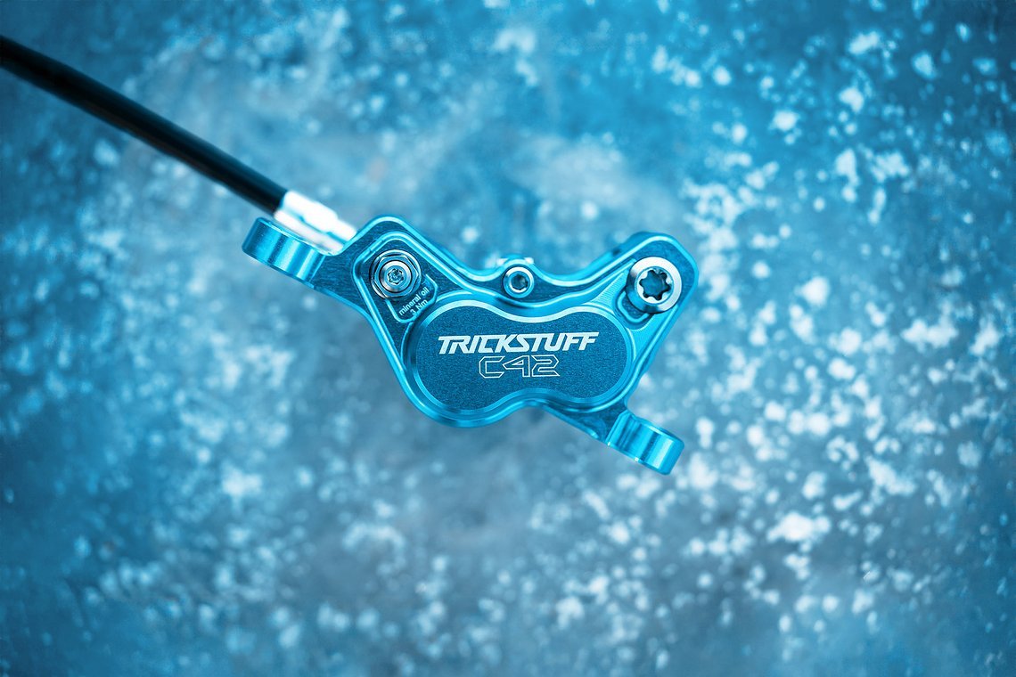

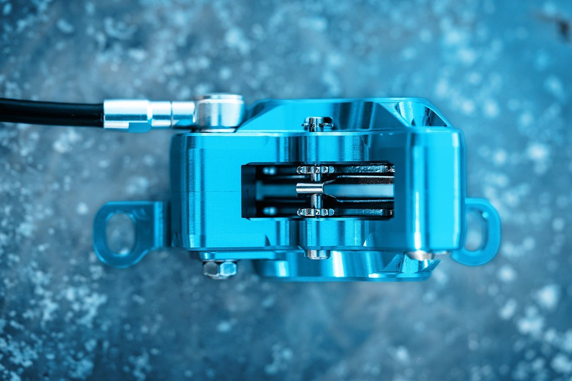

#1 Trickstuff Direttissima Arctic Blue - eiskalt soll es mit der neuen Sonderedition werden. Per Anodisierung wurde dafür gesorgt, dass die Farbe von Dauer ist. Nur 160 Sets der Bremse werden zu haben sein.

Hauptaugenmerk der Sonderedition liegt dabei klar auf der Farbgebung. Die semi-transparente Färbung der Alu-Komponenten der Direttissima Arctic Blue erzeugt dabei einen metallisch schimmernden Frost-Effekt, der sich gezielt vom silbernen Basiston abhebt. Damit ihr auch lange Freude daran habt, setzt Trickstuff bei der Färbung auf Anodisierung – einfach gesagt: Die Anodisierung (Eloxieren) erzeugt durch Strom in einem Säurebad eine schützende Oxidschicht auf Aluminium, in die Farbe eingelagert und versiegelt wird. Anodisierte Farben sind haltbarer als Lack, weil sie tief im Metall verankert sind und nicht abplatzen können, da sie chemisch mit der Oxidschicht verbunden sind.
Rein technisch bleibt alles beim Alten. Die Direttissima-Baureihe setzt auf ein progressives Übersetzungsverhältnis: Je weiter der Bremshebel gezogen wird, desto stärker soll die hydraulische Kraftverstärkung ausfallen. Wer schon einmal eine Maxima (die übrigens auch schon Sondereditionen erfahren hat – Kult-Bremse jetzt auch in Schwarz) oder Direttissima gefahren ist, weiß, was das heißt – eine so massive Bremspower, dass man die Bremse ohne Eingewöhnungszeit kaum zu fahren imstande ist.

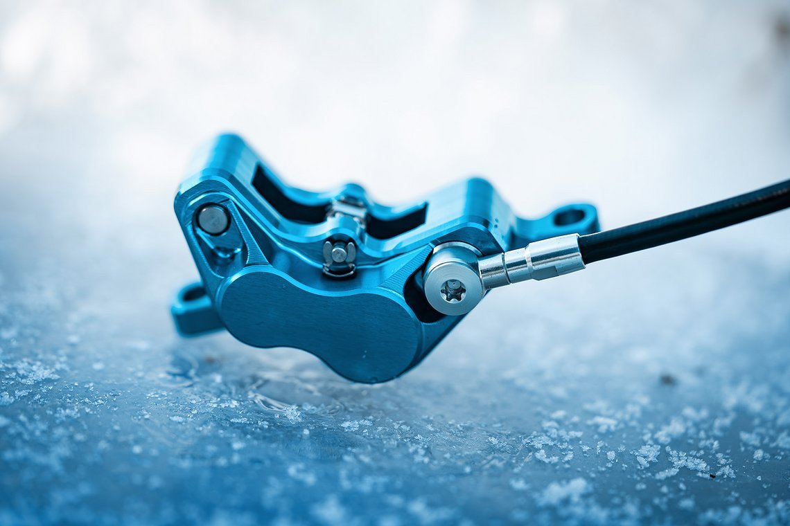

Vier Kolben nehmen die Bremsscheibe in die eisige Zange.
#2 Vier Kolben nehmen die Bremsscheibe in die eisige Zange.

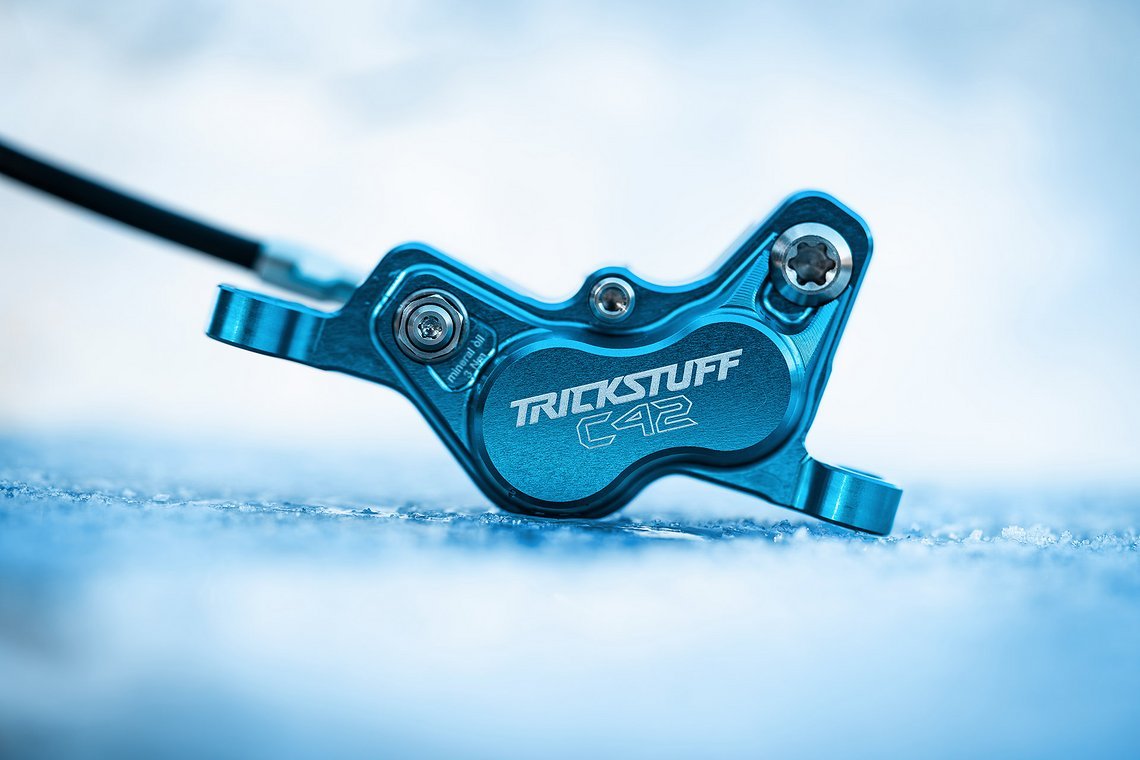

Die Direttissima rangiert dabei was reine Bremspower betrifft zwar knapp unterhalb der Maxima, ist aber trotzdem als Wurfanker zu bezeichnen. Ein 9-mm-Hauptkolben steuert vier asymmetrische Sattelkolben (14/17 mm) an, die durch Edelstahl-Bauweise und geringe Fertigungstoleranzen ein konsistentes Druckverhalten versprechen. Dank Kevlar-Leitungen und komplett aus 7075 Aluminium gefrästen Komponenten soll das System besonders steif reagieren – was in einem „direkten Bisspunkt“ resultiert.

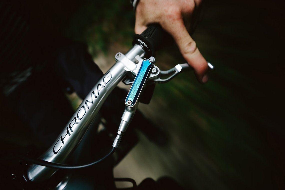

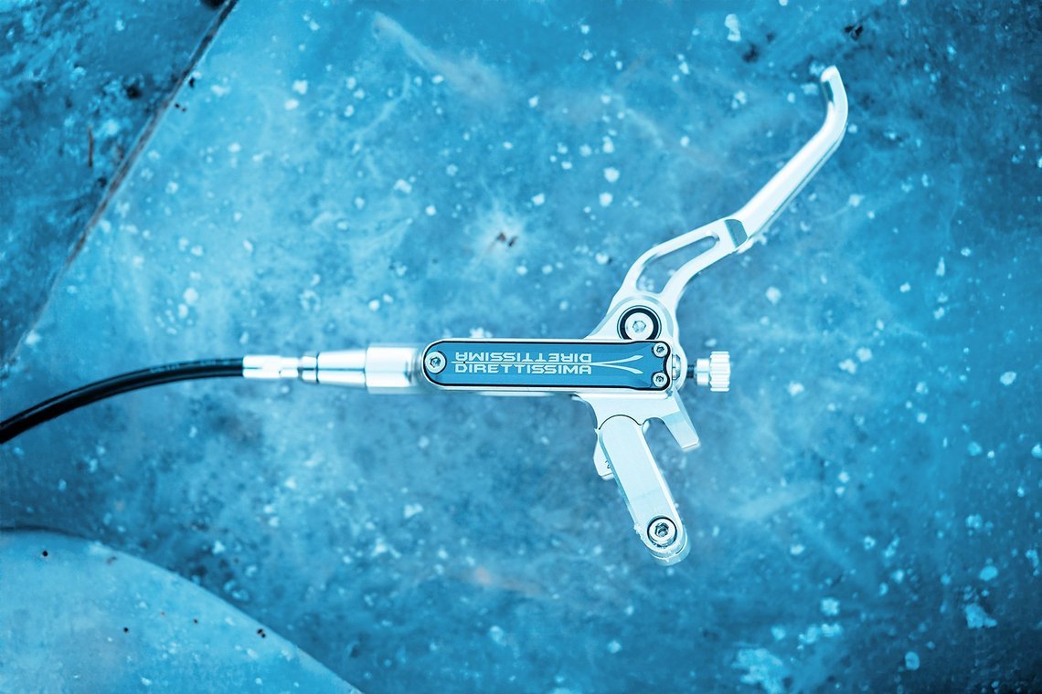

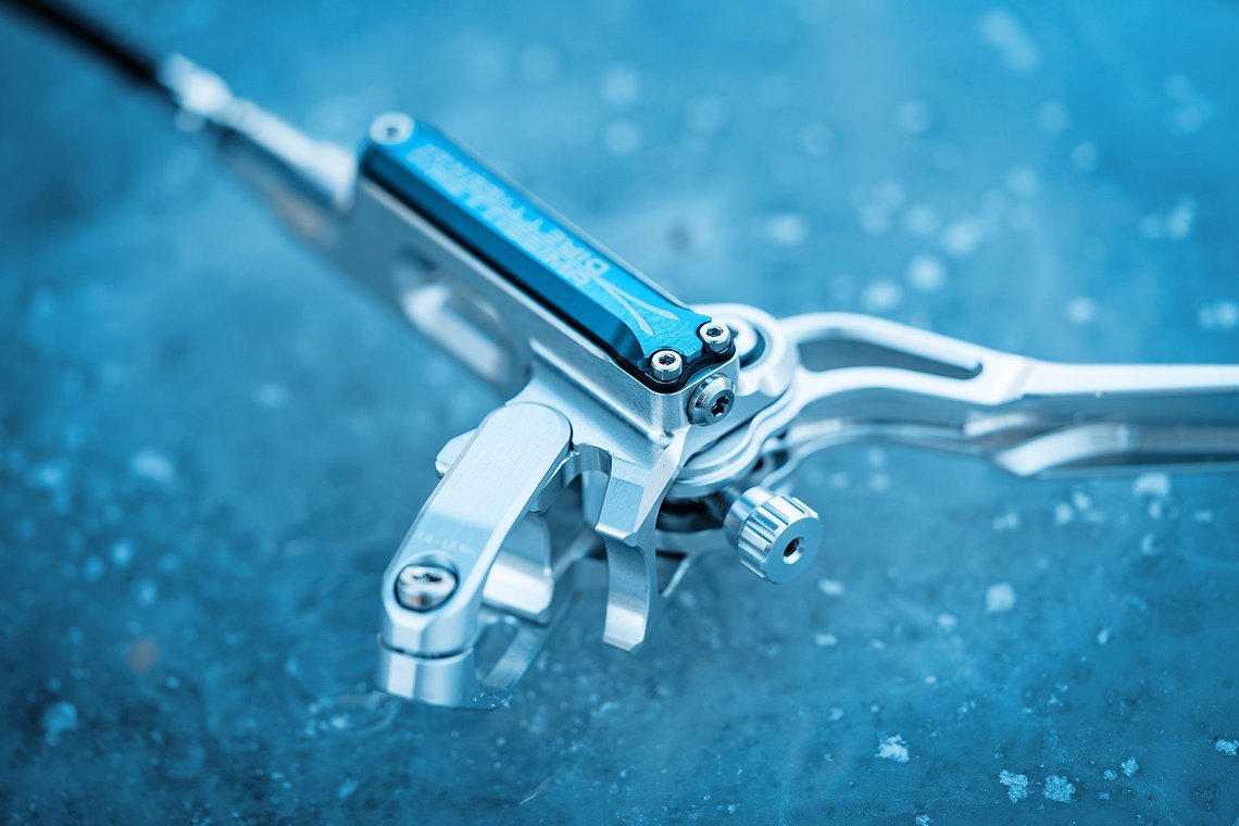

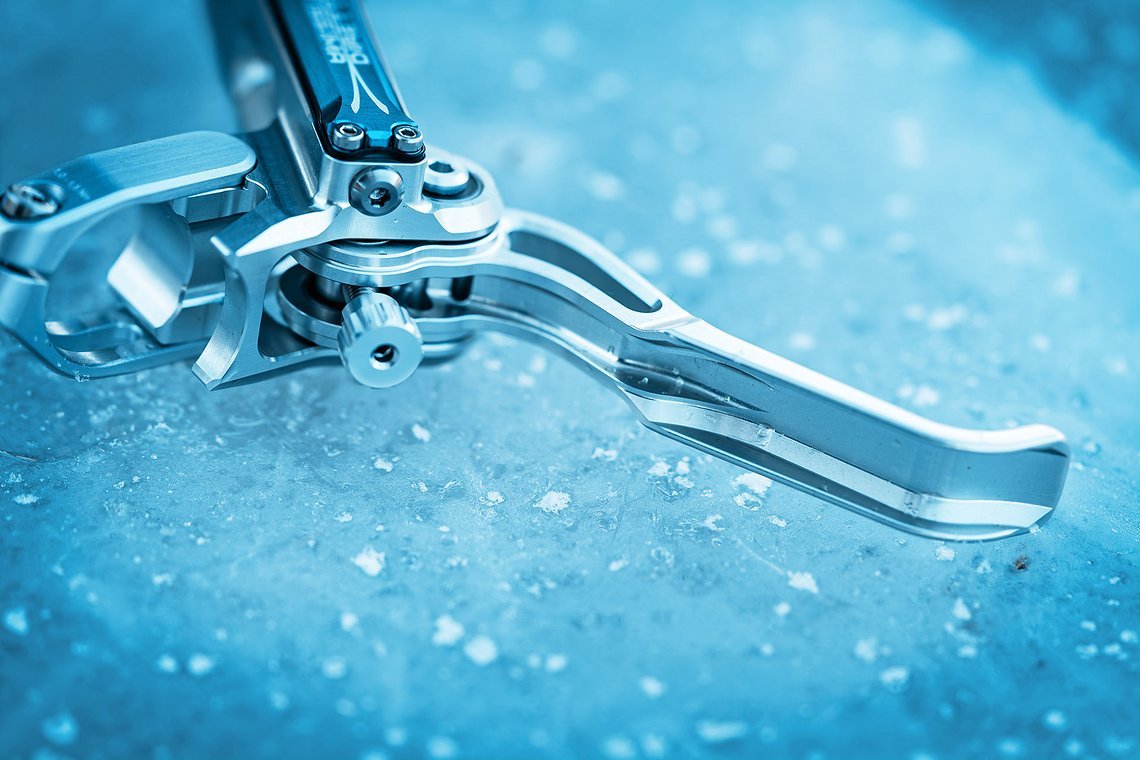

Der kugelgelagerte Bremshebel bietet eine werkzeuglose Verstellung an.
#5 Der kugelgelagerte Bremshebel bietet eine werkzeuglose Verstellung an.

Im Detail fällt der Polymer-Pumpenkolben auf, der Reibungsverluste minimieren soll. Die kugelgelagerten Bremshebel lassen sich zudem werkzeugfrei in der Reichweite anpassen, während die cyanfarbenen Akzente an Sattel und Hebelkolben der Arctic Blue ihr frostiges Design verleihen. Für das Wärmemanagement vertraut Trickstuff auf hohle Edelstahlkolben, die durch Luftpolster die Hitzeabfuhr verbessern sollen. Als Bremsflüssigkeit kommt Bionol zum Einsatz.
