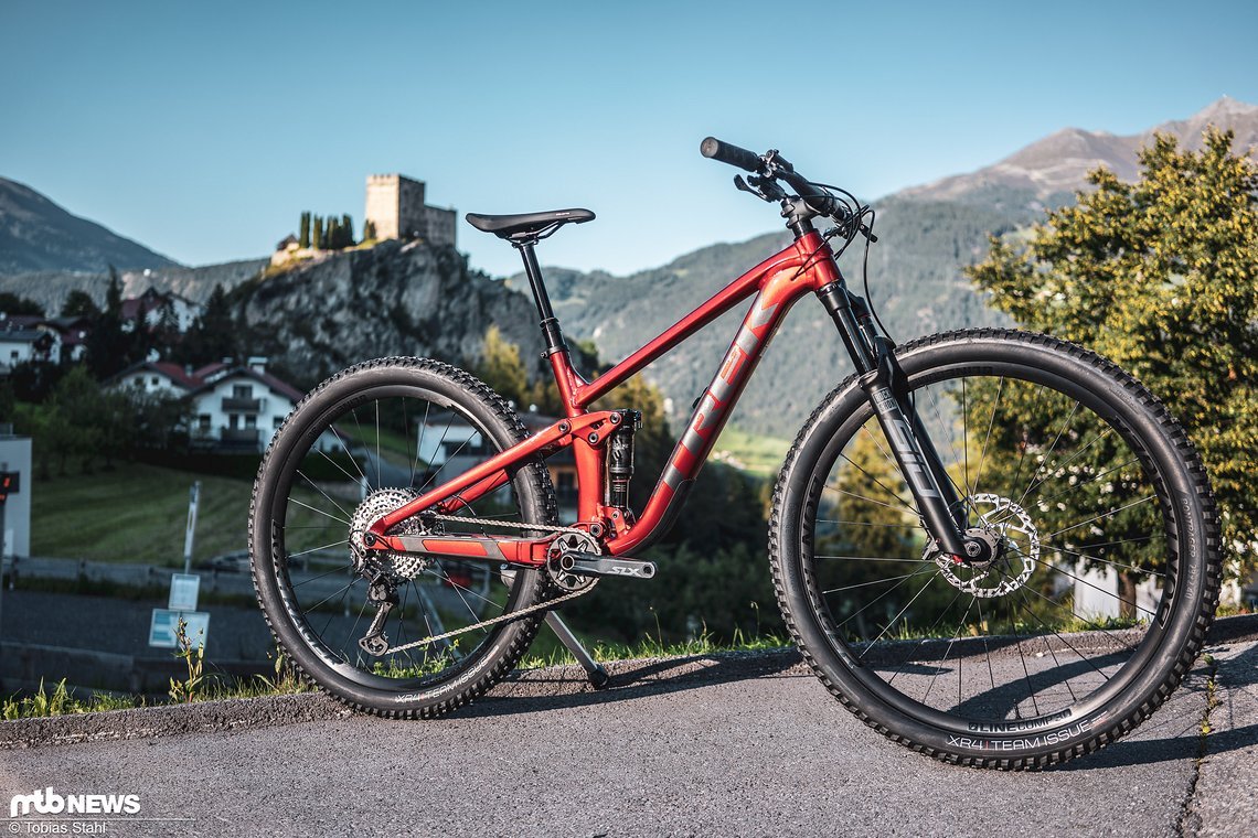

Früher war das Trek Top Fuel das Rad für den Cross Country World Cup. Im Jahr 2019 legte Trek dann das revolutionäre Race Bike Supercaliber nach (zu unserem Artikel: Trek Supercaliber Test) – und das Top Fuel bekam mit etwas mehr Federweg und flacherem Lenkwinkel einen kleinen Schubs hin zu Marathon und leichtem Trail Bike. Nach nur zwei Jahren folgt nun die nächste Überarbeitung. Die Richtung ist dabei klar: Das neue Trek Top Fuel 2022 wird noch mal mehr zum Trail Bike. Trek spricht von „Fast Trail“ (was auch immer das heißen mag), an anderer Stelle steht etwas von Down Country. Fakt ist: Der „kleine“ Bruder des Trek Fuel EX wird zunehmend erwachsen und freut sich auf gröberes Terrain.
Das neue Trek Top Fuel kommt mit 1,5° flacherem Lenkwinkel und im Schnitt 10 mm mehr Reach dem Trend zu leistungsfähigeren Bikes auch mit 120 mm Federweg nach

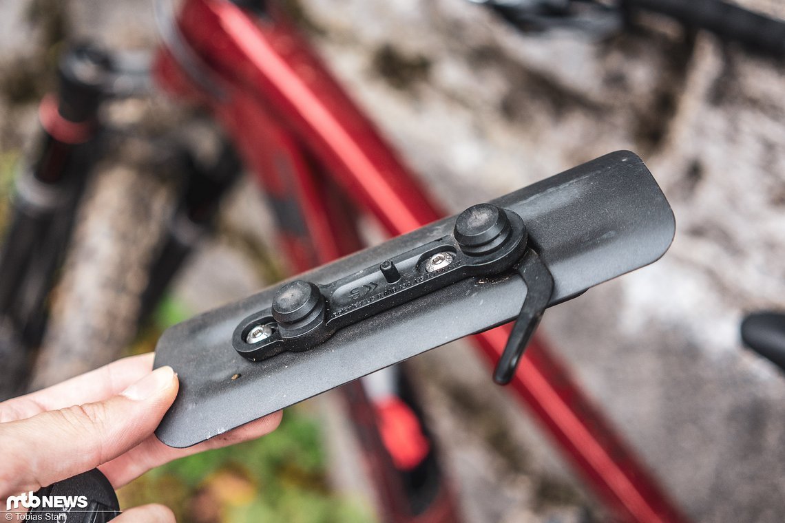

Leider werden für die Montage einer FidLock Halterung auf dem Staufach Unterlegscheiben benötigt, die ich unterwegs natürlich nicht dabei hatte.

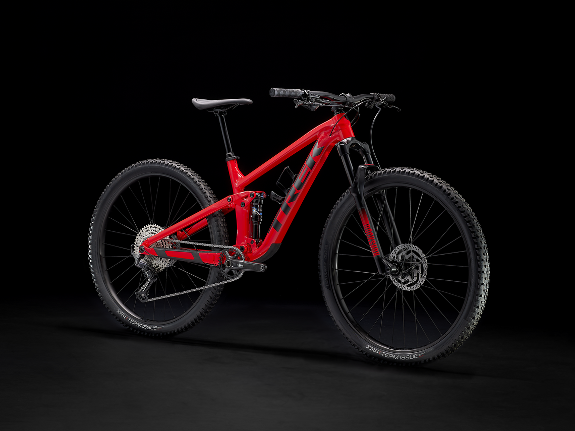

  • Trek Top Fuel 5 2022, Aluminium, 2.499 €
  • Trek Top Fuel 7 2022, Aluminium, 3.299 €
  • Trek Top Fuel 8 2022, Aluminium, 3.999 €

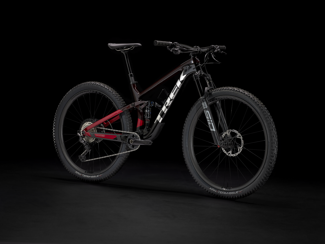

  • Trek Top Fuel 9.7 2022, Carbon, 4.999 €
  • Trek Top Fuel 9.8 XT 2022, Carbon, 6.499 €
  • Trek Top Fuel 9.8 GX P1 2022, Carbon, 7.099 €
  • Trek Top Fuel 9.8 XT P1 2022, Carbon, 7.099 €
  • Trek Top Fuel 9.8 GX AXS P1 2022, Carbon, 7.799 €
  • Trek Top Fuel 9.9 XTR P1 2022, Carbon, 9.999 €
  • Trek Top Fuel 9.9 XX1 AXS P1 2022, Carbon, 11.999 €
  • Trek Top Fuel Aluminium Rahmenset, 2.299 €
  • Trek Top Fuel Carbon Rahmenset, 3.999 €
Die „P1“ Einträge stehen dabei für das Trek Project One. Im Rahmen dieses Individualisierungs-Angebotes stehen verschiedene, teils beeindruckende Lackierungen für das Trek Top Fuel zur Auswahl. Ein Blick in den Konfigurator lohnt sich, auch wenn die Preise stolz sind und manche Lackierungen nochmals extra kosten.

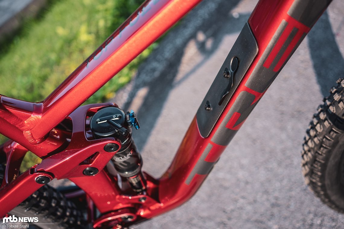

Neu und erstmals bei Trek auch im Top Fuel-Rahmen aus Alu ist das Staufach im Unterrohr.
#7 Neu und erstmals bei Trek auch im Top Fuel-Rahmen aus Alu ist das Staufach im Unterrohr.
Um langes Suchen und vor allem auch Klappern im Unterrohr zu unterbinden, kommt das Top Fuel von Haus aus mit einer Neoprentasche.
#8 Um langes Suchen und vor allem auch Klappern im Unterrohr zu unterbinden, kommt das Top Fuel von Haus aus mit einer Neoprentasche.

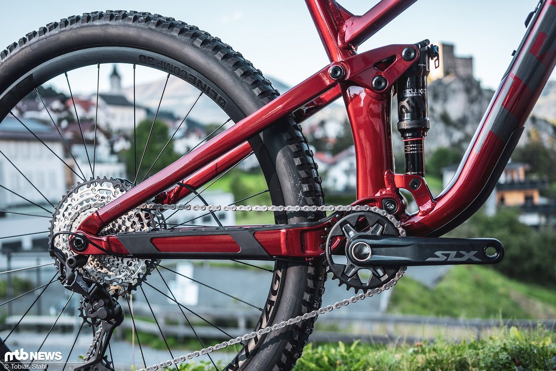

Die Kinematik des Active Braking Pivot Hinterbaus (ein Eingelenker mit mehrgelenkiger Abstützung, bei dem das Gelenk zwischen Ketten- und Sitzstrebe mit der Hinterachse zusammenfällt) ist überarbeitet worden und soll bessere Effizienz beim Treten mit
#9 Die Kinematik des Active Braking Pivot Hinterbaus (ein Eingelenker mit mehrgelenkiger Abstützung, bei dem das Gelenk zwischen Ketten- und Sitzstrebe mit der Hinterachse zusammenfällt) ist überarbeitet worden und soll bessere Effizienz beim Treten mit

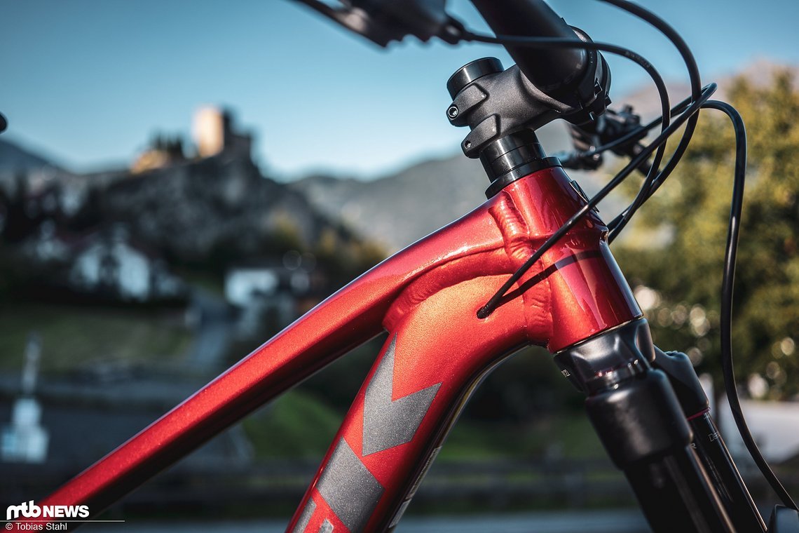

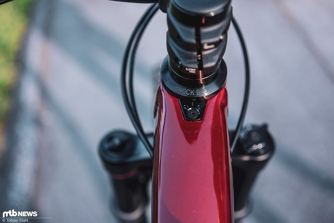

Der Knock Block 2.0 Steuersatz verhindert ein Anschlagen des Lenkers am Oberrohr und kann auch demontiert werden
#10 Der Knock Block 2.0 Steuersatz verhindert ein Anschlagen des Lenkers am Oberrohr und kann auch demontiert werden - neu ist, dass der maximal mögliche Lenkeinschlag je Seite von 58° auf 72° angewachsen ist.

Das Trek Top Fuel wird als Rad zwischen Trail und Cross Country positioniert. Genau das habe ihn im Rahmen meines Tests gesucht: ein echtes Mountainbike. Das Setup ist dank Sag-Indikator am Dämpfer und Drucktabelle an der Gabel schnell gemacht. Die Druckstufenplattform für den offenen Modus am Dämpfer belasse ich auf der mittleren der drei Stellungen. Kurz noch die Zugstufe eingestellt und so geht es auf die Trails. Fast, denn es gilt noch am Cockpit zu schrauben. Im Bikepark fahre ich mit zwei Spacern unter dem Vorbau, in langen Anstiegen setze ich alle drei am Testrad verfügbaren Spacer über denselben. Da die Lenkerhöhe einen erheblichen Einfluss auf die Gewichtsverteilung hat, kann ich so deutlich zwischen eher Uphill-orientiertem Setup oder eher Downhill-lastiger Auslegung variieren.
Anstiege im Gelände meistert das Rad dank aktivem Hinterbau hervorragend
#27 Anstiege im Gelände meistert das Rad dank aktivem Hinterbau hervorragend - die Front steigt spät.
So ergibt sich das folgende Bild: Am Anstieg klettert das Top Fuel willig und sensibel mit traktionsstarkem, aber (im offenen Modus) auch nicht ganz wippfreien Hinterbau. Dabei lastet insbesondere mit tiefer Front genügend Last auf dem Vorderrad und die Sitzposition ist angenehm zentral. So gibt es auch auf langen Touren keine Rückenschmerzen. Da Trek sich sowohl beim Reach, als auch beim Lenkwinkel an bewährten Maßen orientiert, gelingen auch technische Anstiege ohne Probleme. Auf Schotterrampen geht es ebenso flott bergan.
Das gilt alles zumindest, solange die Beine stimmen – denn ein Leichtgewicht ist unser Testrad mit gewogenen 14,42 kg (ohne Pedale, Tubeless, Größe M) beileibe nicht. Das nimmt dem 2022er Trek Top Fuel in der getesteten Ausstattung die Spritzigkeit, die intuitiv mit einem Cross Country-Bike verbunden ist.

  • Staufach im Rahmen Das neue Trek Top Fuel hat nun auch im Alu-Rahmen ein Staufach. Dank beiliegender Tasche ist es gut nutzbar (wobei es für den Preis bereits bestückt sein dürfte …) und ein wirklich praktisches Feature. Leider ist der Hebel zum Öffnen nur bei Verwendung von Unterlegscheiben mit Fidlock-Flaschenhaltern kompatibel, die dann wiederum die Flasche ziemlich nah ans Oberrohr bringen. Ärgerlicher aber noch: die Dichtung ist nicht perfekt, sodass man hier nach intensiven Regen- und Reinigungsaktionen zuschauen sollte, dass nichts vor sich hin gammelt.

  • Einsatzbereich Trail Bike oder Cross Country? Das Trek Top Fuel war mal Cross Country und wird immer mehr Trail. Je nach Ausstattung liegt es auch in der neusten Überarbeitung eher hier oder eher da, doch der Kompromiss fährt immer mit – zum Beispiel in Form von Übergewicht für die getestete Ausstattung.
#32 Leider werden für die Montage einer FidLock Halterung auf dem Staufach Unterlegscheiben benötigt, die ich unterwegs natürlich nicht dabei hatte.
Außerdem ist das Fach nicht komplett dicht, sodass nach gründlicher Reinigung auch die Werkzeugtasche getrocknet werden sollte.
#33 Außerdem ist das Fach nicht komplett dicht, sodass nach gründlicher Reinigung auch die Werkzeugtasche getrocknet werden sollte.
Nördlich der Costa Brava wartete reifenfressendes Terrain auf das Top Fuel
#34 Nördlich der Costa Brava wartete reifenfressendes Terrain auf das Top Fuel - der Hinterreifen machte nicht lange mit. Immerhin kommt das Rad von Haus aus mit Tubeless Setup!
Alpines Terrain wie in Sankt Moritz schreckt das Top Fuel wenig
#35 Alpines Terrain wie in Sankt Moritz schreckt das Top Fuel wenig - wenn es schnell wird, kommen jedoch Reifen und Gabel an ihre Grenzen, bevor es Geometrie und Hinterbau tun.
Erster Eindruck: Trek Top Fuel 2022
Das Trek Top Fuel mausert sich in der neusten Überarbeitung zum Trail Bike, hadert jedoch insbesondere in den "günstigeren" Ausstattungen mit den Anforderungen der Disziplin. Der Hinterbau liefert 120 mm feinsten Federweg und die Geometrie bietet bergab genug Selbstvertrauen, um das Gas stehen zu lassen. Dennoch sind wir nicht ganz überzeugt. Das von uns gefahrene Trek Top Fuel 8 mit Aluminiumrahmen kommt bei 3.999 € auf ein Gewicht von 14,42 kg (ohne Pedale). Mit Down oder sogar Cross Country hat das nicht mehr wirklich zu tun und nimmt dem Rad viel von seiner theoretisch möglichen Spritzigkeit. Gleichzeitig sind die Federgabel und auch Reifen dem ernsthaften Trail-Einsatz nur bedingt gewachsen. So bleibt der Verweis auf teurere Versionen - doch das sollte bei 3.999 € eigentlich nicht nötig sein.
