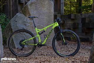

Trek Superfly FS 9: im Überblick
Als ich das Fully auf der Trek-World in Ulm abholte, staunte ich nicht schlecht: Die neongrüne Farbe des Superfly FS 9 sticht einem aus erheblicher Entfernung sofort ins Auge. Wohlüberlegt trafen die Amerikanern ihre Farbwahl an den neuen Modellen, schließlich soll unter anderem das Superfly FS 9 einer der großen Verkaufshits 2015 werden. Im Trend der Zeit liegt man mit dieser Lackierung auf jeden Fall.
Trek will mit diesem Bike das Herz des Jedermanns höher schlagen lassen. Wer des Öfteren längere MTB-Touren mit hohem Trailanteil absolviert, trotzdem gerne den Berg hoch fährt und sich doch ab und zu an den Start eines Marathonrennens stellt, soll genau ins Zielmuster des Herstellers fallen. Trek versucht dies mit einer Geometrie umzusetzen, die der des Racefullys von McConnell und Co. nahe kommt, aber eben nicht ganz identisch ist. Ein verhältnismäßig langer Radstand (115,4 cm in der Größe 19,5“) könnte für mehr Sicherheit und auch mehr Spaß im Downhill führen. Ansonsten zeigt sich die Geometrie für ein Racefully eher unauffällig.

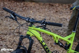

Das Alu-Bike fährt mit einer 100 mm RockShox SID RL Solo Air Federgabel, an der sich die Zugstufe sowie ein hydraulischer Motion Control-Lockout einstellen lässt. Der Lockout kann via Remote-Hebel bequem vom Lenker aus bedient werden. Auch der Dämpfer kommt aus dem Hause Rock Shox. Der Monarch RL besitzt ebenfalls eine einstellbare Zugstufe und einen Lockout-Hebel am Dämpfer. In Kombination mit dem Rahmen kommt man am Hinterbau ebenfalls auf 100 mm Federweg.
Obwohl Trek mit diesem Rad eher jene Biker anspricht, die hauptsächlich lange Touren fahren, verbauen die Amerikaner einen 1×11 Antrieb von Sram. Wer das Bike also fahren will, sollte am einen oder anderen Anstieg mitunter ordentlich Kraft mitbringen. Ob dieser Antrieb ein Vor- oder Nachteil an diesem Fully ist, sollte sich im Test zeigen.

Das Bike im Detail
- Rahmen: Alpha Platinum Aluminium, ABP Convert, E2-Steuerrohr, interne Schaltzugführung, Stealth-Leitungsverlegung für Vario-Sattelstütze, Press-fit-Innenlager, Swing Link aus Flow-Mold Carbon, G2-Geometrie, 100 mm Federweg
- Federgabel: RockShox SID RL Solo Air, einstellbare Zugstufe, Motion Control-Lockout (mit Fernbedienung), E2-Gabelschaft, Maxle Lite-Steckachse (15 mm), 100 mm Federweg
- Dämpfer: RockShox Monarch RL, einstellbare Zugstufe, Lockout, 6,5×1,5″
- Größen: 15,5/17,5/18,5/19,5/21,5/23″
- Laufräder: Bontrager Mustang Pro Tubeless Ready, vorne 15-mm-, hinten 142×12-mm-Achse
- Reifen: Bontrager XR1 Team Issue Tubeless Ready, Aramid-Wulstkern (faltbar), 29×2,20″
- Schalthebel: SRAM X1, 11fach
- Schaltwerk: SRAM X1 TYPE 2
- Kurbelgarnitur: SRAM X1 1400 X-Sync (32 Z.)
- Kassette: SRAM XG-1180, 11fach (10-42 Z.)
- Kette: SRAM PC-1130
- Sattel: Bontrager Evoke 3, Sattelstreben aus Titanrohr
- Sattelstütze: Bontrager Elite, 2-Schrauben-Klemmkopf, 31,6 mm, kein Versatz
- Lenker: Bontrager Race Lite Low Riser, 31,8 mm, 5 mm Rise
- Vorbau: Bontrager Race X Lite, 31,8 mm, 7 Grad
- Steuersatz: FSA IS-2, E2, Aluminium-Spacer
- Bremsen: Hydraulische Shimano Deore XT-Scheibenbremsen
- Lenkerband / Griffe: Bontrager Race Lite, Schraubklemmung
