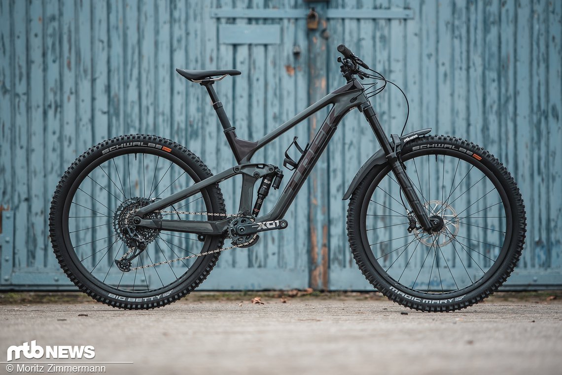

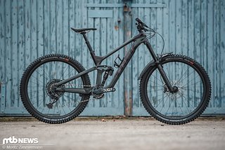

Sieht aus wie ein Trek, ist auch ein Trek
#1 Sieht aus wie ein Trek, ist auch ein Trek - und hört wie gewohnt auf den Namen Slash. Die US-Amerikaner haben ihr Enduro Race-Bike im vergangenen Spätsommer komplett neu aufgelegt. Evolution statt Revolution lautete dabei das Motto – statt radikalem Neuanfang soll das Slash gegenüber dem beliebten Vorgänger in allen Punkten verbessert worden sein.

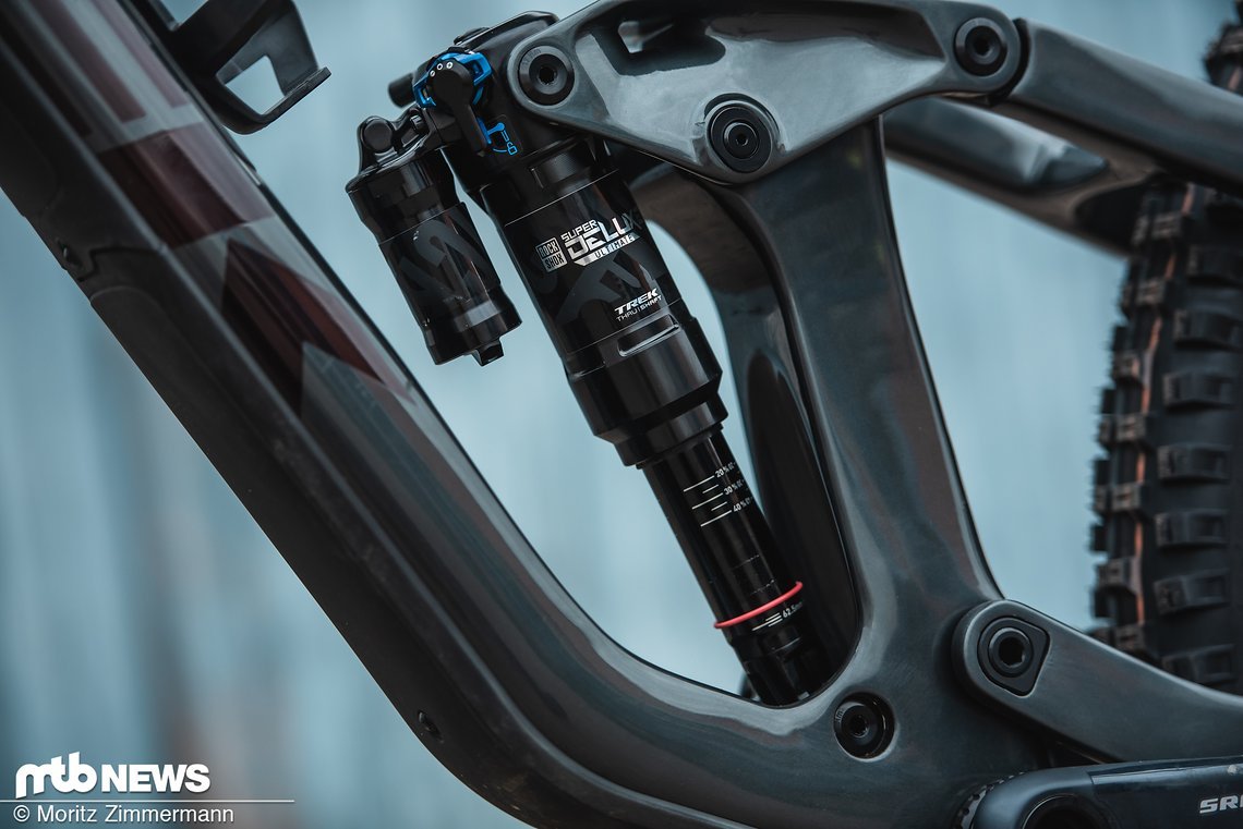

Der RockShox Super Deluxe Thru Shaft-Dämpfer wurde komplett überarbeitet. Es gibt auch Versionen mit Fox-Dämpfer.

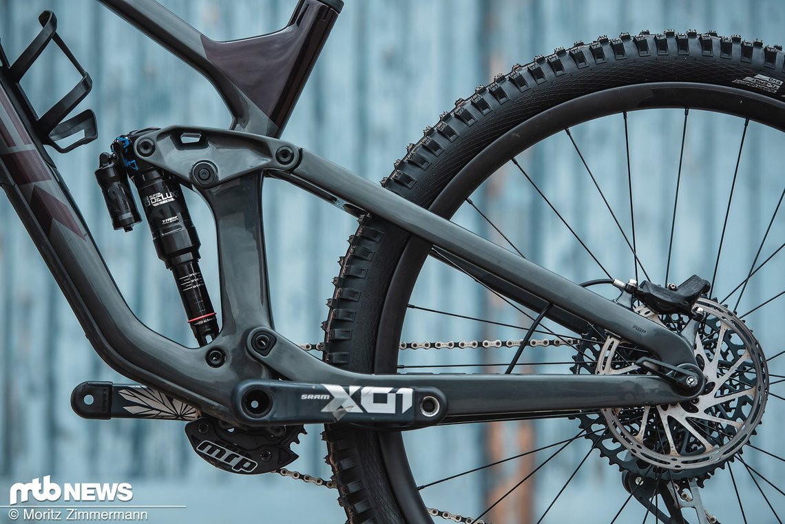

Wie gewohnt setzt Trek auch beim neuen Slash auf den bekannten ABP-Hinterbau mit vertikal vorm Sitzrohr positionierten Dämpfer
#2 Wie gewohnt setzt Trek auch beim neuen Slash auf den bekannten ABP-Hinterbau mit vertikal vorm Sitzrohr positionierten Dämpfer - dieser sitzt nun deutlich diagonaler als zuvor im vorderen Rahmendreieck, was dem Slash gegenüber dem Vorgänger eine dynamischere Silhouette verleiht.

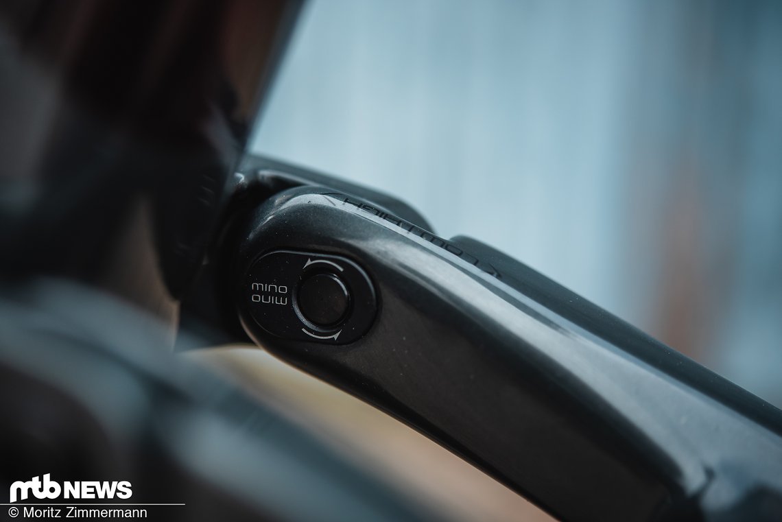

Geblieben ist das Mino Link-System, mit dem man Lenk- und Sitzwinkel verändern kann.
#4 Geblieben ist das Mino Link-System, mit dem man Lenk- und Sitzwinkel verändern kann.

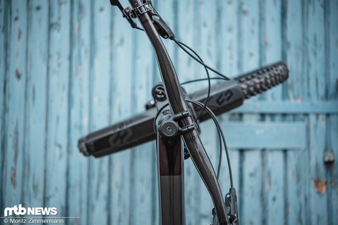

Das Knock Block-System, das den Lenkeinschlag begrenzt, kennt man bereits vom Vorgänger
#6 Das Knock Block-System, das den Lenkeinschlag begrenzt, kennt man bereits vom Vorgänger - hier hat Trek allerdings den Radius deutlich vergrößert. Außerdem kann man das Slash jetzt auch problemlos ohne Knock Block fahren. Das System hat nun den Vorteil, dass die Leitungen bei einem Sturz geschützt werden.

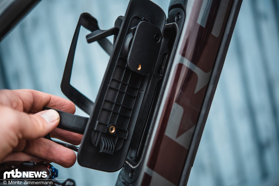

Neu ist der Kofferraum, durch den das Unterrohr viel Stauraum für Snacks und Co. bietet
#7 Neu ist der Kofferraum, durch den das Unterrohr viel Stauraum für Snacks und Co. bietet - der Verschluss-Mechanismus ist sehr gelungen. Auch die Alu-Variante hat dieses praktische Feature. Von uns gibts dafür beide Daumen hoch!

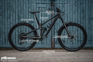

Geometrie

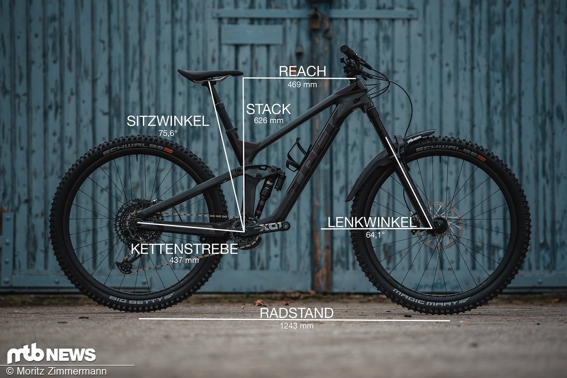

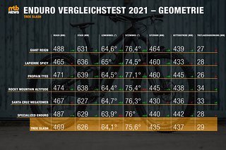

Im Vergleich zum Vorgänger ist das neue Trek Slash gehörig in die Länge gewachsen. Mit fünf Größen deckt Trek hier eine ordentliche Spanne ab. Eine Besonderheit ist die Zwischengröße ML, in der wir das Trek Slash getestet haben. Mit einem Reach von 469 mm im flachen Setting ist das Trek Slash im Vergleich zur Konkurrenz eher kurz, auch das Heck fällt mit 437 mm moderat aus. Dafür verspricht der 64,1° flache Lenkwinkel viel Sicherheit auf steilen Abfahrten. Auffällig ist der relativ ausgeprägte Knick im Sitzrohr – doch dazu gleich mehr. Wer möchte, kann Lenk- und Sitzwinkel in der hohen Mino Link-Einstellung 0,5° steiler machen.
In der von uns getesteten Größe ML fällt das Slash erwartungsgemäß nicht riesig aus
#8 In der von uns getesteten Größe ML fällt das Slash erwartungsgemäß nicht riesig aus - insgesamt ist das Slash abfahrtslastiger geworden, ohne dabei aber zu extrem zu werden.
Grafik ChrisSpath Geometrie Trek
#9 Grafik ChrisSpath Geometrie Trek

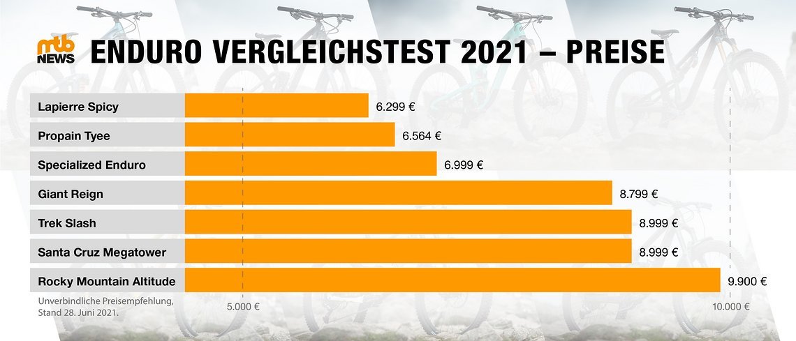

Grafik Chris Spath Preisvergleich EnduroTest
#10 Grafik Chris Spath Preisvergleich EnduroTest

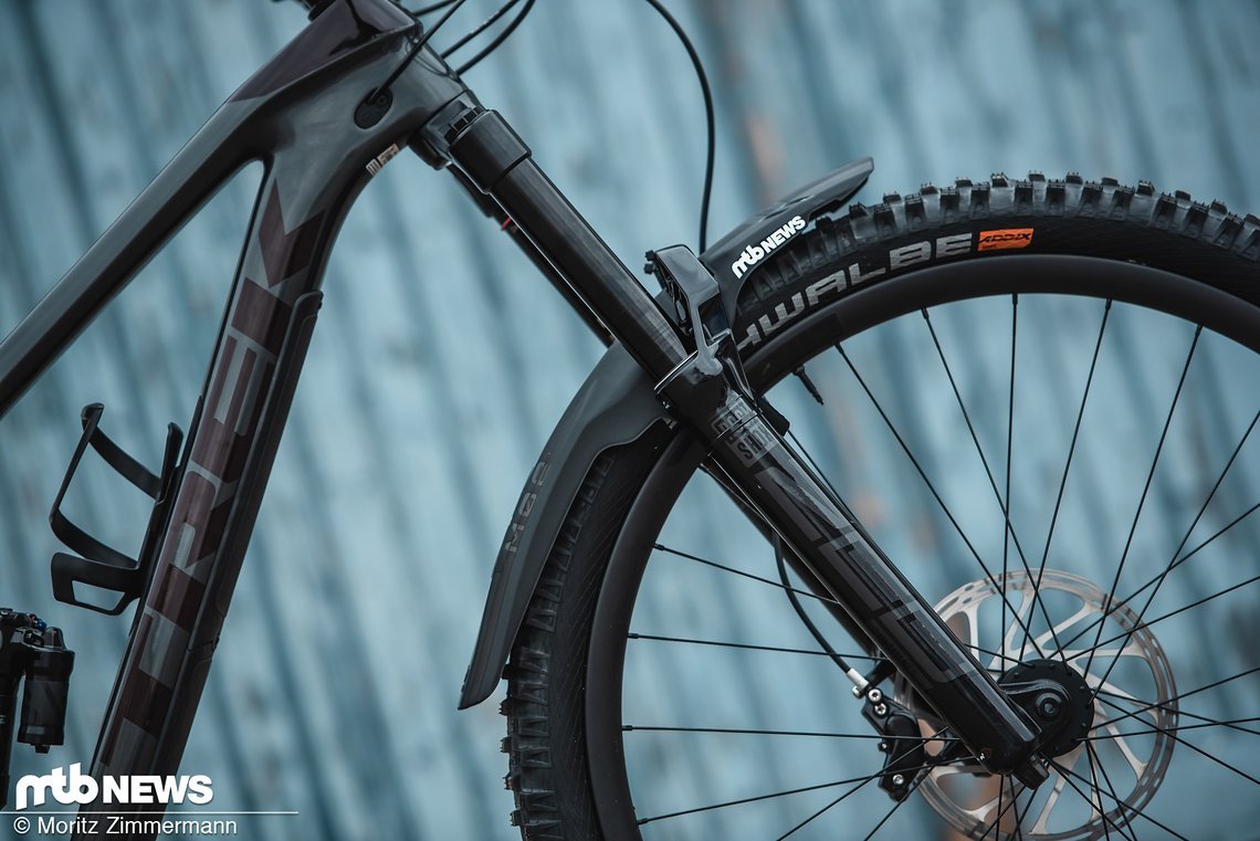

Die von uns getestete Variante für 8.999 € kommt mit einer RockShox Zeb Ultimate-Federgabel an der Front.
#11 Die von uns getestete Variante für 8.999 € kommt mit einer RockShox Zeb Ultimate-Federgabel an der Front.

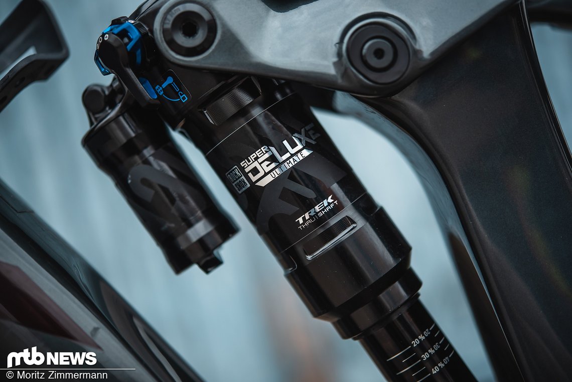

#12 Der RockShox Super Deluxe Thru Shaft-Dämpfer wurde komplett überarbeitet. Es gibt auch Versionen mit Fox-Dämpfer.

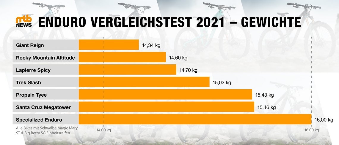

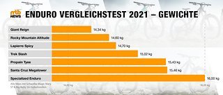

Grafik Chris Spath Gewichtsvergleich EnduroTest
#13 Grafik Chris Spath Gewichtsvergleich EnduroTest

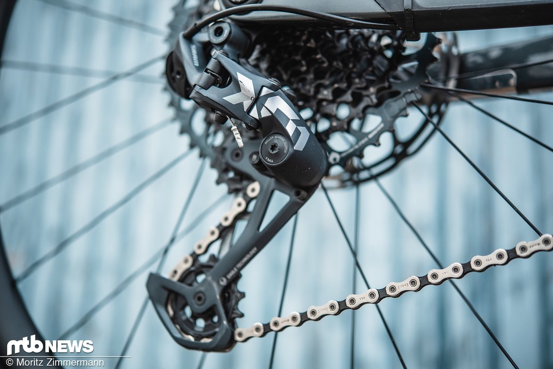

Für die Schaltvorgänge an unserem Testbike ist ein SRAM X01-Antrieb verantwortlich.
#14 Für die Schaltvorgänge an unserem Testbike ist ein SRAM X01-Antrieb verantwortlich.

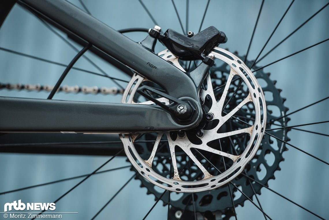

SRAM Code RSC-Bremsen sollen das Slash zum Stehen bringen. Am Heck darf Trek unserer Meinung nach gerne auch eine 200 mm-Scheibe verbauen.
#15 SRAM Code RSC-Bremsen sollen das Slash zum Stehen bringen. Am Heck darf Trek unserer Meinung nach gerne auch eine 200 mm-Scheibe verbauen.

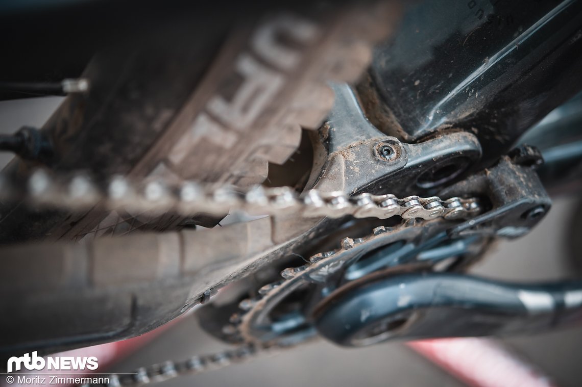

Wie bei Trek üblich finden sich am Slash zahlreiche Anbauteile von Bontrager
#16 Wie bei Trek üblich finden sich am Slash zahlreiche Anbauteile von Bontrager - dazu zählen neben Lenker, Vorbau und Sattelstütze auch die Line Elite 30-Laufräder aus Carbon.

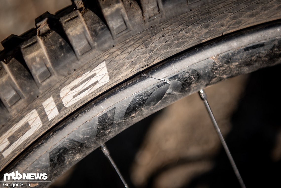

  • Stein 1:0 Felge Das Slash ist in typischer Trek-Manier mit einigen hauseigenen Bontrager-Komponenten ausgestattet. Das ist an sich nicht schlimm, in Anbetracht des hohen Preises aber etwas schade. Während Kollege Chris mit den Bontrager Line Pro 30 TLR Laufrädern im Test sehr gute Erfahrungen gemacht hat, hat die Hinterrad-Felge am Slash nach einem Steinkontakt kurz vor einem schnellen Anlieger das Zeitliche gesegnet. Die Situation lässt sich nicht 1:1 nachstellen, doch wir sind uns relativ sicher, dass eine Aluminium-Felge hier höchstens eine Delle davongetragen hätte. Immerhin: Bontrager bietet eine lebenslange Garantie und ein kostenloses Crash Replacement innerhalb der ersten beiden Jahre nach Kauf sowie deutlich vergünstigte Konditionen nach Ablauf dieser beiden Jahre an. Wir haben Trek um ein Statement zur gebrochenen Felge gebeten:
Zufriedene Kunden sind uns wichtig. Daher verfügt jedes Bontrager Carbon-Laufrad über eine lebenslange Garantie. Dennoch kann es in unglücklichen Fällen dazu kommen, dass ein Laufrad auf dem Trail Schaden nimmt. Mit unserem Carbon Care Wheel Loyalty Programm sichern wir Erstkäufer in den ersten beiden Jahren ab Kauf jedoch bestens ab. Sollte ein Laufrad beschädigt werden, ersetzen wir das Carbon-Laufrad kostenlos oder reparieren es – je nach Ausmaß des Schadens. Nach Ablauf der ersten beiden Jahre bieten wir zudem einen erheblichen Preisnachlass, sollte ein Carbon-Laufrad aufgrund einer Beschädigung ersetzt werden müssen.
Veit Hammer, Communications Manager Trek
Die Carbon-Felge am Bontrager-Hinterrad hat einen harten, aber keineswegs außergewöhnlichen Steinkontakt leider nicht überlebt
#24 Die Carbon-Felge am Bontrager-Hinterrad hat einen harten, aber keineswegs außergewöhnlichen Steinkontakt leider nicht überlebt - sehr positiv: Innerhalb der ersten zwei Jahre nach Kauf werden alle Bontrager-Carbon-Laufräder von Trek kostenlos ersetzt oder repariert.

  • Kofferraum im Unterrohr Bisher war vor allem Specialized für das sehr praktische SWAT-Fach im Unterrohr bekannt, doch auch an Bikes von Trek ist seit einiger Zeit ein großer Kofferraum im Unterrohr zu finden. Der Verschluss-Mechanismus ist sehr gut gelöst und der Stauraum fällt mehr als ausreichend aus. Deshalb von uns: beide Daumen hoch! Wer statt des in den Verschluss semi-integrierten Flaschenhalters eine magnetische Variante von Fidlock verwenden möchte, muss sich mit einigen Unterlegscheiben helfen.

Rundum verbessert hat sich der RockShox Super Deluxe Thru Shaft-Dämpfer gezeigt
#27 Rundum verbessert hat sich der RockShox Super Deluxe Thru Shaft-Dämpfer gezeigt - während wir mit der Thru Shaft-Version des Vorgängers nie 100 % warm geworden sind, bietet die neue Ausführung keinen Anlass zur Kritik und lässt sich deutlich vielfältiger einstellen.

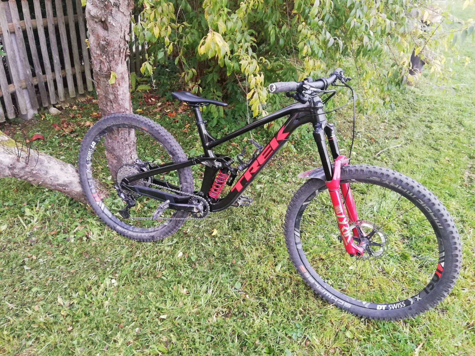

  3. was mich echt stört ist das Handschuhfach. Ich habe das Rad 2 mal mit dem Schlauch angespritzt und gewaschen. Jedesmal war im Rahmen Wasser und der bontrager Beutel war nass. Und nein ich habe nicht mit Hochdruck voll drauf gehalten. Im Winter werde ich den bontrager Beutel aus dem Rahmen nehmen da ich eh immer mit Rucksack fahre. Ich kann nur jedem Besitzer raten nach dem waschen Kofferraum auf und trocken machen.
