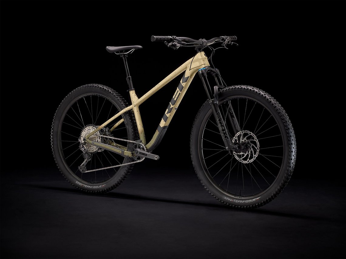

Mit dem Roscoe bringen die Amerikaner von Trek eine Neuauflage ihres Trail Bike auf den Markt, das sich vom alten Modell in einigen Punkten unterscheidet. So wurde sich von der 27,5″+ Bereifung verabschiedet, das Bike bekommt mit 140 mm mehr Federweg verpasst und eine insgesamt längere und flachere Geometrie. Auch beim Kettenstreben- und Unterrohrschutz wurde nachgebessert und soll wie die innenliegenden Züge nerviges Geklapper auf dem Trail minimieren.
Doppelter Kettenstrebenschutz
# Doppelter Kettenstrebenschutz - die bei allen Größen 430 mm langen Kettenstreben werden nicht nur von oben, sondern auch von unten geschützt. Das soll auch nerviges Klappern auf dem Trail minimieren.
Generell wurde das Bike sehr auf den Trail und die Abfahrt getrimmt. So besitzt es einen doppelten Kettenstrebenschutz, der die Strebe sowohl von oben als auch von unten schützen soll, sowie einen hochgezogenen Unterrohrschutz. Auch eine ISCG-Aufnahme ist an Bord. Wer mehr Federweg benötigt, dem kann geholfen werden – Trek gibt das Roscoe für Federgabeln bis 150 mm frei. Sollte der Trail doch mal zu ruppig werden und etwas kaputtgehen, ist zumindest beim Schaltauge eine unkomplizierte Lösung beim Roscoe möglich – die Amerikaner setzen hier auf den UDH Standard von SRAM, den wir hier vorgestellt haben: SRAM UDH – das universelle Schaltauge für alle?
Ohne Knock Block
# Ohne Knock Block - der bei Trek meist obligatorische begrenzte Lenkeinschlag findet beim Roscoe keine Anwendung mehr.
Mit Ausnahme des XS-Rahmens, der mit 27,5″ Laufrädern kommt, ist der Einbau von kleineren Laufrädern oder eine Mullet Konfiguration beim neuen Modell nicht vorgesehen. Auch eine Besonderheit bei Trek – beim neuen Roscoe wird auf den typischen Knock Block verzichtet. Einen begrenzten Lenkeinschlag sucht man beim Roscoe damit vergeblich.
Bremsscheiben bis 180 mm
# Bremsscheiben bis 180 mm - die Postmount Aufnahme bietet Platz für 160 mm Bremsscheiben, bei 180 mm mit Adapter ist laut Trek aber auch schon das Maximum erreicht.
Übrigens – wer lieber auf das alte Modell setzen möchte, bekommt mit dem Trek Roscoe 6 die Möglichkeit. Das 2022 Modell kommt mit den alten Specs in Bezug auf Geometrie, Federweg und Laufradgröße und liegt bei 1.099 €.
