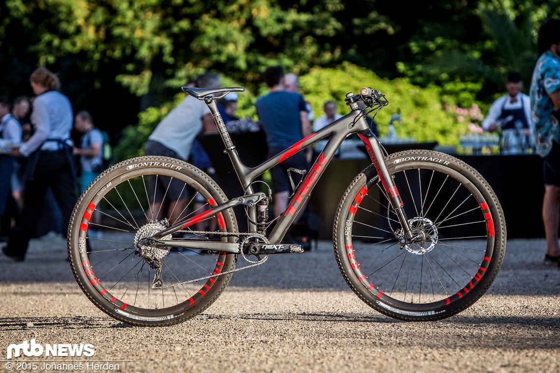

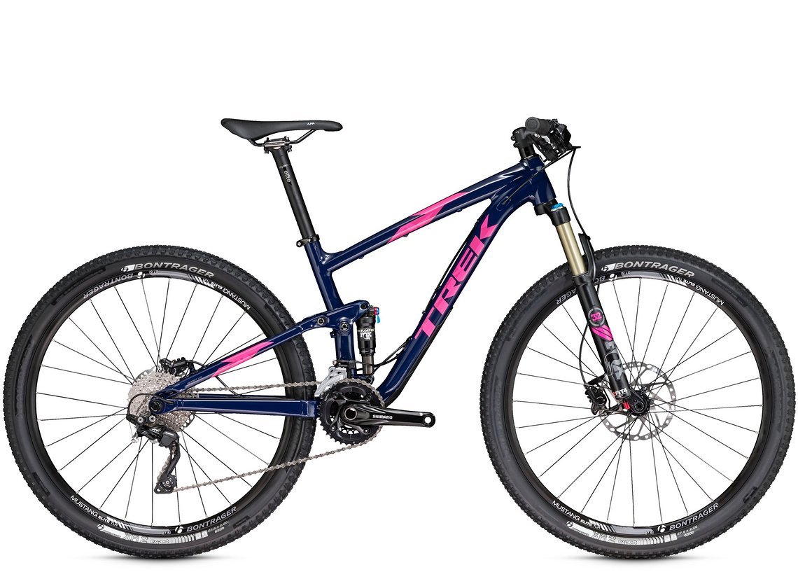

XC-Rennmaschine par excellence: Das Top Fuel ersetzt das Superfly FS nun vollständig und ist die Top-Rennmaschine des Trek Factory Racing Teams. Statt dem Swing Link im Superfly RS nutzt das Top Fuel den Evo Link und die Full Floater Technologie – damit sei eine bessere Performance des Hinterbaus möglich. Wie auch schon das Procaliber SL nutzt das Top Fuel Features wie das „Control Freak Cable Management“, Boost-Naben 148 für steifere Laufräder und 110 sowie die Smart Size-Größeneinteilung. Auch beim Top Fuel sind Di2 und Vario-Stützen mit interner Ansteuerung integrierbar, der Di2-Akku wird hierbei an der Flaschenhalter-Aufnahme befestigt.
Kabel-Einschub im Rahmen
# Kabel-Einschub im Rahmen
Full Floater-Technologie für ein besseres Ansprechverhalten auf härteren Strecken
# Full Floater-Technologie für ein besseres Ansprechverhalten auf härteren Strecken
Am Topmodell ist die RockShox RS-1 verbaut
# Am Topmodell ist die RockShox RS-1 verbaut
Neu am Top Fuel ist auch der Mino Link: Diese Geometrie-Verstellung ist von den langhubigeren Bikes bekannt und bietet nun die Möglichkeit, den Lenkwinkel am Top Fuel um 0,5 Grad zu verstellen – die Tretlagerhöhe ändert sich dabei um 8 mm. Wie auch beim Procaliber nimmt das Top Fuel maximal ein 36 t Kettenblatt auf.

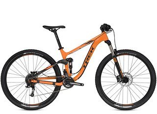

Nachdem das Fuel EX in 27.5 vergangenes Jahr präsentiert wurde, wurde nun der 29er aktualisiert. Das Fuel EX mit großen Laufrädern verfügt ebenfalls über die Boost-Naben mit 148 und 110 mm, dafür aber nicht mehr über den DRCV-Dämpfer. Dieser wurde durch den Fox Float EVOL mit „extra volume“ ersetzt, der die gleiche Performance und die identische Kennlinie liefert, aber keinen Custom Dämpferkörper benötigt – dies ist kostengünstiger und sorgt dafür, dass laut Trek mehr Modelle mit dem Re:aktiv-Fahrwerk ausgestattet werden können – ab dem Fuel EX 8 geht’s los.
Das Fuel EX 29″ verfügt über 120 mm Federweg an Front und Heck, lediglich das Fuel EX 9 29 bietet vorne 130 mm. Auch hier lässt sich per Mino Link die Geometrie verstellen, wie auch beim Trek Top Fuel sind 0,5 Grad Lenkwinkel-Differenz möglich – im Vergleich zum vorherigen Fuel EX 29 ist der Lenkwinkel um 0.6 Grad flacher. Wer es lieber wieder steiler mag, bekommt per Mino Link annähernd die gleiche Geometrie wie zuvor. Ebenfalls ein Unterschied zum vorherigen Fuel EX 29: Die Kettenstreben sind von 452 auf verspielte 437 mm geschrumpft und somit identisch zur 27.5″-Version. Wer einen Bashguard fahren möchte, kann dies dank ISCG 05 Aufnahme tun.
