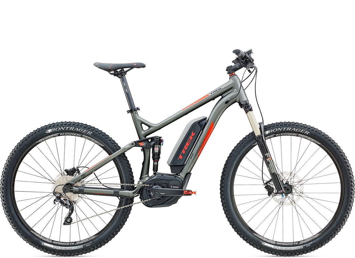

Granada, Spanien. In greifbarer Nähe die schneebedeckten Gipfel der Sierra Nevada. Und Trek stellt mit dem Trek Powerfly+ FS ein neues elektrisches Mountainbike vor – erstmals mit Vollfederung. Optisch ist das Bike direkt als Trek zu erkennen und lehnt sich stark an die Erfolgsmodelle Remedy und Fuel EX an. Doch das Konzept ist ein gänzlich anderes, denn hier soll es nicht um extreme und sehr versierte Bergsportler gehen, sondern um den Ottonormalverbraucher.
Mountainbike trifft Elektromotor: Das Powerfly+ FS ist das erste E-MTB-Fully von Trek
# Mountainbike trifft Elektromotor: Das Powerfly+ FS ist das erste E-MTB-Fully von Trek
Nachdem Trek eher spät in den Markt der elektrifizierten Mountainbikes (Pedelecs bis 25 km/h) gestartet ist, folgt nach dem Powerfly+ Hardtail nun für 2015 ein entsprechendes Fully. Das Hardtail soll sich gut verkauft haben und dank starkem Wachstum insbesondere in Deutschland, Österreich und der Schweiz erweitert Trek nun konsequent das Produktangebot.
Das neu vorgestellte Powerfly+ FS ist nach eigenen Angaben eine der zentralen Neuheiten von Trek für das Modelljahr 2015 im Mountainbike-Bereich. Die Antriebsbasis stellt der bekannte Bosch Performance Cruise Elektromotor, der für den Einsatz jedoch eine spezielle Verschalung sowie einen neuen Unterfahrschutz erhalten hat. So will man bei Trek den bestmöglichen Kompromiss aus Kettenstrebenlänge und Drehpunktlage geschaffen haben.

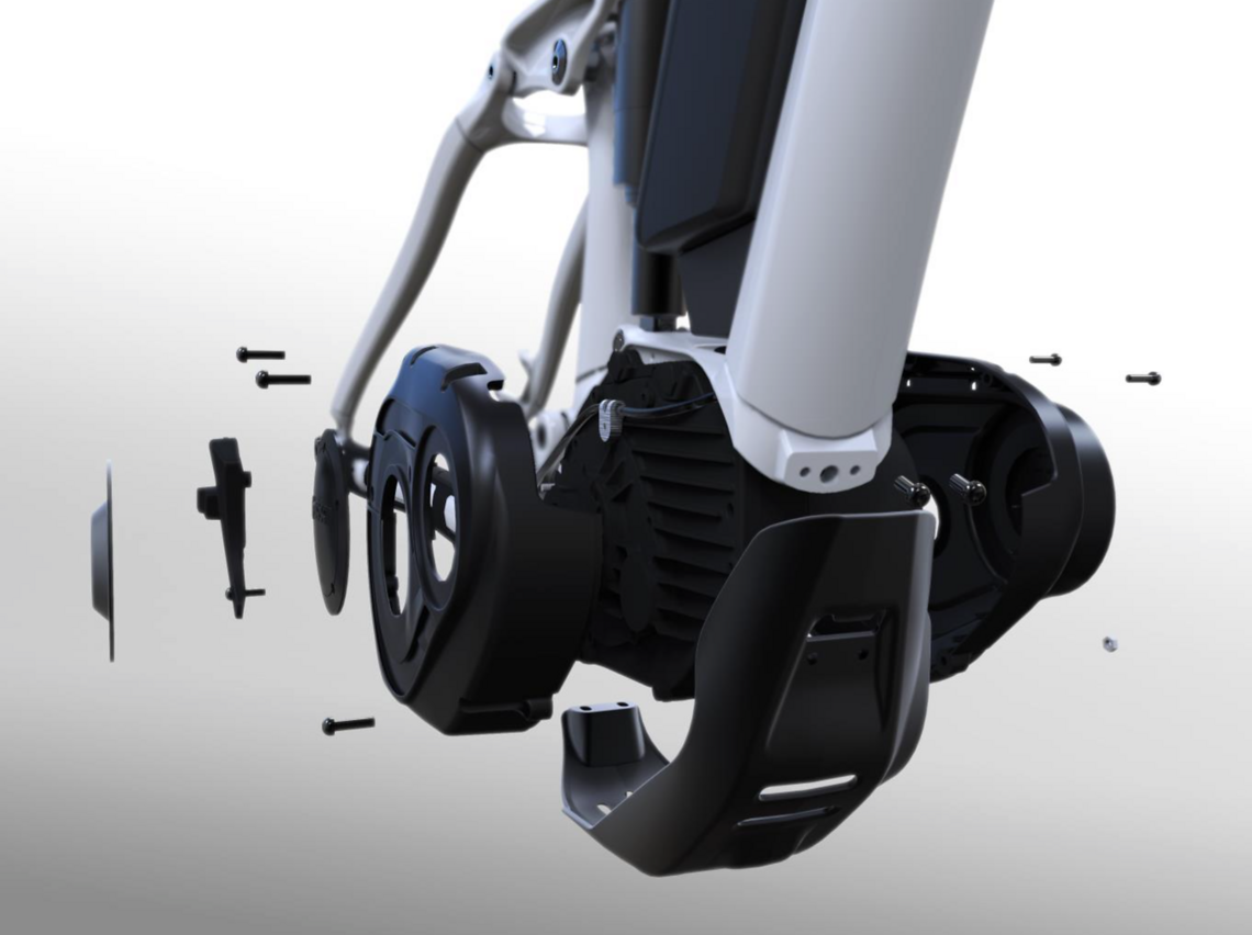

Der massive Motor Guard von Trek soll die Bosch Antriebseinheit vor Schäden im Geländeeinsatz schützen
# Der massive Motor Guard von Trek soll die Bosch Antriebseinheit vor Schäden im Geländeeinsatz schützen

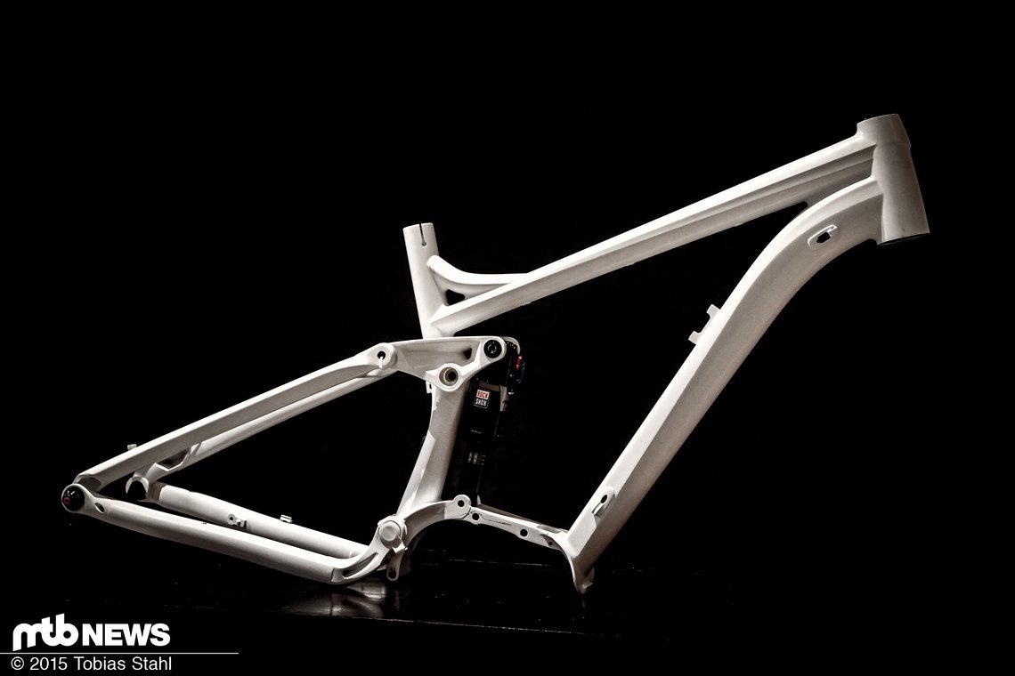

Ein eBike ist mehr als ein konventionelles Mountainbike, dem man einen Elektromotor eröffnet hat. Diese Aussage ist im Laufe der Präsentation öfter gefallen und in der Tat lässt sich unschwer nachvollziehen, dass die Lage des Elektromotors im Innenlagerbereich das Package vor einige Konflikte stellt. Auch wenn kein Umwerfer mehr untergebracht werden muss kollidieren Reifenfreiheit, Schwingendrehpunkt und Kettenstrebenlänge miteinander. Hier einen guten Kompromiss zu finden ist nach eigenen Angaben eines der Hauptaugenmerke von Trek gewesen.
Anschauungsmuster aus dem 3D-Drucker
# Anschauungsmuster aus dem 3D-Drucker - geht das Package auf? Lässt sich alles montieren? Designer arbeiten verstärkt mit Designmustern, die sich zu vollständigen Fahrrädern montieren lassen.
Gut zu erkennen:
# Gut zu erkennen: - Trek hat den Drehpunkt des Hinterbaus direkt in die Schnittstelle für den Bosch Antrieb gelegt, ebenso die Dämpferaufnahme. Das spart Bauraum und ermöglicht eine niedrige Überstandshöhe sowie kurze Kettenstreben.
Evolutionsstufen von Umlenkwippe, Yoke und Motoraufnahme
# Evolutionsstufen von Umlenkwippe, Yoke und Motoraufnahme
Im direkten Vergleich mit der Konkurrenz von Haibike und Cube zeigt sich, dass Trek zwar einen höheren Drehpunkt verwendet um die Raderhebungskurve zu optimieren und kürzere Kettenstreben zu realisieren – die ganz radikale Lösung wie Haibike mit einer Kettenumlenkung im Lasttrum für kürzestmögliche Kettenstreben ist man dann jedoch doch nicht gegangen. Hier scheinen auch die Haltbarkeit und Effizienz eine Rolle gespielt zu haben.
Wohin mit dem Drehpunkt?
# Wohin mit dem Drehpunkt? - Kettenstrebenlänge und Drehpunktlage / Raderhebungskurve konkurieren miteinander um Bauraum am Hinterbau. Trek geht einen Mittelweg zwischen Cube und Haibike.
Um den gefundenen Drehpunkt konstruktiv umsetzen zu können, hat man bei Trek einigen Aufwand in die Aufnahme und Verkleidung des Bosch-Antriebs investiert. So ist die Lagerachse des Hinterbaus direkt in den mit dem Rahmen verschweißten Träger des Motors integriert und die Verschalung des Motors ist selbst entwickelt worden, um den Drehpunkt aufzunehmen und die Kapselungs- und Schutzfunktionen der originalen Verkleidung zu erhalten. Gleichzeitig ist eine neue, austauschbare Kettenführung auf der Antriebsseite und eine Kabelführung auf der Nicht-Antriebsseite integriert worden. Dazu gibt es einen “Motor Armor” genannten Unterfahrschutz, der mit der Rahmenaufnahme verschraubt wird. Er soll für zusätzlichen Schutz im härteren Geländeeinsatz sorgen. Gleichzeitig ist als kleines nettes Detail noch ein Flaschenöffner integriert (den man jedoch nur verwenden sollte, wenn man nicht gerade im Matsch unterwegs gewesen ist…).
Selbst entwickelt um eine ideale Drehpunktlage zu ermöglichen
# Selbst entwickelt um eine ideale Drehpunktlage zu ermöglichen - Trek hat die Verkleidung des Bosch Motors mit Seitenplatten und Unterfahrschutz selbst gestaltet und an das Konzept angepasst
Für das Powerfly+ FS hat Trek einen robusten Metall-Fender entwickelt, der den Motor vor Beschädigungen schützen soll
# Für das Powerfly+ FS hat Trek einen robusten Metall-Fender entwickelt, der den Motor vor Beschädigungen schützen soll - praktisch ist die oben integrierte Kabelführung in der ebenfalls neu gestalteten Verkleidung des Motors
Kettenblatt mit Bashguard und dazu eine selbst entwickelte, austauschbare Kettenführung auf der Antriebsseite
# Kettenblatt mit Bashguard und dazu eine selbst entwickelte, austauschbare Kettenführung auf der Antriebsseite
Um dem so optimierten Hinterbau eine bestmögliche Performance entlocken zu können, hat Trek gemeinsam mit RockShox einen Monarch Dämpfer speziell für das Powerfly+ abgestimmt. Einerseits verfügt der Dämpfer über eine größere Einbaulänge als bei anderen Treks mit 120 mm üblich. Das soll dabei helfen, das Setup des Dämpfers bei höherem Bike-Gewicht zu verbessern (das Powerfly+ FS bringt in Größe L (18,5″) ohne Pedale knapp über 21 kg auf die Waage). Gleichzeitig ist die Dämpfung in der Druckstufe angepasst worden, da aufgrund des konstanteren Drehmoments durch die Elektrounterstützung weniger fahrerinduzierte Wippbewegungen kompensiert werden müssen.
Eindeutig ein Trek: diese Wippe ist bekannt, aus Platzgründen ist der Hinterbau jedoch nicht als Full Floater ausgeführt
# Eindeutig ein Trek: diese Wippe ist bekannt, aus Platzgründen ist der Hinterbau jedoch nicht als Full Floater ausgeführt
Eine größere Einbaulänge und ein spezielles Dämpfungs-Setup sollen dem RockShox Monarch Dämpfer am Hinterbau zu bester Performance verhelfen
# Eine größere Einbaulänge und ein spezielles Dämpfungs-Setup sollen dem RockShox Monarch Dämpfer am Hinterbau zu bester Performance verhelfen
Das Ergebnis soll ein Hinterbau sein, der mit sehr guter Federungs- und Dämpfungs-Performance glänzen soll. Während die Trek übliche ABP-Bauweise am Ausfallende (Drehpunkt konzentrisch mit der Hinterachse) beibehalten werden konnte, ist der Full Floater genannte Hinterbau mit schwimmend aufgenommenem Dämpfer aus Platzgründen zugunsten einer niedrigen Überstandshöhe durch eine konventionelle Ausführung ersetzt worden.

Das Top-Modell der Einsteigerserie: Das Trek Powerfly+ FS 9
# Das Top-Modell der Einsteigerserie: Das Trek Powerfly+ FS 9
Das Trek Powerfly FS 7 wechselt zum Preis von 3.899,- € den Besitzer
# Das Trek Powerfly FS 7 wechselt zum Preis von 3.899,- € den Besitzer
Die Einsteigerversion ist das Trek Powerfly FS 5 für 3.499,- €
# Die Einsteigerversion ist das Trek Powerfly FS 5 für 3.499,- €
Trek bietet das Powerfly+ FS in drei Ausstattungslinien an, die zu Preisen von 3.399,- bis 4.699,- € wie folgt angeboten werden:

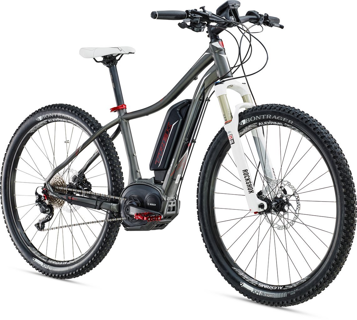

Trek Powerfly+ WSD
Neben dem Powerfly+ FS Fully hat Trek auch noch ein neues Powerfly+ WSD vorgestellt. Das Hardtail (100 mm Gabelfederweg) soll spezifisch für bikende Frauen ausgelegt sein und wird in den Rahmengrößen 15,5“ und 17,5” angeboten. Bei den Laufrädern setzt Trek auch hier auf 27,5″.
Den Rahmen des Trek Powerfly+ WSD wird es nur in 15,5 und 17,5" Größe geben
# Den Rahmen des Trek Powerfly+ WSD wird es nur in 15,5 und 17,5" Größe geben - größere Frauen können zum Powerfly+ mit 29" Laufrädern greifen
Auch hier findet der große 400 Wh Akku von Bosch Verwendung
# Auch hier findet der große 400 Wh Akku von Bosch Verwendung
27,5" Laufräder und niedrige Überstandshöhen für die Damen: Das Trek Powerfly 7 WSD
# 27,5" Laufräder und niedrige Überstandshöhen für die Damen: Das Trek Powerfly 7 WSD
Einsteigerversion für Damen: Das Trek Powerfly 5 WSD
# Einsteigerversion für Damen: Das Trek Powerfly 5 WSD
