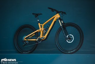

Im Test: Trek Fuel EX 9.9 XX1 AXS
Preis: 12.999 €
Einige von euch haben es vermutlich schon im kürzlich veröffentlichten Video von Kade Edwards und Brandon Semenuk erspäht: Das neue Trek Fuel EX ist da! Die jüngste Evolutionsstufe des Trail-Bikes kommt nun mit 150 mm Federweg vorne und 140 mm am Heck und soll mit seiner enormen Vielfältigkeit überzeugen. So hat man neben zahlreichen Geometrie-Optionen auch beim Rahmenmaterial und der Laufradgröße die Qual der Wahl. Fahrer*innen der Größen S bis XXL können sich zwischen 29″ und Mullet entscheiden, während das S-Modell optional auch mit 27,5″-Laufrädern erhältlich ist. Einzig die XS-Variante ist lediglich in 27,5″ erhältlich.
Wir hatten bereits die Möglichkeit, das neue Trek Fuel EX in Rahmengröße L und mit 29″-Laufrädern für euch auszuprobieren. Das von uns getestete Topmodell hört auf die Bezeichnung Fuel EX 9.9 XX1 AXS und bringt ohne Pedale 14,6 kg auf die Waage. Preislich liegt diese Variante bei 12.999 €. Trek bietet das Fuel EX allerdings auch in deutlich preiswerteren Ausstattungsvarianten mit Aluminium-Rahmen zum Kauf an.
Das neue Trek Fuel EX setzt auf 29"-Laufräder und kommt mit 150 mm Federweg an der Front sowie 140 mm am Heck

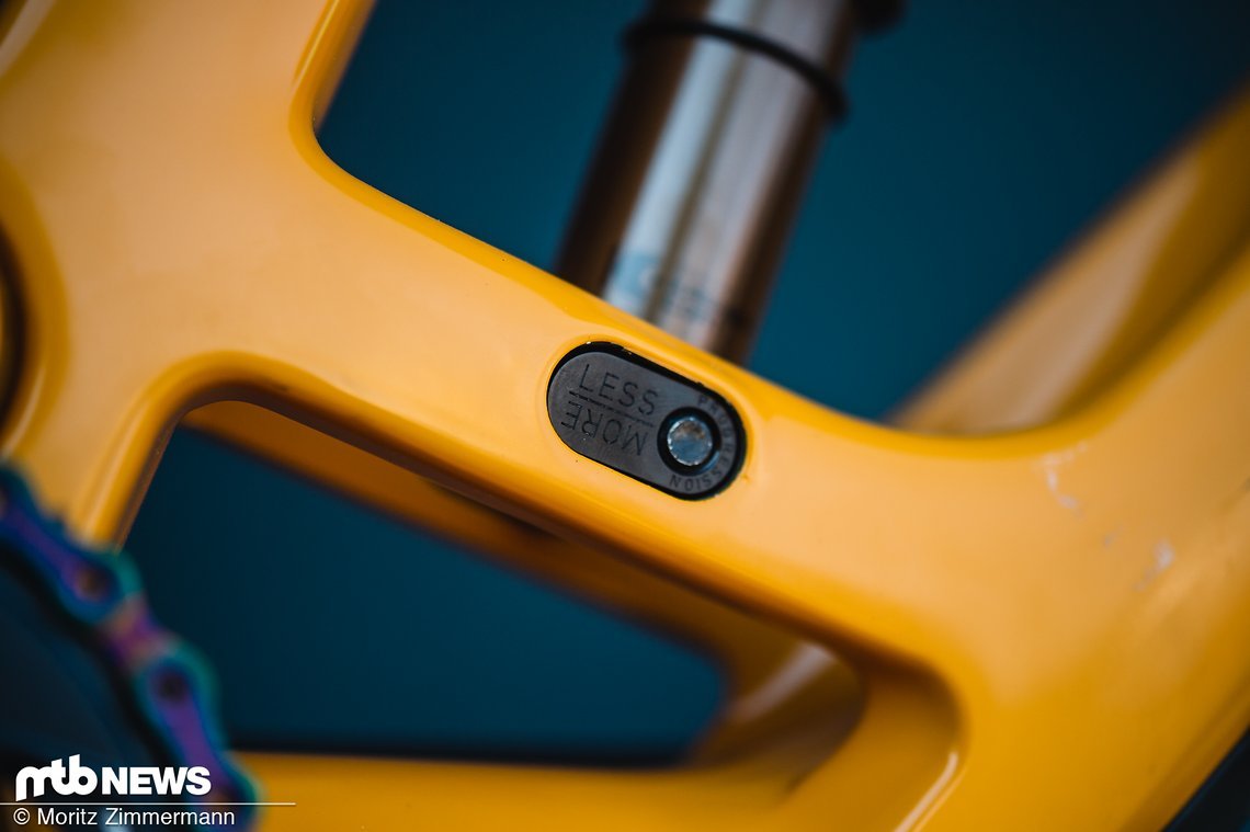

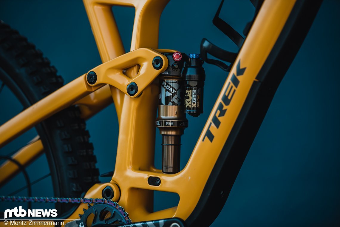

Hinter dem neuartigen Design stecken allerdings nicht nur optische Gründe. So solle das neue Sitzrohr noch längere Variostützen aufnehmen können, während in der unteren Dämpfer-Aufnahme ein Flip Chip sitzt, mit dem das Übersetzungsverhältnis des Hinterbaus angepasst werden kann. Dies ist bereits vom Downhill-Bike Session bekannt und soll das neue Trek Fuel EX noch vielseitiger machen. Die ab Werk eingestellte Position resultiert in einer etwas lineareren Kennlinie und ist laut Trek optimal für anspruchsvolles, wurzeliges und steiniges Terrain geeignet. Das progressivere Setting hingegen soll vor allem auf Highspeed-Jumptrails und im Bikepark seine Stärken ausspielen. Außerdem können hier dank der erhöhten Endprogression auch problemlos Stahlfeder-Dämpfer verbaut werden. Das Trek Fuel EX ist übrigens im Gegensatz zu einigen Vorgängermodelle mit praktisch allen gängigen Dämpfern kompatibel.
Mit diesem Flipchip lässt sich das Leverage Ratio des Hinterbaus anpassen
# Mit diesem Flipchip lässt sich das Leverage Ratio des Hinterbaus anpassen - im Auslieferungszustand ist der Dämpfer in der weniger progressiven Einstellung montiert.
Unabhängig von der gewählten Progression wurde der Federweg des Fuel EX im Vergleich zum Vorgänger um je einen Zentimeter an Front und Heck aufgebockt. Mit 140 mm am Heck und 150 mm vorne soll das Fuel EX die Lücke zwischen dem Down Country-Bike Top Fuel und dem Enduro-Racer Trek Slash vollumfänglich ausfüllen können. Auch die Geometrie wurde entsprechend angepasst und kann über den Mino-Link sowie unterschiedliche Steuersatzschalen großzügig verstellt werden.

Der Fox Factory Float X-Dämpfer stellt einen Zentimeter weniger Federweg zur Verfügung.
# Der Fox Factory Float X-Dämpfer stellt einen Zentimeter weniger Federweg zur Verfügung.

Wenn es ruppig und schnell zur Sache geht, wird es an Board des Trek Fuel EX etwas unkomfortabel.
# Wenn es ruppig und schnell zur Sache geht, wird es an Board des Trek Fuel EX etwas unkomfortabel.
Im Testverlauf haben wir beide Progressions-Settings des Hinterbaus ausprobiert und kamen schlussendlich mit der etwas progressiveren Variante besser zurecht. Allgemein ist es sehr lobenswert, dass beim neuen Fuel EX derart viele und vor allem sinnvolle Einstellmöglichkeiten zur Verfügung stehen. Hier kann man sich das Bike ganz an seine Vorlieben und den Einsatzbereich anpassen. Aufgrund des relativ begrenzten Testzeitraums und weil uns die optional erhältlichen Steuersatzschalen nicht zur Verfügung standen, sind wir das neue Trek Fuel EX ausschließlich im neutralen Lenkwinkel Setting gefahren. In dieser Position verfügt das Fuel EX über einen Lenkwinkel von 64,5°, der in unseren Augen gut mit der übrigen Geometrie des Trail-Bikes harmoniert.

  • Verstelloptionen Kaum ein Mountainbike lässt sich so vielfältig verstellen wie das neue Trek Fuel EX. Hier kann man sich munter durchprobieren.

Fazit – Trek Fuel EX 2023
Das neue Trek Fuel EX überzeugt mit einem sehr spaßigen Fahrverhalten, zahlreichen Einstellmöglichkeiten und vielen coolen Detaillösungen, die auch das preiswertere Alu-Modell betreffen. Schwächen leistet sich das schicke Trail-Bike hingegen bei der Preisgestaltung und bei dem laut klappernden integrierten Multitool. Alles in allem bekommt man mit dem neuen Trek Fuel EX allerdings ein hervorragendes Trail-Bike mit Fahrspaß-Garantie.
Artikelbild
Pro / Contra
Stärken
  • super vielseitig einstellbare Geometrie und Kinematik
  • sehr spaßiges Fahrverhalten
  • ausgezeichnete Bergauf-Leistung
  • coole Detail-Lösungen, die auch den Aluminium-Rahmen betreffen
Schwächen
  • klapperndes Multitool im Steuerrohr
  • extrem saftiger Preis für das getestete Topmodell
