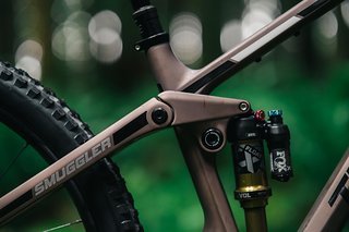

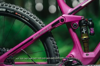

Gibts sowohl in knalligem Orchid als auch in gedecktem Espresso
# Gibts sowohl in knalligem Orchid als auch in gedecktem Espresso
Bei der Kinematik weist der Viergelenker eine Progression von etwas mehr als 27 % laut Hersteller auf und soll vor allem im mittleren Federweg das Gefühl vermitteln, dass einem endlose Reserven zur Verfügung stehen. Da Gefühl und Realität aber nicht immer dasselbe sind, bietet das Smuggler zumindest die Möglichkeit, den Federweg am Heck auch auf 140 mm zu erhöhen. Das soll bei den verbauten Dämpfern Fox Float X-Dämpfern problemlos funktionieren, indem man die Federwegsreduzierung im Dämpfer entfernt.

Der Hinterbau des Smugglers soll vor allem im mittleren Federwegsbereich für das „bottomless feel“ sorgen.
# Der Hinterbau des Smugglers soll vor allem im mittleren Federwegsbereich für das „bottomless feel“ sorgen.
Sollte das nicht ausreichen, kann der Federweg am Heck auch um einen Zentimeter auf 140 mm erhöht werden.
# Sollte das nicht ausreichen, kann der Federweg am Heck auch um einen Zentimeter auf 140 mm erhöht werden.
