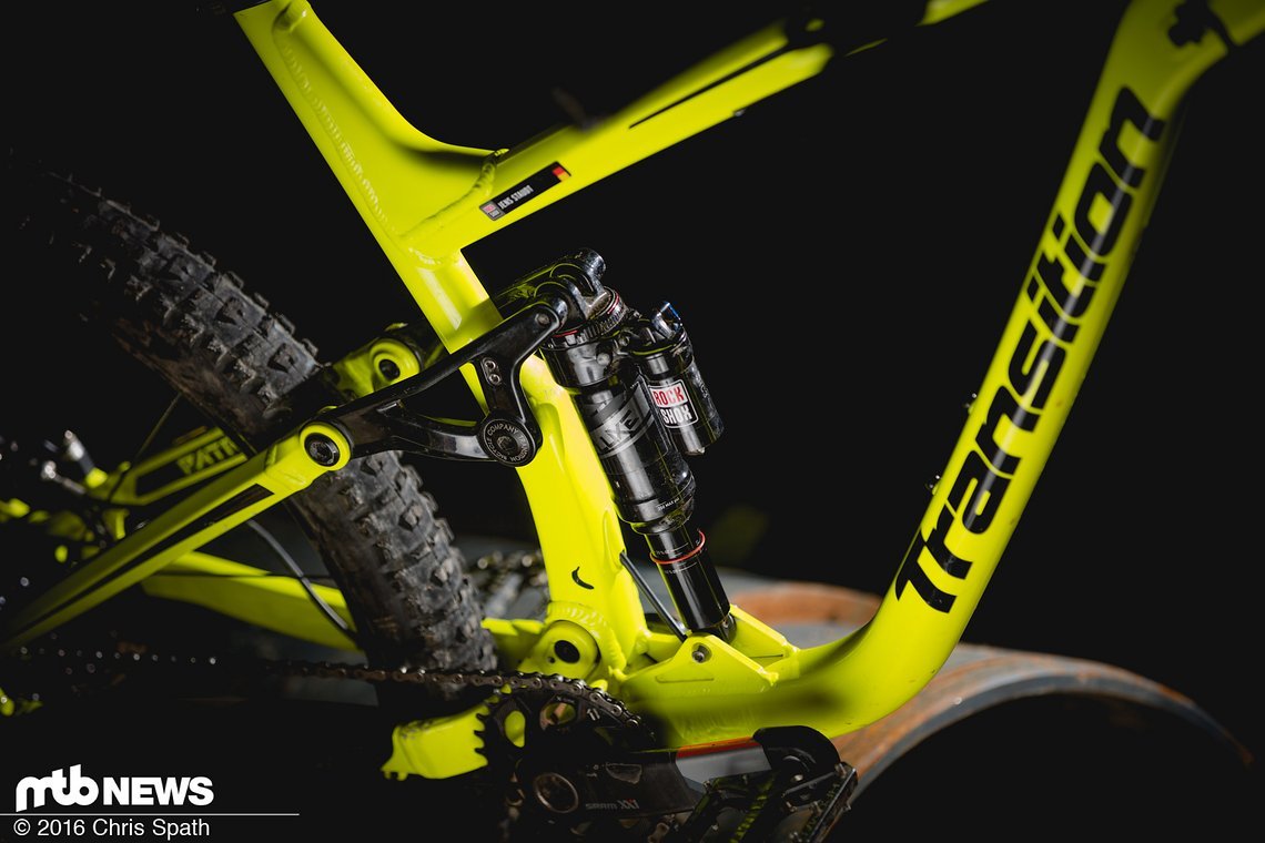

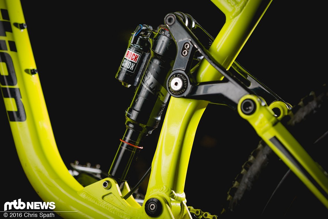

Transition setzt beim Patrol auf einen klassischen Horst Link-Hinterbau
#1 Transition setzt beim Patrol auf einen klassischen Horst Link-Hinterbau - dieser funktionierte in unserem Test hervorragend und bot in nahezu jeder Situation ausreichend Reserven.

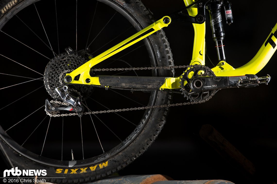

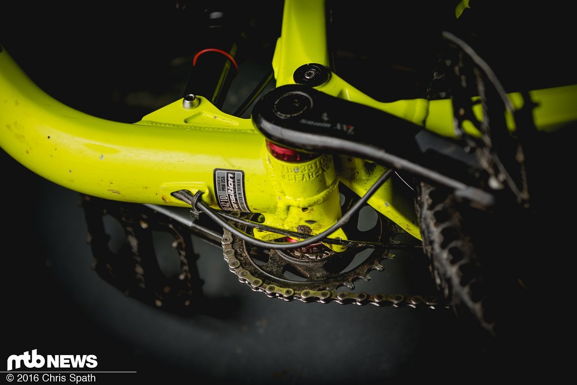

Die Tatsache, dass Transition beim Patrol ein klassisches BSA 73 mm-Tretlger verwendet, wird viele freuen
#2 Die Tatsache, dass Transition beim Patrol ein klassisches BSA 73 mm-Tretlger verwendet, wird viele freuen - das System ist sehr einfach zu warten

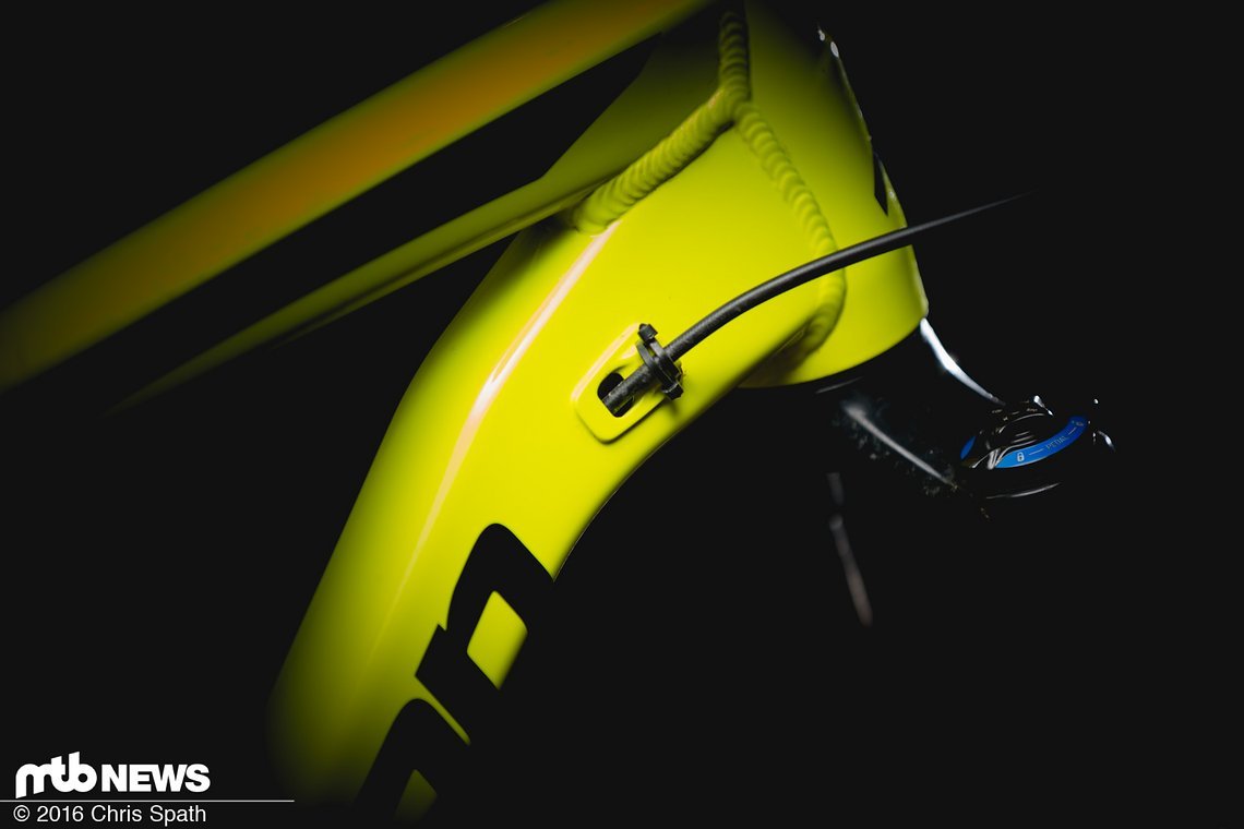

Die Kabel werden im Steuerrohrbereich in den Rahmen geleitet
#3 Die Kabel werden im Steuerrohrbereich in den Rahmen geleitet - die von uns getestete Aluminium-Version hat leider kein internes System, um die Kabel zu führen. Dieses Feature gibt es nur bei der Carbon-Variante des Patrols.

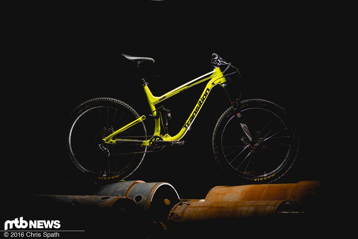

Insgesamt wirkt das Transition Patrol optisch sehr schlicht und aufgeräumt
#4 Insgesamt wirkt das Transition Patrol optisch sehr schlicht und aufgeräumt - dafür knallt die Farbe umso mehr!

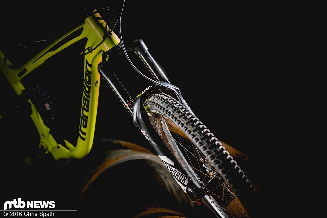

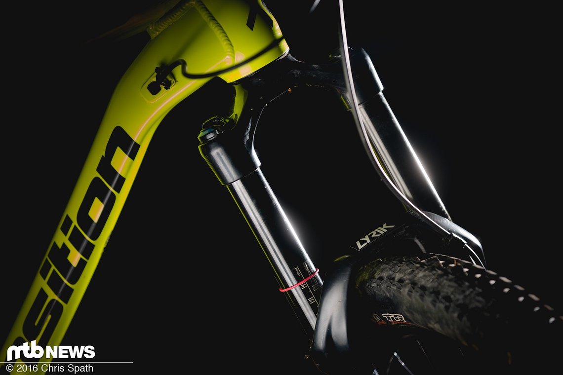

Die Lyrik ist das Enduro-Flaggschiff aus dem Hause RockShox
#6 Die Lyrik ist das Enduro-Flaggschiff aus dem Hause RockShox - bei den User Awards 2016 wurde die Gabel von euch auf Platz 3 gewählt!

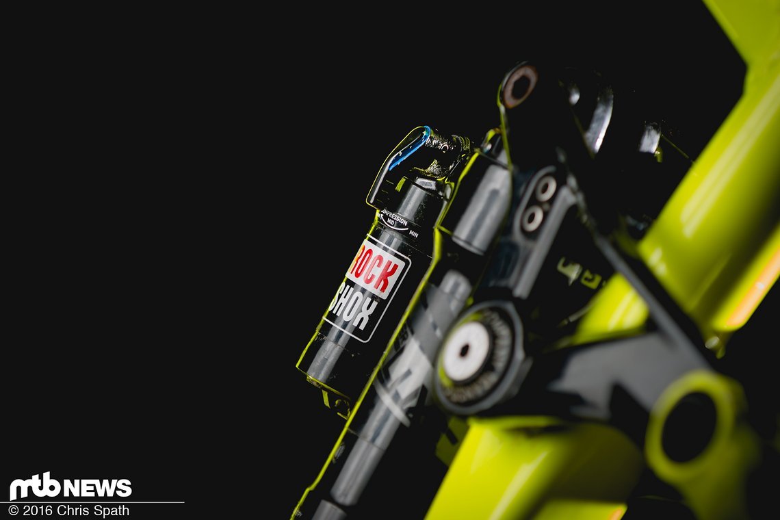

… und die 155 mm Federweg am Heck wurden von einem RockShox SuperDeluxe-Dämpfer kontrolliert.
#7 … und die 155 mm Federweg am Heck wurden von einem RockShox SuperDeluxe-Dämpfer kontrolliert.

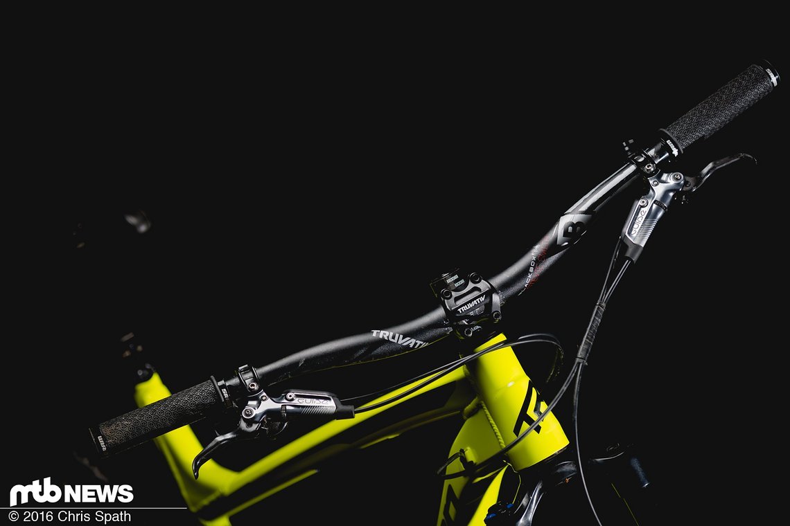

Auch das Cockpit bestand aus Anbauteilen aus dem Hause SRAM.
#8 Auch das Cockpit bestand aus Anbauteilen aus dem Hause SRAM.

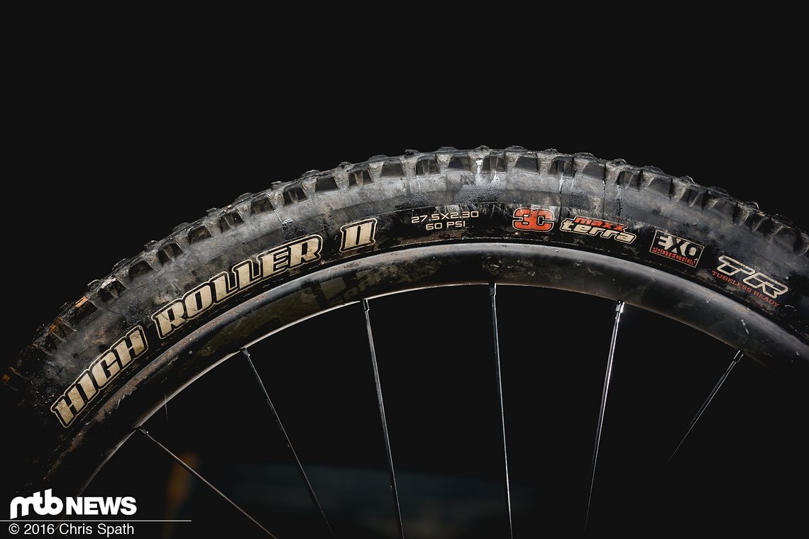

Stabile Laufräder und aggressive Reifen komplettierten unseren Spezialaufbau
#9 Stabile Laufräder und aggressive Reifen komplettierten unseren Spezialaufbau - glücklicherweise sind auch die regulär erhältlichen Serienversionen sehr sinnvoll ausgestattet. Selbst die günstigste Einstiegsvariante kommt mit breitem Lenker, stabilen Reifen, Remote-Sattelstütze und 1x-Antrieb.

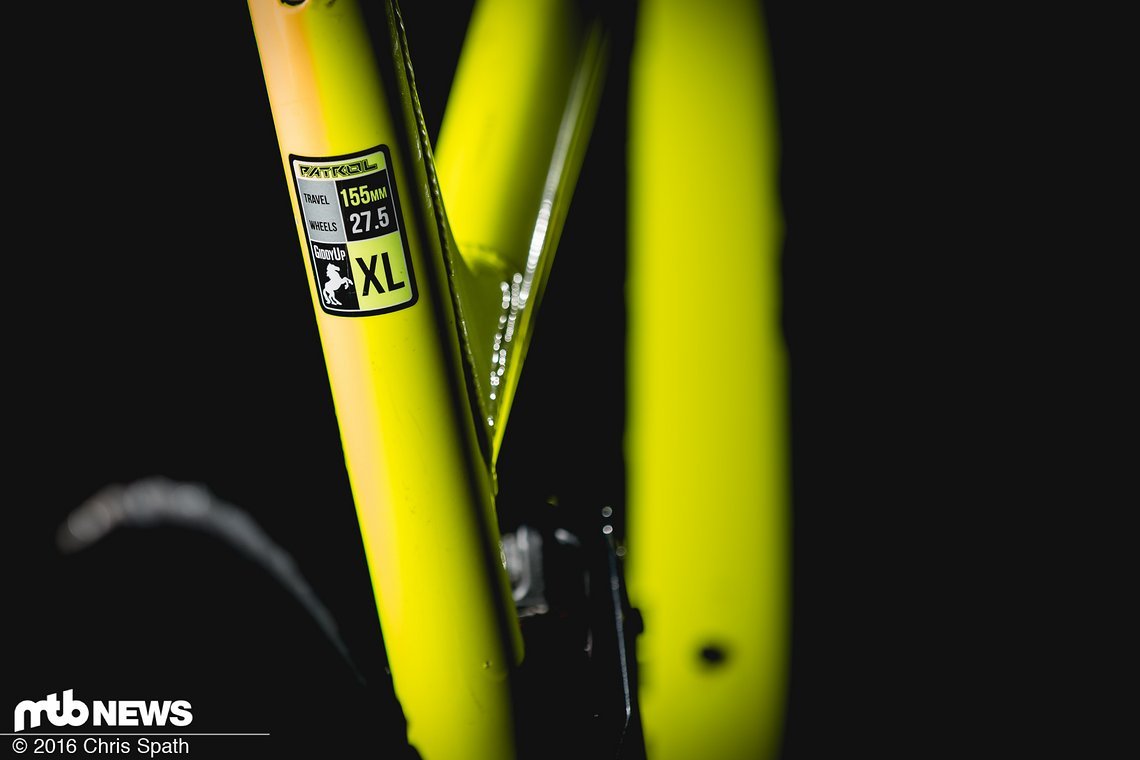

Wir haben das Transition Patrol in XL getestet
#10 Wir haben das Transition Patrol in XL getestet - in dieser Größe bietet das Patrol einen durchaus geräumigen Reach von 483 mm. Auch die kleineren Größen fallen vergleichsweise groß aus.

Dank der kurzen Kettenstreben dreht das Heck bergauf so gut wie nie durch
#13 Dank der kurzen Kettenstreben dreht das Heck bergauf so gut wie nie durch - selbst im offenen Modus klettert das Transition Patrol ohne spürbares Wippen des Hinterbaus. Insgesamt macht das Patrol auch bergauf eine gute Figur!
