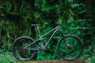

Das im vergangenen Sommer präsentierte Transition Patrol bekommt ein Upgrade verpasst – und zwar in Form von Carbonfasern. Die Enduro-Partymaschine mit 160 mm Federweg an Front und Heck, sowie 29″-Vorderrad und 27,5″-Hinterrad ist nun als Carbon-Version erhältlich und will vor allem mit einem reduzierten Gewicht punkten. Alle Infos zum neuen Enduro-Bike aus dem Hause Transition gibt’s hier.
Transition Patrol Carbon: Infos und Preise
Bisher war das Transition Patrol-Mullet-Bike nur als Aluminium-Version zu erwerben. Die nun vorgestellte Carbon-Version des Enduro-Bikes setzt weiterhin auf 160 mm Federweg, den bekannten Giddy Up-Hinterbau und dieselbe Geometrie, spart jedoch am Gewicht. Das soll den Fahrspaß auf dem Trail nochmals erhöhen.
Der neue Transition Patrol Carbon-Rahmen soll knapp 1,3 kg weniger auf die Waage bringen und infolgedessen auch Gewichtsfetischisten überzeugen. Genau wie am Aluminium-Pendant setzt man auf das Mullet-Setup, mit 29″-Laufrad an der Front und 27,5″ am Heck. Im ersten Schritt wird es das Transition Patrol Carbon nur als Rahmenset geben, um im Verlauf des Jahres dann durch einen GX-Aufbau ergänzt zu werden. Die Palette wird laut Transition im Jahr 2023 um weitere Ausstattungsvarianten erweitert.

![Das neue Transition Patrol Carbon Das neue Transition Patrol Carbon](https://foto-thumbnails.mtb-news.de/cache/2400_auto_1_1_0/c6/aHR0cHM6Ly9mc3RhdGljMS5tdGItbmV3cy5kZS92My8yNi8yNjY2LzI2NjY4NjUtcXZxNDE5amxtbHlxLWxmZzA5NTcxLW9yaWdpbmFsLmpwZw.jpg 2400w, https://foto-thumbnails.mtb-news.de/cache/1200_auto_1_1_0/c6/aHR0cHM6Ly9mc3RhdGljMS5tdGItbmV3cy5kZS92My8yNi8yNjY2LzI2NjY4NjUtcXZxNDE5amxtbHlxLWxmZzA5NTcxLW9yaWdpbmFsLmpwZw.jpg 1200w, https://foto-thumbnails.mtb-news.de/cache/2000_auto_1_1_0/c6/aHR0cHM6Ly9mc3RhdGljMS5tdGItbmV3cy5kZS92My8yNi8yNjY2LzI2NjY4NjUtcXZxNDE5amxtbHlxLWxmZzA5NTcxLW9yaWdpbmFsLmpwZw.jpg 2000w, https://foto-thumbnails.mtb-news.de/cache/1000_auto_1_1_0/c6/aHR0cHM6Ly9mc3RhdGljMS5tdGItbmV3cy5kZS92My8yNi8yNjY2LzI2NjY4NjUtcXZxNDE5amxtbHlxLWxmZzA5NTcxLW9yaWdpbmFsLmpwZw.jpg 1000w, https://foto-thumbnails.mtb-news.de/cache/1500_auto_1_1_0/c6/aHR0cHM6Ly9mc3RhdGljMS5tdGItbmV3cy5kZS92My8yNi8yNjY2LzI2NjY4NjUtcXZxNDE5amxtbHlxLWxmZzA5NTcxLW9yaWdpbmFsLmpwZw.jpg 1500w, https://foto-thumbnails.mtb-news.de/cache/750_auto_1_1_0/c6/aHR0cHM6Ly9mc3RhdGljMS5tdGItbmV3cy5kZS92My8yNi8yNjY2LzI2NjY4NjUtcXZxNDE5amxtbHlxLWxmZzA5NTcxLW9yaWdpbmFsLmpwZw.jpg 750w, https://foto-thumbnails.mtb-news.de/cache/480_auto_1_1_0/c6/aHR0cHM6Ly9mc3RhdGljMS5tdGItbmV3cy5kZS92My8yNi8yNjY2LzI2NjY4NjUtcXZxNDE5amxtbHlxLWxmZzA5NTcxLW9yaWdpbmFsLmpwZw.jpg 480w, https://foto-thumbnails.mtb-news.de/cache/320_auto_1_1_0/c6/aHR0cHM6Ly9mc3RhdGljMS5tdGItbmV3cy5kZS92My8yNi8yNjY2LzI2NjY4NjUtcXZxNDE5amxtbHlxLWxmZzA5NTcxLW9yaWdpbmFsLmpwZw.jpg 320w)
Identisch zur Aluminium-Version verfügt das neue Patrol Carbon über eine Hinterbau-Progression von 24 % und bietet Transition zufolge eine optimale Kombination aus Gegenhalt und feinem Ansprechverhalten. Das Giddy Up-System – ein gewöhnlicher Viergelenker-Hinterbau – will Luft- sowie Stahlfederdämpfern eine passende Plattform bieten und kann bei Verbau eines Dämpfers mit den Eckdaten von 205 x 65 mm (statt den originalen 205 x 60 mm) auch mit zusätzlichen 10 mm Federweg glänzen. Um das Ganze auf die Spitze zu treiben, ist es auch bei der Carbon-Version möglich, eine Doppelbrücken-Federgabel zu verbauen, ohne dabei die lebenslange Garantie seitens Transition zu gefährden.
