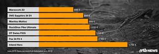

Werfen wir einen genaueren Blick auf die Preise. Deutlich erkennbar ist, dass sich die Intend Hero preislich absetzt. Sie ist ganze 2,57 Mal teurer als das günstigste Modell im Test – die Marzocchi Z2. Ganz fair ist der Vergleich der One Man-Show Cornelius Kapfinger vs. dem Fox-Konzern mit Massenproduktion natürlich nicht.
Umso spannender wird der Vergleich innerhalb des Fox-Konzerns: Fast doppelt so teuer ist die Fox 34 im Vergleich zur Marzocchi Z2. Außer der Marzocchi bleiben noch zwei Gabeln unter der 1.000 €-Marke. Mit 30 € mehr platziert sich die Pike Ultimate genau in der Mitte des Vergleichsfeldes vor der DT Swiss F535 und der Fox 34.
Unser Testspektrum der aktuellsten Trail-Federgabeln
# Unser Testspektrum der aktuellsten Trail-Federgabeln
  1. Marzocchi Z2 / 699 €
  2. DVO Sapphire 34 D1 / 899 €
  3. Manitou Mattoc / 999 €
  4. RockShox Pike Ultimate / 1.030 €
  5. DT Swiss F535 / 1.149 €
  6. Fox 34 Fit 4 / 1.189 €
  7. Intend Hero / 1.799 €
Die sieben Kandidaten in unserem Vergleichstest kosten zwischen 699 € und 1.799 €.
