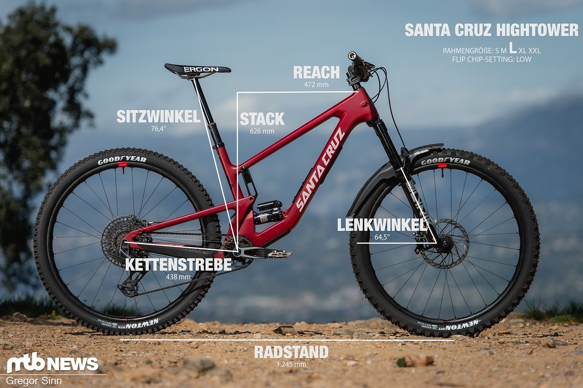

Geometrie
Santa Cruz bietet das Hightower in ganzen fünf Rahmengrößen von S bis XXL an und deckt damit Reach-Werte von 430 mm bis 520 mm ab. Allen Größen gemeinsam sind 29″-Laufräder vorne und hinten. Insgesamt fällt die Geometrie des Hightowers modern, aber wie von Santa Cruz gewohnt nicht zu extrem aus. Konkret auf unser Test-Bike in Größe L bezogen bedeutet: Eher kompakte 472 mm Reach treffen auf einen Stack von 636 mm und eine Kettenstreben-Länge von 438 mm. Im flachen Setting misst der Lenkwinkel 64,5°, während 338 mm das Tretlager vom Boden der Tatsachen trennen. Die Geometrie-Änderungen, wenn man den Flip Chip ins High-Setting stellt, fallen eher moderat aus. Erwähnenswert ist auch, dass für eine optimale Balance mit jeder Rahmengröße der Hinterbau um 3 mm wächst.
Rahmengröße SM
MD
LG
XL
XXL
Laufradgröße 29″ 29″ 29″ 29″ 29″
Reach 430 mm427 mm 455 mm452 mm 475 mm472 mm 495 mm492 mm 520 mm517 mm
Stack 611 mm613 mm 625 mm627 mm 634 mm636 mm 652 mm654 mm 665 mm668 mm
STR 1,421,44 1,371,39 1,331,35 1,321,33 1,281,29
Lenkwinkel 64,8°64,5° 64,8°64,5° 64,8°64,5° 64,8°64,5° 64,8°64,5°
Sitzwinkel, effektiv 77°76,7° 77°76,7° 76,7°76,4° 76,9°76,6° 76,9°76,7°
Oberrohr (horiz.) 571 mm 599 mm600 mm 626 mm627 mm 647 mm648 mm 674 mm675 mm
Steuerrohr 100 mm 115 mm 125 mm 145 mm 160 mm
Sitzrohr 380 mm 405 mm 430 mm 460 mm 500 mm
Überstandshöhe 706 mm701 mm 708 mm703 mm 711 mm706 mm 714 mm709 mm 719 mm714 mm
Kettenstreben 431 mm432 mm 434 mm435 mm 437 mm438 mm 440 mm441 mm 443 mm444 mm
Radstand 1.183 mm 1.217 mm1.218 mm 1.244 mm1.245 mm 1.276 mm 1.310 mm1.311 mm
Tretlagerabsenkung 31 mm34 mm 31 mm34 mm 31 mm34 mm 31 mm34 mm 31 mm34 mm
Tretlagerhöhe 342 mm339 mm 342 mm338 mm 342 mm338 mm 342 mm338 mm 342 mm338 mm
Federweg (hinten) 145 mm 145 mm 145 mm 145 mm 145 mm
Federweg (vorn) 150 mm 150 mm 150 mm 150 mm 150 mm
Geometrie Santa Cruz Hightower
# Geometrie Santa Cruz Hightower

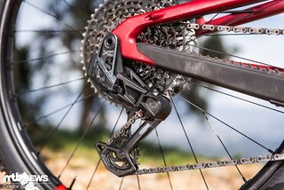

Die SRAM X0 Transmission sorgt für knackige Schaltvorgänge auch unter Last.
# Die SRAM X0 Transmission sorgt für knackige Schaltvorgänge auch unter Last.
