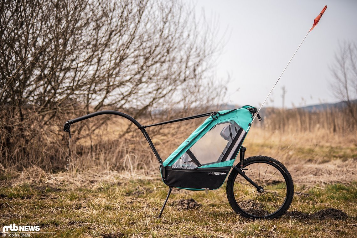

Tout Terrain Singletrailer II Sport 24 im Test Dampfwalze für den Nachwuchs
Tout Terrain Singletrailer II Sport 24 im Test: Wer hätte gedacht, dass diese Worte so viel Überraschung in sich tragen? Gegen Ende April 2022 soll die neue Überarbeitung des unter Mountainbikern berühmten Tout Terrain Singletrailer auf den Markt kommen. Wir haben vorab den ersten Test und klären, was es mit dem Zusatz "Sport" auf sich hat - und ob die 24 wirklich für ein außergewöhnlich großes Hinterrad stehen!
Titelbild
In unserem ersten Fahrradanhänger Vergleichstest führte am Tout Terrain Singletrailer für den Mountainbike-Einsatz kein Weg vorbei. Während der Anhänger nicht geschoben werden konnte und auch keinen Stauraum außerhalb des Fußraumes anbieten konnte, sprach das Fahrwerk seine eigene Sprache. Ein Hinterrad gepaart mit viel Federweg – fertig ist der fahraktive Fahrradanhänger.
Doch in den Kommentaren wurde schnell klar: Bei viel Lob und Beliebtheit ist der Singletrailer in die Jahre gekommen – und viele bekannte Probleme sind über die Jahre nicht wirklich adressiert worden. Nun kommt also der neue Tout Terrain Singletrailer II Sport 24. Die II steht für die neue Generation, doch danach wird es spannend. Erstmals bietet Tout Terrain den Anhänger in zwei Ausführungen an.
Das Modell „Sport“ soll für den Offroad-Einsatz optimiert sein. So bietet er nicht nur einen auf 180 bis 220 mm vergrößerten Federweg, sondern vor allem auch ein vergrößertes Hinterrad. 24″ misst das Rad im Durchmesser. Eine neue Deichsel soll außerdem die Kompatibilität mit 29″ Bikes verbessern, ohne den Radstand zu verlängern. Dazu kleine Überarbeitungen am Ständer, ein neuer Dämpfer von RacingBros und eine verbesserte Belüftung – fertig ist das Update.

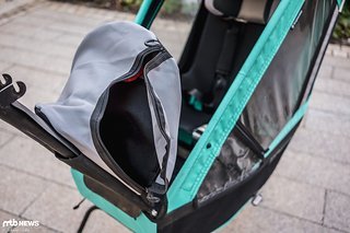

Wer gerne zumindest etwas Stauraum hat, der kann für 39,90 € eine Zusatztasche für die Deichsel ordern. Und für 59,90 € gibt es ein Schutzblech, das direkt an der Dämpferaufnahme montiert wird. So wird verhindert, dass der Anhänger sich ständig selbst vollspritzt. Keine schlechte Idee, vor allem dann, wenn man viel auf der Straße unterwegs ist.

Der optionale Stauraum an der Deichsel ist grundsätzlich praktisch
# Der optionale Stauraum an der Deichsel ist grundsätzlich praktisch - er schränkt jedoch die Sicht für das Kind etwas ein und etwas mehr Struktur im Inneren würde ihm gut zu Gesicht stehen

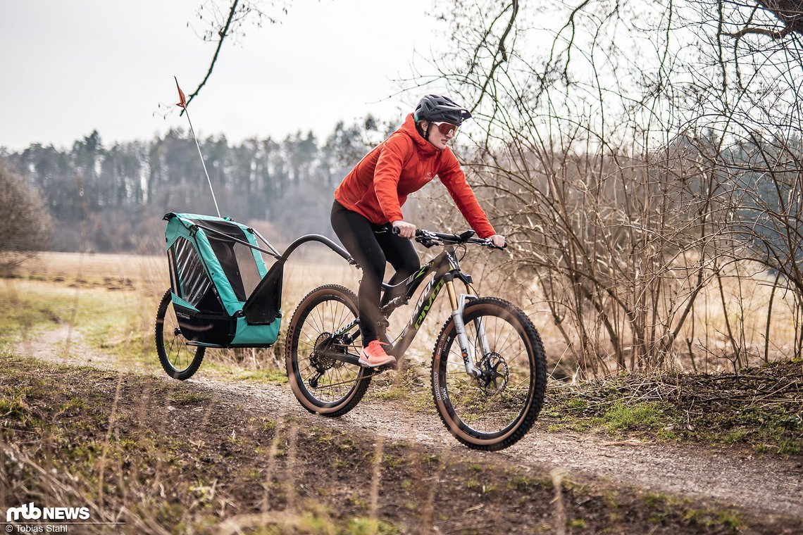

Abseits befestigter Wege fängt der Spaß mit dem Singletrailer II erst richtig an
# Abseits befestigter Wege fängt der Spaß mit dem Singletrailer II erst richtig an - das große Hinterrad ist dabei aber insofern kein Durchbruch, als das Vorgängermodell bereits sehr gut unterwegs war

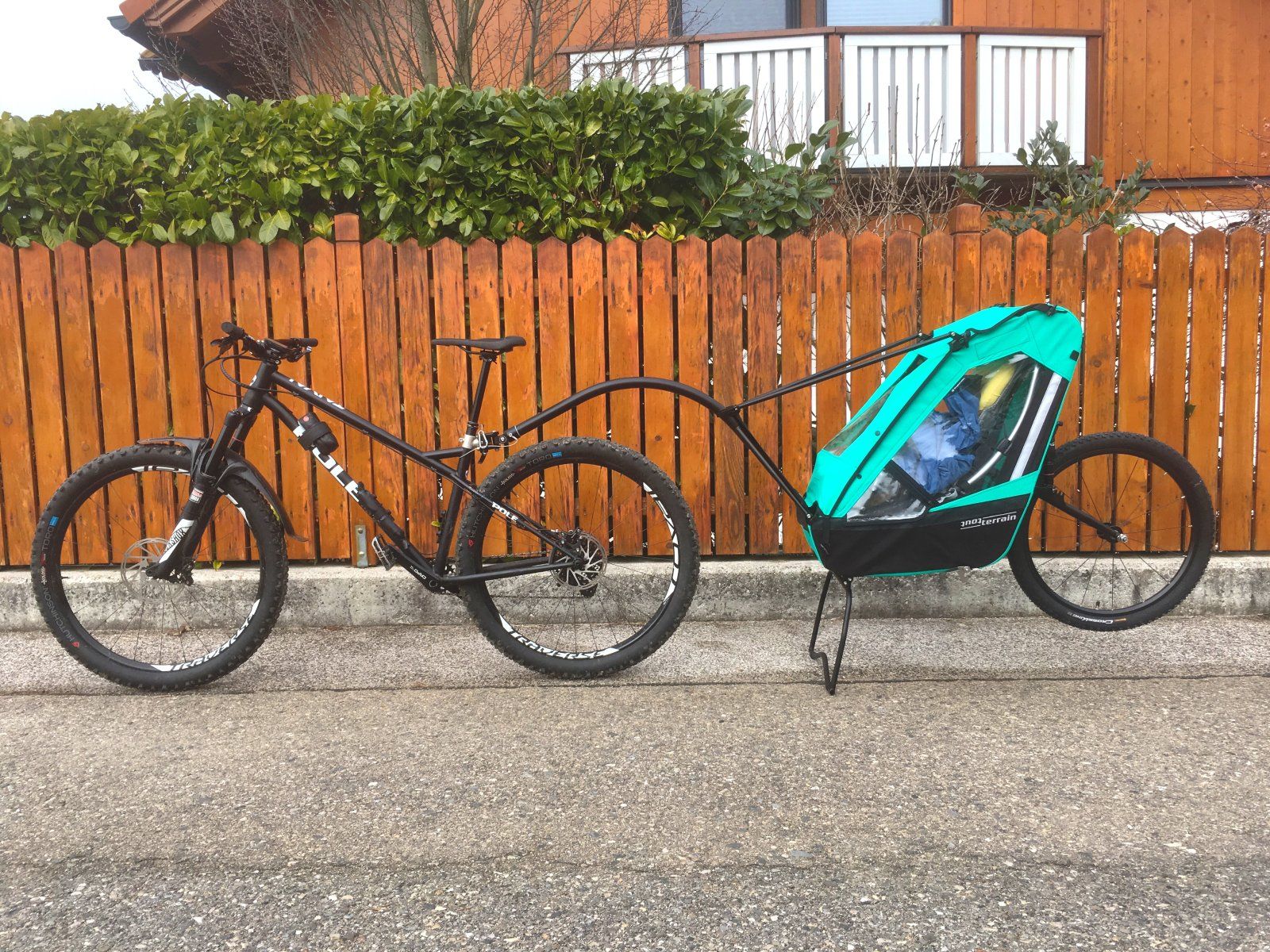

Wie lang das Gespann mit dem Singletrailer II wird, darf man nicht vergessen
# Wie lang das Gespann mit dem Singletrailer II wird, darf man nicht vergessen - das Hinterrad des Anhängers fährt viel weiter innen, als das eigene - so kann es manchmal ungewollt eng werden
