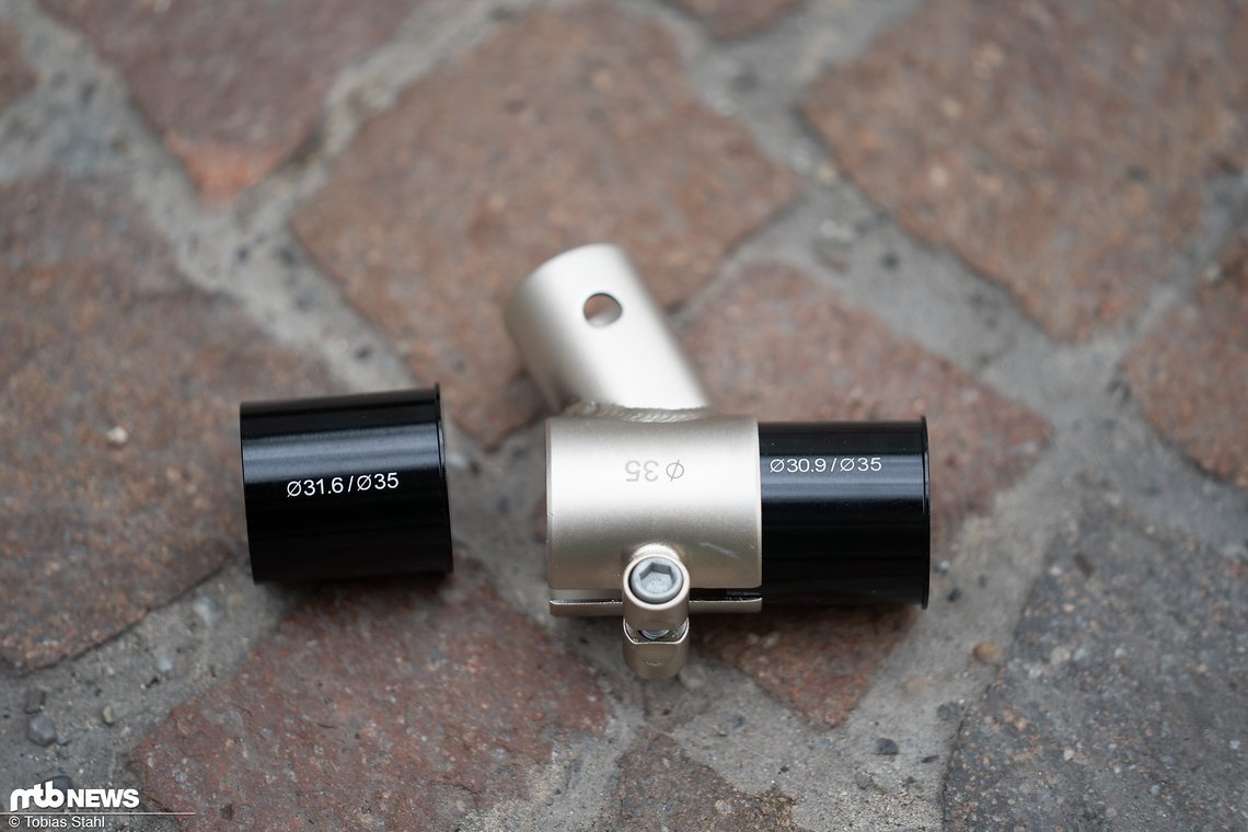

Tout Terrain bietet passende Reduzierhülsen an, um die Klemmung auf verschiedene Sattelstützen anzupassen
# Tout Terrain bietet passende Reduzierhülsen an, um die Klemmung auf verschiedene Sattelstützen anzupassen

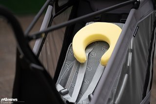

Zur Thule Sitzverkleinerung gehört auch eine Kopfstütze, die einfach am Gurtsystem befestigt werden kann
# Zur Thule Sitzverkleinerung gehört auch eine Kopfstütze, die einfach am Gurtsystem befestigt werden kann

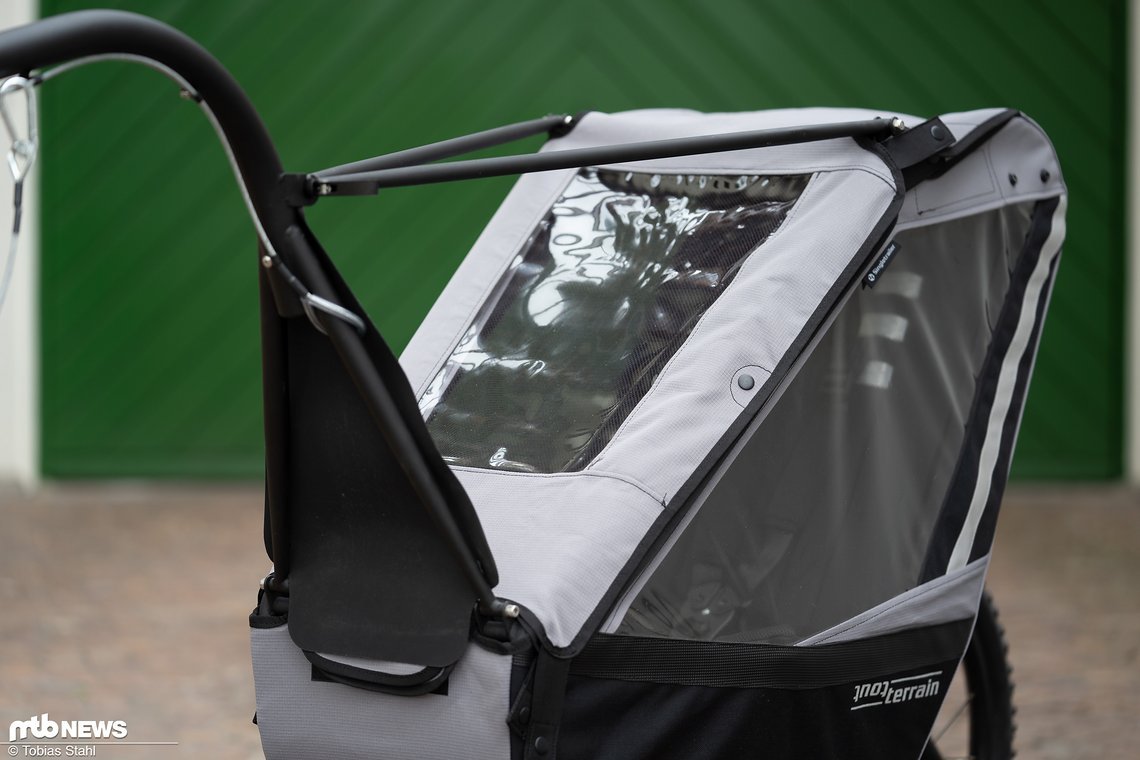

Die hoch ansetzende Kupplung sorgt für eine gänzlich andere Konstruktion als bei anderen Anhängern
# Die hoch ansetzende Kupplung sorgt für eine gänzlich andere Konstruktion als bei anderen Anhängern

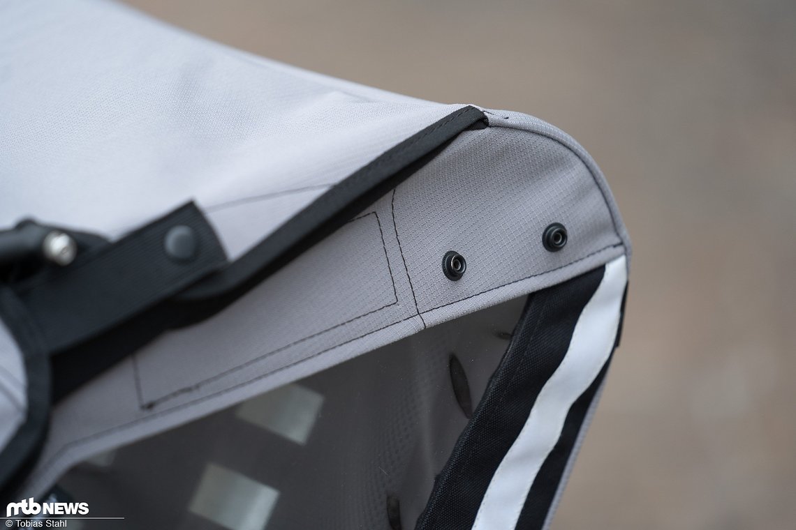

Das Verdeck wird mit Druckknöpfen befestigt
# Das Verdeck wird mit Druckknöpfen befestigt - die Passform ist sehr gut

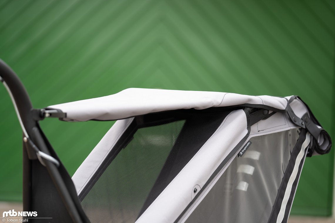

Clever: Das Sonnenverdeck wird oben auf der Verstrebung zur Deichsel montiert
# Clever: Das Sonnenverdeck wird oben auf der Verstrebung zur Deichsel montiert - so bleibt die Belüftung vollumfänglich erhalten

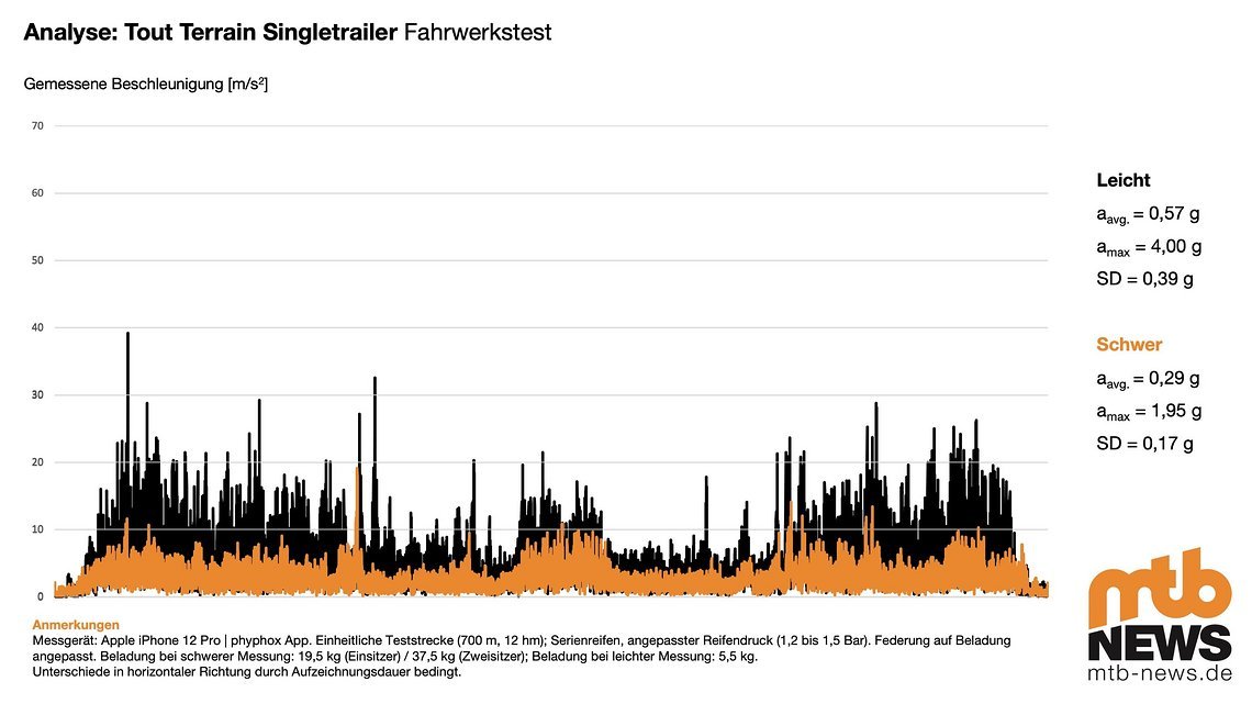

Für unsere Testrunde haben wir den Sag jeweils auf ca. 30 % eingestellt und die Zugstufe so optimiert, dass sie grob eine Nachschwingung erlaubt, wenn man einen Bordstein hinunter fährt. Ein ähnliches Vorgehen also zum Mountainbike und definitiv ungewöhnlich, wenn man ein echtes Setup am Kinderfahrradanhänger einstellen muss.
Das Ergebnis der Federung kann sich sehen lassen – insbesondere im beladenen Zustand. Schon mit leichter Beladung misst die mittlere Beschleunigung 0,57 g und weist Spitzen von 4,0 g auf. Der Wiegetritt am Berg ist dabei kaum erkennbar. Mit schwerer Beladung zeigt der Hinterbau dann sein volles Potential: die mittlere Beschleunigung sinkt auf 0,29 g, der Maximalwert wird auf 1,95 g gesenkt. Das zeigt eindrucksvoll, welchen Einfluss der lange Hub mit einer wirkungsvollen Zugstufendämpfung hat. Mit diesen Werten liegt der Tout Terrain Singletrailer um ein Vielfaches unter anderen Kinderfahrradanhängern und zeigt, warum er zu Recht auch abseits von befestigten Wegen gefahren werden kann.
Zum Ende des Tests fahren wir bewusst Treppen und wurzelige Trails – selbstverständlich nur mit unseren Messdummies – und stellen fest, dass hier die Beschleunigungen in der Spitze zwar stark ansteigen (ca. 6 g), aber immer noch unter dem liegen, was manch anderer Anhänger auf der Testrunde gezeigt hat.
Ergebnis Fahrwerkstest Tout Terrain Singletrailer
# Ergebnis Fahrwerkstest Tout Terrain Singletrailer - vor allem in schwer beladenem Zustand ist der Singletrailer eine Macht - 20 cm Federweg und eine gute Zugstufe sowie die erstklassige Kupplung sorgen für Ruhe im Anhänger

  4. An meinem Rad steckt die Dropperpost schon recht tief im Sattelrohr und ich frage mich gerade, ob der vorhandene Platz überhaupt zur Montage der Kupplung reichen würde.
    Im Netz konnte ich bisher keine Maße finden. Daher meine Frage an Singletrailer-Besitzer:
    Wie hoch ist denn die Klemmhöhe der Kupplung?
    Gibt es Unterschiede zwischen V1 und V2?
  5. Hallo,
    ich habe 4 cm gemessen. Aktuelle Kupplung 35er Durchmesser.
Was meinst du?
