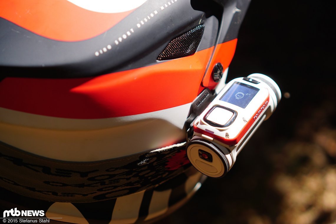

Nun aber mal zur Kamera selbst: Die TomTom Bandit ist eher groß und mit 190 g recht schwer. Das liegt auch daran, dass sie bereits ohne zusätzliches Unterwassergehäuse bis einen Meter wasserdicht ist; außerdem bedarf es nur einer neuen Frontlinse, um sie für echte Tauchgänge bis 50 m fit zu machen. Stichwort Linse: Der Weitwinkel ist ordentlich weit, optional kann auch ein enger Modus gewählt werden.
![Im Alltag einwandfrei und sehr energiesparend Im Alltag einwandfrei und sehr energiesparend](https://foto-thumbnails.mtb-news.de/cache/2400_auto_1_1_0/8a/aHR0cHM6Ly9mc3RhdGljMS5tdGItbmV3cy5kZS92My8xOS8xOTA2LzE5MDY5MzUtdjNkYWFoeWluMmoxLWJhbmRpdDQtb3JpZ2luYWwuanBn.jpg 2400w, https://foto-thumbnails.mtb-news.de/cache/1200_auto_1_1_0/8a/aHR0cHM6Ly9mc3RhdGljMS5tdGItbmV3cy5kZS92My8xOS8xOTA2LzE5MDY5MzUtdjNkYWFoeWluMmoxLWJhbmRpdDQtb3JpZ2luYWwuanBn.jpg 1200w, https://foto-thumbnails.mtb-news.de/cache/2000_auto_1_1_0/8a/aHR0cHM6Ly9mc3RhdGljMS5tdGItbmV3cy5kZS92My8xOS8xOTA2LzE5MDY5MzUtdjNkYWFoeWluMmoxLWJhbmRpdDQtb3JpZ2luYWwuanBn.jpg 2000w, https://foto-thumbnails.mtb-news.de/cache/1000_auto_1_1_0/8a/aHR0cHM6Ly9mc3RhdGljMS5tdGItbmV3cy5kZS92My8xOS8xOTA2LzE5MDY5MzUtdjNkYWFoeWluMmoxLWJhbmRpdDQtb3JpZ2luYWwuanBn.jpg 1000w, https://foto-thumbnails.mtb-news.de/cache/1500_auto_1_1_0/8a/aHR0cHM6Ly9mc3RhdGljMS5tdGItbmV3cy5kZS92My8xOS8xOTA2LzE5MDY5MzUtdjNkYWFoeWluMmoxLWJhbmRpdDQtb3JpZ2luYWwuanBn.jpg 1500w, https://foto-thumbnails.mtb-news.de/cache/750_auto_1_1_0/8a/aHR0cHM6Ly9mc3RhdGljMS5tdGItbmV3cy5kZS92My8xOS8xOTA2LzE5MDY5MzUtdjNkYWFoeWluMmoxLWJhbmRpdDQtb3JpZ2luYWwuanBn.jpg 750w, https://foto-thumbnails.mtb-news.de/cache/480_auto_1_1_0/8a/aHR0cHM6Ly9mc3RhdGljMS5tdGItbmV3cy5kZS92My8xOS8xOTA2LzE5MDY5MzUtdjNkYWFoeWluMmoxLWJhbmRpdDQtb3JpZ2luYWwuanBn.jpg 480w, https://foto-thumbnails.mtb-news.de/cache/320_auto_1_1_0/8a/aHR0cHM6Ly9mc3RhdGljMS5tdGItbmV3cy5kZS92My8xOS8xOTA2LzE5MDY5MzUtdjNkYWFoeWluMmoxLWJhbmRpdDQtb3JpZ2luYWwuanBn.jpg 320w)
Am Heck der Kamera kann durch Drehen und Ziehen der Akku entnommen werden. Die Überraschung: Er ist nicht nur mit 1900 mAh groß, sondern auch noch mit einem USB-Anschluss ausgestattet, durch den der Akku direkt und ohne Kabel geladen werden kann. Das hat was. Die MicroSD-Speicherkarte steckt auch in diesem Akkumodul. Die Laufzeit des Akkus hält, was seine Größe verspricht: Die Bandit hält gediegene 3 h durch, klasse. Höhere Bildrate und Co. lassen die Akkulaufzeit sinken, aber nie unter 2 h. Am Akku kann zudem der Ladezustand abgelesen werden.

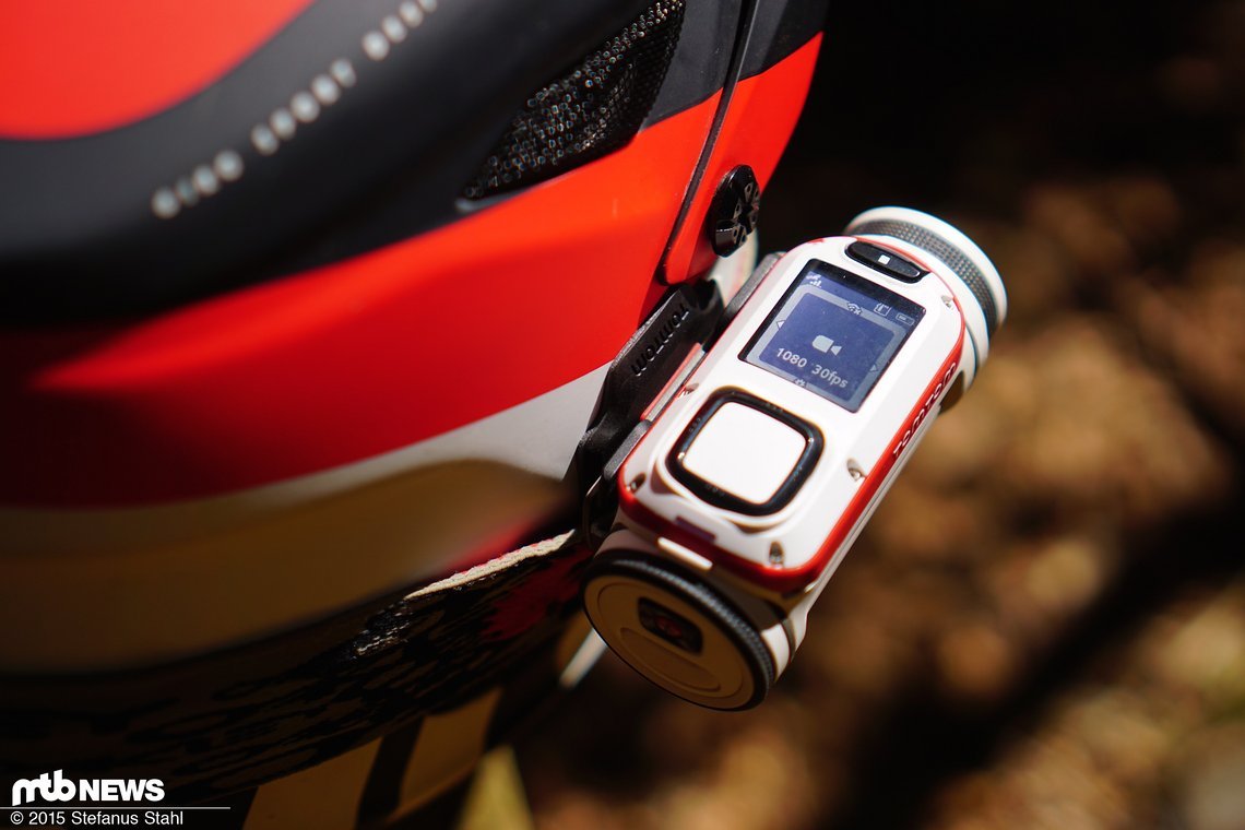

Die Bedienung der Kamera gelingt ohne Smartphone über eine Wippe auf der Oberseite sowie zwei Knöpfe: Einer vor der Wippe, eine hinten an der Kamera. Das interessante: Aufnahme, Start und Stopp erfolgen über diese beiden Knöpfe, also separat: Hinten startet man die Aufnahme, vorne wird sie beendet. Das hat den Vorteil, dass man stets weiß, ob die Aufnahme gerade beendet oder gestartet wurde, was bei blinder Bedienung ein Riesen-Vorteil ist. Durch Drücken des Start-Knopfes während laufender Aufnahme kann zudem eine Aufnahme (die letzten Sekunden davon) als „Sehenswert“ markiert werden, was sie dann dem Film hinzufügt, der sich automatisch schneiden lässt.
