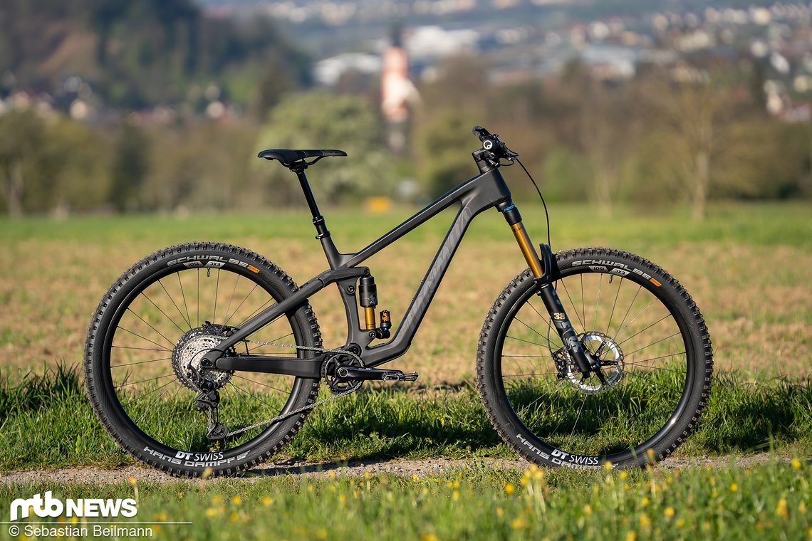

Das Thömus Oberrider ist ein vielseitiges Enduro-Bike mit 29" Laufrädern und 180 / 170 mm Federweg

Das Thömus Oberrider überzeugt als starker Allrounder, der sich dank vielseitiger Aufbaumöglichkeiten genau auf den geplanten Einsatzzweck abstimmen lässt.

Schon beim ersten Aufsatteln überzeugt das Thömus Oberrider mit einer angenehm aufrechten Sitzposition. Der Viergelenk-Hinterbau bleibt selbst bei Vollgas im Wiegetritt angenehm ruhig und generiert massig Vortrieb. In Verbindung mit dem steilen Sitzwinkel, der ordentlich Druck auf dem Pedal ermöglicht, geht es so trotz der 14,8 kg Gewicht richtig flott bergauf. Die Erfahrung aus dem XC, die mit Vizeweltmeister und Thömus-Fahrer Mathias Flückiger nicht von der Hand zu weisen ist, zeigt sich auch hier. Auch technische Uphills auf Singletrails gelingen dank des aktiven Hinterbaus, der ordentlich Grip generiert, sehr gut. In engen Kehren profitiert man zudem von dem mit 64,8° nicht zu flachen Lenkwinkel.
Bergauf geht es mit dem Thömus Oberrider richtig flott
# Bergauf geht es mit dem Thömus Oberrider richtig flott - auch das Pedalieren aus Kurven heraus macht dank des antriebsneutralen Hinterbaus richtig Freude
Auf flowigen Trails begeistert das Enduro Bike aus der Schweiz. Es fährt sich extrem agil, lässt sich spielerisch von einer Kurve in die nächste werfen und lädt zum Spielen ein. Das Fahrwerk reagiert sensibel auf Wurzeln, gibt dem Fahrer aber dennoch genug Feedback vom Untergrund. Zudem bietet es genügend Gegenhalt in schnellen Anliegern. Außerdem macht es dank des antriebsneutralen Hinterbaus richtig Freude, mit Vollgas aus der Kurve zu pedalieren. Auch auf Jumptrails macht das Oberrider richtig Freude. In der Luft fühlt sich das Bike sehr handlich an und grobe Schläge bei der Landung von großen Drops steckt das Fahrwerk problemlos weg.
Das leichte und handliche Enduro-Bike lädt bei jeder Gelegenheit zum Spielen ein
# Das leichte und handliche Enduro-Bike lädt bei jeder Gelegenheit zum Spielen ein
Das Fahrwerk arbeitet souverän ...
# Das Fahrwerk arbeitet souverän ...
... und sorgt auf flowigen und schnellen Trails für ein Grinsen im Gesicht
# ... und sorgt auf flowigen und schnellen Trails für ein Grinsen im Gesicht
In schnellen Kurven überzeugt die zentrale Position auf dem Rad und das Fahrwerk bietet genügend Gegenhalt für hohe Geschwindigkeiten
# In schnellen Kurven überzeugt die zentrale Position auf dem Rad und das Fahrwerk bietet genügend Gegenhalt für hohe Geschwindigkeiten
Wird das Gelände steiler und härter, profitiert man von den satten 180 / 170 mm Federweg. Dank der steifen Fox 38 an der Front können die Linien präzise gewählt werden. Etwas eingeschränkt wird man hier lediglich durch den Schwalbe Hans Dampf-Reifen an der Front – hier hätten wir uns etwas mehr Grip gewünscht. Das ist dank des Thömus-Konfigurators aber auch problemlos umsetzbar … wenn nicht gerade Lieferschwierigkeiten aufgrund von Pandemien dazwischenkommen.
In steilem, alpinen Gelände vermittelt das Oberrider dank des recht flachen Lenkwinkels viel Sicherheit. Dabei lässt er sich aufgrund der nicht zu extremen Geometrie jedoch auch um engste Spitzkehren zirkeln – und dank der zentralen Position auf dem Rad geht auch das Versetzen des Hinterrads leicht von der Hand. Auf harten, schnellen Trails fehlt es dem Bike im Vergleich zu Race-Enduros mit extremeren Geometrien jedoch etwas an Laufruhe. Zudem kommt der recht linear arbeitende Hinterbau bei schnell aufeinanderfolgenden Schlägen etwas an seine Grenzen und bringt so zusätzlich Unruhe ins Rad. Das erfordert entweder mehr Arbeit vom Fahrer, um das Rad auf Linie zu halten, oder etwas weniger Geschwindigkeit.
Insgesamt präsentiert sich das Thömus Oberrider jedoch als starker Allrounder – wie ein Schweizer Taschenmesser. Die leichten Schwächen im harten Einsatzbereich sind wohl auch eine Folge der extrem breiten Möglichkeiten, das Bike aufzubauen. Denn das Thömus Oberrider lässt sich mit demselben Rahmen durchaus als leichte Trail-Rakete mit 150 mm an Front und Heck konfigurieren – und auch hier muss die Geometrie natürlich funktionieren.
