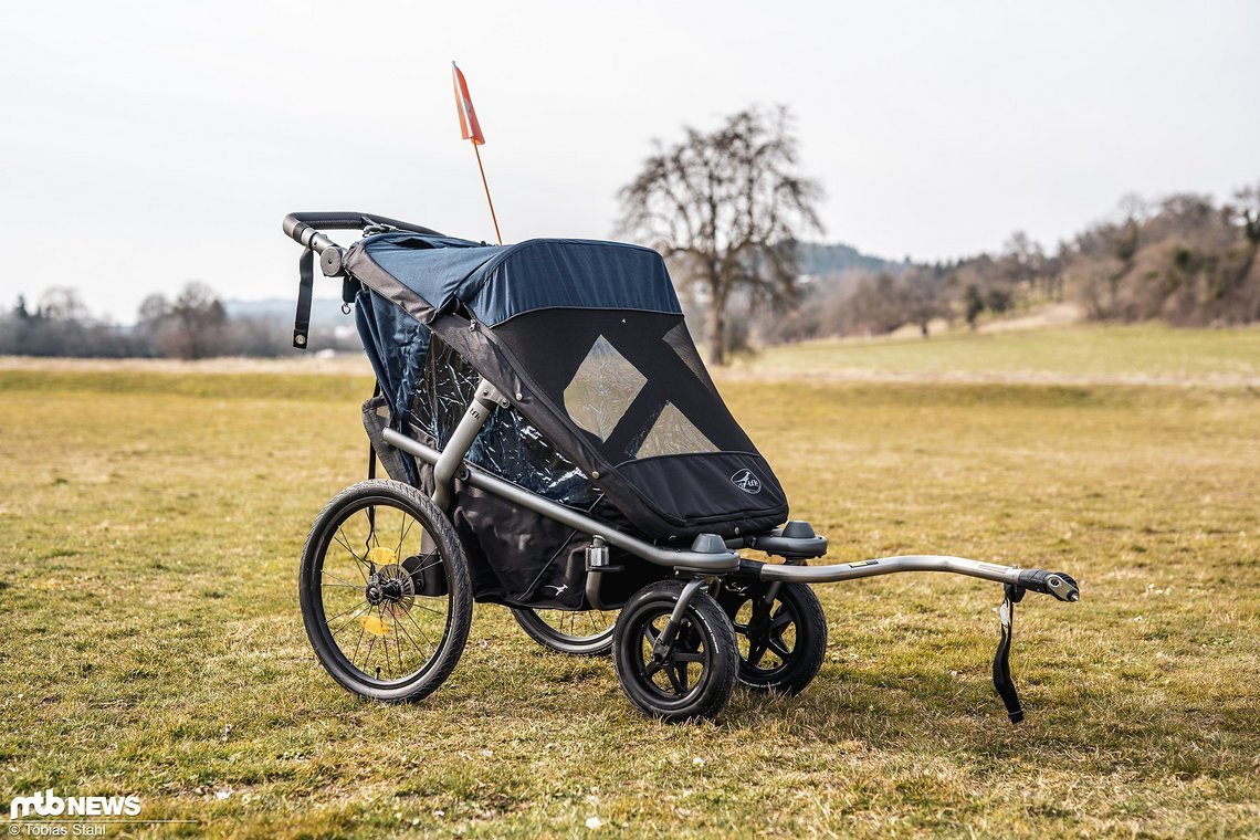

tfk ist vor allem für Kinderwägen bekannt, doch der tfk velo 2 schlägt die Brücke hin zum Fahrradeinsatz
# tfk ist vor allem für Kinderwägen bekannt, doch der tfk velo 2 schlägt die Brücke hin zum Fahrradeinsatz - er gehört klar zu den hochpreisigen Angeboten am Markt und will mit gut durchdachten Detaillösungen den Unterschied machen. Wie im das gelingt, klären wir im Test.

Der tfk velo 2 wird nur als Zweisitzer und nur in dunkelblau angeboten
# Der tfk velo 2 wird nur als Zweisitzer und nur in dunkelblau angeboten - wer keine Wahl hat, muss sich auch keine Gedanken machen

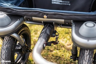

Die Weber Kupplung ist abschließbar, zumindest zum Fahrrad hin
# Die Weber Kupplung ist abschließbar, zumindest zum Fahrrad hin - das beruhigt etwas das Gewissen, wenn man den Hänger zusammen mit dem Rad stehen lassen will - freilich könnte ein Dieb noch immer die Verbindung zwischen Deichsel und Anhänger lösen

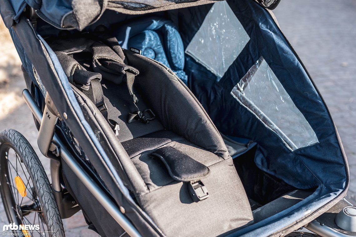

Sitze, Polster und Gurte
Im Innenraum setzt tfk auf eine durchgängige Rückbank, auf der ein oder zwei Kinder in drei Positionen angeschnallt werden können: links, rechts oder mittig. Der Umbau des Gurtsystems mit integrierter Kopfstütze und Gurtpolstern geht dank praktischer Steckverschlüsse schnell und einfach von der Hand. Hier zeigt tfk, wie man ein Rückhaltesystem für Fahrradanhänger gestalten muss. Das Gurtschloss des 5-Punkt-Gurtes entspricht dabei dem Standard, den man von Autositzen kennt.
Die Polsterung ist bereits im Serienzustand gut ausgeführt: Sie macht einen wertigen Eindruck und ist weich genug, um Schläge abfangen zu können. Die Lehnenneigung ist von der Rückseite des Anhängers aus stufenlos verstellbar, wobei die Bedienung denkbar einfach ist. Hier hat tfk saubere Arbeit geleistet und spart sich komplizierte, stufenweise Verstellmöglichkeiten aus dem Innenraum heraus oder über den Kofferraum.
Das optionale Zusatzpolster für ein oder zwei Kinder fügt zusätzlichen Seitenhalt hinzu. Das ist sehr praktisch gerade bei schlanken Kindern oder dann, wenn der Nachwuchs ein Nickerchen einlegt. Grundsätzlich erforderlich ist das Extrapolster daher nicht aus Gründen des Sitzkomforts, sondern wegen des zusätzlichen Seitenhaltes und der verbesserten Unterstützung des Kindes.

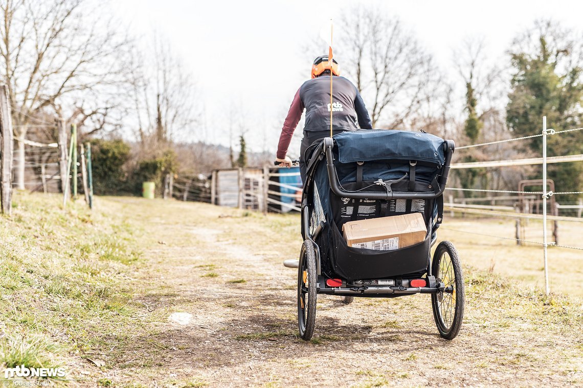

Taschen, Kofferraum & Zugänglichkeit
Unterstrichen wird das sehr gute Raumgefühl durch eine praktische Innenraumeinteilung. Seitentaschen links und rechts im Fußraum sind Pflicht. Unter der Sitzbank befindet sich ein großes Fach. tfk sieht hier an sich vor, die Buggy-Räder zu verstauen. Das passt zwar an sich gut, doch die Praxis würde sich freuen, wenn die Räder nicht im Innenraum unterkommen müssen. Und in dem Fach würde man so einiges anderes unterbringen.
Dieser Gedanke ist umso relevanter, als das der „Kofferraum“ an der Rückseite eher ein breites aber relativ flaches Fach ist. Die Nutzbarkeit ist eingeschränkt und ein wenig fragen wir uns, warum tfk hier nicht einen geräumigeren Kofferraum realisiert – gerne einklappbar wie etwa beim Leggero Enso 2. Oder sogar abnehmbar. Stattdessen ist der tfk velo 2 einfach kein Lademeister. Dafür ist das Fach gut zugänglich.
Praktisch ist, dass oben auf dem Dach ein Gummizug kreuzweise gespannt ist. Hier können Jacken oder andere leichte Gegenstände sicher befestigt werden.
Der flache Stauraum an der Rückenlehne des tfk velo 2 ist weder gut zu beladen, noch zu verschließen
# Der flache Stauraum an der Rückenlehne des tfk velo 2 ist weder gut zu beladen, noch zu verschließen - hier hätten wir uns über mehr Volumen oder zumindest die Möglichkeit zur Erweiterung, sowie eine vernünftige Abdeckung gegen unerwünschte Zugriffe anderer Verkehrsteilnehmer gefreut
Im breiten Staufach unter der Sitzbank lassen sich mit etwas Geruckel die Buggy-Räder verstauen
# Im breiten Staufach unter der Sitzbank lassen sich mit etwas Geruckel die Buggy-Räder verstauen - praktischer wäre es, wenn sie irgendwo außen am Anhänger einen sicheren Platz finden würden

Neben der Kupplung verbaut tfk auch die Bremse von der Firma Weber
# Neben der Kupplung verbaut tfk auch die Bremse von der Firma Weber - die Weber mBRAKE kann jedoch nicht überzeugen
Die Weber Scheibenbremse bietet eine nur recht begrenzte Bremskraft
# Die Weber Scheibenbremse bietet eine nur recht begrenzte Bremskraft - große Gefälle sollte man tendenziell eher meiden. Dazu quietscht sie auch trocken und neu unangenehm...

tfk verbaut beim velo 2 hinten eine Starrachse und setzt auf Dämpfungselemente, wie sie auch an den Kinderwagen verwendet werden. Unauffällig direkt an der Achse sitzen die kleinen Bauteile – von außen ist in keiner Weise zu erkennen, was im Inneren passiert.
tfk setzt auf eine einfache Starrachse, doch die für die guten Testergebnisse entscheidende Technik ist hier kaum zu erkennen
# tfk setzt auf eine einfache Starrachse, doch die für die guten Testergebnisse entscheidende Technik ist hier kaum zu erkennen - die Federelemente sitzen in den Achsanbindungen links und rechts
Die Starrachse des tfk velo 2 ist links und rechts in Federelementen aufgehängt, wie man sie vom Kinderwagen kennt
# Die Starrachse des tfk velo 2 ist links und rechts in Federelementen aufgehängt, wie man sie vom Kinderwagen kennt - das sieht zunächst einfach aus, funktioniert unseren Messungen zu Folge aber sehr effektiv

Entsprechend positiv fällt auch unsere Bewertung der Fahrdynamik aus – zumindest für einen zweirädrigen Anhänger. Hier macht dem tfk velo 2 keiner etwas vor: in der Kombination aus hervorragender Kupplung und gelungenem Fahrwerk fühlt er sich auf schlecht geteerten Fahrradwegen und auch auf Schotter wohl. Er fährt sich deutlich leichtfüßiger, als man es von der Optik her erwarten würde. Einzig der hohe Luftwiderstand erinnert einen dann doch daran, wie viel Anhänger man eigentlich gerade hinter sich herzieht.
Sein Gewicht kann der tfk velo 2 auch bei maximaler Beladung gut kaschieren
# Sein Gewicht kann der tfk velo 2 auch bei maximaler Beladung gut kaschieren - neben der Weber Kupplung, die für uns die derzeit beste Lösung am Markt darstellt, tragen dazu auch das Fahrwerk, die Reifen und die Lagerung der Hinterradnaben bei

Test-Fazit: tfk velo 2
Der tfk velo 2 Fahrradanhänger ist eine echte Überraschung: Er gewinnt die Gesamtwertung und überzeugt dabei mit seinem geräumigen Innenraum, einem gelungenen Fahrwerk mit akzeptabler Dämpfung und der erstklassigen Kupplung. Weniger überzeugend sind der ziemlich kleine Kofferraum sowie der sehr hohe Preis. Außerdem gibt es keinen vernünftigen Platz, um die voluminöse Deichsel bei Nichtgebrauch zu verstauen. Optisch erscheint der Anhänger nochmal größer, als er ist - umso erfreulicher, dass er sich vergleichsweise kompakt zusammenfalten lässt.

  • Sehr geräumiger Innenraum
  • Sehr gute Baby-Schale
