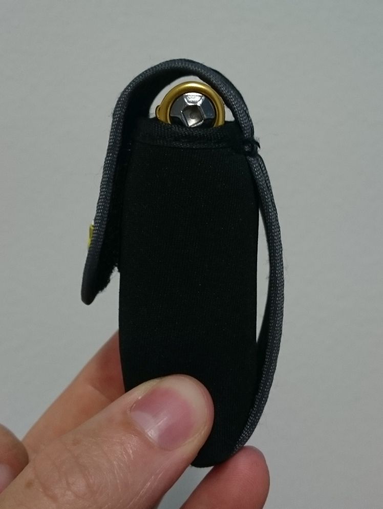

Meinem Exemplar lag eine kleine Neoprentasche bei. Diese ist ebenfalls gut verarbeitet, mit starkem Klettverschluss und Befestigungsschlaufe. Damit könnte man das Multitool direkt am Bike anbringen oder es möglichst schepperfrei in einem anderen Behälter verstauen. Schmutzempfindlich scheint mir das Tool ohnehin nicht zu sein.
