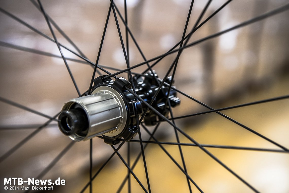

Insgesamt verbinden 28 3-fach gekreuzte Straightpull-Speichen die Nabe mit der Felge. Die 14 mm langen Alu-Nippel drücken das Gewicht etwas nach unten. Die Laufräder werden bereits tubeless ready ausgeliefert.

Auch die Nippel sind in klassischem Schwarz gehalten
