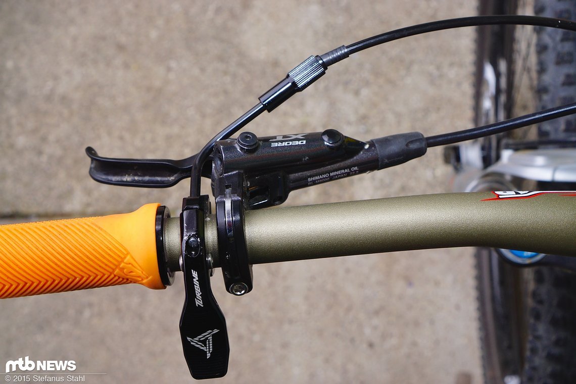

Integrierter Geberzylinder

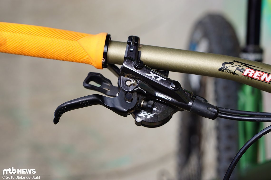

Das ist neu und erinnert stark an die XTR: Der Geberzylinder (auch Master-Zylinder oder Geberkolben genannt) sitzt direkt im einteiligen Bremsgriff integriert. Die Membran samt Abdeckung sucht man vergeblich, entlüftet wird über eine Entlüftungsschraube am Griff. Die Durchmesser von Geber- und Nehmerkolben sind derweil gleich geblieben, was in Konsequenz auch für eine identische Bremsleistung sorgen sollte.
#2 Integrierter Geberzylinder - Schön schmale Klemmung für Brems- und Schalthebel
Ergonomie
So sehen die Shimano Bremshebel schon seit Jahren aus – und liegen gut in der Hand. Der Geber sitzt parallel zum Lenker, der Drehpunkt des Hebels recht nah. Auch für sehr kleine Hände lässt sich der Hebel gut anpassen, nur bei sehr großen Händen wandert der Hebel stark nach innen, muss dann nicht mehr senkrecht zum Lenker, sondern leicht nach außen gezogen werden. Dank des angenehm verrundeten Hebels passt das aber. Über eine Kreuzschlitzschraube lässt sich der Leerweg beeinflussen.

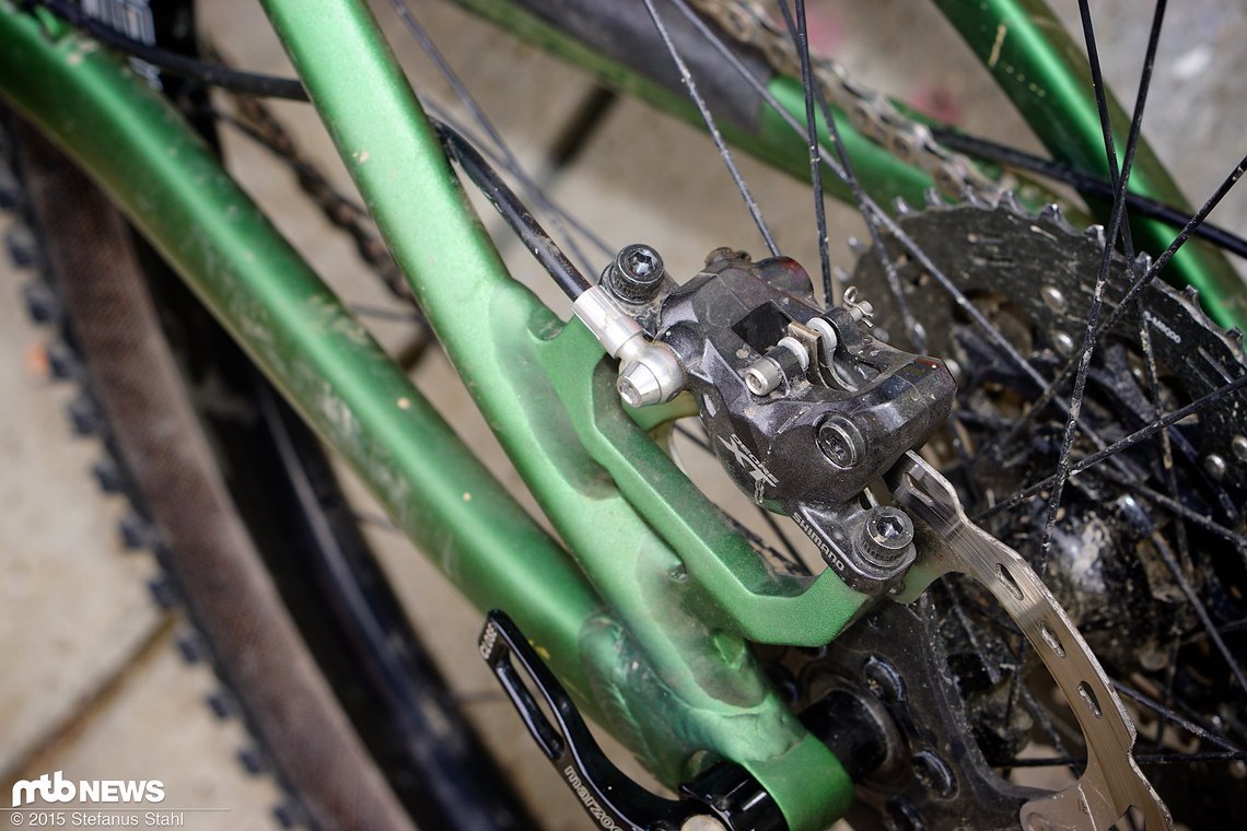

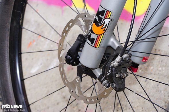

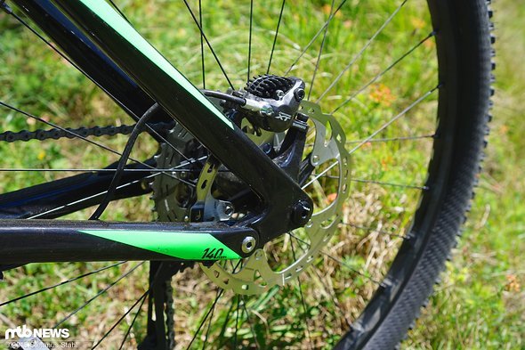

Im Winkel verstellbarer Leitungsabgang
#4 Im Winkel verstellbarer Leitungsabgang - klein rechts neben der oberen Schraube: Der Entlüftungsnippel, der zwar gut funktioniert, aber einen seltenen 7er Gabelschlüssel benötigt.

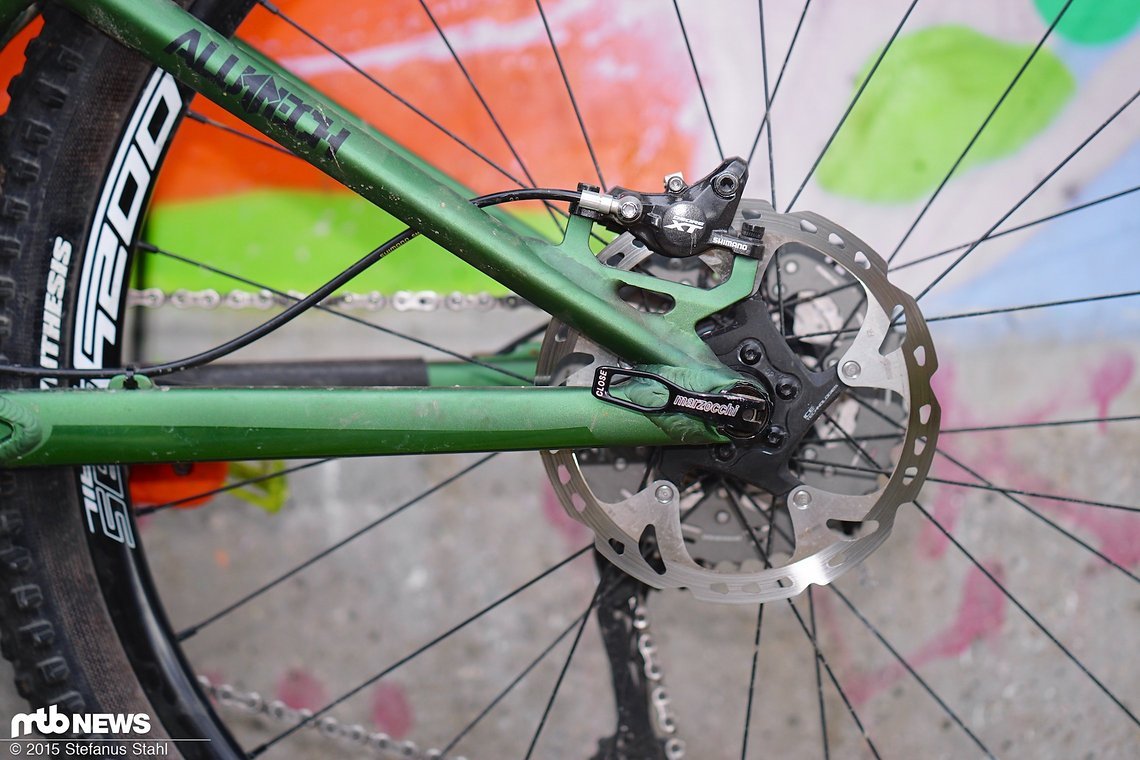

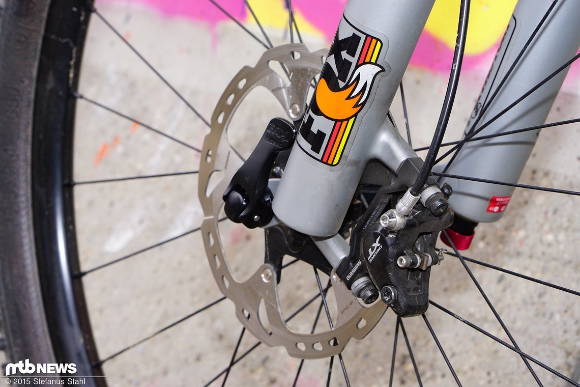

Der Bremssattel sitzt dank großem Lüftspiel zwischen Scheibe und Belägen sehr schnell schleiffrei, Shimano verwendet auch weiterhin Absicherungen, wo es nur geht: Plättchen sichern die Schrauben der Bremsscheibe gegen Verdrehen, verzahnte Spangen die des Bremssattels, ein Drahtbügel die Belagsschraube, ein Stift den Bremsgriff – hier wird nichts dem Zufall überlassen.
Die Einstellung auf persönliche Vorlieben erfolgt schnell und unkompliziert, hier dürfte jeder den Bremshebel dort positionieren können, wo er ihn am liebsten hat. Nur auf einen digital harten Druckpunkt wie an einer Formula muss man verzichten, er ist aber härter als an einer typischen Magura-Bremse.

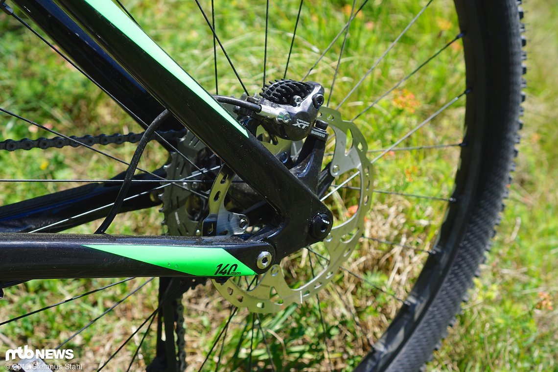

#7 Standfestigkeit: Gut - Mit Ice-Tec Scheiben und Kühlfinnen am Bremsbelag dauert es einige Höhenmeter, bis der XT M8000 heiß wird. Schwere Fahrer sollten aber für noch mehr Standfestigkeit und Bremspower am Vorderrad auf die 200 mm Scheibe setzen.
