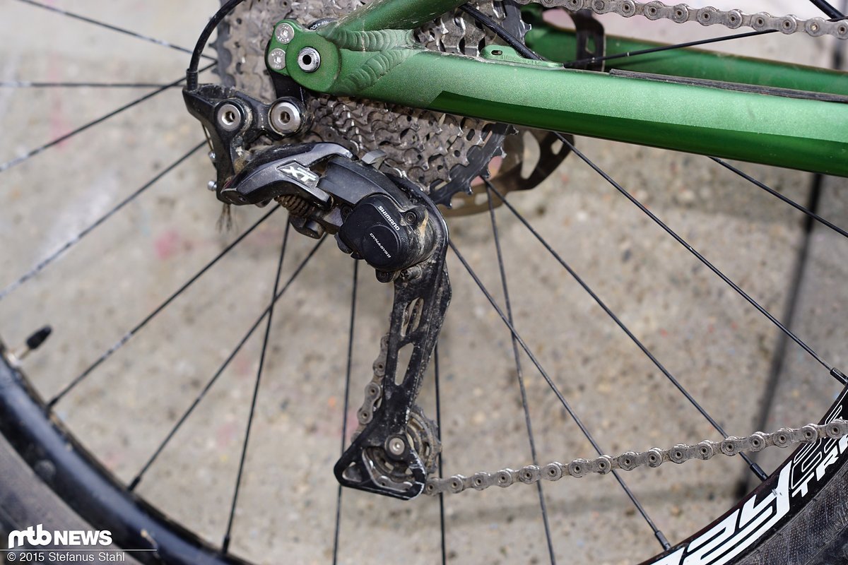

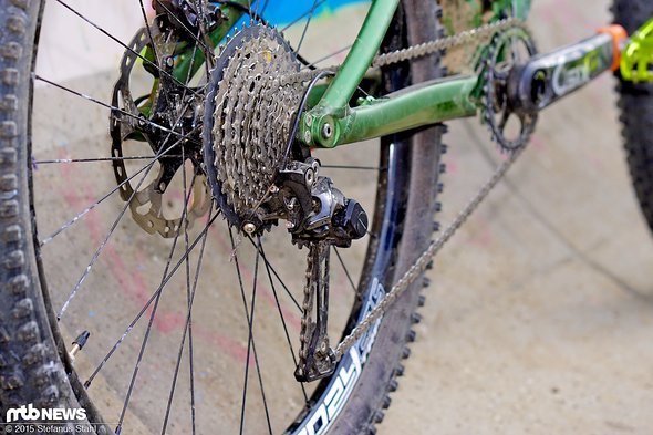

Die Schaltrolle sitzt fast konzentrisch mit dem Käfigdrehpunkt
# Die Schaltrolle sitzt fast konzentrisch mit dem Käfigdrehpunkt - so kann das Schaltwerk, anders Sram 1X11 Schaltwerke, auch mit mehreren Kettenblättern kombiniert werden.

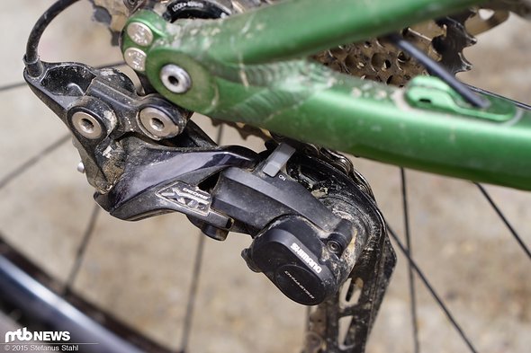

Schon fast perfekt
# Schon fast perfekt - das Schaltwerk baut in den meisten Fällen fast schmaler als der Rahmen und ist so recht gut gegen Kollisionen geschützt.

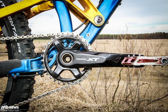

Nur jeder zweite Zahn ist schwarz
# Nur jeder zweite Zahn ist schwarz - das Kettenblatt verzichtet auf ein Narrow-Wide Profil und setzt stattdessen auf etwas höhere Zähne.

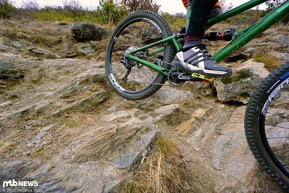

Aufenthalt in der Gefahrenzone
# Aufenthalt in der Gefahrenzone - der lange Schaltwerkkäfig hat sich häufig und tapfer so manchem Fels in den Weg gestellt. Sichtbar gezeichnet, aber ohne ernste Blessuren.

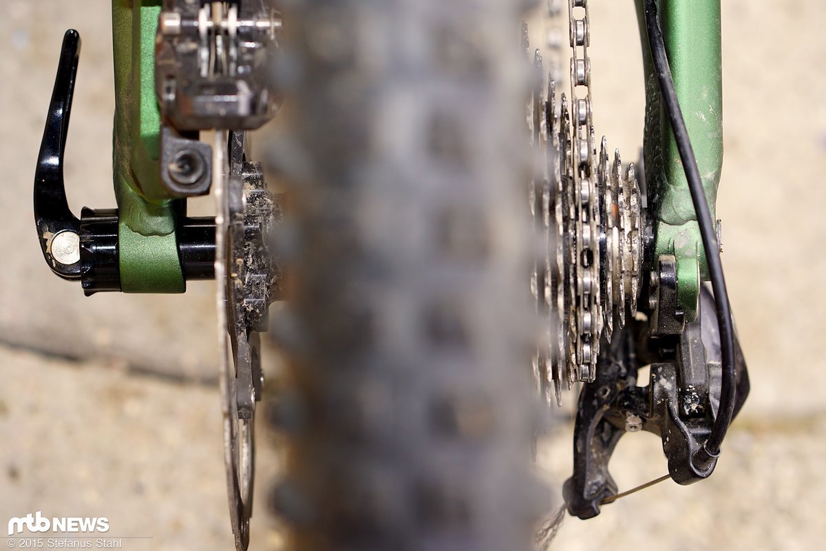

Nicht ideal gelöst
# Nicht ideal gelöst - das Schaltzugende zeigt in Richtung Ritzel und Speichen, muss deshalb kurz abgeschnitten werden. Geht die Endhülse verloren, franst es direkt aus.

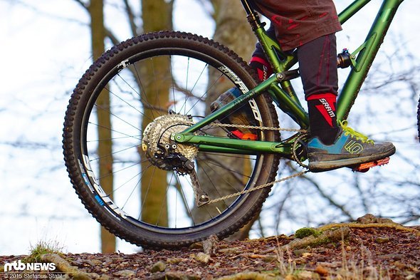

Die Kette stets im Griff
# Die Kette stets im Griff - der gedämpfte Schaltwerkkäfig glättet die Wogen.

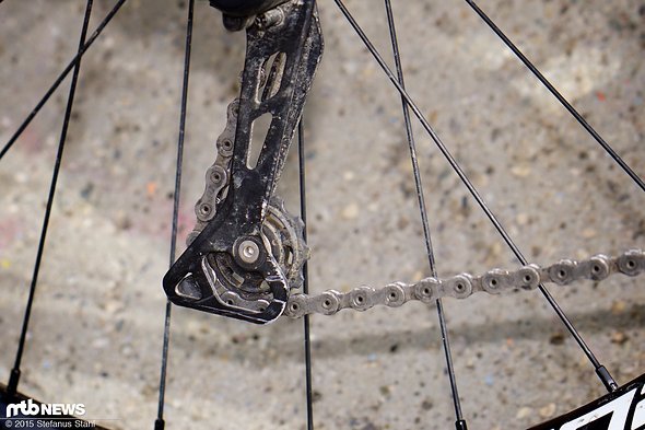

Sichtbarer Abrieb am großen Alu-Ritzel
# Sichtbarer Abrieb am großen Alu-Ritzel - die Schaltqualität litt darunter bisher nicht.
