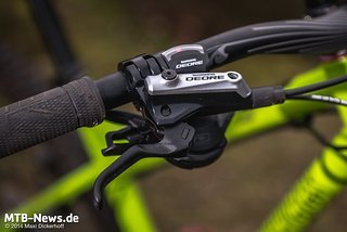

Der Shimano Deore Schalthebel kann auch per I-Spec direkt am Shimano oder Hope Bremshebel montiert werden.
# Der Shimano Deore Schalthebel kann auch per I-Spec direkt am Shimano oder Hope Bremshebel montiert werden.

Das ist jedoch Jammern auf hohem Niveau: Wer eine gut funktionierende Schaltung ohne besondere Gimmicks und unnötigen Firlefanz sucht, der wird auch mit der Deore bestens zu Recht kommen. Dank I-Spec-Kompatibilität kann auch hier ein aufgeräumter Lenker erreicht werden und abgesehen von einem etwas weniger hochwertigen Hebelgefühl ist die Handhabung einwandfrei.
