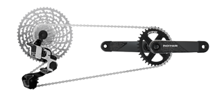

Die Rotor 1x13 MTB Schaltung bietet 13 Gänge mit 520 % Spreizung.
#2 Die Rotor 1x13 MTB Schaltung bietet 13 Gänge mit 520 % Spreizung.
Neben dem kompletten Set mit verschiedenen Kurbeln werden die einzelnen Komponenten der Schaltung natürlich auch einzeln angeboten. Die Preise gestalten sich wie folgt:
Rotor bietet verschiedene Komplettgruppen mit Kurbel und Innenlager an, hier zum Beispiel das 1x13 MTB Superlight Kit mit der Rotor Kapic Carbon Kurbel.
#3 Rotor bietet verschiedene Komplettgruppen mit Kurbel und Innenlager an, hier zum Beispiel das 1x13 MTB Superlight Kit mit der Rotor Kapic Carbon Kurbel.

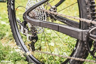

Das Rotor 1x13 MTB Schaltwerk beherbergt die gesamte Hydraulik und auch die Indexierung
#4 Das Rotor 1x13 MTB Schaltwerk beherbergt die gesamte Hydraulik und auch die Indexierung - das heißt, die Schritte zwischen den Positionen der einzelnen Gänge werden direkt am Schaltwerk vorgegeben. Dadurch kann es über einen Schalthebel sowohl mit 12 oder 13 Gang-Kassetten kombiniert werden, wenn der untere Anschlag entsprechend eingestellt wird

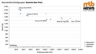

Im Vergleich zu den wichtigsten Wettbewerben positioniert sich die Rotor 1×13 MTB Schaltung sowohl vom Preis, als auch vom Gewicht her klar im Premium-Segment. Sie gehört zu den leichtesten Schaltungen am Markt und ist definitiv die teuerste. Anbei der Auszug aus unserer großen Marktübersicht der aktuellen Mountainbike-Schaltungen. Alle Werte beziehen sich auf validierte Gewichte und im März 2021 ermittelte Straßenpreise bei den gängigen Shops in Deutschland. Das volle Detail unserer Marktanalyse zu Mountainbike-Schaltungen findet ihr in diesem Artikel: Die Marktanalyse – welche MTB-Schaltungen gibt es?
Beim Gewicht kann auf Gruppenebene nur die SRAM XX1 Eagle AXS mithalten
#6 Beim Gewicht kann auf Gruppenebene nur die SRAM XX1 Eagle AXS mithalten - beim Preis macht der Rotor 1x13 MTB niemand etwas vor.
Das Schaltwerk ist vergleichsweise schwer, denn es beherbergt die gesamte Hydraulik
#7 Das Schaltwerk ist vergleichsweise schwer, denn es beherbergt die gesamte Hydraulik - so liegt es zwischen der SRAM XX1 Eagle AXS und der GX Eagle AXS, aber klar über der Shimano XTR oder mechanischen SRAM-Schaltungen.
Der Rotor-Schalthebel ist konkurrenzlos leicht
#8 Der Rotor-Schalthebel ist konkurrenzlos leicht - kein Akku, kein Zug und keine Indexierung sind die Erklärung.

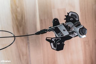

Kern der Schaltung ist natürlich das Schaltwerk, doch im Falle von Rotor sogar noch mehr als sonst. Das Rotor 1×13 MTB Schaltwerk bietet entweder 12 oder 13 Gänge und integriert die gesamte Hydraulik des Systems. Konkret bedeutet das, dass die Indexierung, also die Bestimmung der Position der einzelnen Gänge, im Schaltwerk selbst stattfindet. Bei mechanischen Schalthebeln wird das immer über den Schalthebel gemacht, der die Positionen und Verschiebungen zwischen den einzelnen Gängen vorgibt.
Optisch ist diese Fokussierung auf das Schaltwerk klar zu erkennen: Es ist deutlich voluminöser als gängige mechanische Schaltwerke und wirkt auch gegenüber den elektrischen SRAM AXS Schaltungen durchaus flächig und massiv. Die Umsetzung ist dabei bestechend: Den homöopathischen Stückzahlen entsprechend gibt es viel feine Fräsarbeit, wo sich beim Wettbewerb entweder Kohlefaser oder aber Stanzbiegeteile finden.
Auffällig ist außerdem, dass sich diverse Schrauben am Schaltwerk befinden, die man so nicht unbedingt kennt. Oder zumindest nicht dort erwartet. Die Begrenzungsschrauben für den oberen und unteren Anschlag finden sich vorne am Parallelogramm. Daneben befindet sich eine profilierte große Schraube, über die die Position des Schaltwerks selbst eingestellt werden kann – ähnlich der Zugspannung im mechanischen System. Die B-Schraube ist als in Achsrichtung eingeschraubte Madenschraube ausgeführt, die zusammen mit einer gestuften Trägerplatte denkbar kompakt das darstellt, was typischerweise mit einer längeren Schraube in Fahrtrichtung realisiert wird.
Über einen Knopf an der Außenseite kann das Schaltwerk ohne Betätigung des Schalthebels auf das kleinste Ritzel gestellt werden. Das soll im Renneinsatz beim Laufradwechsel helfen und ist natürlich nur möglich, weil das Schaltwerk indexiert. Sehr spannend und im Zweifelsfall hilfreich: Wem die Schaltleitung auf dem Trail abreißen sollte, der kann manuell am Schaltwerk den gewünschten Gang einstellen.
Damit bleiben noch zwei weitere Eigenheiten des Rotor 1×13 MTB Schaltwerks. Am Leitungseingang befindet sich eine Hülse, über die das Hebelgefühl eingestellt werden können soll. Je nachdem soll man am Hebel eine härtere oder weichere Rückmeldung vom Schaltvorgang bekommen. Und dann wäre da noch die Käfig-Kupplung. Sie ist wie bei SRAM dauerhaft aktiviert. Da jedoch der CageLock bereits patentiert ist, behilft sich Rotor über eine entkoppelbare Spannrolle. Der Käfig ist dafür getrennt ausgeführt, wobei im Normalfall die zwei Teile formschlüssig die Spannrolle dort halten, wo sie hingehört. Ein Fingerdruck auf den kleinen Flügel an der Mitte des Käfigs entkoppelt dann die Spannrolle und das Hinterrad kann ungehindert entnommen werden.

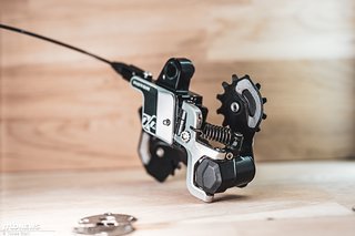

Das Rotor 1x13 MTB Schaltwerk ist fein gefräst und zeigt schon optisch, dass hier einiges anders ist als bei der Konkurrenz
#11 Das Rotor 1x13 MTB Schaltwerk ist fein gefräst und zeigt schon optisch, dass hier einiges anders ist als bei der Konkurrenz - auffälligstes Merkmal ist das Hydraulikvolumen, das sich unterhalb der Montageschraube am Schaltauge befindet.
Der Käfig kann an der kleinen Fläche "PUSH" getrennt werden, um die Spannrolle zu entkoppeln
#12 Der Käfig kann an der kleinen Fläche "PUSH" getrennt werden, um die Spannrolle zu entkoppeln - so kann bei aktivierter Kupplung das Rad einfach demontiert werden.
Die zwei Teile des Käfigs sind in geschlossener Position formschlüssig verbunden
#13 Die zwei Teile des Käfigs sind in geschlossener Position formschlüssig verbunden

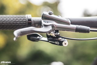

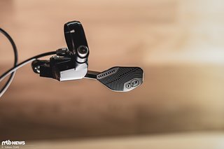

Der passende Schalthebel ist beeindruckend kompakt und in montiertem Zustand nur an der leicht gewölbten, ansehnlich gelaserten Druckplatte zu erkennen. Da die Indexierung im Schaltwerk stattfindet, muss der Schalthebel lediglich die zum Auslösen des Hoch- oder Runterschaltens erforderliche Menge Öl anstoßen. Entsprechend ist er als reiner CNC-gefräster Hebel ohne weitere Mechanik oder Ausgleichsbehälter ausgestaltet. Außer einer Entlüftungsbohrung zeigt er sich frei von weiteren Funktionen. Er versteckt sich so kompakt unter Lenker und Bremshebel.
Interessant ist, dass es lediglich einen Hebel gibt. Je nach Schaltrichtung wird dieser tiefer oder weniger tief gedrückt – ähnlich dem, was man von SRAM 1x-Rennradschaltungen kennt. Nur optional wird ein zweiter Hebel angeboten, der für unseren Test jedoch nicht mitgeliefert worden ist.
Montiert wird der Rotor 1×13 MTB Schalthebel über eine SRAM MatchMaker-kompatible Schelle, sodass er mit einer breiten Anzahl an bestehenden Bremshebeln kompatibel sein sollte. Analog den SRAM-Vorbildern bietet er außerdem zwei Positionen an, um der persönlichen Ergonomie bestmöglich entsprechen zu können.
Die Indexierung, also die Positionen des Schaltwerkes in den einzelnen Gängen, findet im Schaltwerk statt
#17 Die Indexierung, also die Positionen des Schaltwerkes in den einzelnen Gängen, findet im Schaltwerk statt - entsprechend kompakt kann der Rotor 1x13-Schalthebel ausfallen.
Der Schalthebel ist ein reiner Geberzylinder, ganz ähnlich der darüber montierten Bremse
#18 Der Schalthebel ist ein reiner Geberzylinder, ganz ähnlich der darüber montierten Bremse - der Ausgleichsbehälter und das eigentliche Ölvolumen sitzen jedoch direkt im Schaltwerk
Die Ergonomie ist überzeugend
#19 Die Ergonomie ist überzeugend - lange Hebelwege und relativ hohe Schaltkräfte sind jedoch eher etwas für größere Hände

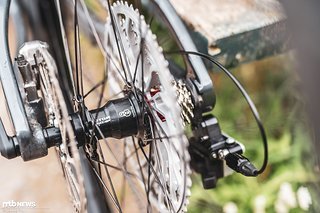

Die passenden Naben werden von Rotor unter dem Namen RVolver angeboten (weitere Information zu den ROTOR 13-fach Naben).

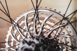

Wo ist das Ende? Rotor legt mit 13 Gängen vor
#20 Wo ist das Ende? Rotor legt mit 13 Gängen vor - SRAM und Shimano bieten derzeit maximal 12 Gänge an ihren Schaltungen an.
Rotor bietet die Kassette mit 13 Gängen in vier verschiedenen Abstufungen an...
#21 Rotor bietet die Kassette mit 13 Gängen in vier verschiedenen Abstufungen an...
... wir haben die Ausführung mit 10-52 Zähnen für 520 % Bandbreite getestet
#22 ... wir haben die Ausführung mit 10-52 Zähnen für 520 % Bandbreite getestet

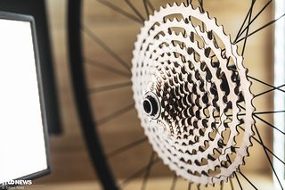

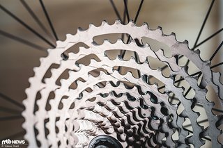

Die sechs größten Ritzel sind aus Aluminium gefräst
#23 Die sechs größten Ritzel sind aus Aluminium gefräst - das sieht klasse aus und spart Gewicht, ist jedoch schlecht für die Haltbarkeit

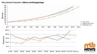

13 Gänge sorgen dafür, dass bei identischer Spreizung die einzelnen Gangsprünge kleiner ausfallen können
#24 13 Gänge sorgen dafür, dass bei identischer Spreizung die einzelnen Gangsprünge kleiner ausfallen können
Ansprechendes Design an der gefrästen Kassette, die auf einem konventionellen Shimano HG Freilaufkörper sitzt
#25 Ansprechendes Design an der gefrästen Kassette, die auf einem konventionellen Shimano HG Freilaufkörper sitzt
Um Platz für das 13. Ritzel mit nur 10 Zähnen zu schaffen, ist der Freilauf nach innen gewandert und erfordert so eine spezielle Nabe
#26 Um Platz für das 13. Ritzel mit nur 10 Zähnen zu schaffen, ist der Freilauf nach innen gewandert und erfordert so eine spezielle Nabe - diese wird derzeit nur von Rotor angeboten.

Auf dem Ausgleichsbehälter befindet sich ein Druckknopf, über den das Schaltwerk ohne Zwischenschritte in den kleinsten Gang geschaltet werden kann (praktisch für den Radausbau)
#27 Auf dem Ausgleichsbehälter befindet sich ein Druckknopf, über den das Schaltwerk ohne Zwischenschritte in den kleinsten Gang geschaltet werden kann (praktisch für den Radausbau) - daneben am linken Ende der Feder (gerändelt, T30 Aufnahme) findet sich die Schraube für den rechten Anschlag - über sie kann auch von 12- auf 13-fach umgestellt werden. Der linke Anschlag wird über die Schraube direkt am Drehpunkt / unter dem rechten Ende der Feder eingestellt
Oben mittig findet sich die Entlüftungsschraube
#28 Oben mittig findet sich die Entlüftungsschraube - die Rändel am Leitungsabgang hilft dabei, den Druckpunkt und damit das Hebelgefühl nach persönlicher Vorliebe zu variieren
Die Umschlingung wird über eine Madenschraube und eine gestufte Anschlagsplatte eingestellt
#29 Die Umschlingung wird über eine Madenschraube und eine gestufte Anschlagsplatte eingestellt - je nachdem, wie tief sie eingeschraubt ist, fällt die Umschlingung größer oder kleiner aus. Leider fehlt eine Markierung am Käfig, die bei der korrekten Einstellung hilft.

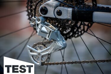

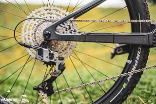

Kommen wir zur wichtigsten Frage: dem Schaltverhalten der Rotor 1×13 MTB. Als derzeit einzige hydraulische Schaltung auf dem Markt hatten wir sie in unserem großen Prüfstandstest (Schaltungsspezial 2021 – Teil 3: Der Prüfstandstest) und können daher nicht nur auf unsere Fahreindrücke, sondern auch auf dedizierte Messungen der Schaltgeschwindigkeit zurückgreifen. Beginnen wir mit dem Fahreindruck. Dadurch, dass die Schaltung über einen Hebel betätigt wird, benötigt sie tatsächlich einige Eingewöhnungszeit. Zumindest habe ich mich mit noch keiner Schaltung so häufig verschaltet; jedenfalls zu Beginn des Tests.
Trotz der Hydraulik baut das Schaltwerk relativ schlank
#32 Trotz der Hydraulik baut das Schaltwerk relativ schlank - gut, um nicht in Konflikt mit Steinen zu kommen. Denn ähnlich wie bei SRAM AXS-Schaltwerken fahren hier hunderte Euro exponiert am Hinterrad durch die Gegend.
Die Rotor 1x13 kann mit SRAM oder KMC 12-fach-Ketten gefahren werden
#33 Die Rotor 1x13 kann mit SRAM oder KMC 12-fach-Ketten gefahren werden - die Ritzelbreiten und -abstände entsprechen denen einer handelsüblichen SRAM Eagle-Schaltung.
Ein tiefer Druck schaltet auf das nächst größere Ritzel, während ein kurzer Druck auf ein kleineres schaltet. Mehrere Gänge können in keine der Richtungen auf einmal geschaltet werden. Ich habe es als hilfreich empfunden, die Rändel am Leitungsabgang weit hineinzuschrauben, um ein definierteres „Klicken“  am ansonsten sehr gut am Finger liegenden Schalthebel zu erzeugen. Die höheren Hebelkräfte habe ich dabei gerne in Kauf genommen, denn sie liegen einerseits noch im Rahmen – andererseits ist ein richtiger Gangwechsel definitiv wichtiger als ein weicher Hebeldruck mit unklarem Ausgang. Die gemessene Hebelkraft lag bei meiner Einstellung bei 28 N für das Schalten auf ein größeres Ritzel (marktüblich sind etwa 18 N) und bei 15 N für ein kleineres Ritzel (marktüblich sind etwas über 14 N). Immerhin hilft der große Hebelweg dabei, die Eingewöhnung zu unterstützen. So sind für den Schaltvorgang auf ein größeres Ritzel 42 mm Hebelweg zu überwinden, für die Gegenrichtung immer noch 26 mm. Das ist erheblich mehr als im Mittel des gesamten Marktes (26 / 6 mm, Rotor mit eingeschlossen). Für Fahrer*innen mit kleinen Händen ist das jedoch ein Punkt, der zu berücksichtigen ist.

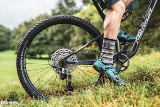

Abgesehen davon hat die Rotor 1×13 MTB Schaltung exakt das getan, was sie sollte. Das Schaltwerk wechselt sauber und zuverlässig die Gänge und hält die Kette so gut auf Spannung, dass es auch ohne Kettenführung nicht zu Abwürfen kommt. Die Käfigkupplung bringt 42 N Spannkraft auf, bevor der Drehpunkt freigegeben wird. Das liegt auf dem Niveau einer Shimano XTR und etwas über den Werten einer SRAM X01 Eagle AXS. Der marktübliche Wert – wenn man die TRP TR12 in ihrer Werkseinstellung von 23 N berücksichtigt – liegt hier bei 36 N.
Auch unter Last erfolgen die Schaltvorgänge weich und zuverlässig
#34 Auch unter Last erfolgen die Schaltvorgänge weich und zuverlässig - zumindest solange man sorgfältig und präzise am Schalthebel arbeitet

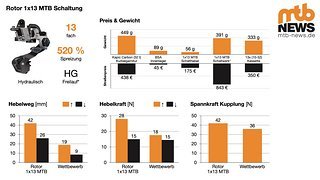

Die Spannkraft des Schaltwerks liegt auf einem Level mit dem Wettbewerb
#35 Die Spannkraft des Schaltwerks liegt auf einem Level mit dem Wettbewerb - insgesamt hat es die Kette im Test gut kontrolliert
Die reine Schaltgeschwindigkeit liegt in grob auf dem Level des Wettbewerbs – die Unterschiede liegen im Bereich von Hundertstelsekunden. So benötigt die Rotor im Schnitt 0,41 Sekunden, um auf ein größeres Ritzel zu schalten und 0,49 Sekunden für den Schaltvorgang auf ein größeres Ritzel. Der Zeitvorsprung, den einige mechanische und auch elektrische Schaltungen herausholen können, lässt sich in erster Linie durch den langen Hebelweg der Rotor erklären. Er findet sich nicht in der Arbeit des Schaltwerks, der Kette (KMC X12) oder der Kassette. Die gesamten Vergleichsdaten findet ihr in unserem großen Prüfstandstest der acht aktuell wichtigsten Mountainbike-Schaltungen.
Bei der mittleren Schaltzeit über alle Gänge liegen die Kontrahenten eng zusammen
#36 Bei der mittleren Schaltzeit über alle Gänge liegen die Kontrahenten eng zusammen - die meisten Abweichungen sollten im Rahmen der Messungenauigkeit liegen, doch manche Ergebnisse scheinen tatsächlich vorhanden zu sein. Beim Schalten auf ein kleineres Ritzel geben die mechanischen Schaltungen den Zug frei, was sich negativ auf die Schaltzeit auswirkt. Die elektrische SRAM AXS-Schaltungen hingegen spielen hier ihren Vorteil aus, sind jedoch in der Gegenrichtung minimal langsamer.

Als sehr angenehm hat sich im Test die breit gestufte 10-52 T-Kassette erwiesen – insbesondere, wenn man sie mit einem eher kleinen Kettenblatt verwendet (30 oder 32 Zähne). Die Gangsprünge auf den drei kleinsten Ritzeln sind deutlich kleiner als bei SRAM oder Shimano. Das ist angenehm für hohe Geschwindigkeiten. In den größten fünf Gängen liegen die Gangsprünge zwischen SRAM und Shimano. Während bei SRAM der letzte Gang einen beachtlichen Sprung in der Kadenz aufweist, erreicht Rotor eine relativ konstante Stufung zwischen den Gängen. So sind die absoluten Unterschiede in der Kadenz zwar noch immer beträchtlich, aber in der Praxis besser nutzbar als der „Rettungsring“ bei SRAM. Braucht es 13 Gänge? Das kommt tatsächlich sehr auf das individuelle Profil an. Wer die große Bandbreite benötigt und bereit ist, bei der Kadenz Abstriche zu machen, der fährt sicher auch mit bestehenden 12-fach-Lösungen gut. Wer jedoch neben der Reichweite auch möglichst konstante und kleine Gangsprünge sucht, der wird sich über den zusätzlichen Gang freuen.
Die konstanten Gangsprünge in den großen Gänge sind in langen Anstiegen angenehm
#37 Die konstanten Gangsprünge in den großen Gänge sind in langen Anstiegen angenehm - so findet sich einfacher die passende Kadenz
Im Vergleich mit den 51er Kassetten von Shimano und den 52ern von SRAM zeigt sich, was der zusätzliche 13. Gang bei Rotor bringt
#38 Im Vergleich mit den 51er Kassetten von Shimano und den 52ern von SRAM zeigt sich, was der zusätzliche 13. Gang bei Rotor bringt - die Gangsprünge sind im Mittel kleiner und fallen konstanter aus, was für eine harmonischere Entfaltung sorgt

Im Rahmen unseres Tests konnten wir kein umfassendes Bild zur Haltbarkeit der Rotor 1×13 MTB gewinnen. Insgesamt haben wir mit ihr zwischen März und August gut 480 km und 8.000 Höhenmeter absolviert – ein echter Test der Haltbarkeit war das jedoch nicht. Und auch die Witterungsbedingungen waren häufig freundlich, sodass die Komponenten leichtes Spiel hatten.
Im Testzeitraum hat sich die Rotor 1×13 MTB keine Schwächen geleistet. Vor allem aufseiten der Hydraulik hat sich weder am Schaltgefühl noch an den Hebelwegen etwas verändert. Übliche Abnutzungsspuren finden sich sowohl am Direct Mount-Kettenblatt als auch an der Kassette. Ihr ist die Strecke klar anzusehen, denn die größten sechs Ritzel sind aus Aluminium gefertigt. Stahl wäre die haltbarere, aber auch schwerere Alternative. So wird sich zeigen müssen, wie haltbar die Rotor-Kassette insbesondere im Einsatz bei widrigen Witterungsbedingungen ist.
Die initialen Befürchtungen erscheinen in der Summe jedenfalls vorerst unbegründet: Die hydraulische Rotor 1×13 MTB erscheint nicht weniger haltbar zu sein als die gängigen Alternativen.
Die Verschleißerscheinungen halten sich nach dem Test in den erwartbaren Grenzen
#39 Die Verschleißerscheinungen halten sich nach dem Test in den erwartbaren Grenzen - grundsätzlich sind jedoch schon nach unter 500 km klare Abnutzungsspuren zu erkennen, sodass auch diese Aluminiumritzel nicht an den Standard der gefrästen Stahlkassetten von SRAM heranreichen können werden.
Fazit – Rotor 1×13 MTB Schaltung
Die Rotor 1x13 MTB Schaltung geht ihren eigenen Weg und das ist gut so. Mit hydraulischer Aktuation gehört sie auf Gruppenlevel zu den leichtesten Schaltungen auf dem Markt – aber ist definitiv auch die teuerste. Der hohe Preis kauft dabei viel gefräste Exklusivität und Kennern springt das relativ voluminöse, definitiv eigenständige Schaltwerk direkt ins Auge. Umso erfreulicher, dass Montage und Einstellung überraschend einfach sind.
Nachdem man sich an die Bedienung mit nur einem Hebel gewöhnt hat, leistet die Schaltung gute Arbeit mit sauberen Gangwechseln und sicherer Kettenführung. Die harmonischere Entfaltung der 13 Gänge ist ein spürbarer Vorteil, doch darüber hinaus kann sich die Rotor 1x13 MTB nicht von den großen Wettbewerbern absetzen. Der längere Hebelweg und die leicht erhöhte Hebelkraft bei eingeschränkter haptischer Rückmeldung gehören neben der erforderlichen proprietären Nabe zu den Nachteilen. Auch deshalb, aber vor allem wegen ihres Preises wird die Rotor 1x13 MTB damit vorerst in der Nische bleiben.

  1. Gibt es inzwischen längere Erfahrungen mit der ROTOR Kassette bzgl Verschleiß?
    Insbesondere ein Alu Ritzel mit 22 Zähne stelle ich mir suboptimal vor...
  2. Gibt es inzwischen längere Erfahrungen mit der ROTOR Kassette bzgl Verschleiß?
    Ich hoffe ich täusche mich nicht aber die kleinsten Ritzel sind meiner Meinung nach aus Stahl (Zumindest hab ich das so mal im Hirn abgespeichert)
  3. Ich hoffe ich täusche mich nicht aber die kleinsten Ritzel sind meiner Meinung nach aus Stahl (Zumindest hab ich das so mal im Hirn abgespeichert)
    Diese Kassetten sind je nach Abstufung mit 6 Stahlritzel und sechs Alu Ritzeln.
    Screenshot_20230327-123445.pnghttps://r2-bike.com/ROTOR-Kassette-12-fach
    Bei einer 11-52 Abstufung komm ich da auf 22z und 26z AluRitzeln.
    Ich stell mir das etwas sehr grenzwertig vor, was die Haltbarkeit angeht. smilie
  4. Diese Kassetten sind je nach Abstufung mit 6 Stahlritzel und sechs Alu Ritzeln.
    Anhang anzeigen 1663173https://r2-bike.com/ROTOR-Kassette-12-fach
    Vergleichen mit der AXS T Kassette bleibt sie doch ein Schnäppchen und man kann sich mind. 2 hin legen. Also nicht wirklich ein Problem smilie
  5. Vergleichen mit der AXS T Kassette bleibt sie doch ein Schnäppchen und man kann sich mind. 2 hin legen. Also nicht wirklich ein Problem smilie
