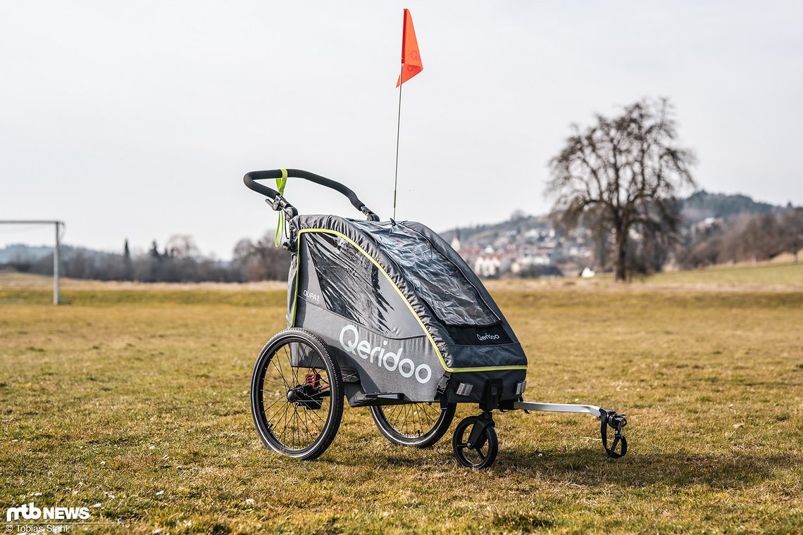

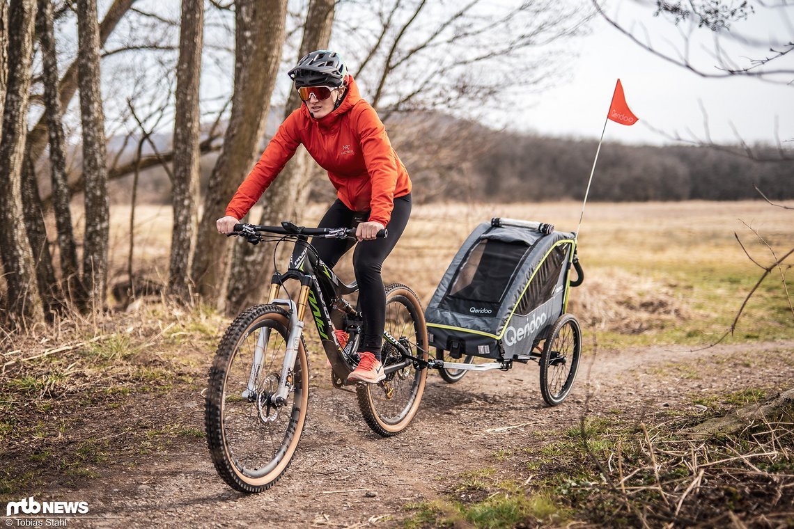

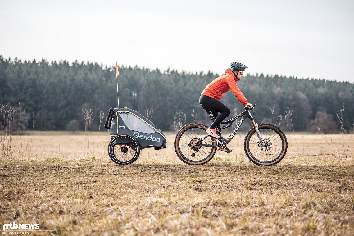

Der Qeridoo Qupa 1 ist preisbewusst positioniert und will dennoch ein rundes Gesamtpaket darstellen
#1 Der Qeridoo Qupa 1 ist preisbewusst positioniert und will dennoch ein rundes Gesamtpaket darstellen - genau das überprüfen wir im Test

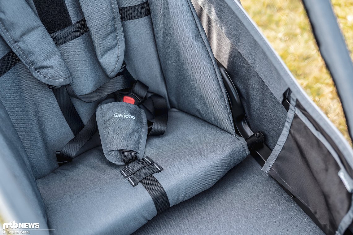

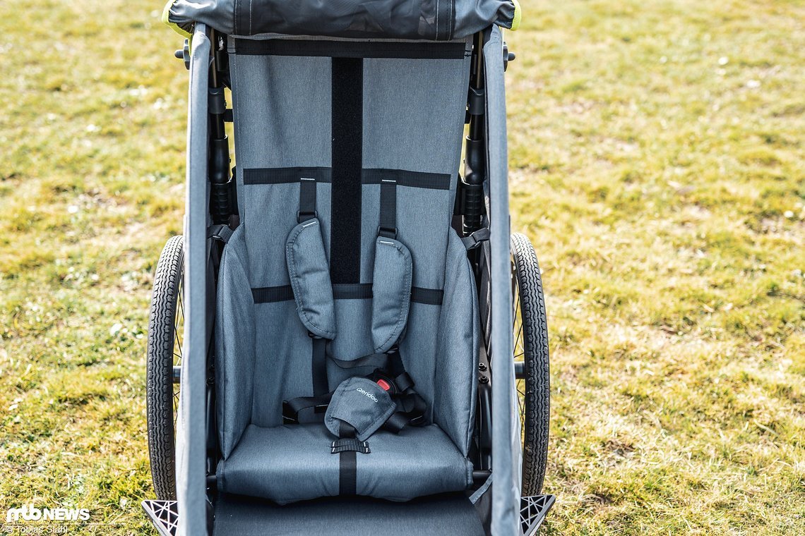

Der eine Sitz im Qeridoo Qupa 1 ist gut gepolstert und nimmt kleine Racker komfortabel auf. Mit leicht abfallender Sitzfläche und starrer Lehnenneigung kann er ergonomisch grundsätzlich überzeugen. Die Kopfstütze gehört nicht zum Lieferumfang und sollte insbesondere dann in Erwägung gezogen werden, wenn das Kind häufig im Anhänger einschläft.

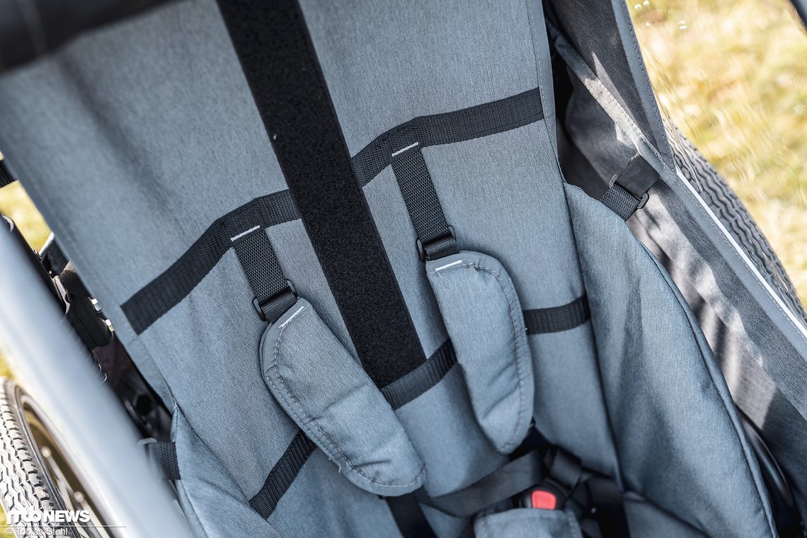

Der 5-Punkt-Gurt ist Standard und lässt sich leicht auf verschiedene Körpergrößen einstellen – hierzu muss nur an der Rückenlehne die Gurtaufnahme vertikal verschoben werden. Ein aufwendiges Ein- und Durchfädeln hinter der Rückenlehne entfällt. Zum Festziehen der Gurte müssen dann die üblichen Gurtspanner verwendet werden. Auf das aufwendige, aber sehr komfortable System des Topmodells Kidgoo (Test: Qeridoo Kidgoo Fahrradanhänger) muss man hier leider verzichten und sich mit der wettbewerbsüblichen Lösung begnügen.
Der Innenraum des Qeridoo Qupa ist gut geschnitten und groß genug auch für ältere Kinder
#3 Der Innenraum des Qeridoo Qupa ist gut geschnitten und groß genug auch für ältere Kinder - die Neigung der Rückenlehne ist nicht verstellbar
Reduzierte Polsterung und keine Kopfstütze in der Serienausstattung, dazu ein einfacheres Gurtsystem
#4 Reduzierte Polsterung und keine Kopfstütze in der Serienausstattung, dazu ein einfacheres Gurtsystem - nur wer die Topmodelle von Qeridoo kennt, wird das als negativ wahrnehmen
Die Sitzbank ist gut gepolstert und zusätzliche seitliche Polster sorgen für einen komfortablen Sitz
#5 Die Sitzbank ist gut gepolstert und zusätzliche seitliche Polster sorgen für einen komfortablen Sitz

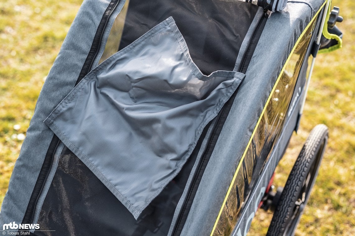

Das Fliegengitter ist erfreulich engmaschig und hält so auch feinere Dreckpartikel wirkungsvoll vom Kind fern. Nur ganz feiner Staub gelang weiterhin in den Anhänger. Leider fällt es von der Fläche her relativ klein aus, was die Sicht einschränkt. Das Grundverdeck wird vorne links und rechts über Steckverschlüsse verschlossen; zwei Klettverschlüsse auf halber Strecke sorgen für einen straffen Sitz.

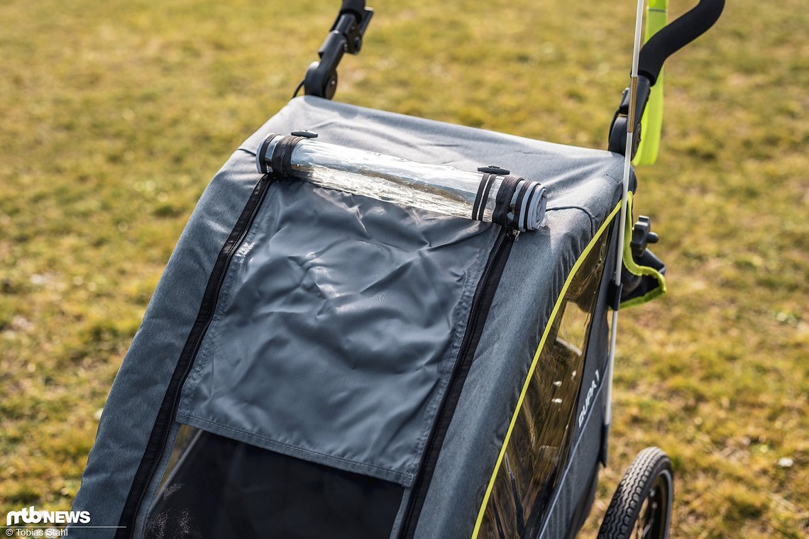

Oben auf dem Fliegengitter befindet sich das Regenverdeck, das seitlich über durchgängige Reißverschlüsse geschlossen werden kann. Ist das Wetter gut und die Luft warm, kann das Verdeck kompakt am oberen Ende zusammengerollt und mit zwei Gummis in Position gehalten werden. Da der gesamte Bezug des Anhängers wasserdicht ist, ist man jederzeit für den nächsten Schauer gerüstet.
Serie ist auch das Sonnenverdeck. Es wird über durchgängige Klettverschlüsse über dem Fliegengitter montiert und kann in frei wählbaren Positionen arretiert werden. Alternativ kann es ganz abgenommen werden und verhindert so nicht den Blick nach draußen. Wer den Anhänger viel schiebt, der wird sich daran stören, dass das Sonnenverdeck nur montiert werden kann, wenn auch das Fliegengitter geschlossen ist. Hier muss man sich mit der allgegenwärtigen Mullwindel behelfen. Im Fahrradeinsatz ist das hingegen kein Problem.
Bei all den Verschlüssen lohnt sich ein Blick auf die Belüftung. Hier hat Qeridoo etwas gespart: Wenn das Regenverdeck geschlossen ist, gibt es keine konstruktive Belüftung des Anhängers mehr. Wir empfehlen daher bei längeren Touren mit Regenverdeck, die Reißverschlüsse unten etwas offenzulassen und das Verdeck so einzustülpen, dass ein kleiner Schlitz offen bleibt. Alternativ helfen natürlich auch regelmäßige Pausen.

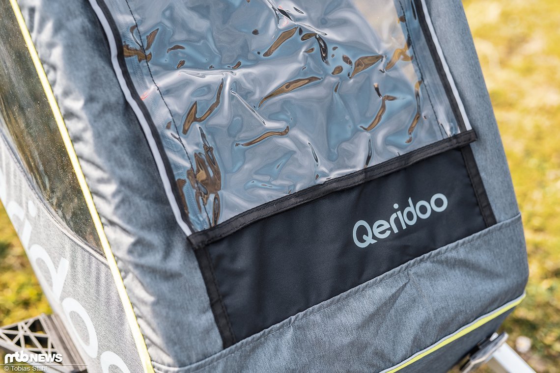

Sind das Insektennetz und das Regenverdeck teurer als der Grundstoff? Dir vordere Abdeckung gibt zumindest den Hinweis, dass es so sein könnte
#6 Sind das Insektennetz und das Regenverdeck teurer als der Grundstoff? Dir vordere Abdeckung gibt zumindest den Hinweis, dass es so sein könnte
Das Regenverdeck kann sauber auf dem Anhänger fixiert werden
#7 Das Regenverdeck kann sauber auf dem Anhänger fixiert werden - der gesamte Außenstoff des Anhänger ist wasserfest, so dass man keinen weiteren Regenüberzug benötigt

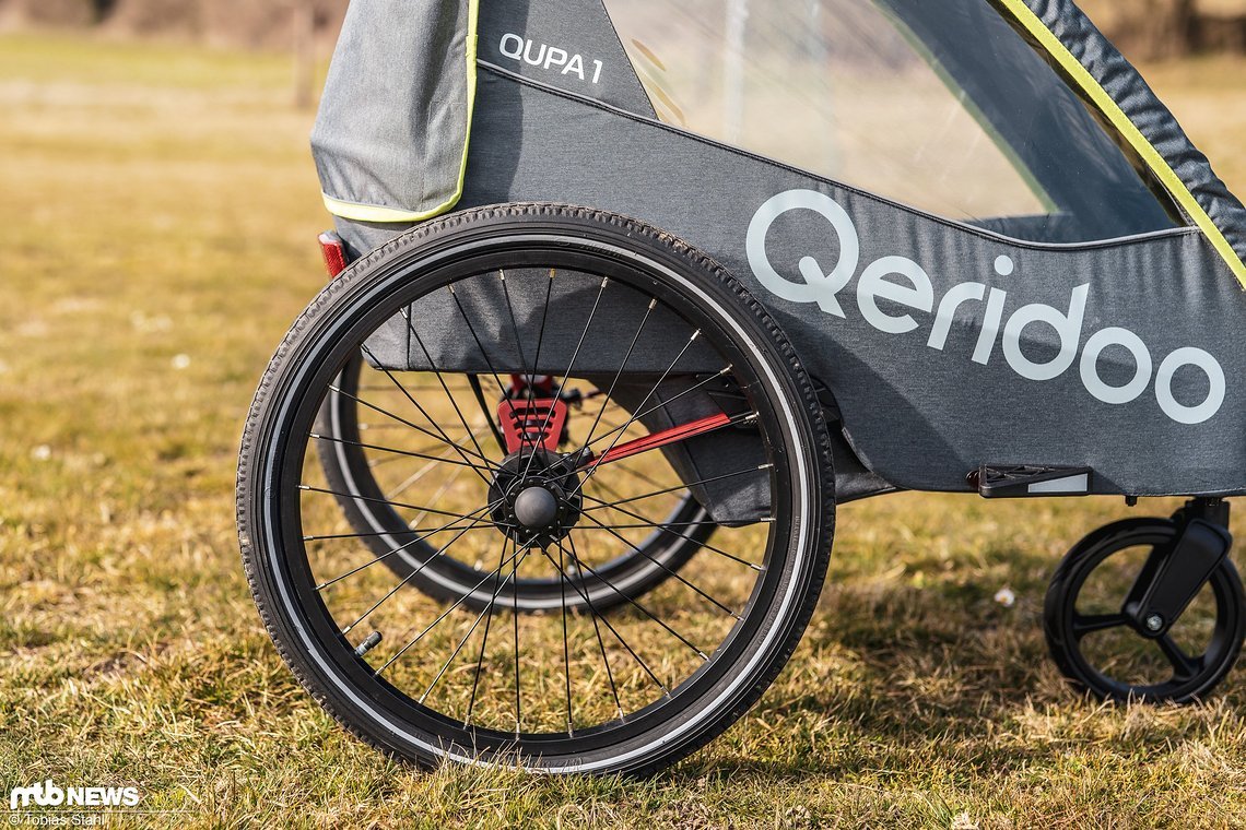

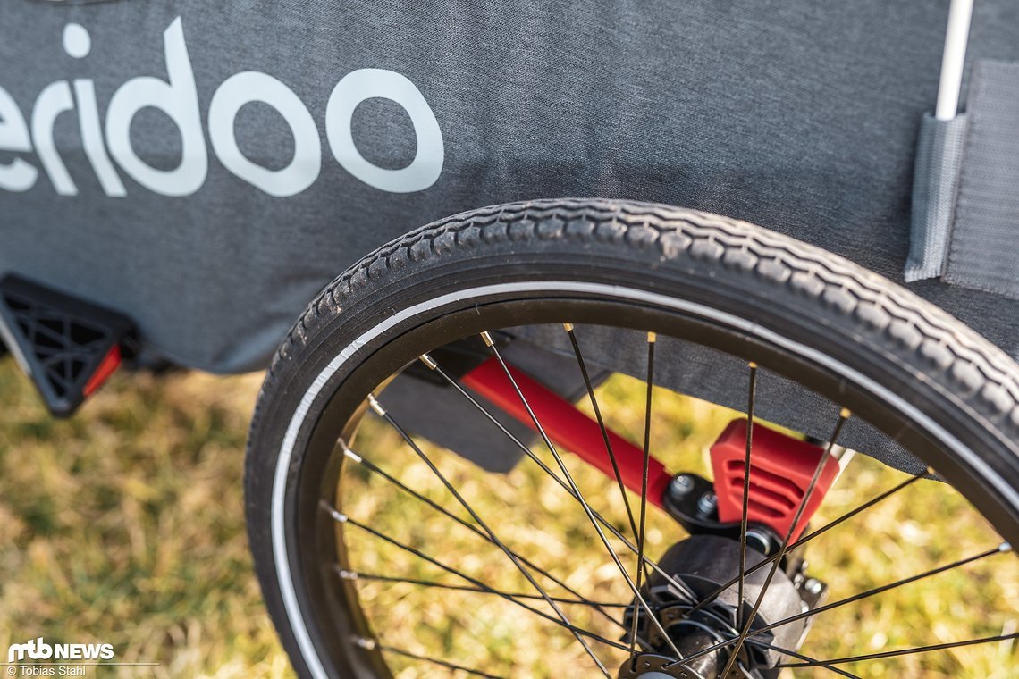

Der Qeridoo Qupa 1 rollt standesgemäß auf 20″ Luftreifen an der Hinterachse. Seitliche Reflektoren sorgen für gute Sichtbarkeit bei Nacht – abgesehen davon sind die Reifen jedoch ziemlich günstig ausgeführt und erfordern einen erhöhten Luftdruck, um sicher auf der Felge zu sitzen. Die Herstellerangabe sollte man jedoch wie auch am MTB üblich gezielt ignorieren: wir haben nicht 3,5 bis 4,5 Bar eingefüllt, sondern je nach Beladung zwischen 1,5 und 1,75 Bar variiert. Mehr Luftdruck verschlechtert unnötig die Dämpfung, ohne einen weiteren Vorteil beim Rollwiderstand zu bieten.

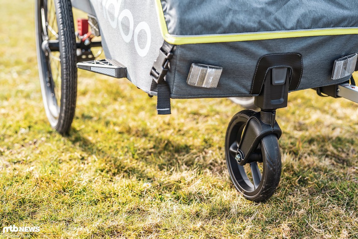

Noch einige Nummern härter fällt das vordere Buggy-Rad aus. Es wird beim Qupa aus marktüblichen Hartgummi hergestellt. Immerhin fällt es im Wettbewerbsvergleich erfreulich groß aus, doch das gute Überrollverhalten bringt nicht viel, wenn man über jeden Kieselstein holpert. Abseits befestigter Wege sollte man den Qupa daher wie alle anderen Anhänger mit derartigen Vorderrädern auch eher leicht im Manual schieben – oder gleich das Bike vorspannen. Wer jedoch etwas findig ist, wird im Baumarkt oder bei bekannten Online-Marktplätzen entsprechende Lufträder als Ersatz finden können. Der Unterschied ist groß – Tuning-Tipp!

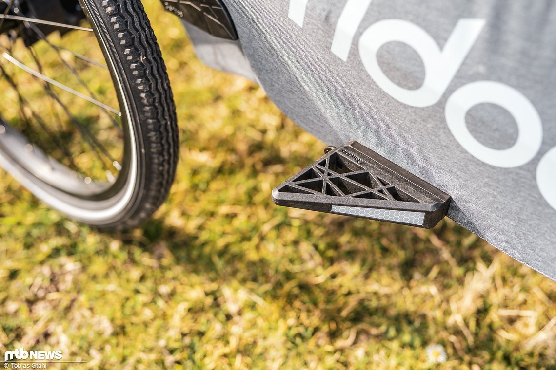

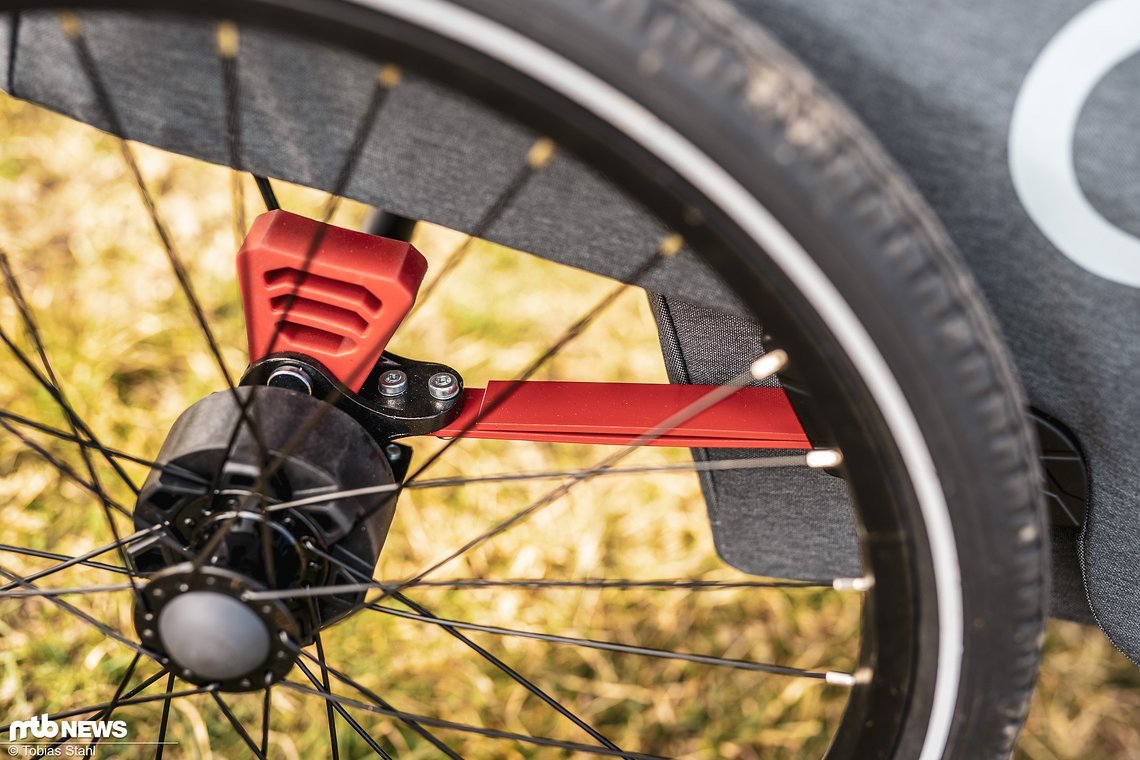

Die Radabweiser sind frisch gestaltet
#9 Die Radabweiser sind frisch gestaltet - für das minimale Packmaß sollte man sie demontieren

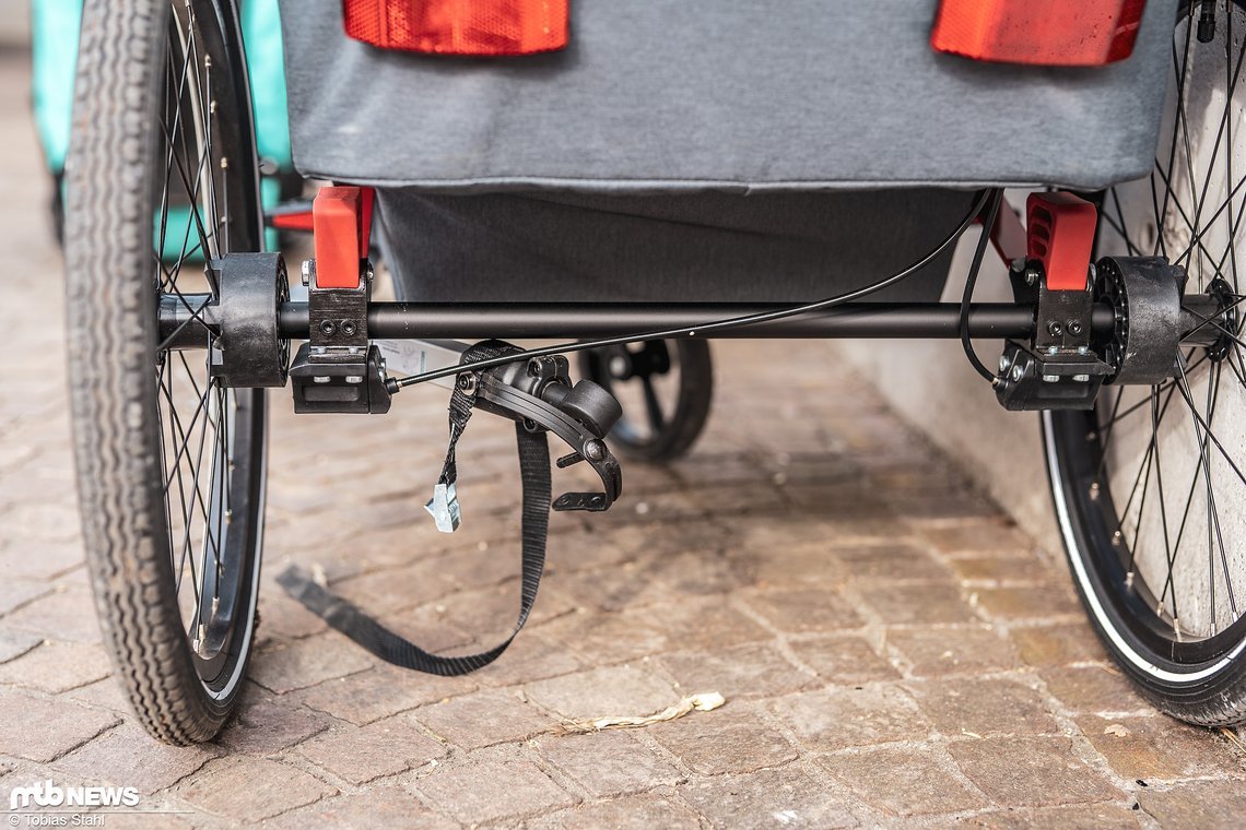

Bei den Reifen spart Qeridoo
#10 Bei den Reifen spart Qeridoo - so gibt es zwar Reflektoren für mehr Sicherheit, doch es fehlt an Volumen für gute Dämpfung

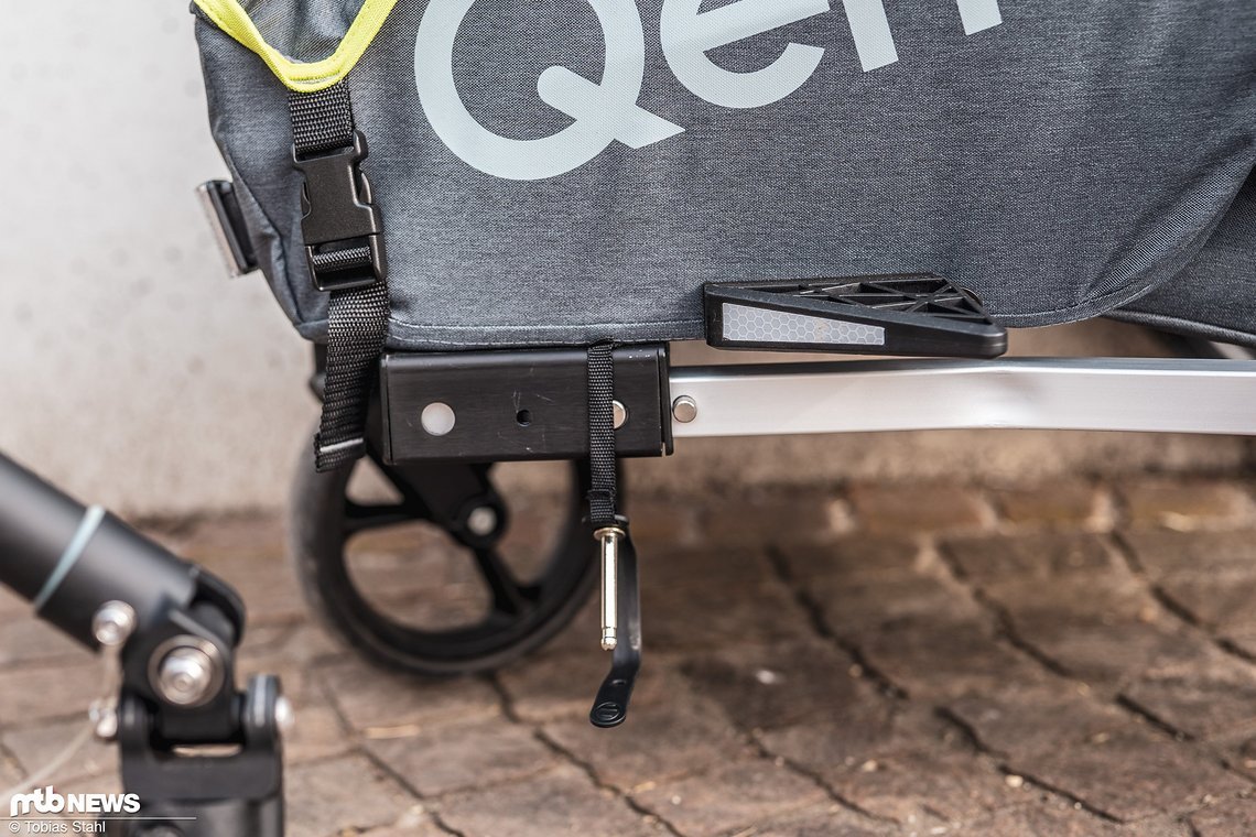

Das Buggy-Rad ist mit hartem Gummi günstig ausgeführt und lässt sich nicht in gerader Stellung arretieren
#11 Das Buggy-Rad ist mit hartem Gummi günstig ausgeführt und lässt sich nicht in gerader Stellung arretieren - ein großes Jogger-Rad gibt es auch nicht gegen Aufpreis

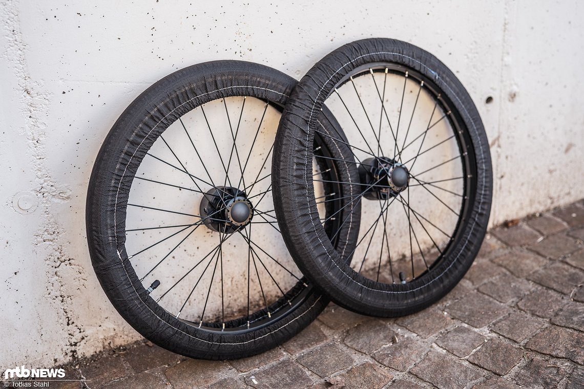

Saubere Sache: Qeridoo liefert Reifenüberzüge mit
#12 Saubere Sache: Qeridoo liefert Reifenüberzüge mit - denn beim Einfalten wandern die Reifen in den Innenraum und sollten ihren Dreck für sich behalten

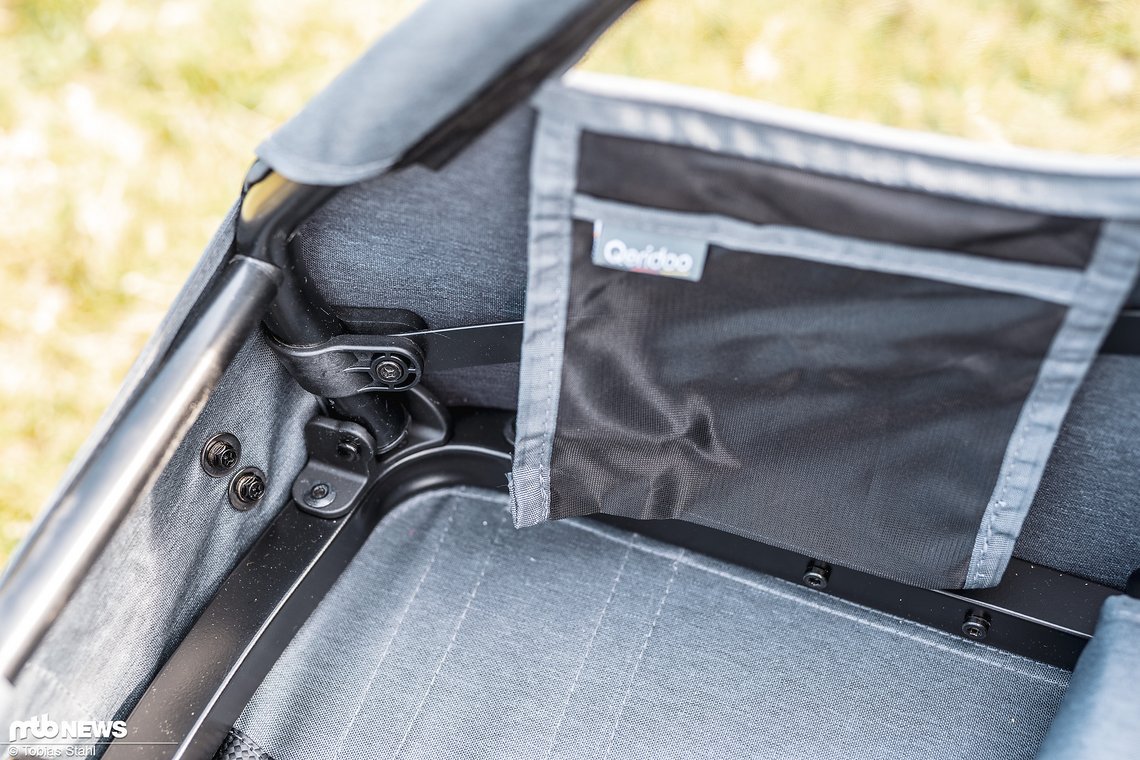

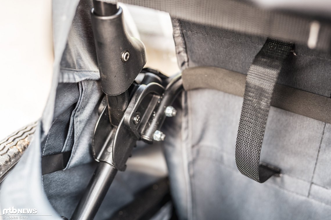

Im Innenraum finden sich einige offene Verbindungselemente
#13 Im Innenraum finden sich einige offene Verbindungselemente - die Verarbeitungsqualität ist jedoch überzeugend und alle kritischen Punkte sind gut entgratet, so dass sich hier niemand wehtun wird

Im Innenraum finden sich links und rechts zwei Netztaschen, in denen Trinkfläschen oder der ein oder andere Snack für zwischendurch Platz finden. Oben auf der Kofferraumabdeckung gibt es eine Netztasche, die wir jedoch aus Sicherheitsgründen nur beim Schieben verwenden würden. Wenn man auf dem Bike sitzt, hat man sie nicht im Blick und der Zugriff ist denkbar einfach.

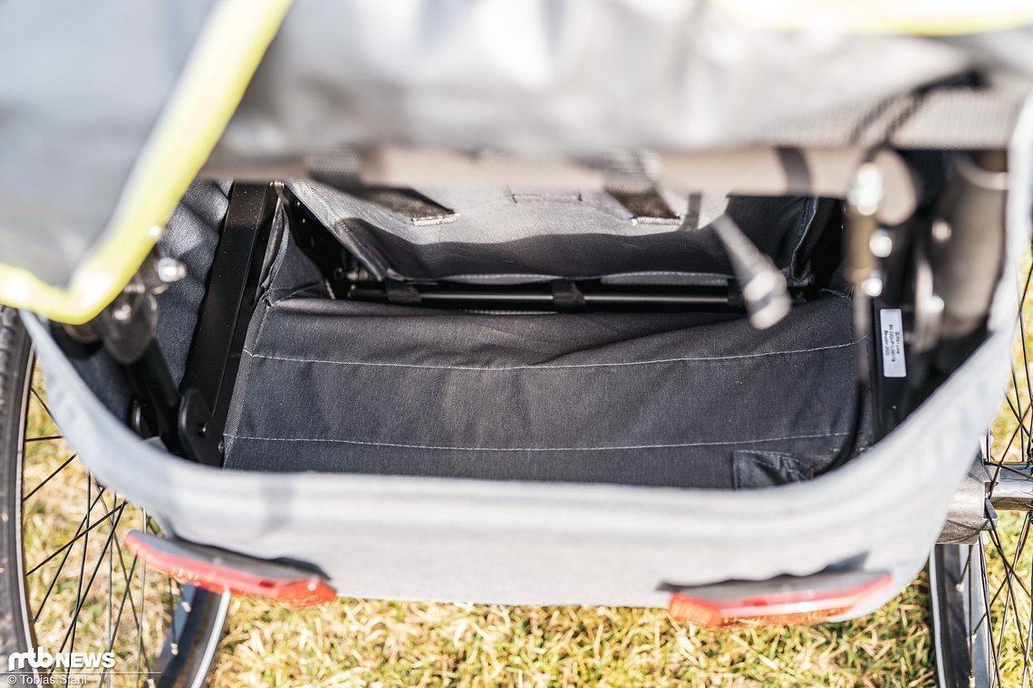

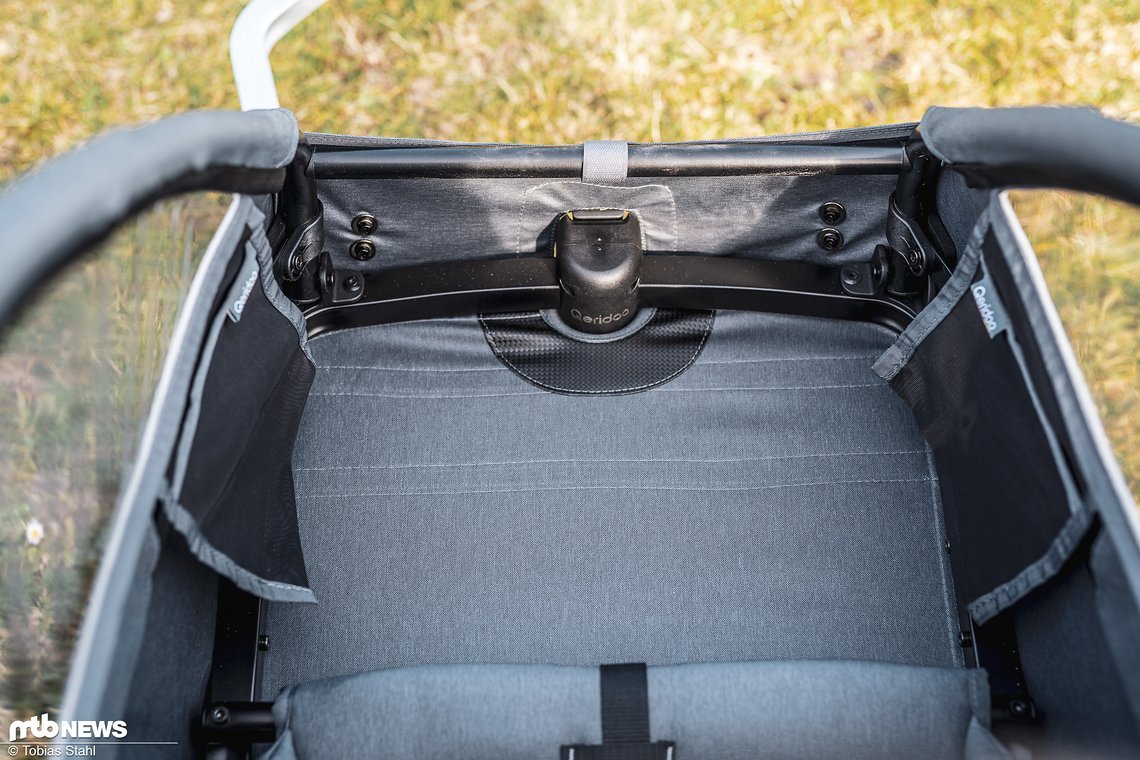

Darunter befindet sich der gut 30 l große Kofferraum. Die Abdeckung wird seitlich über Klettverschlüsse fixiert und kann leider nur sehr eingeschränkt nach oben geklappt werden. Das macht die Zugänglichkeit schwerer als nötig und blockiert in der Regel eine Hand. Das stört beim Einkaufen. Darunter ist der Kofferraum durch das relativ kurze Heck eher schwer zu beladen. Außerdem ist er nach vorne unter den Sitz offen, sodass hier kleine Gegenstände durchaus „verloren“ gehen können.
Der Kofferraum ist durch das kurze Heck und die Querstrebe begrenzt
#16 Der Kofferraum ist durch das kurze Heck und die Querstrebe begrenzt - die Abdeckung tut ihr übriges, um den Nutzwert doch ein wenig einzuschränken

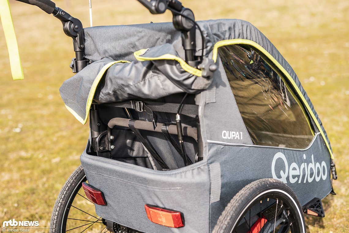

Ist die Ladeluke erstmal überwunden, bekommt man jedoch dennoch einiges in den Anhänger rein
#17 Ist die Ladeluke erstmal überwunden, bekommt man jedoch dennoch einiges in den Anhänger rein

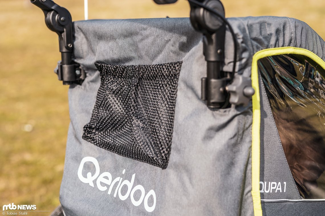

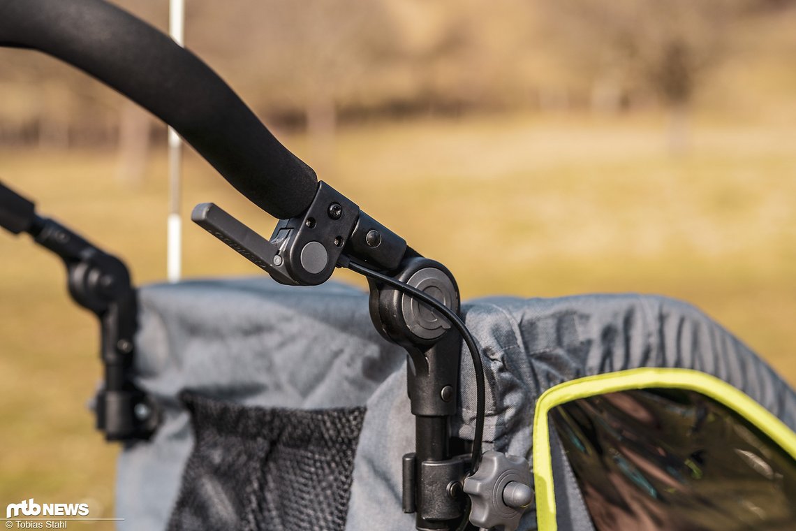

Kostendruck bringt Kompromisse: Der Schiebebügel ist mit von außen bedienbaren Klemmen am Rahmen fixiert
#18 Kostendruck bringt Kompromisse: Der Schiebebügel ist mit von außen bedienbaren Klemmen am Rahmen fixiert - das wirkt sich negativ auf die Zugänglichkeit des Gepäckraumes am Heck aus
Die Netztasche am Heck ist beim Schieben praktisch
#19 Die Netztasche am Heck ist beim Schieben praktisch - wenn man den Anhänger am Fahrrad nutzt wären etwas weniger Sichtbarkeit und freier Zugriff wünschenswert

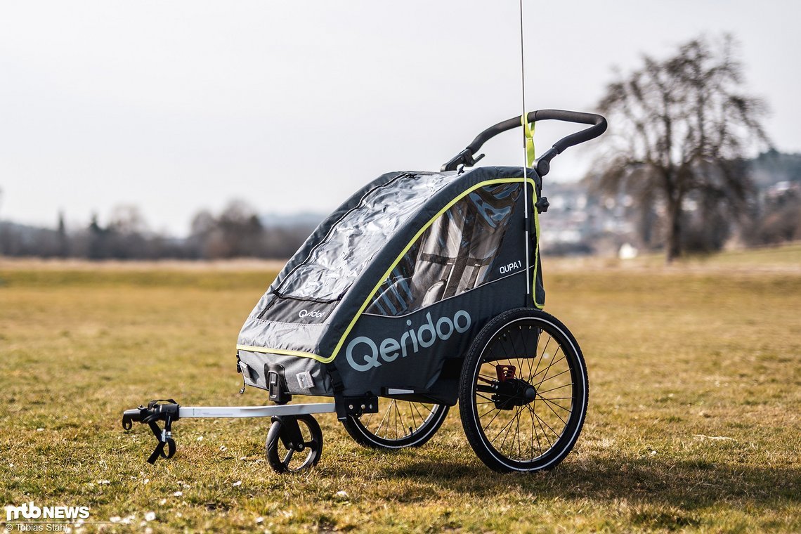

Die Deichsel kann vorwärts und rückwärts in die Aufnahme geschoben werden
#20 Die Deichsel kann vorwärts und rückwärts in die Aufnahme geschoben werden - so kann sie entweder am Fahrrad angekuppelt werden, oder versteckt sich elegant unter dem Anhänger

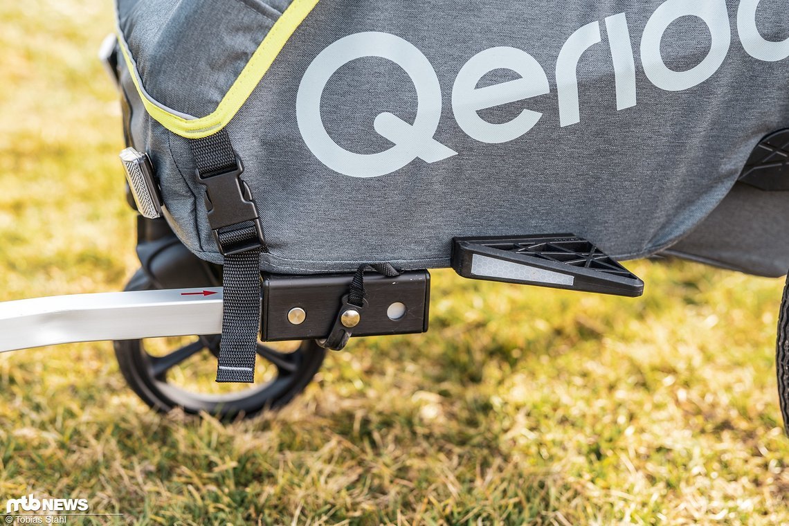

Die Deichsel findet unter dem Anhänger ihren Platz, wenn sie nicht gebraucht wird
#22 Die Deichsel findet unter dem Anhänger ihren Platz, wenn sie nicht gebraucht wird - gut: die Parkbremse wirkt auf beide Räder

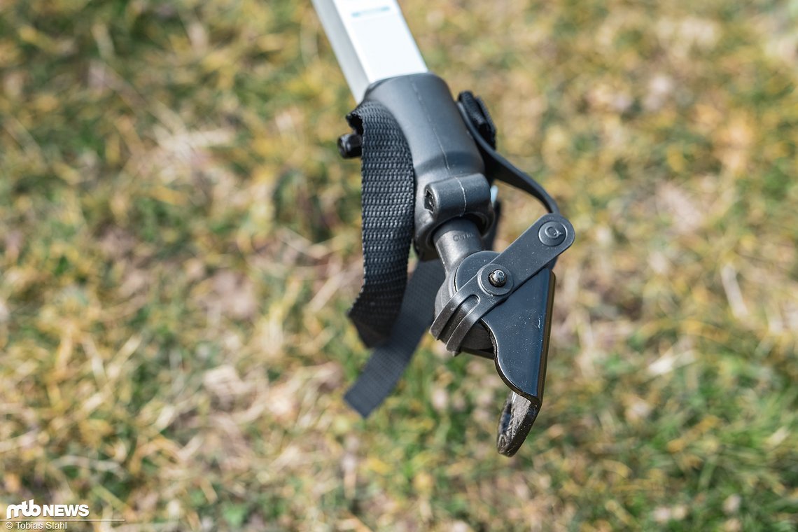

Die Deichselsicherung erfolgt mit einem Sicherungsstift
#23 Die Deichselsicherung erfolgt mit einem Sicherungsstift - das ist technisch einwandfrei, von der Handhabung her ist es etwas fummelig, den Gummi auf der Rückseite zur Sicherung einzuhängen

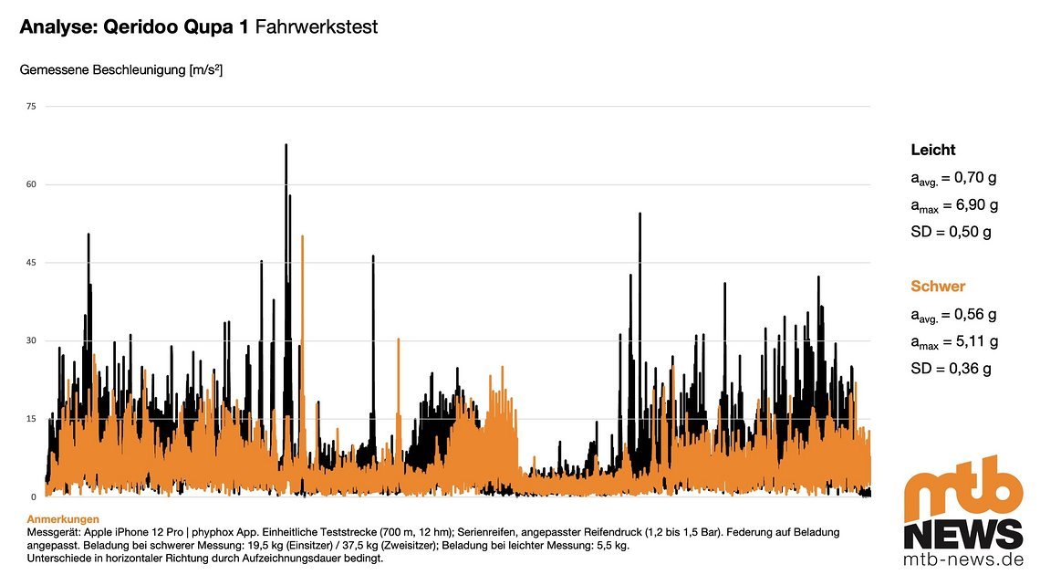

Fahrwerk: Federung und Dämpfung

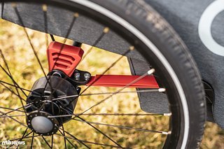

Der Qeridoo Qupa 1 verwendet eine Starrachse, die über eine zweiblättrige Blattfeder an den Rahmen angebunden ist. Über der Blattfeder sitzen zwei Gummipuffer. Faktisch sind sie ein weiteres Federelement, die für eine progressive Kennlinie und einen weichen Anschlag sorgen. Eine dedizierte Dämpfung ist nicht vorhanden. Ebenso lässt sich die Blattfeder nicht auf verschiedene Kindergewichte einstellen.
Das Fahrwerk des Qeridoo Qupa 1 ist gefedert, was in seiner Preisklasse ein Vorteil gegenüber vielen Wettbewerbsprodukten ist
#25 Das Fahrwerk des Qeridoo Qupa 1 ist gefedert, was in seiner Preisklasse ein Vorteil gegenüber vielen Wettbewerbsprodukten ist - dennoch fehlt ihm eine wirkungsvolle Dämpfung und die dünnen Reifen tragen ebenfalls dazu bei, dass er auf der Forstpiste hohe Beschleunigungen an den Aufbau weitergibt. Die Kupplung ist insgesamt noch gut, könnte störende Resonanzschwingungen im Wiegetritt jedoch noch stärker herausfiltern
Auf der Testrunde tut sich der Qupa so relativ schwer. Die maximale Beschleunigung liegt mit 6,9 und 5,1 g hoch und vor allem in den Geländeabschnitten kann der Qupa keine Ruhe ins Fahrwerk bringen. Hier fehlt die Dämpfung. Dennoch werden gefährliche Lastspitzen wirkungsvoll eliminiert.
Und der Qupa profitiert von einer insgesamt befriedigend steifen Kupplung. Sie reduziert störende Schwingungen zwischen Bike und Anhänger relativ gut. So treten im Wiegetritt keine gefährlichen Resonanzen auf und der Anhänger bleibt bei Druck auf den Pedalen relativ ruhig.
Die Blattfederung ist nicht auf die Beladung einstellbar
#26 Die Blattfederung ist nicht auf die Beladung einstellbar - positiv an sich ist, dass der Anhänger in dieser Preisklasse mit einer Federung ausgestattet ist

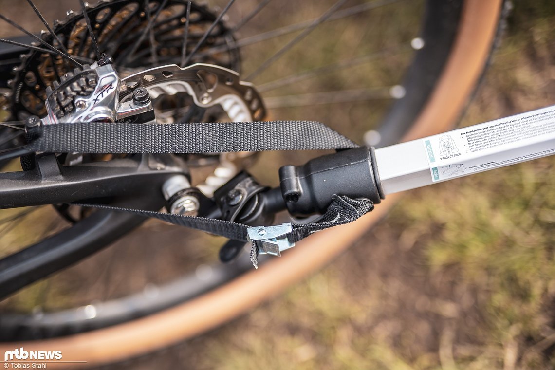

Die Qeridoo Kupplung macht insgesamt einen zufriedenstellenden Job
#27 Die Qeridoo Kupplung macht insgesamt einen zufriedenstellenden Job - sie könnte jedoch noch etwas steifer sein
Die Qeridoo Kupplung ist einfach zu bedienen und passt an fast alle Fahrräder
#28 Die Qeridoo Kupplung ist einfach zu bedienen und passt an fast alle Fahrräder - für Mountainbikes ist jedoch noch eine aufpreispflichtige Steckachse erforderlich

  • Günstige Reifen und Hartgummi Buggy-Rad
  • Federung mit hoher maximaler Beschleunigung

Der Qeridoo Qupa 1 ist der Preis-Leistungs-Sieger im Vergleichstest
#33 Der Qeridoo Qupa 1 ist der Preis-Leistungs-Sieger im Vergleichstest - wer mit seinen Kompromissen leben kann, der sollte sich nicht lang Gedanken machen
