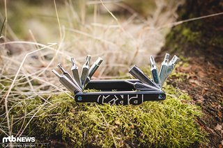

In der Hand

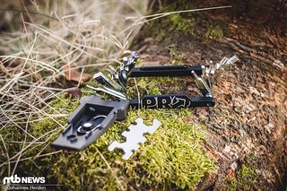

Wie auch das Sigma ist das PRO Minitool ein zweiteiliges Tool, das verschiedene Funktionen mitbringt. Der Hauptteil besteht aus insgesamt zehn ausklappbaren Werkzeugen: Innensechskant-Set von 2-8 mm, Kreuzschlitzschraubendreher und Torx 10/25. Im zweiten Teil, das mehrheitlich aus Kunststoff besteht, sind der Kettennietdrücker auf der einen Seite und ein Reifenheber auf der anderen Seite untergebracht. Außerdem finden sich ein gebogener Kettenhalter sowie ein kleines, magnetisch befestigtes Extra-Tool mit diversen Maulschlüsseln und einen Bremsbelagöffner am Werkzeug – eigentlich ist das Tool also vierteilig.

Die einzelnen Werkzeuge lassen sich butterweich aufklappen, Schrauben funktioniert absolut problemlos und das vom Kunststoffpart heruntergeschobene Hauptwerkzeug ist ohne den zweiten Teil schön leicht. Aufpassen muss man lediglich beim 8er Innensechskant: Dieser besteht aus Platzgründen nur aus zwei flachen Kanten und ist kein wirklich vollwertiger Schlüssel – es ist also bei festsitzenden Pedalen Vorsicht geboten, denn die Konstruktion wirkt bei viel Druck etwas wackelig.
![Vom zweiteiligen Tool kann man auch nur die Notvariante mit auf Tour nehmen - dann wird die Geschichte ganz schön flach und leicht Vom zweiteiligen Tool kann man auch nur die Notvariante mit auf Tour nehmen - dann wird die Geschichte ganz schön flach und leicht](https://foto-thumbnails.mtb-news.de/cache/1180_auto_1_1_0/a3/aHR0cHM6Ly9mc3RhdGljMS5tdGItbmV3cy5kZS92My8yMS8yMTMyLzIxMzI4MzIteWE3bjllazIwb2VnLXByb3Rvb2xfNi1vcmlnaW5hbC5qcGc.jpg 1180w, https://foto-thumbnails.mtb-news.de/cache/590_auto_1_1_0/a3/aHR0cHM6Ly9mc3RhdGljMS5tdGItbmV3cy5kZS92My8yMS8yMTMyLzIxMzI4MzIteWE3bjllazIwb2VnLXByb3Rvb2xfNi1vcmlnaW5hbC5qcGc.jpg 590w, https://foto-thumbnails.mtb-news.de/cache/980_auto_1_1_0/a3/aHR0cHM6Ly9mc3RhdGljMS5tdGItbmV3cy5kZS92My8yMS8yMTMyLzIxMzI4MzIteWE3bjllazIwb2VnLXByb3Rvb2xfNi1vcmlnaW5hbC5qcGc.jpg 980w, https://foto-thumbnails.mtb-news.de/cache/490_auto_1_1_0/a3/aHR0cHM6Ly9mc3RhdGljMS5tdGItbmV3cy5kZS92My8yMS8yMTMyLzIxMzI4MzIteWE3bjllazIwb2VnLXByb3Rvb2xfNi1vcmlnaW5hbC5qcGc.jpg 490w, https://foto-thumbnails.mtb-news.de/cache/740_auto_1_1_0/a3/aHR0cHM6Ly9mc3RhdGljMS5tdGItbmV3cy5kZS92My8yMS8yMTMyLzIxMzI4MzIteWE3bjllazIwb2VnLXByb3Rvb2xfNi1vcmlnaW5hbC5qcGc.jpg 740w, https://foto-thumbnails.mtb-news.de/cache/370_auto_1_1_0/a3/aHR0cHM6Ly9mc3RhdGljMS5tdGItbmV3cy5kZS92My8yMS8yMTMyLzIxMzI4MzIteWE3bjllazIwb2VnLXByb3Rvb2xfNi1vcmlnaW5hbC5qcGc.jpg 370w, https://foto-thumbnails.mtb-news.de/cache/480_auto_1_1_0/a3/aHR0cHM6Ly9mc3RhdGljMS5tdGItbmV3cy5kZS92My8yMS8yMTMyLzIxMzI4MzIteWE3bjllazIwb2VnLXByb3Rvb2xfNi1vcmlnaW5hbC5qcGc.jpg 480w, https://foto-thumbnails.mtb-news.de/cache/160_auto_1_1_0/a3/aHR0cHM6Ly9mc3RhdGljMS5tdGItbmV3cy5kZS92My8yMS8yMTMyLzIxMzI4MzIteWE3bjllazIwb2VnLXByb3Rvb2xfNi1vcmlnaW5hbC5qcGc.jpg 160w)
![Praktisch: Per Magnet ist dieses Werkzeug im größeren Part des Tools arretiert. Dahinter befindet sich außerdem ein Kettenhalter Praktisch: Per Magnet ist dieses Werkzeug im größeren Part des Tools arretiert. Dahinter befindet sich außerdem ein Kettenhalter](https://foto-thumbnails.mtb-news.de/cache/1180_auto_1_1_0/2a/aHR0cHM6Ly9mc3RhdGljMS5tdGItbmV3cy5kZS92My8yMS8yMTMyLzIxMzI4MzAtdHR3Y3Q3Y3Q2ZWRpLXByb3Rvb2xfOC1vcmlnaW5hbC5qcGc.jpg 1180w, https://foto-thumbnails.mtb-news.de/cache/590_auto_1_1_0/2a/aHR0cHM6Ly9mc3RhdGljMS5tdGItbmV3cy5kZS92My8yMS8yMTMyLzIxMzI4MzAtdHR3Y3Q3Y3Q2ZWRpLXByb3Rvb2xfOC1vcmlnaW5hbC5qcGc.jpg 590w, https://foto-thumbnails.mtb-news.de/cache/980_auto_1_1_0/2a/aHR0cHM6Ly9mc3RhdGljMS5tdGItbmV3cy5kZS92My8yMS8yMTMyLzIxMzI4MzAtdHR3Y3Q3Y3Q2ZWRpLXByb3Rvb2xfOC1vcmlnaW5hbC5qcGc.jpg 980w, https://foto-thumbnails.mtb-news.de/cache/490_auto_1_1_0/2a/aHR0cHM6Ly9mc3RhdGljMS5tdGItbmV3cy5kZS92My8yMS8yMTMyLzIxMzI4MzAtdHR3Y3Q3Y3Q2ZWRpLXByb3Rvb2xfOC1vcmlnaW5hbC5qcGc.jpg 490w, https://foto-thumbnails.mtb-news.de/cache/740_auto_1_1_0/2a/aHR0cHM6Ly9mc3RhdGljMS5tdGItbmV3cy5kZS92My8yMS8yMTMyLzIxMzI4MzAtdHR3Y3Q3Y3Q2ZWRpLXByb3Rvb2xfOC1vcmlnaW5hbC5qcGc.jpg 740w, https://foto-thumbnails.mtb-news.de/cache/370_auto_1_1_0/2a/aHR0cHM6Ly9mc3RhdGljMS5tdGItbmV3cy5kZS92My8yMS8yMTMyLzIxMzI4MzAtdHR3Y3Q3Y3Q2ZWRpLXByb3Rvb2xfOC1vcmlnaW5hbC5qcGc.jpg 370w, https://foto-thumbnails.mtb-news.de/cache/480_auto_1_1_0/2a/aHR0cHM6Ly9mc3RhdGljMS5tdGItbmV3cy5kZS92My8yMS8yMTMyLzIxMzI4MzAtdHR3Y3Q3Y3Q2ZWRpLXByb3Rvb2xfOC1vcmlnaW5hbC5qcGc.jpg 480w, https://foto-thumbnails.mtb-news.de/cache/160_auto_1_1_0/2a/aHR0cHM6Ly9mc3RhdGljMS5tdGItbmV3cy5kZS92My8yMS8yMTMyLzIxMzI4MzAtdHR3Y3Q3Y3Q2ZWRpLXByb3Rvb2xfOC1vcmlnaW5hbC5qcGc.jpg 160w)
Neben dem IB-3 von Park Tool, dicht gefolgt von Topeak, hat PRO zusammen mit Park Tool das beste Kettenniet-Werkzeug: Durch den zweiteiligen Aufbau (mit dem 4er Innensechskant vom Haupttool bedient man den Kettennietdrücker des Kunststoffteils) hat man einen sehr entspannten Hebel und profitiert zudem von den angenehmen Kunststoffkanten beim Drehen.
