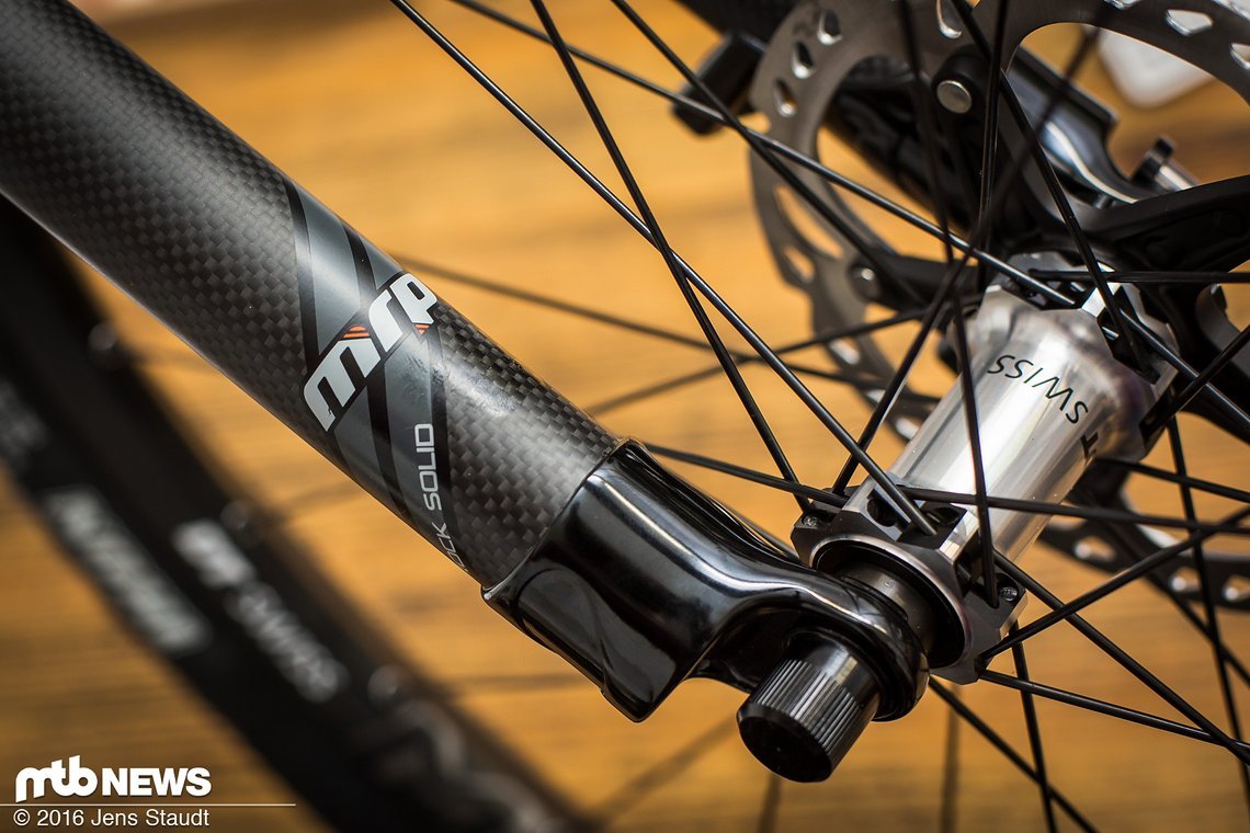

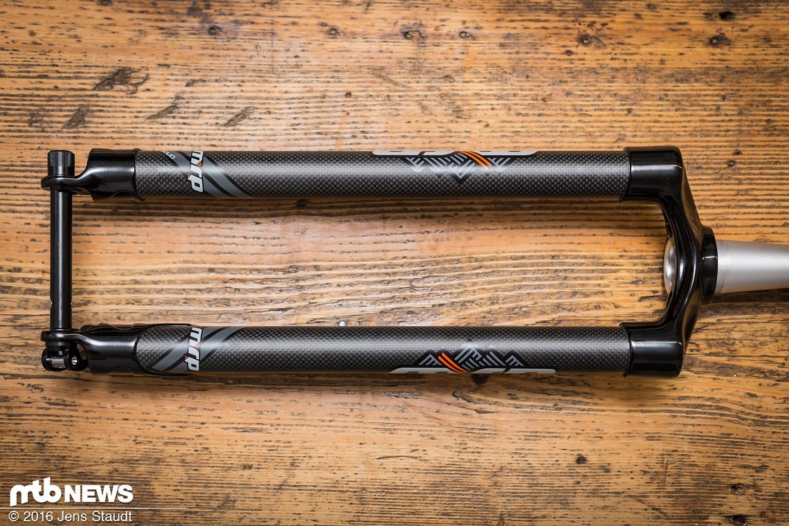

Die Ausfallenden sind auf Carbonrohre geklebt
#1 Die Ausfallenden sind auf Carbonrohre geklebt

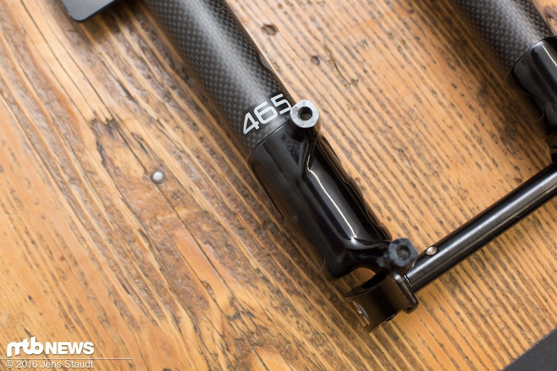

Je nach Geschmack und Einsatzzweck kann man zwischen zwei Einbauhöhen wählen
#2 Je nach Geschmack und Einsatzzweck kann man zwischen zwei Einbauhöhen wählen - 465 mm betrug die Einbauhöhe unserer Testgabel.

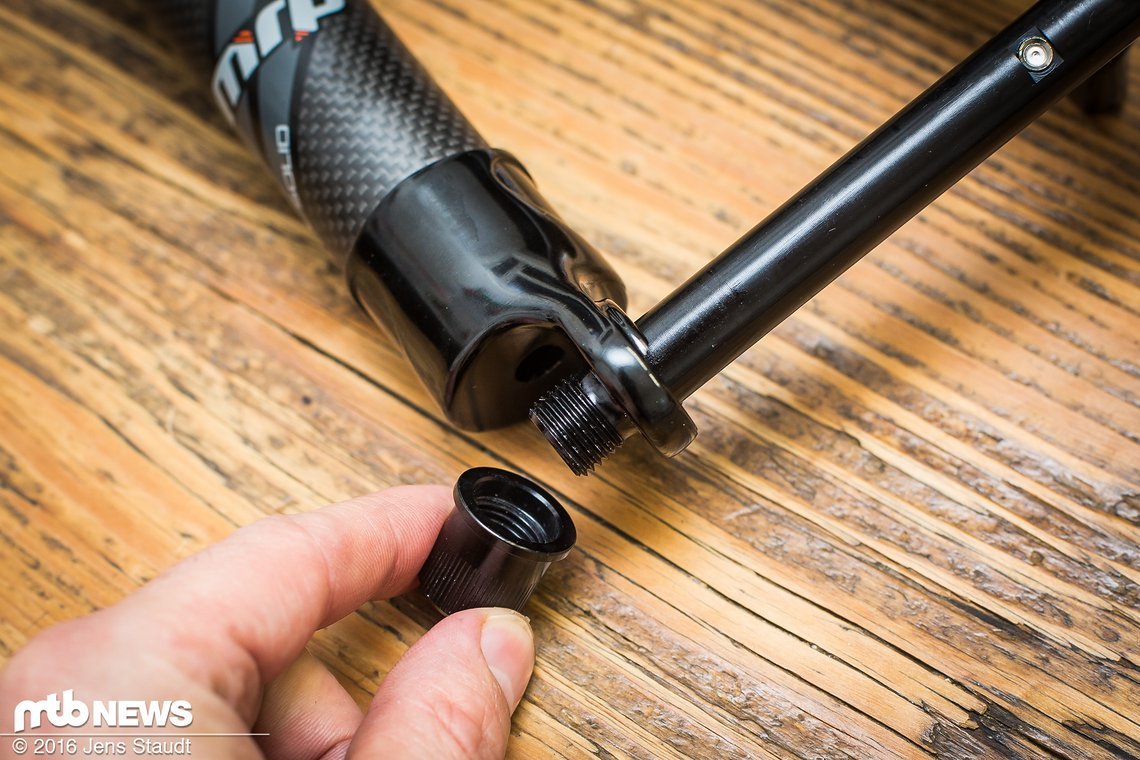

Simples Steckachs-System
#3 Simples Steckachs-System - Das Gewinde für die Achse befindet sich in einer abnehmbaren Kappe.
MRP Rocksolid – In der Hand

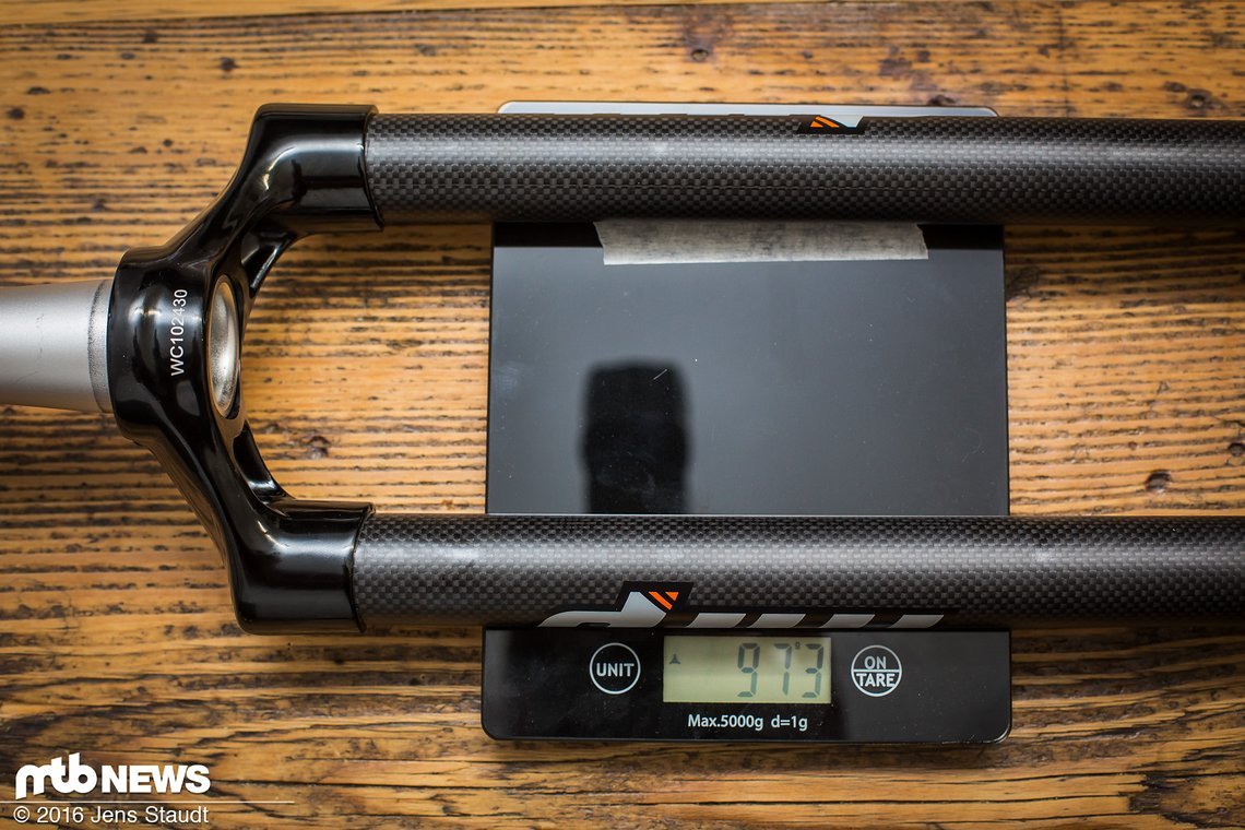

Die Gabel selbst ist sehr sauber verarbeitet. Gabelkrone und Achsaufnahme sind geschmiedet, dazwischen befinden sich Carbonrohre. In der Hand ist das Gewicht von nur 973 g schlicht unschlagbar gegenüber ihrer gefederten und gedämpften Pendants.

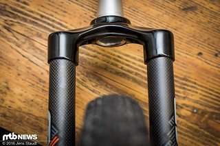

Matschansammlung an Gabelbrücke?
#4 Matschansammlung an Gabelbrücke? - Das wird mit der MRP RockSolid sicher nicht passieren.

Ein knappes halbes Kilo spart man gegenüber eine SiD Worldcup
#5 Ein knappes halbes Kilo spart man gegenüber eine SiD Worldcup - Diese Einsparung wird aber für einen Starrgabelfahrer vermutlich weniger ein Argument sein.

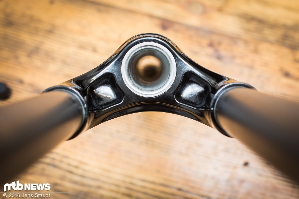

Geschmiedete Krone
#6 Geschmiedete Krone - Die Krone geht in die Carbonstandrohre über.
