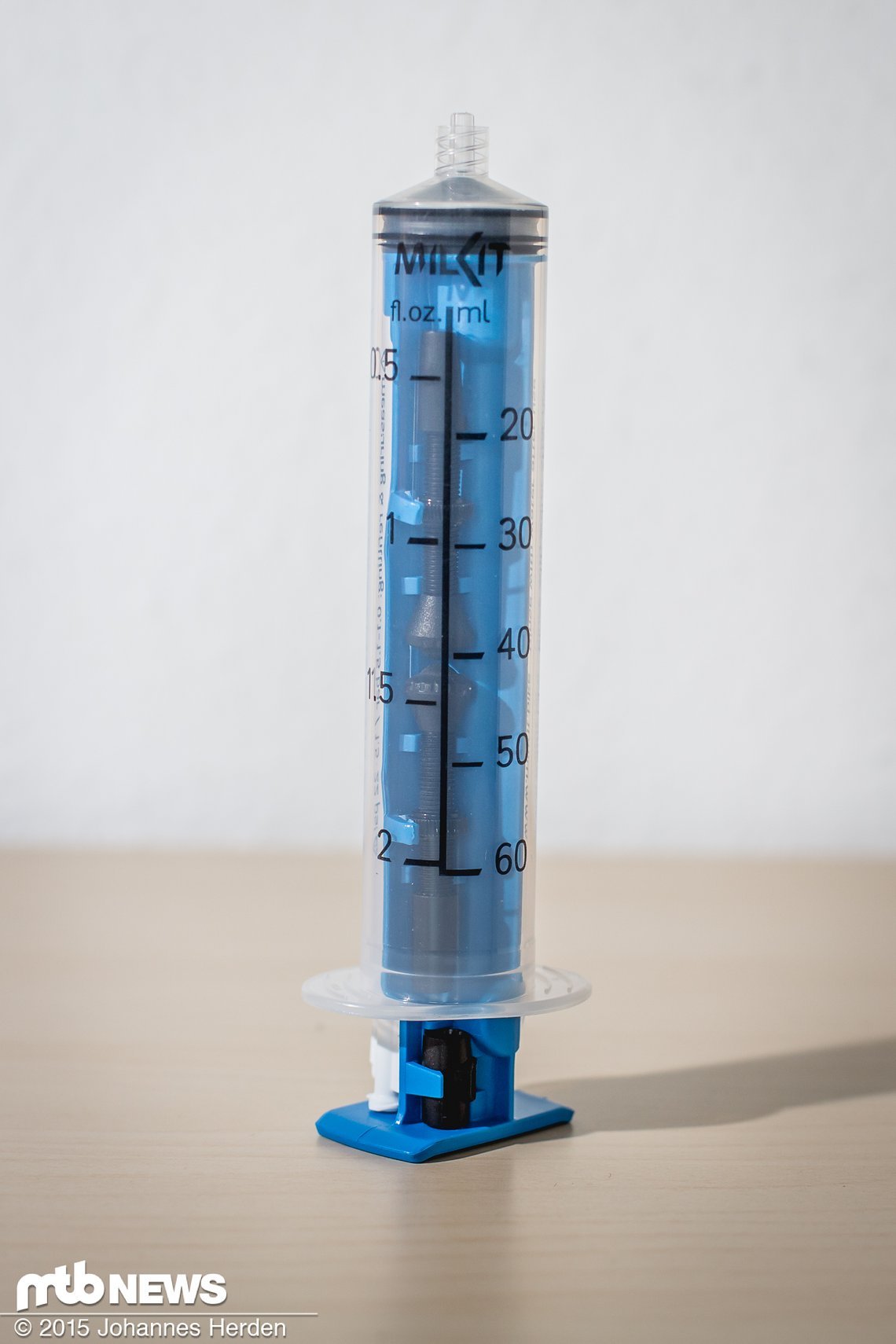

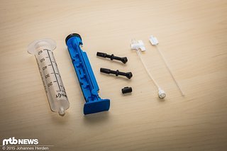

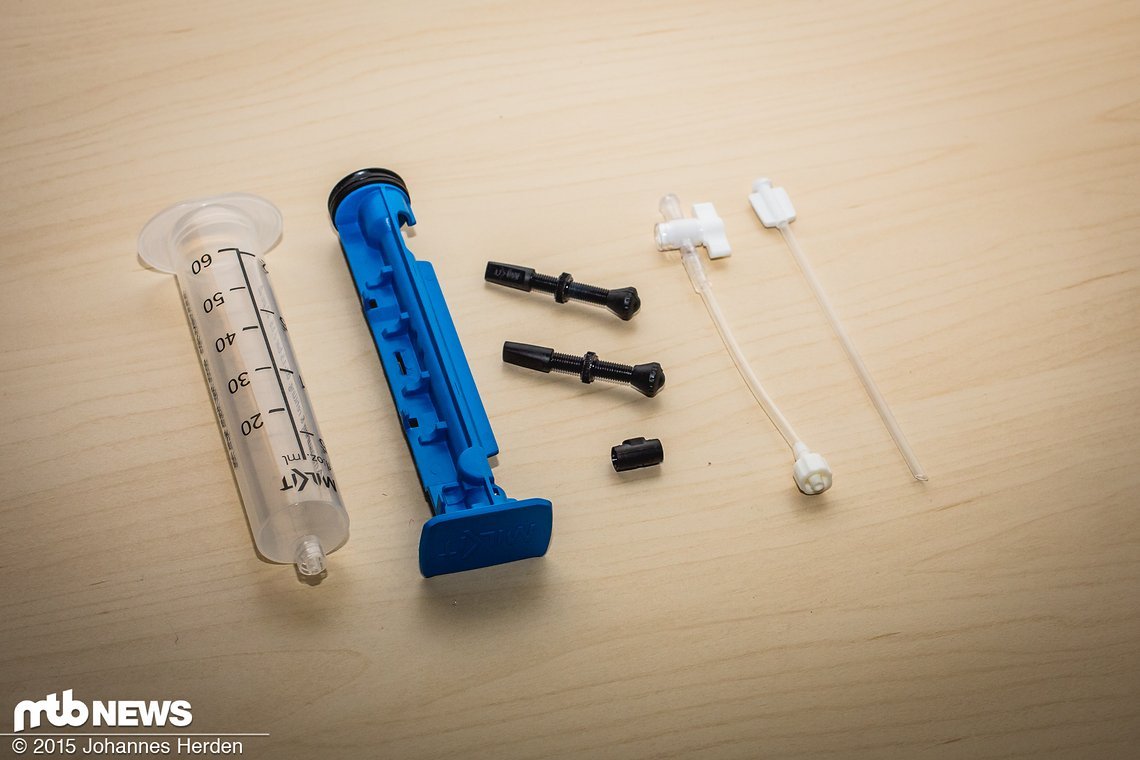

Der Zusatz „compact“ passt für das milKit System: Sämtliches Zubehör passt in die Spritze hinein, die Anordnung der Einzelteile im Spritzenkolben ist pfiffig. Das in der Schweiz entwickelte System kostet 47,95 € und und enthält folgende Einzelteile:
  • 1 x Mess- und Nachfüllspritze milKit
  • 2 x Tubelessventil milKit (35 mm)
  • 1 x Verbindungsschlauch milKit
  • 1 x Ventilausdreher milKit
  • 1 x Werkzeug milKit für Ventilherz
Kompaktes System...
#1 Kompaktes System...
...das Komplettset findet sich in dieser Spritze.
#2 ...das Komplettset findet sich in dieser Spritze.
Lieferumfang des MilkIt
#3 Lieferumfang des MilkIt

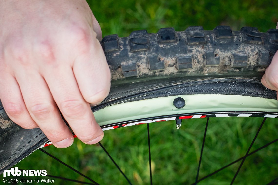

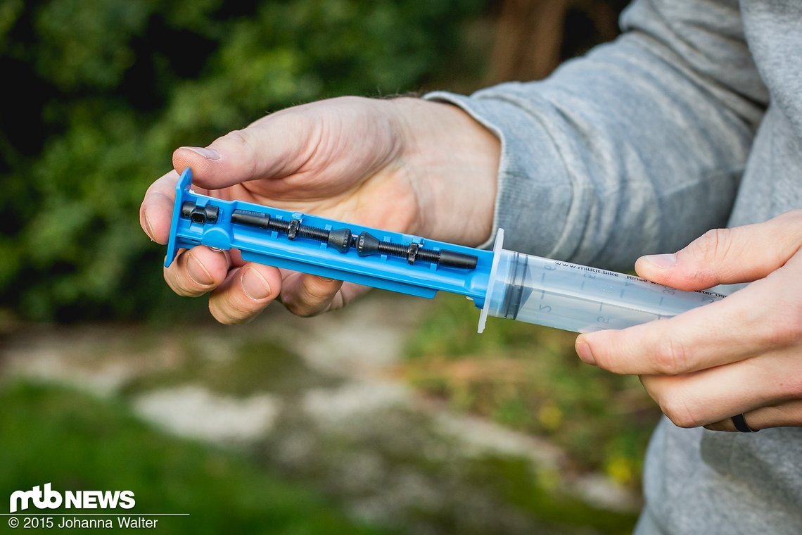

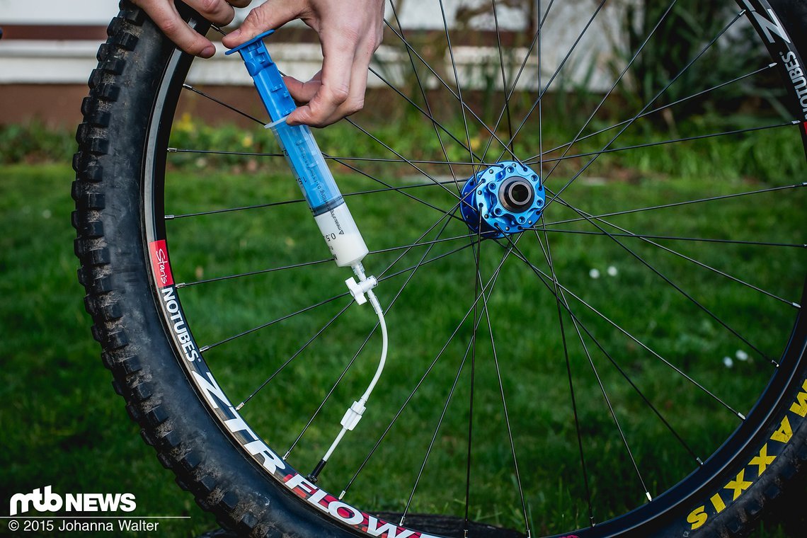

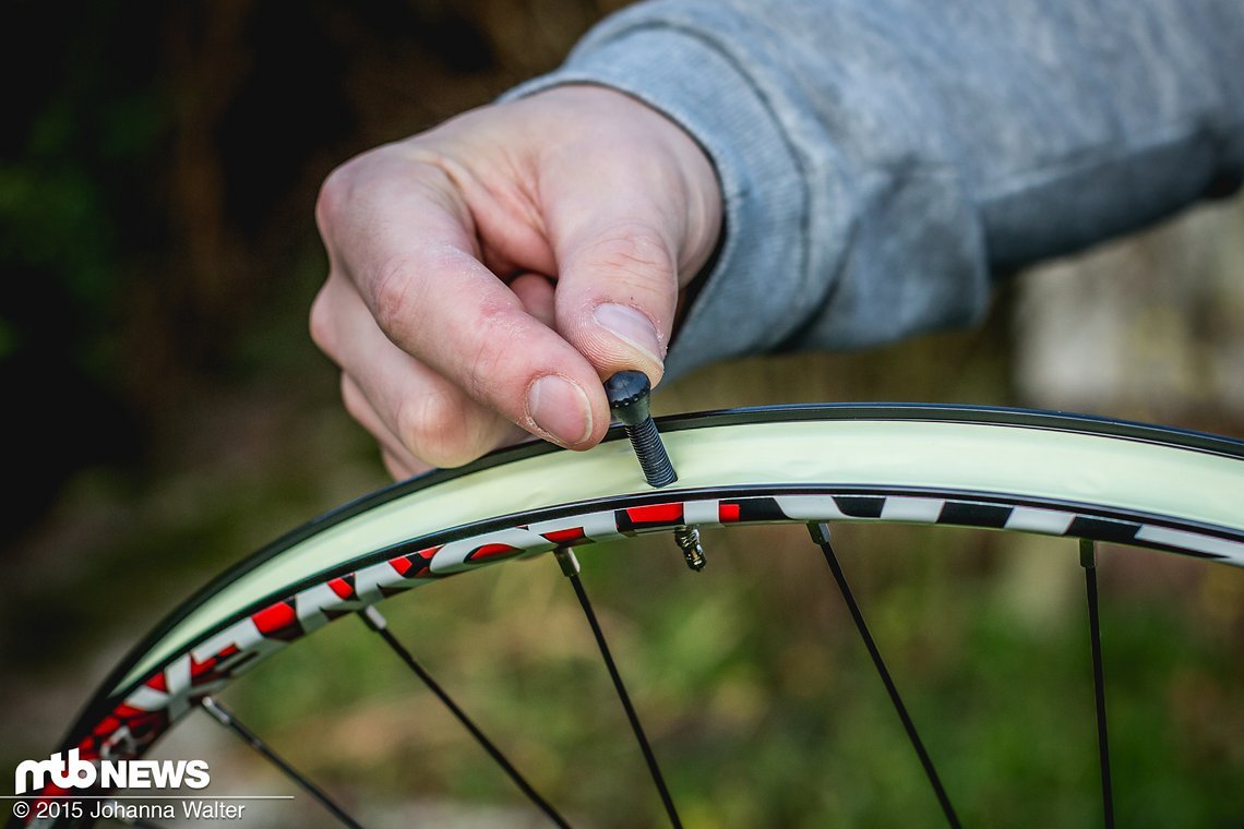

Zunächst wird das Ventil in der Felge montiert – ganz so wie ein reguläres Tubeless-Ventil. Im Anschluss wird die Spritze zusammengeschraubt, die beiden Schläuche werden mit der Spritze verbunden.
Die Spritze wird geöffnet, die Ventile entnommen
#4 Die Spritze wird geöffnet, die Ventile entnommen

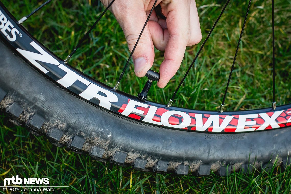

Das Spezial-Ventil wird in einer vorbereiteten Tubeless-Felge wie ein normales Tubeless-Ventil eingeschraubt
#5 Das Spezial-Ventil wird in einer vorbereiteten Tubeless-Felge wie ein normales Tubeless-Ventil eingeschraubt

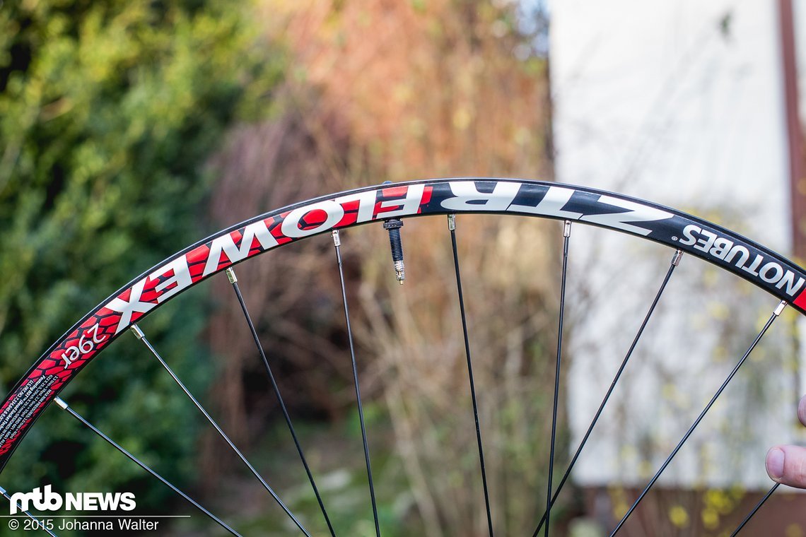

Der Reifen wird montiert
#6 Der Reifen wird montiert
Fertiges Ventil - sieht von außen völlig normal aus.
#7 Fertiges Ventil - sieht von außen völlig normal aus.

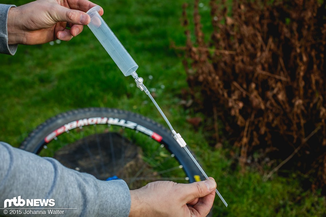

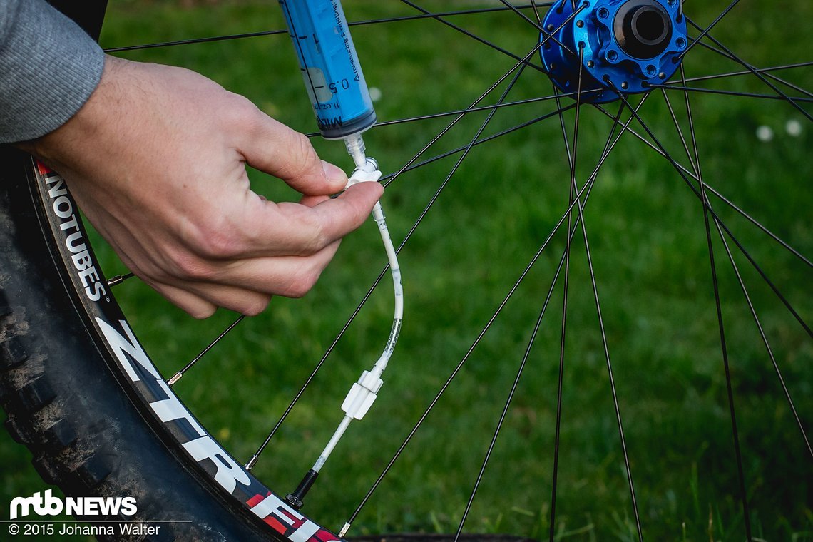

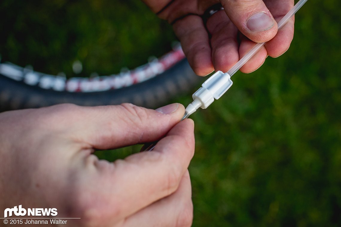

Die beiden Schlauchteile...
#8 Die beiden Schlauchteile...
...werden mit der Spritze verbunden
#9 ...werden mit der Spritze verbunden
Der obere Teil des Schlauches ist flexibel, der untere nicht - damit dieser bis ganz zum Boden des Reifens eingeschoben werden kann
#10 Der obere Teil des Schlauches ist flexibel, der untere nicht - damit dieser bis ganz zum Boden des Reifens eingeschoben werden kann

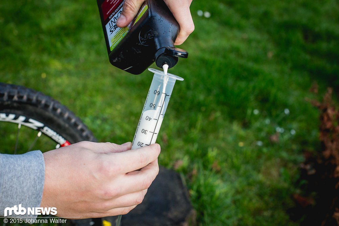

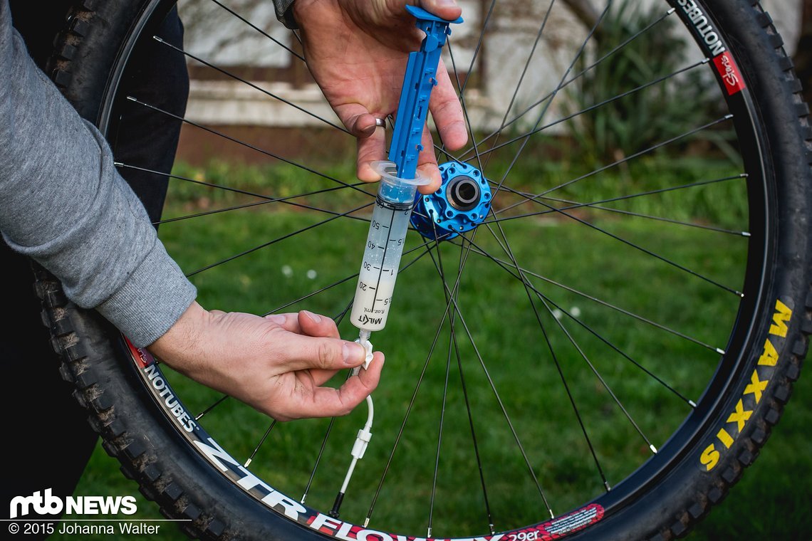

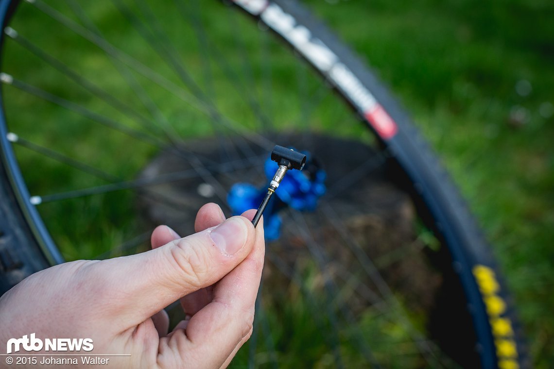

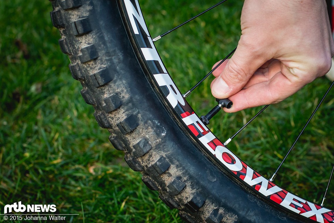

Die Dichtmilch wird in die Spritze eingefüllt – dank Skala an der Spritze eine einfache Sache. Das Ventilherz des Schlauchlos-Ventils wird demontiert, der Schlauch bis zum Anschlag eingeführt. Nach Öffnen des Ventils kann die Dichtmilch in den Reifen gedrückt werden, das Ventil wird wieder geschlossen und die Spritze abgezogen. Im Anschluss wird der Reifen aufgepumpt – nach dem einmaligen Setzen des Reifens muss der Druck auf mindestens 1.5 bar (Minimum: 0.1 bar) reduziert werden, bis zu diesem Druck empfielt milKit das Arbeiten mit dem System.

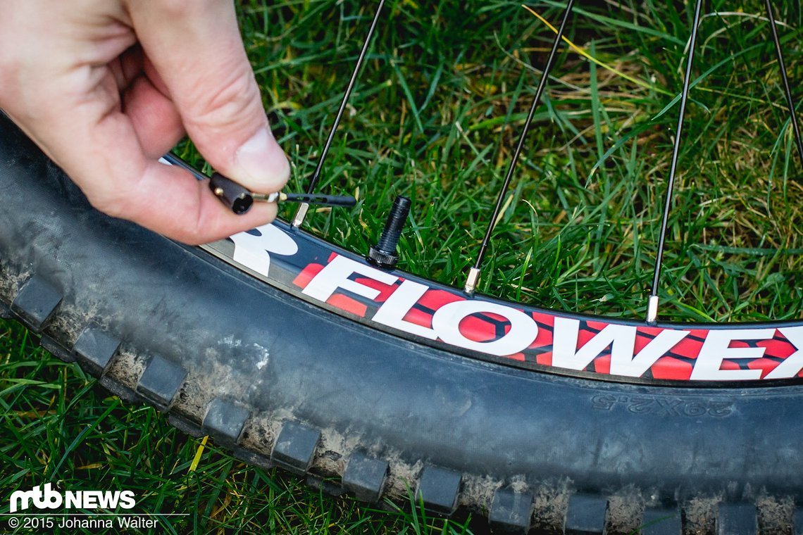

Mit dem mitgelieferten Mini-Werkzeug wird das Ventilherz herausgeschraubt
#11 Mit dem mitgelieferten Mini-Werkzeug wird das Ventilherz herausgeschraubt
Das spezielle Ventilherz
#12 Das spezielle Ventilherz

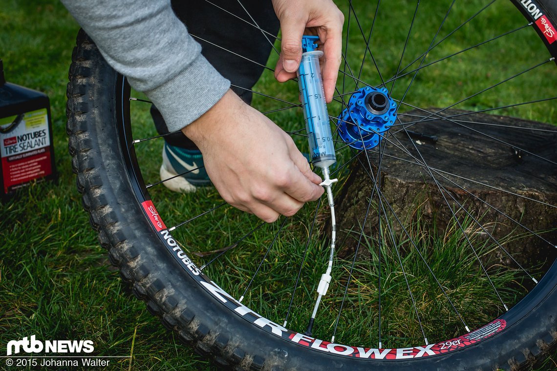

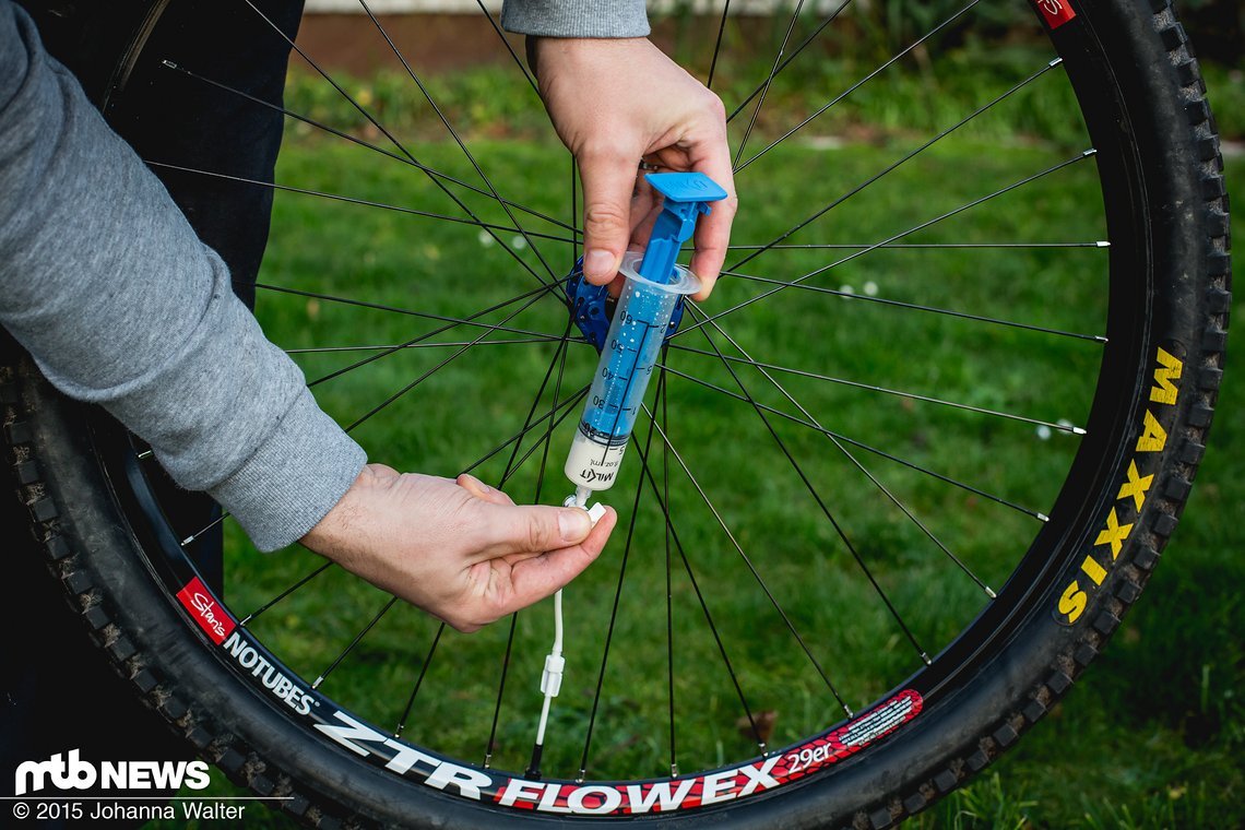

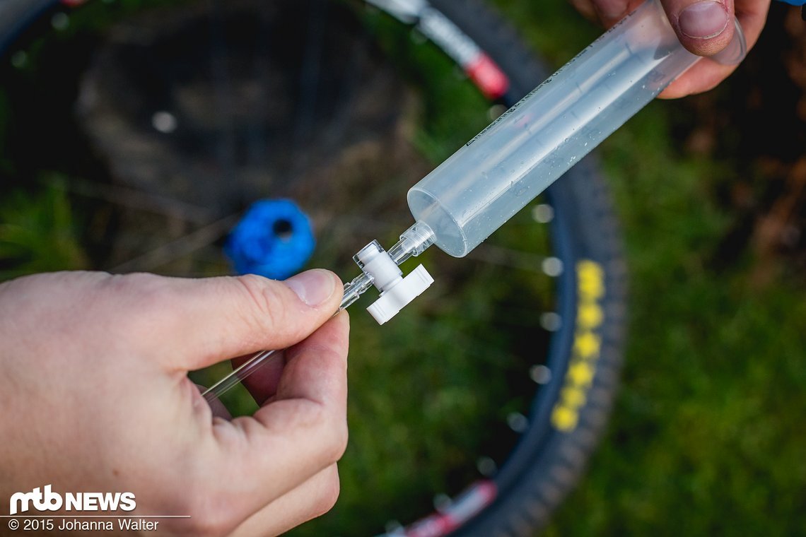

Nun wird die Dichtmilch eingefüllt - soviel wie vom Hersteller vorgeschrieben.
#13 Nun wird die Dichtmilch eingefüllt - soviel wie vom Hersteller vorgeschrieben.
Sobald der Kolben in der Spritze sitzt...
#14 Sobald der Kolben in der Spritze sitzt...
...kann das Ventil geöffnet werden. Mit ein wenig Druck wird die Dichtmilch in den Reifen gedrückt. Im Anschluss wird das Ventil wieder geschlossen
#15 ...kann das Ventil geöffnet werden. Mit ein wenig Druck wird die Dichtmilch in den Reifen gedrückt. Im Anschluss wird das Ventil wieder geschlossen
Der Schlauch wird abgezogen - alles ist dicht, durch die spezielle Konstruktion des Schlauchlos-Ventils spritzt auch keine Milch heraus
#16 Der Schlauch wird abgezogen - alles ist dicht, durch die spezielle Konstruktion des Schlauchlos-Ventils spritzt auch keine Milch heraus

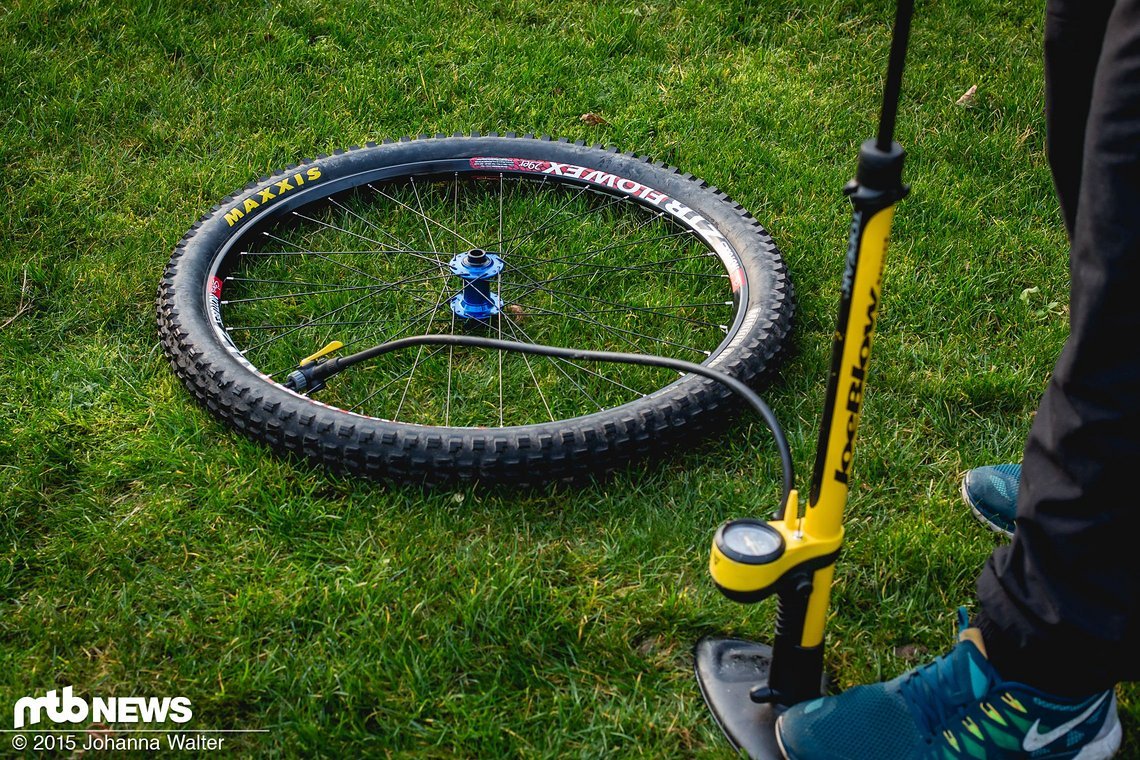

...und es wird aufgepumpt. Zunächst mit mehr Druck, damit sich der Reifen setzt
#18 ...und es wird aufgepumpt. Zunächst mit mehr Druck, damit sich der Reifen setzt

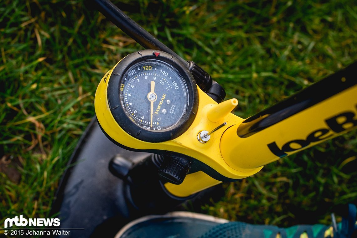

Das MilkIt-System hat allerdings ein Limit von 1.5 bar. Dies ist der Maximaldruck, bei dem eine Verwendung des Systems empfohlen wird - also wieder etwas Luft ablassen
#19 Das MilkIt-System hat allerdings ein Limit von 1.5 bar. Dies ist der Maximaldruck, bei dem eine Verwendung des Systems empfohlen wird - also wieder etwas Luft ablassen

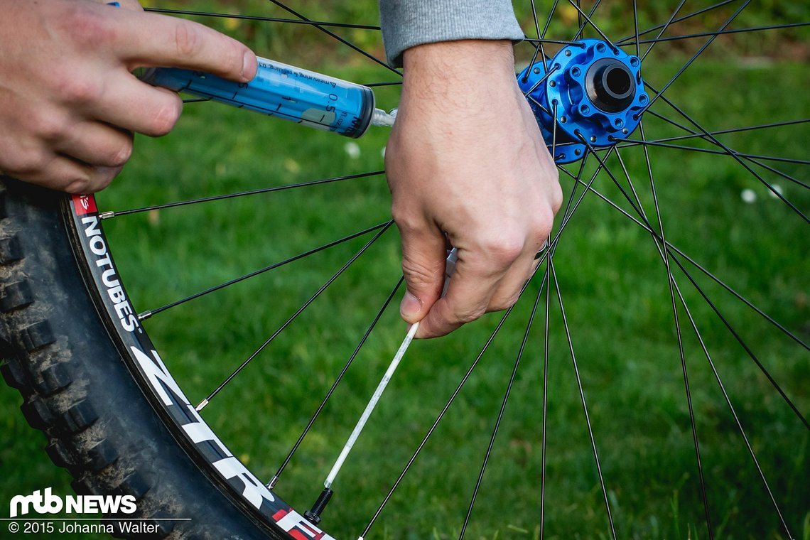

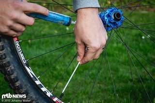

Will man die Dichtmilchmenge messen, wird das Ventilherz mit dem mitgelieferten Werkzeug entfernt und die milKit-Spritze eingeführt. Öffnet man nun langsam das Ventil am Verbindungsschlauch, strömen Luft und Dichtmilch zurück in die Spritze und man kann ablesen, wieviel Milch sich im Reifen befand. Hierbei sollte darauf geachtet werden, dass sich der Spritzenschlauch bis zum Anschlag im Reifen befindet und das Schlauchlosventil am tiefsten Punkt des Laufrades steht, damit die komplette Milch in die Spritze aufgenommen werden kann. Wichtig hierbei: Keinesfalls den Kolben bei geöffnetem Ventil entfernen – das würde durch den Luftdruck definitiv eine ordentliche Sauerei ergeben.
Zeigt die Skala der Spritze genug Milch für den Reifen an, wird der Inhalt aus der Spritze einfach wieder zurückgedrückt und alles wieder verschlossen. Sollte es zu wenig sein, kann die Milch wie oben beschrieben neu eingefüllt werden.
Das Ventil wird abgeschraubt
#20 Das Ventil wird abgeschraubt
Die Spritze wird wieder angesetzt.
#21 Die Spritze wird wieder angesetzt.
Nun wird das Ventil am Schlauch LANGSAM geöffnet. Der Kolben wird hinausgedrückt, mit ihm die Milch.
#22 Nun wird das Ventil am Schlauch LANGSAM geöffnet. Der Kolben wird hinausgedrückt, mit ihm die Milch.
Die Milch aus dem Reifen ist nun wieder in der Spritze - und man kann ablesen, wieviel Milch nachgefüllt werden muss. Zum Abziehen der Spritze wird das Ventil wieder geschlossen
#23 Die Milch aus dem Reifen ist nun wieder in der Spritze - und man kann ablesen, wieviel Milch nachgefüllt werden muss. Zum Abziehen der Spritze wird das Ventil wieder geschlossen
