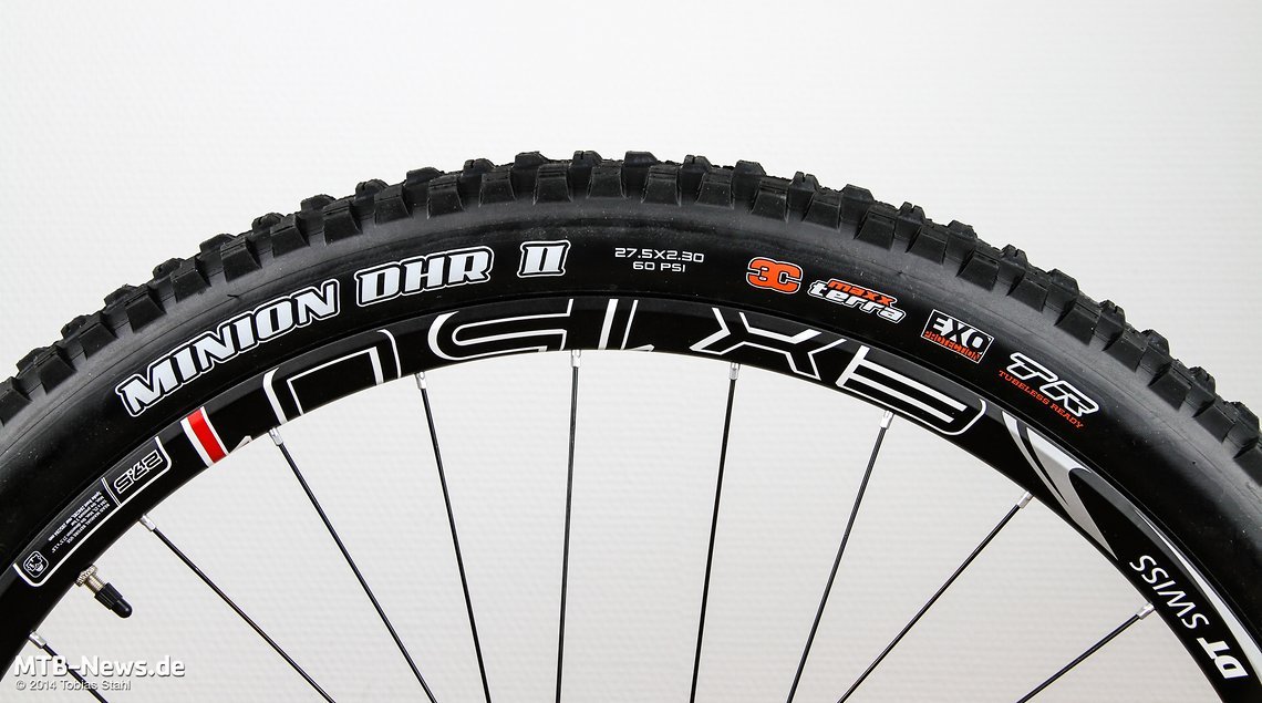

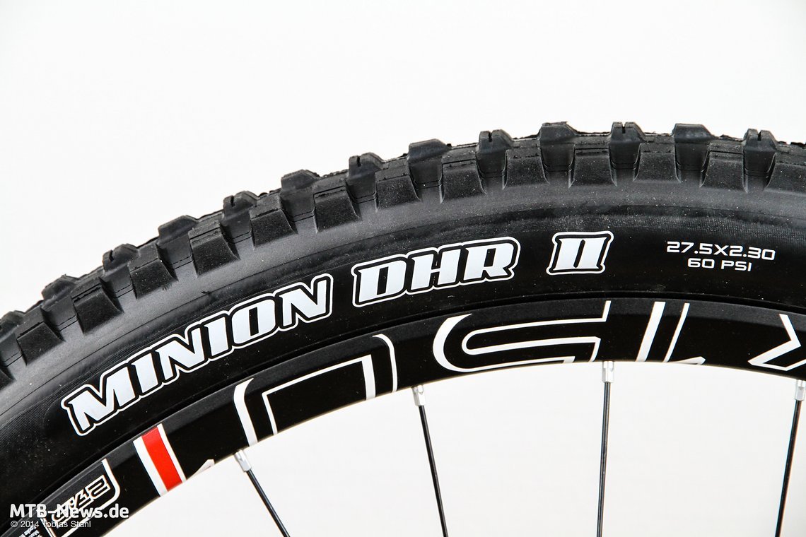

Für unseren Praxistest muss der Maxxis Minion DHR II TR EXO 3C Maxx Terra in der Abmessung 27,5 x 2,30“ antreten. Wie sich diese teure Version des Reifens im Dauereinsatz in der Praxis geschlagen hat, erfahrt ihr in diesem Test. In einem entsprechenden Test findet ihr hier den Review eines weiteren alten Bekannten von Maxxis – des High Roller II in der an sich identischen Ausführung.

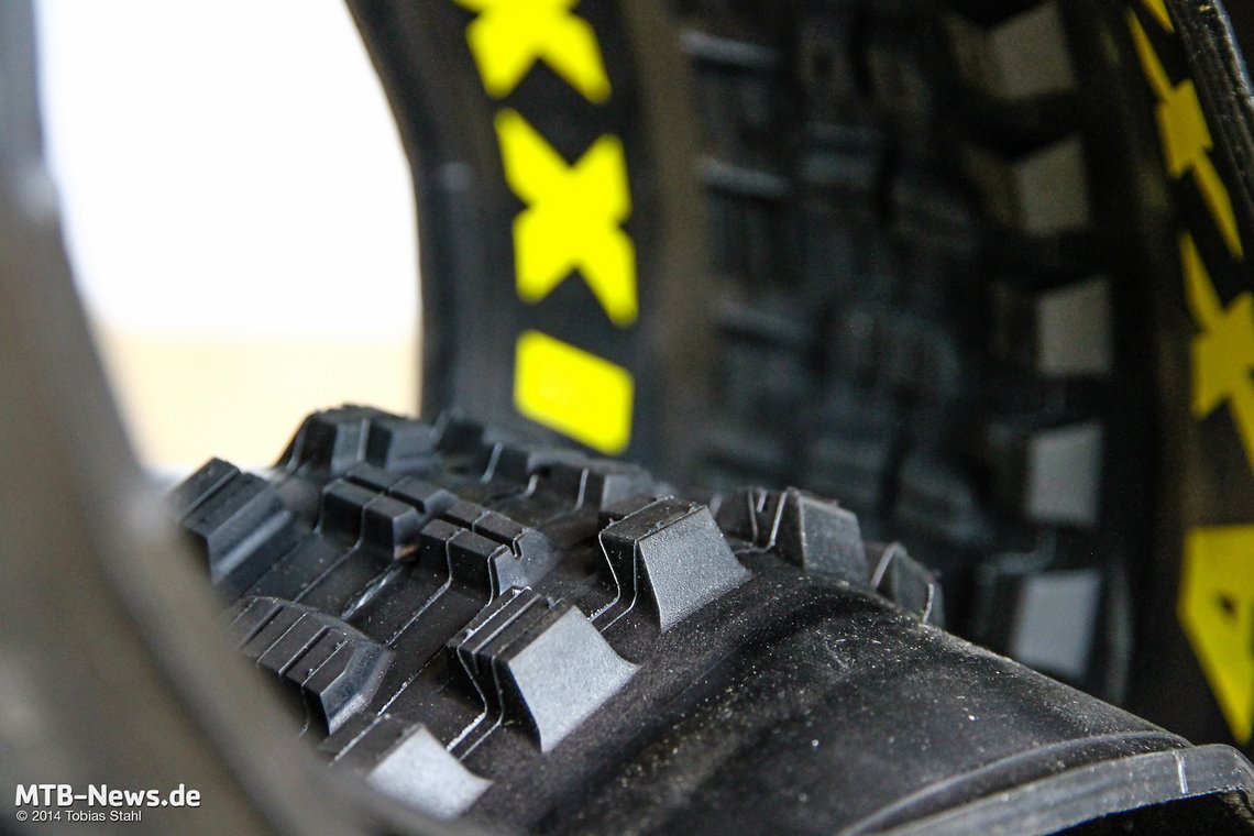

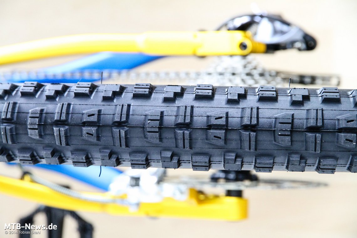

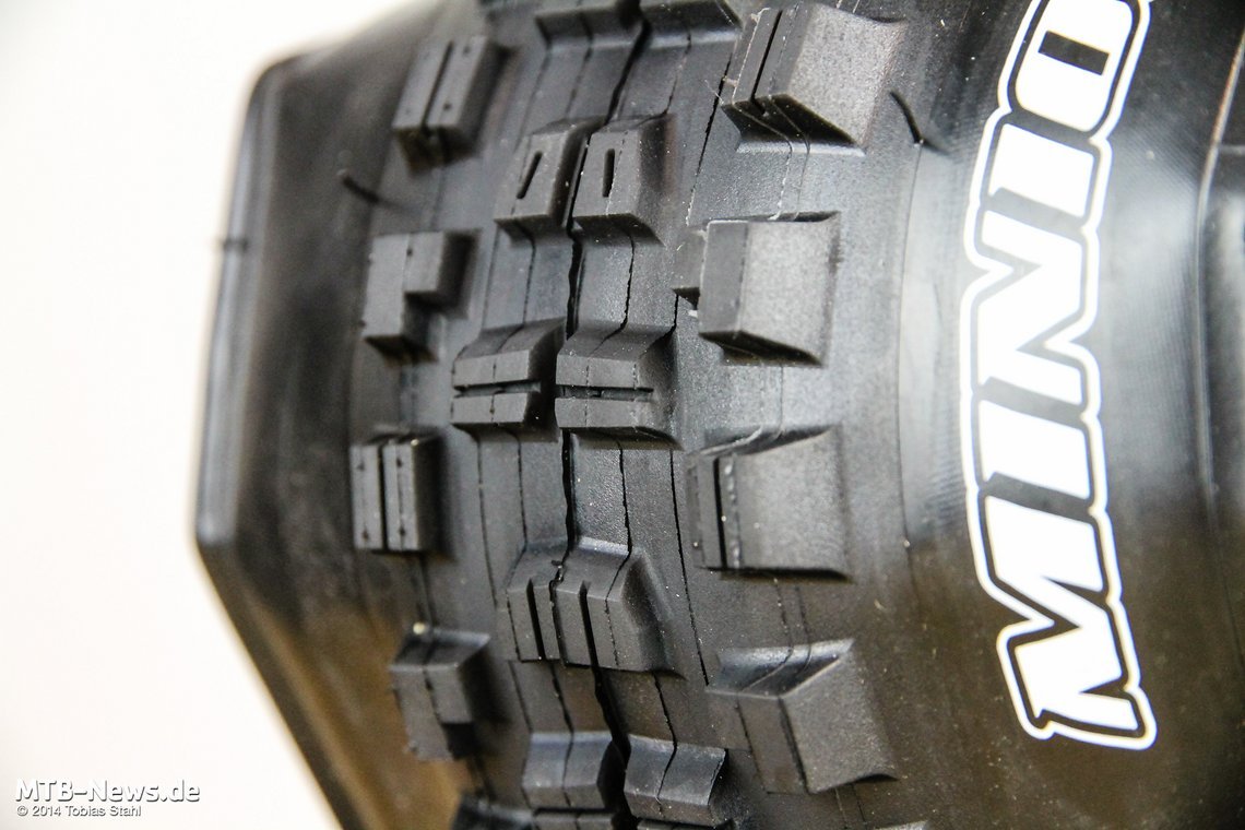

Das neue Profil vereint die Schulterstollen des alten Minion DHF mit neu gestalteten Mittelstollen
#5 Das neue Profil vereint die Schulterstollen des alten Minion DHF mit neu gestalteten Mittelstollen

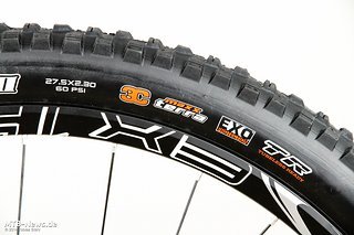

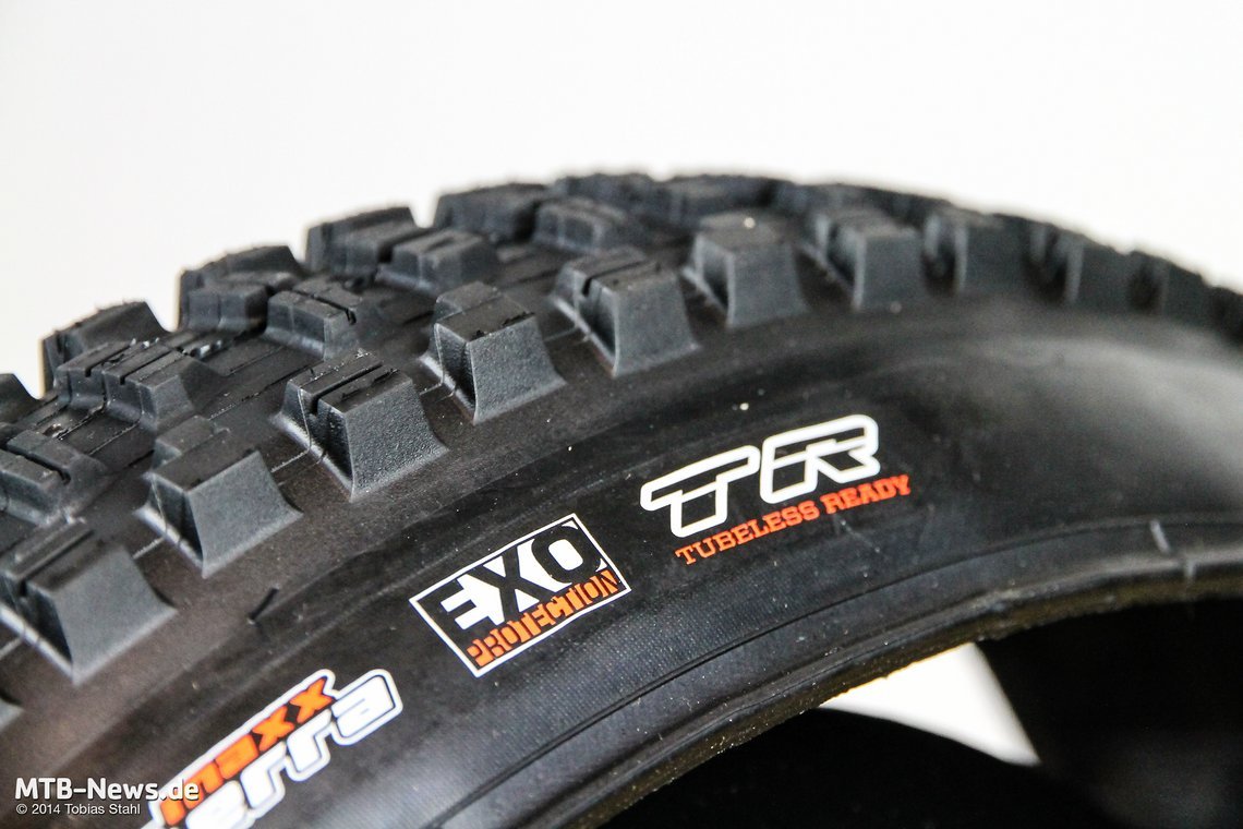

Top-Modell: Wir fahren den Minion DHR II in der TR EXO-Version
#6 Top-Modell: Wir fahren den Minion DHR II in der TR EXO-Version - sie ist Tubeless Ready und verfügt über einen zusätzlichen Schutz in der Seitenwand
Der Maxxis Minion DHR II TR EXO in der Hand
Profil

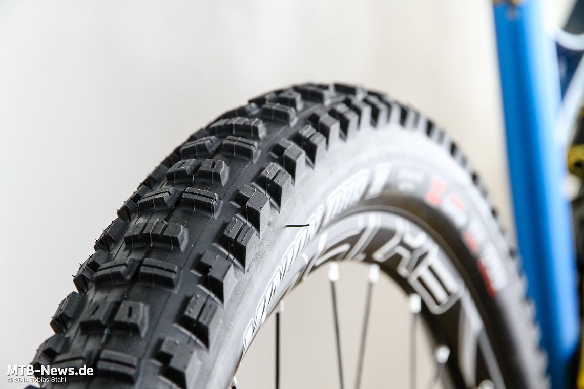

Während die Veränderungen vom High Roller zum High Roller II zumindest optisch relativ klein ausgefallen sind, unterscheidet sich der Maxxis Minion DHR II optisch und technisch deutlich von seinem altgedienten Vorgänger. Viele Mountainbiker haben seit jeher gerne den Minion DHF an Vorder- und Hinterrad gefahren und das Update des Minion DHR zum DHR II zeigt dann auch, dass Maxxis hier Nachholbedarf gesehen hat. So sind die Schulterstollen des neuen DHR II direkt vom alten DHF übernommen, doch die Mittelstollen dazwischen sind neu gestaltet worden und sollen für die richtige Grundlage sorgen, um aggressiv in die Kurve gehen, kontrolliert driften und leicht rollen zu können.
Obwohl der Name DHR II nach wie vor suggeriert, dass es sich bei diesem Modell um einen Hinterreifen handelt, ist der neue DHR II genau so gut am Vorderrad zu fahren, wie der DHF am Hinterrad zu gebrauchen gewesen ist. Die übernommenen Schulterstollen sind im direkten Vergleich etwas verbreitert worden, wodurch der Kurvenhalt nochmals verbessert und der Grenzbereich breiter gestaltet worden sein soll. Die neuen Mittelstollen sind angeschrägt und geschlitzt. So soll das Profil besser rollen und beim Einlenken in Kurven ein besser vorhersagbares Fahrverhalten bieten. In dieser Hinsicht ähneln sich die Anforderungen an die Weiterentwicklungen von High Roller II und DHR II. Der DHR II hat jedoch insgesamt die schärfer geformten Stollen und etwas mehr Profilfläche, wodurch er sich beim Bremsen besser in den Boden eingraben können und so am Hinterrad viel Kontrolle bieten können soll. Gleichzeitig soll er im direkten Vergleich zum High Roller II etwas besser rollen.
Vor diesem Hintergrund und in Anbetracht unserer Ergebnisse im Review zum Maxxis High Roller II TR EXO zeigt sich, dass die Kombination aus High Roller II am Vorderrad und DHR II am Hinterrad eine sehr leistungsfähige Kombination ist. Unterwegs haben wir zuweilen gewechselt, doch am Ende bin ich immer wieder mit dieser Kombination am glücklichsten gewesen.
Aufbau

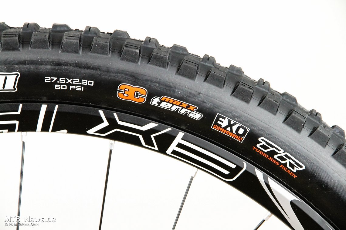

Obwohl unsere Maxxis Testreifen beide auf einer Maxxis EXO Protection Karkasse aufbauen, liegen fast 70 g Gewichtsunterschied zwischen den beiden Modellen – zu Gunsten des Minion DHR II. Die EXO Schutzeinlage ist ein schnitt- und abriebfestes Material in der Seitenwand, das durch seine dichte Gewebestruktur einerseits leicht und andererseits sehr flexibel sein soll. So soll der Pannenschutz verbessert werden, ohne die Anpassungsfähigkeit des Reifens negativ zu beeinflussen. Auch der Minion DHR II ist als Tubeless Ready (TR) spezifiziert, so dass der Reifen mit Milch gefahren werden kann und bereits bei der ersten Montage problemlos sitzen soll. Möglich macht Maxxis das mit einer Gummischicht, die den Reifen innen auskleidet. So reduziert sich die Menge der zu verwendenden Milch, wodurch das Systemgewicht gesenkt werden kann.
Bei der Gummimischung vertraut Maxxis im Enduro-Bereich auf die 3C MaxxTerra-Mischung
#7 Bei der Gummimischung vertraut Maxxis im Enduro-Bereich auf die 3C MaxxTerra-Mischung - der Kern aus 70a hartem Gummi ist in der Mitte mit einer weichen 50a-Lage überzogen und an den Flanken mit sehr weichem 42a Gummi.
Bei der Gummimischung setzen wir auf die 3C MaxxTerra Triple Compound-Gummimischung, die von Maxxis für den Freeride-Einsatz ausgelegt ist. Das Besondere an der Maxxis 3C-Mischung ist, dass die Lauffläche aus einem Stück geformt wird, wodurch Maxxis die Fahreigenschaften optimieren können will. Für das Mountainbike sieht der Aufbau so aus, dass eine härtere Basismischung (70a) als Grundlage für Lauffläche und Stollen dient und auf diese zwei weichere Komponenten aufgetragen werden, die für die gewünschten Traktions- und Dämpfungseigenschaften sorgen. So werden die Mittelstollen (50a) aus einer härteren Gummimischung gefertigt als die Schulterstollen (42a). Zu guter Letzt soll ein guter Kompromiss bei der Lebensdauer gelungen sein, so dass die über 60 € teuren Reifen nicht schon nach wenigen Abfahrten am Ende sind – wie es etwa die alten 42a SuperTacky Modelle gewesen sind.

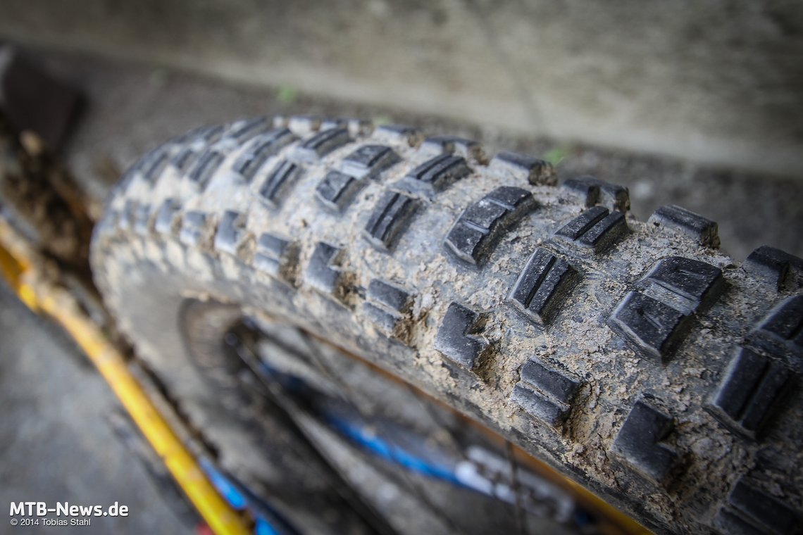

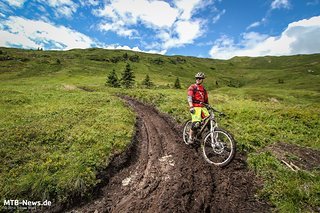

Selbstreinigung
Der Minion DHR II soll ein breit einsetzbarer Reifen für trockene Bedingungen auf mittelfesten und losen Böden sein, dem erst im Nassen die Luft ausgeht. Dank dem feuchten Sommer 2014 haben wir unzählige Touren auf nassen Böden gefahren und hier zeigt sich, dass der DHR II sich besser schlägt, als der DHR oder der DHF, doch mit dem High Roller II kann er im Nassen nicht mithalten. Hier fallen Traktion und insbesondere Selbstreinigung schlechter aus, wodurch der Reifen sich wie vom Hersteller vorgeschlagen eher für trockene Bedingungen eignet. Hier lässt er insbesondere auf harten Böden den High Roller II im Gegenzug relativ alt aussehen und erst auf glatten, harten Böden gibt es mit Sicherheit schnellere Reifen, die weniger Profil haben und so besser laufen.
Bei diesen Bedingungen ist Schluss: Von der Selbstreinigung her kann es der Minion DHR II nicht mit dem High Roller II aufnehmen.
#14 Bei diesen Bedingungen ist Schluss: Von der Selbstreinigung her kann es der Minion DHR II nicht mit dem High Roller II aufnehmen.
