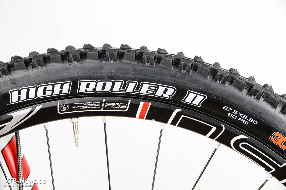

Heute im Test: Der Maxxis High Roller II TR EXO in 27,5 x 2,30"
# Heute im Test: Der Maxxis High Roller II TR EXO in 27,5 x 2,30" - die richtige Waffe für das moderne Enduro?

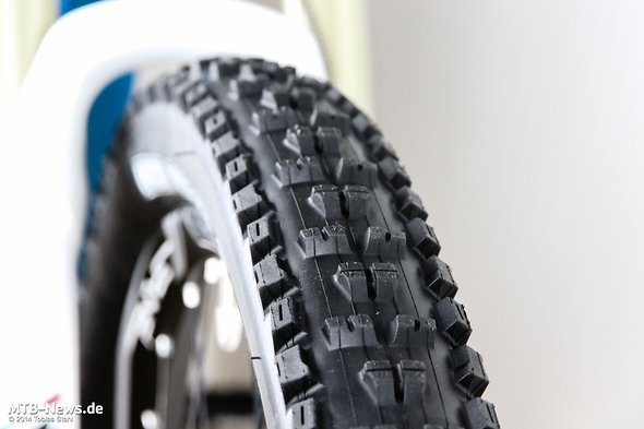

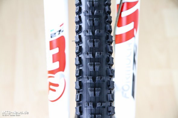

Optisch unterscheidet sich das Profil des High Roller II in einigen Details vom Vorgängermodell
# Optisch unterscheidet sich das Profil des High Roller II in einigen Details vom Vorgängermodell - ob das den beliebten Reifen noch besser macht?

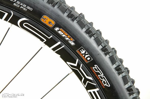

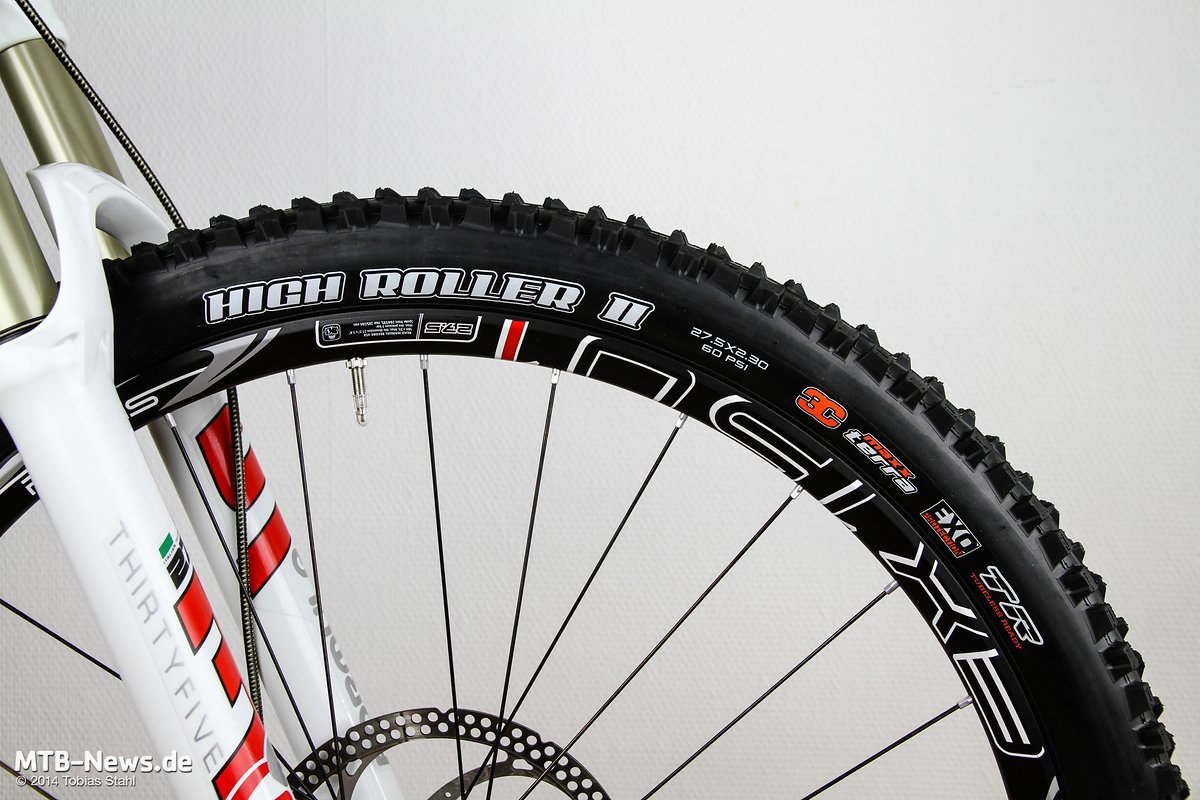

Tubeless Ready, 3C MaxxTerra-Gummimischung und EXO Protection Seitenwand
# Tubeless Ready, 3C MaxxTerra-Gummimischung und EXO Protection Seitenwand - Maxxis geht bei diesem Modell "all in"

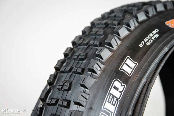

Im Vergleich zum Vorgänger sind die Schulterstollen stärker abgewinkelt und in den leicht geänderten Mittelstollen neue Rillen eingefügt worden
# Im Vergleich zum Vorgänger sind die Schulterstollen stärker abgewinkelt und in den leicht geänderten Mittelstollen neue Rillen eingefügt worden - das soll für ein präziseres Einlenkverhalten sorgen

Profil
Von Weitem betrachtet entspricht das Profil des Maxxis High Roller II ziemlich genau dem des ursprünglichen High Rollers. Durch kleine Änderungen will man in der Entwicklungsabteilung von Maxxis dennoch spürbare Verbesserungen in den Disziplinen Rollwiderstand, Bremstraktion und Kurvenverhalten erreicht haben. Insbesondere das Einlenkverhalten des Reifens soll deutlich vorhersagbarer geworden sein, womit sich der Reifen weiterhin als echter Allrounder nicht nur für Downhiller, sondern auch für All-Mountain- und Enduro-Piloten empfehlen soll.
Um die bessere Bremstraktion zu erreichen, weißt das Profil des High Roller II eine klarer definierte Bremskante auf. Durch die geänderten Mittelstollen mit feinen Rillen soll außerdem der Wechsel von den Mittel- auf die Schulterstollen harmonischer verlaufen, was dem Einlenkverhalten zugute kommen soll. Die möglichen Kurvengeschwindigkeiten des ursprünglichen Profils sind bereits hoch gewesen, doch die etwas stärker geneigten Schulterstollen mit einer zusätzlichen Kerbe sollen sich durch die verbesserte Flexibilität noch besser an den Boden anpassen und so Traktion herstellen können.

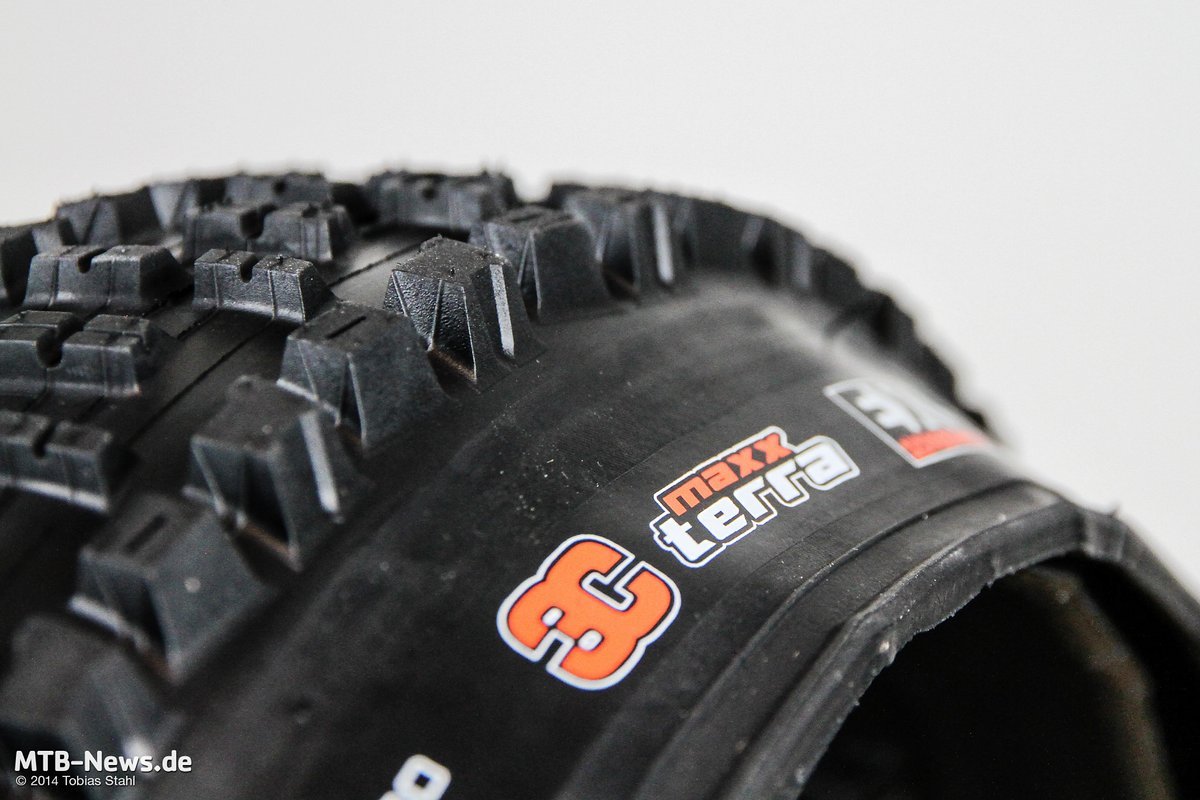

3C MaxxTerra lautet der Schlüssel zum Gummi
# 3C MaxxTerra lautet der Schlüssel zum Gummi - ein Unterbau aus 70a hartem Gummi wird von einer weichen 50a Mittelschicht und sehr weichen 42a Schulterstollen überzogen.
Aufbau
Unser Testreifen baut auf einer Maxxis EXO Protection Karkasse auf, die ein schnitt- und abriebfestes Material in der Seitenwand verwendet. Durch die dichte Gewebestruktur soll das Material einerseits leicht und andererseits sehr flexibel sein. So soll der Pannenschutz verbessert werden, ohne die Anpassungsfähigkeit des Reifens negativ zu beeinflussen. Diese Karkasse ist von Maxxis im High Roller II als Tubeless Ready (TR) spezifiziert, so dass der Reifen mit Milch gefahren werden kann und bereits bei der ersten Montage problemlos sitzen soll. Möglich macht Maxxis das mit einer Gummischicht, die den Reifen innen auskleidet. So reduziert sich die Menge der zu verwendenden Milch, wodurch das Systemgewicht gesenkt werden kann.
Mit der 60 TPI Karkasse ist der Reifen robust genug für den harten Einsatz und dennoch flexibel genug, um guten Komfort zu bieten. Dieser Wert hat sich über die Jahre bewährt und die Karkasse wird an unserem Testreifen von einer Triple Compound-Gummimischung überzogen, bei der sich die Lauffläche aus drei verschiedenen Gummimischungen zusammensetzt. Das Besondere daran ist, dass die Lauffläche aus einem Stück geformt wird, wodurch Maxxis die Fahreigenschaften optimieren können will. Für das Mountainbike sieht der Aufbau so aus, dass Maxxis eine härtere Basismischung (70a) verwendet und auf diese zwei weichere Komponenten für die Lauffläche aufbringt. Diese 3C MaxxTerra genannte Mischung soll im Vergleich zur XC-Mischung „3C MaxxSpeed“ mehr Grip und Traktion bieten – ermöglicht durch weichere Decklagen. So werden die Mittelstollen aus einer härteren Gummimischung (50a) gefertigt als die Schulterstollen (42a). Zu guter Letzt soll ein guter Kompromiss bei der Lebensdauer gelungen sein, so dass die über 60 € teuren Reifen nicht schon nach wenigen Abfahrten am Ende sind.

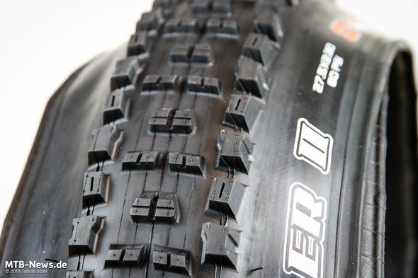

Der Reifen baut 57 mm breit (gemessen auf einer 21 mm Felge) und liegt damit eien Millimeter unter der Herstellerangabe
# Der Reifen baut 57 mm breit (gemessen auf einer 21 mm Felge) und liegt damit eien Millimeter unter der Herstellerangabe

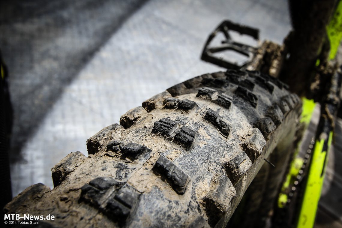

Viele Abfahrtshöhenmeter fressen am Profil, doch die 3C-Mischung wehrt sich relativ gut gegen Verschleiß
# Viele Abfahrtshöhenmeter fressen am Profil, doch die 3C-Mischung wehrt sich relativ gut gegen Verschleiß

Der schmerzlichste Aspekt eines teuren Reifens ist stets hoher Verschleiß. Von der weichen Maxxis 42a Super Tacky-Mischung wissen wir, dass sie ein langes Wochenende im Bike-Park kaum überlebt. Etwas besser verhält es sich mit der Triple Compound-Mischung (3C): Sie zeigt sich nach den ersten Wochen in Deutschland weniger beeindruckt als Gedacht und verschleißt nur langsam. Erst nach vier Tagen und 200km Trail-Abfahrten in Tignes und Val d’Isére lässt der Hinterreifen dann doch deutlich Federn und die Mittelstollen verschleißen langsam aber sichtbar von Tag zu Tag. In Anbetracht der Fahrleistung und der gebotenen Performance in Form von Grip und Dämpfung würden wir die Verschleißfestigkeit als in Ordnung einstufen. Wer vornehmlich auf Touren unterwegs ist und weniger auf steilen, steinigen Abfahrten, dürfte recht lange Spaß an diesem Reifen haben. Hier zeigen sich die Vorteile der drei Gummimischungen, die die Mittelstollen vor frühzeitigem Verschleiß schützen und dennoch viel Traktion bieten.
Nach vier Tagen im Bikepark Tignes
# Nach vier Tagen im Bikepark Tignes - der Verschleiß ist deutlich erkennbar, doch noch ist hier nichts im Argen.
Im Gegensatz dazu hat sich das Vorderrad gut gehalten
# Im Gegensatz dazu hat sich das Vorderrad gut gehalten
