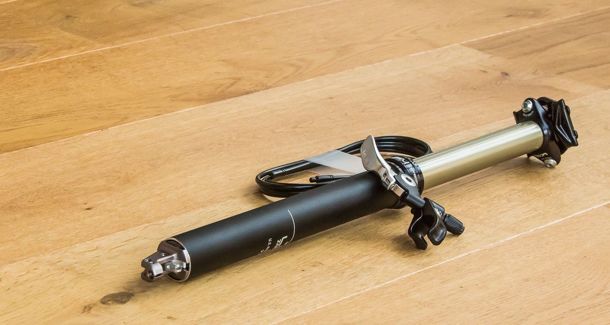

Für viele von uns sind Teleskopsattelstützen vom Mountainbike nicht mehr wegzudenken. Abgesehen von wenigen Sonderfällen, wie zum Beispiel der Moveloc Vecnum, ist bei den meisten Herstellern allerdings bei 150 mm Hub Schluss. Gibt der Rahmen das etwas kleinere Maß von 30,9 mm vor, ist zusätzlich bei der RockShox Reverb schon bei 125 mm Schluss. Benötigt man aufgrund der persönlichen Vorliebe oder einer größeren Schrittlänge mehr Verstellbereich, so bleibt zumeist nur die Lösung mit einem zusätzlichen Schnellspanner, den man doch eigentlich gerne losgeworden wäre. Kindshock bietet mit der LEV integra eine Stütze in 30.9 mm und 150 mm Verstellbereich, welche diese Lücke schließt.

In der Hand

Die Schelle der Fernbedienung namens „Southpaw“ ist zweiteilig gefertigt. Auf der einen Seite kann man so sehr genau in vier Achsen festlegen, wo sich der Daumenhebel befindet und in welche Richtung er gedrückt werden kann, auf der anderen Seite ist das System etwas wackelig und erfordert etwas mehr Geduld bei der Montage. Zusätzlich sollte an Carbon-Lenkern oder poliertern Oberflächen mit etwas Haftpaste gearbeitet werden, damit man die Schraube nicht über 5 Nm anziehen muss, um ein Wegdrehen zu verhindern.

Über die freie Wahl der Southpaw in Aktivierungswinkel und Hebelposition wird die Anpassung, besonders bei einer Kombination mit einer Shimano XT Bremse, an persönliche Vorlieben ermöglicht. Mancher wird die Problematik kennen, wenn man die Fernbedienung zwischen Bremsgriff und Bremshebel montiert. Ein Standard Kind Shock-Hebel oder der einer Reverb baut so breit, dass manche Fahrer den Bremsgriff (mit dem recht kurzen Bremshebel) nicht nah genug an den Griff montieren können und ihn so nicht ideal erreichen.
Die Southpaw kann ohne Problem den Raum frei geben und hinter die Klemmschelle der Bremse wandern, dennoch bleibt sie für den Daumen gut erreichbar.

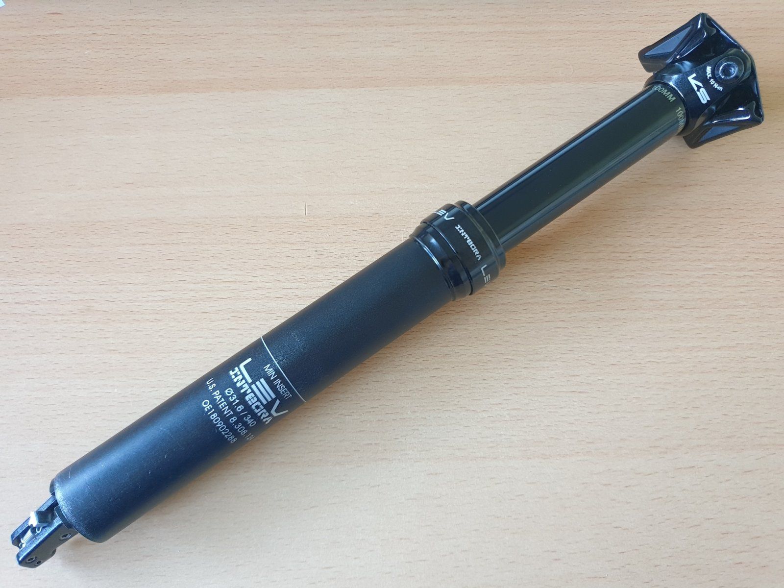

  4. Meine LEV Integra senkt sich beim drauf setzen um ca. 1 cm ab. Kann man den Service selber machen?
    Ich habe jetzt dieses Video geschaut:
    Soweit noch kein Problem. Aber was ich hier vermisse ist ein Entlüften oder ähnliches. Oder wie funktioniert die LEV?
  5. Hi!
    Kann mir jemand sagen aus welchem Jahr die LEV ist?
    OE180902288
    Auffällig ist, dass oben am Rohr die 100mm Verstellweg beschriftet sind.
    Danke!
Was meinst du?
