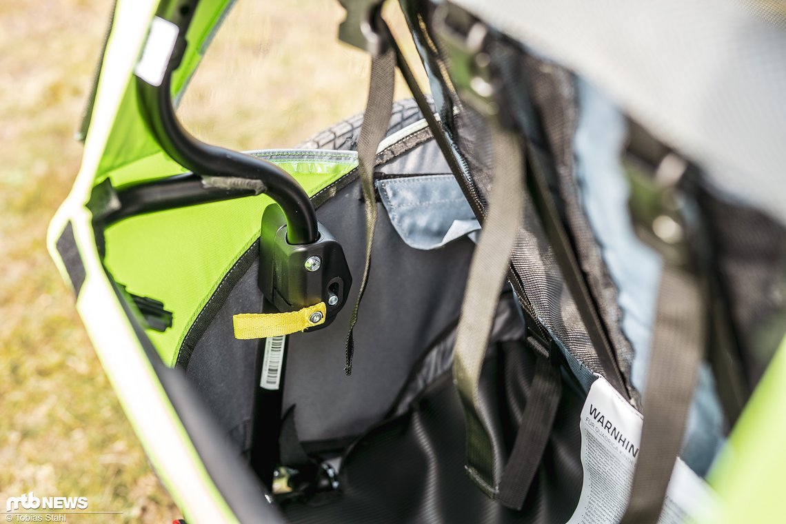

Das Gurtschloss stammt von Fidlock und ist nach kurzer Eingewöhnung sicher und gut bedienbar
# Das Gurtschloss stammt von Fidlock und ist nach kurzer Eingewöhnung sicher und gut bedienbar - wer die Kinder nur schiebt kann die oberen zwei Gurte ausklinken und einen vereinfachten Beckengurt fahren
Das Gurtsystem ist vielfältig einstellbar
# Das Gurtsystem ist vielfältig einstellbar - hinter den Polstern befindet sich im Kopfbereich eine Netzfläche, die die Belüftung verbessert und den Durchblick vom Kofferraum ermöglicht

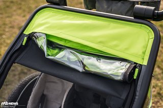

Bei Nichtgebrauch finden sowohl das Regenverdeck als auch das Insektengitter oben im doppelten Dach über den Kinderköpfen ihren Platz. Das ist praktisch und ordentlich. Der Kofferraumdeckel kann nach oben aufgerollt werden und wird dort von einem Gummi in Position gehalten. Ebenfalls im doppellagigen Dach findet auch das serienmäßige Sonnenverdeck seinen Platz. Es kann in mehreren Positionen seitlich befestigt werden und befindet sich zwischen dem Fliegengitter und dem Regenverdeck. So kann es auch bei komplett geöffneter Front verwendet werden und ist dennoch schnell anzupassen, ohne das Insektengitter zu öffnen.

Sowohl das Regen- als auch das Sonnenverdeck finden oben im Anhänger einen sauberen und sicheren Platz
# Sowohl das Regen- als auch das Sonnenverdeck finden oben im Anhänger einen sauberen und sicheren Platz
Das Insektengitter fällt relativ grobmaschig aus
# Das Insektengitter fällt relativ grobmaschig aus - so können mehr Dreckpartikel in den Innenraum gelangen
