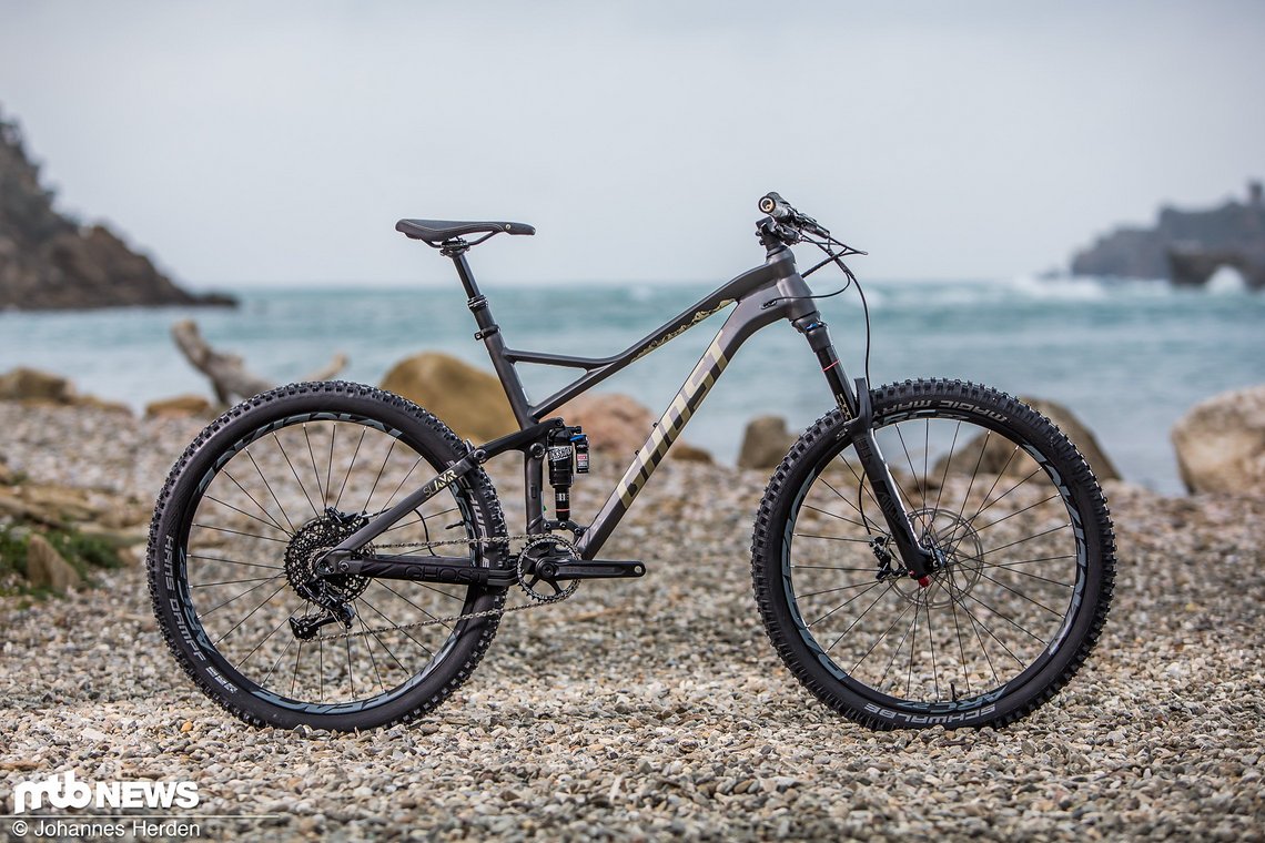

Das Ghost SL AMR X auf den ruppigen Strecken um Punta Ala
#1 Das Ghost SL AMR X auf den ruppigen Strecken um Punta Ala - wir haben das Trailbike mit 150 mm Federweg und 650b-Bereifung getestet!

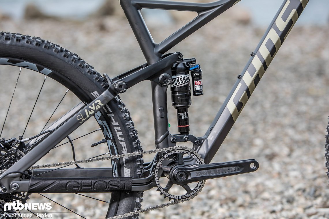

Viergelenker...
#2 Viergelenker...
... mit RockShox Monarch Plus R Debon Air am Heck
#3 ... mit RockShox Monarch Plus R Debon Air am Heck

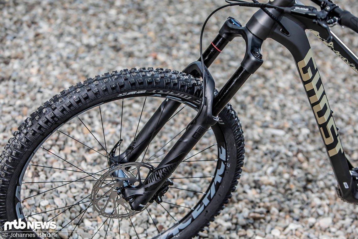

In Sachen Fahrwerk verzichtet Ghost an der Front auf die Pike mit Charger-Einheit und verbaut stattdessen die einfachere Boost-Gabel RockShox Yari RC mit offenem Ölbad, die in unserem Test bereits überzeugen konnte. Am Heck kommt ein RockShox Monarch Plus R Debon Air zum Einsatz. Cockpit und Laufräder kommen von Ghost. Obwohl die Firma aus Waldsassen insgesamt eher auf teure Top-Parts verzichtet, bleibt die Waage bei nur 13,34 kg (tubeless) stehen – ein ordentlicher Wert.

RockShox Yari RC in Boost-Breite an der Front
#4 RockShox Yari RC in Boost-Breite an der Front

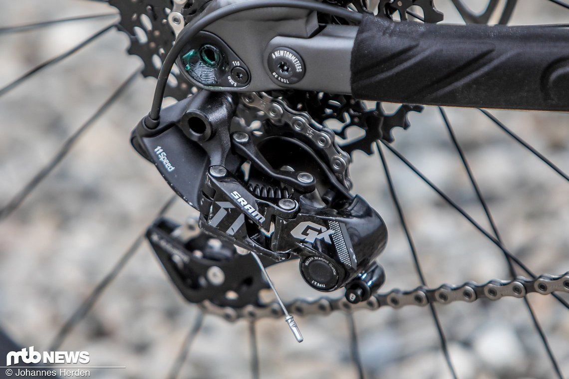

SRAM GX Schaltgruppe mit schicker RaceFace Aeffect Kurbel
#5 SRAM GX Schaltgruppe mit schicker RaceFace Aeffect Kurbel

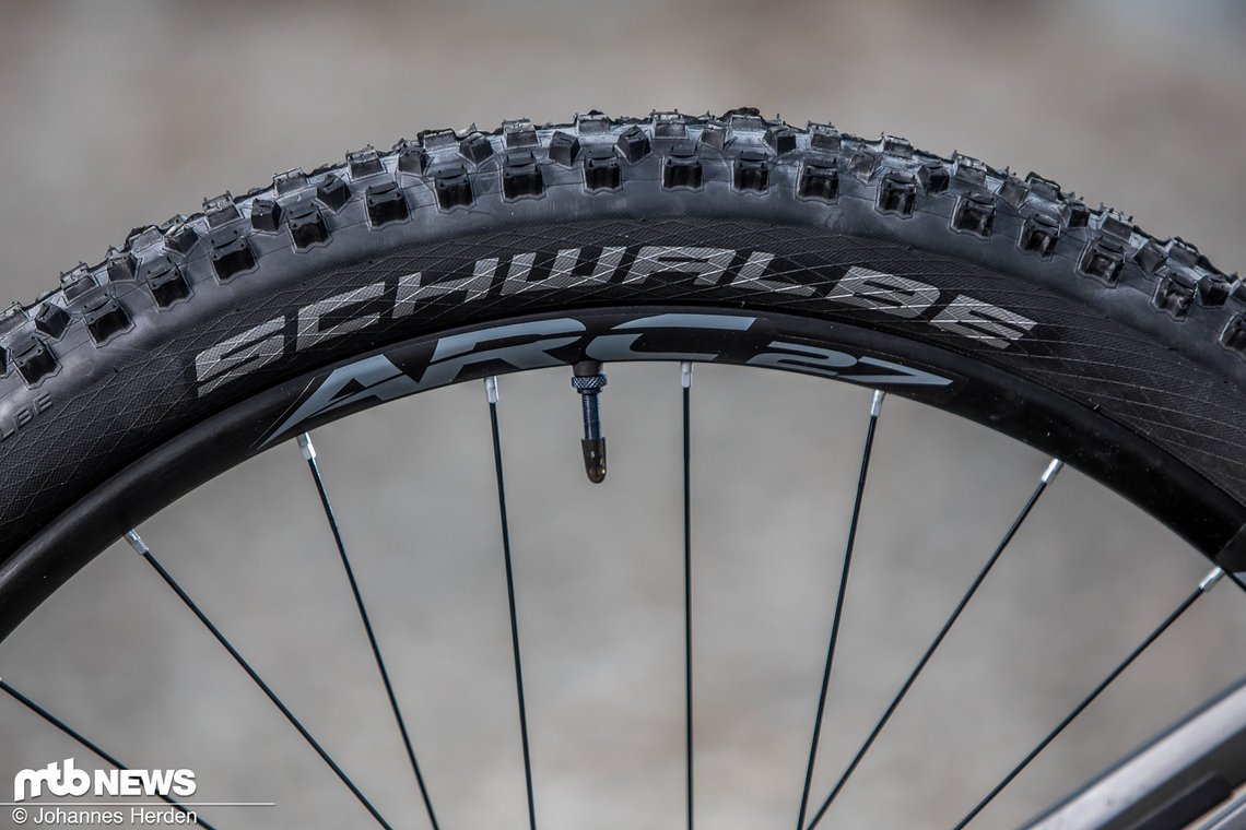

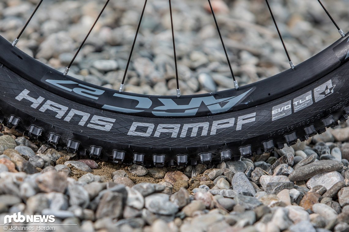

Schwalbe Magic Mary an der Front und Hans Dampf am Heck
#6 Schwalbe Magic Mary an der Front und Hans Dampf am Heck - eine Reifenkombination, die bei nahezu jedem Wetter für viel Grip und Fahrspaß sorgt

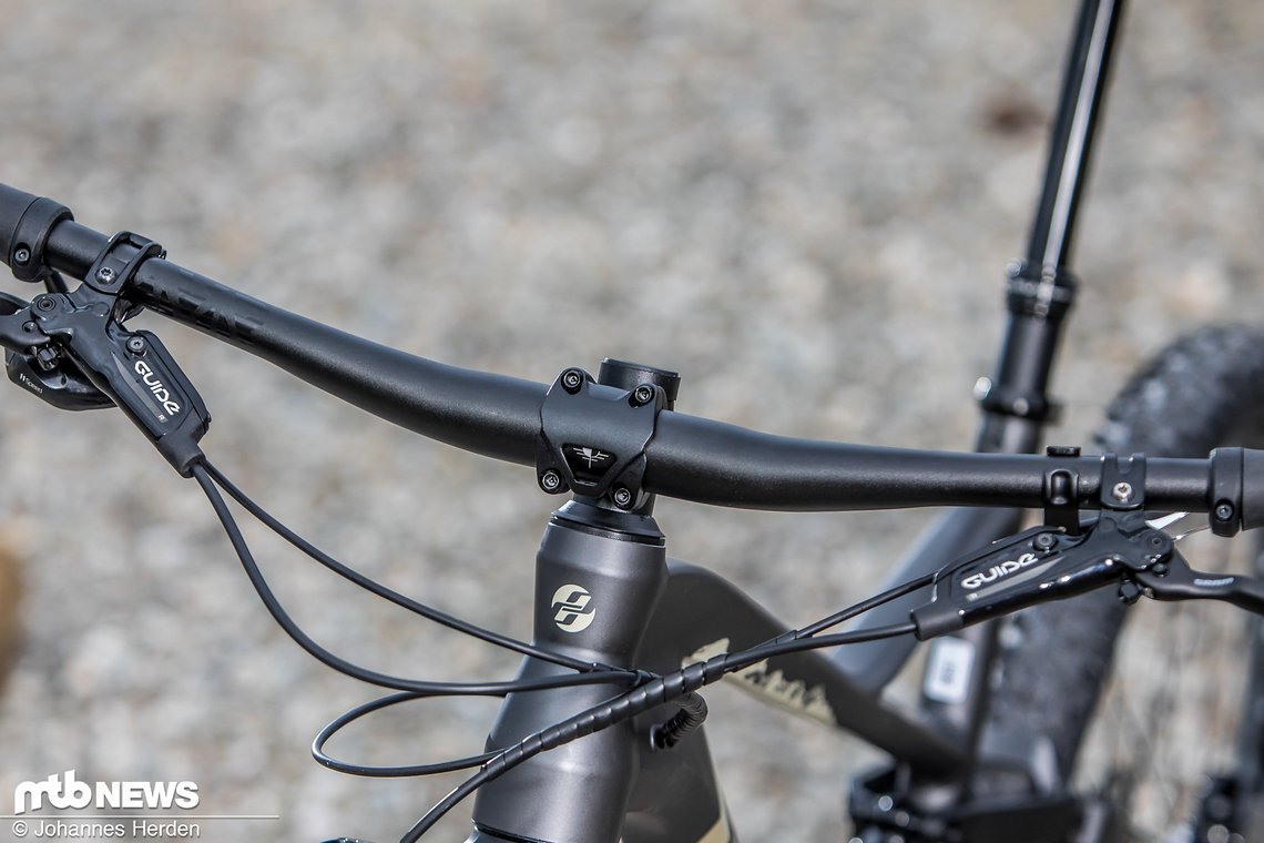

Ghost-gebrandetes Cockpit
#7 Ghost-gebrandetes Cockpit

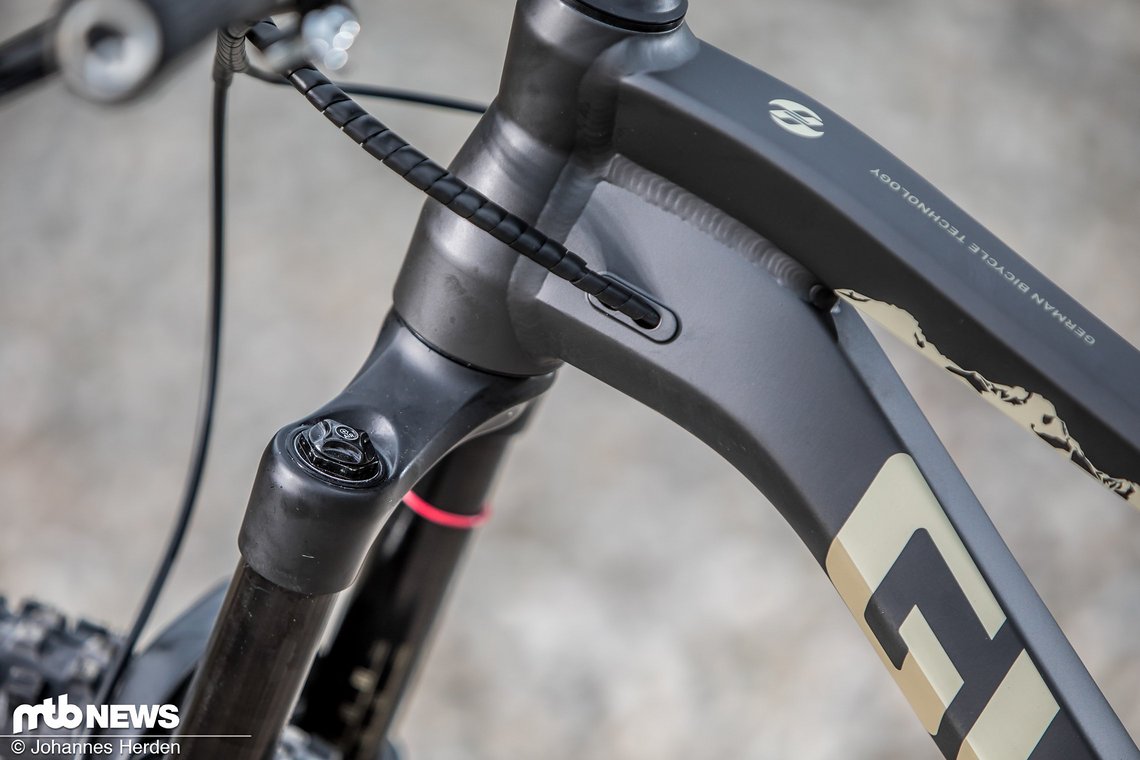

Innenverlegte Züge, die jedoch etwas im Rahmen klappern
#8 Innenverlegte Züge, die jedoch etwas im Rahmen klappern

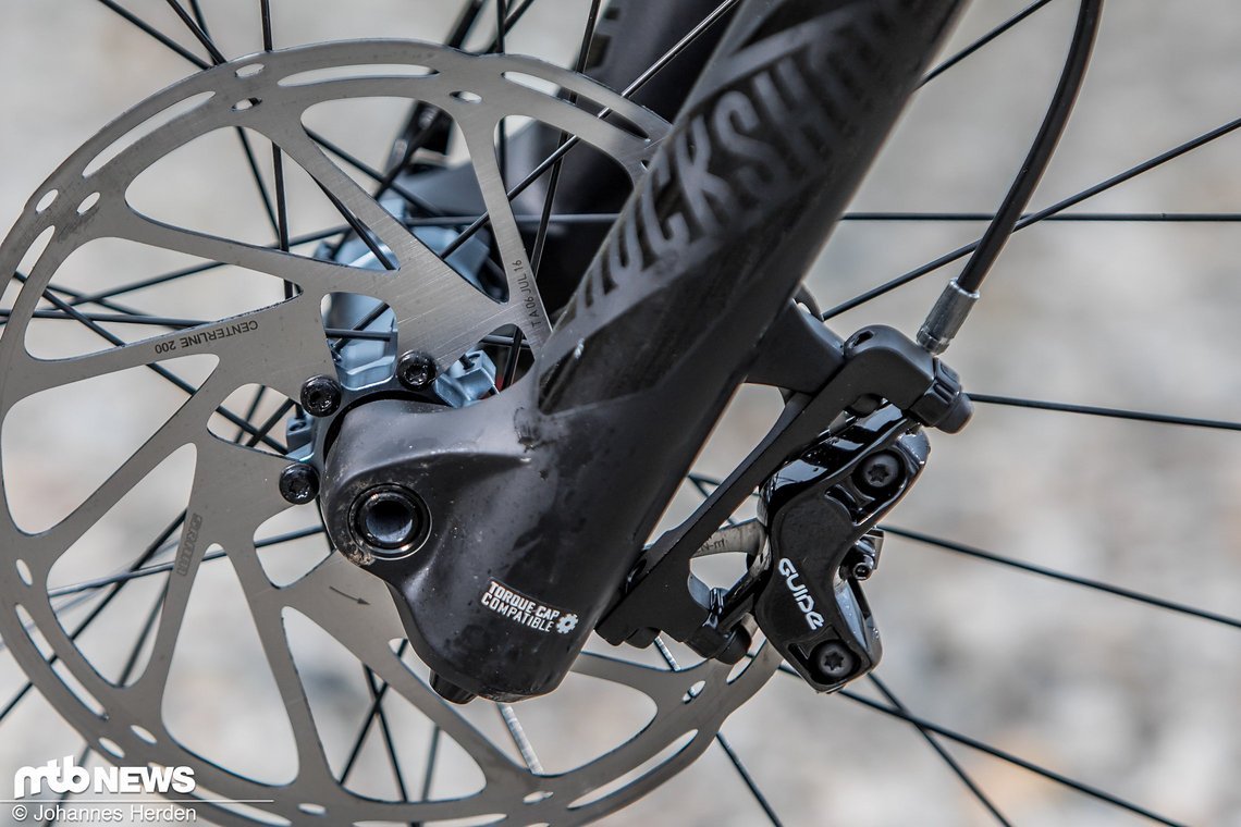

Für ordentliche Verzögerung sorgt die SRAM Guide R Bremsanlage
#9 Für ordentliche Verzögerung sorgt die SRAM Guide R Bremsanlage

Die Laufräder mit Race Face ARC 27 Felgen hinterlassen im Test einen ordentlichen Eindruck
#10 Die Laufräder mit Race Face ARC 27 Felgen hinterlassen im Test einen ordentlichen Eindruck

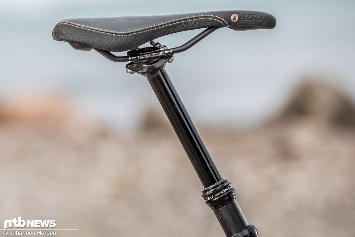

Die mechanisch angesteuerte Kind Shock LEV überzeugt mit problemloser Funktion
#11 Die mechanisch angesteuerte Kind Shock LEV überzeugt mit problemloser Funktion

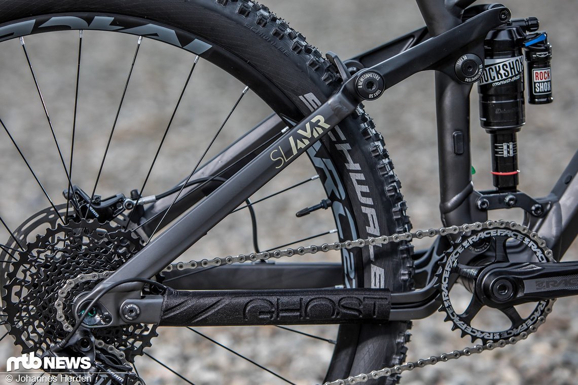

Simpler, aber effektiver Kettenstrebenschutz
#12 Simpler, aber effektiver Kettenstrebenschutz

Positiv überrascht hat die RockShox Yari RC, die im Vergleich zur teureren Pike statt mit Charger-Dämpfer mit der einfacheren Motion Control-Dämpfung mit offenem Ölbad kommt. Sie überzeugt auch im Ghost SL AMR X durch gute Performance und sensibles Ansprechverhalten. Lediglich in harten, schnellen Steinfeldern reicht sie nicht ganz an die Pike heran. Eine Kleinigkeit, die in der Abfahrt etwas störte: Die innenverlegten Züge. Hiermit sieht der Rahmen zwar schön clean aus, jedoch klappern die Züge im Rahmen und sorgen so für eine nervige Geräuschkulisse.
