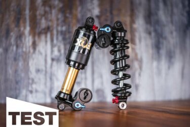

FOX DPX2 im Test Der Nachfolger des Float X fährt groß auf
FOX DPX2 im Test: Der Float X geht in Rente und macht Platz für ein Kraftpaket, welches die Brücke zwischen DPS und Float X2 schlagen soll. Eine neue Architektur in Kombination mit verbesserter EVOL Luftkammer, drei wählbaren Druckstufen-Modi, fein einstellbarem offenem Modus und werkzeugfreier Zugstufenverstellmöglichkeit macht ihm zum idealen Spielgefährten der FOX 36 EVOL.
