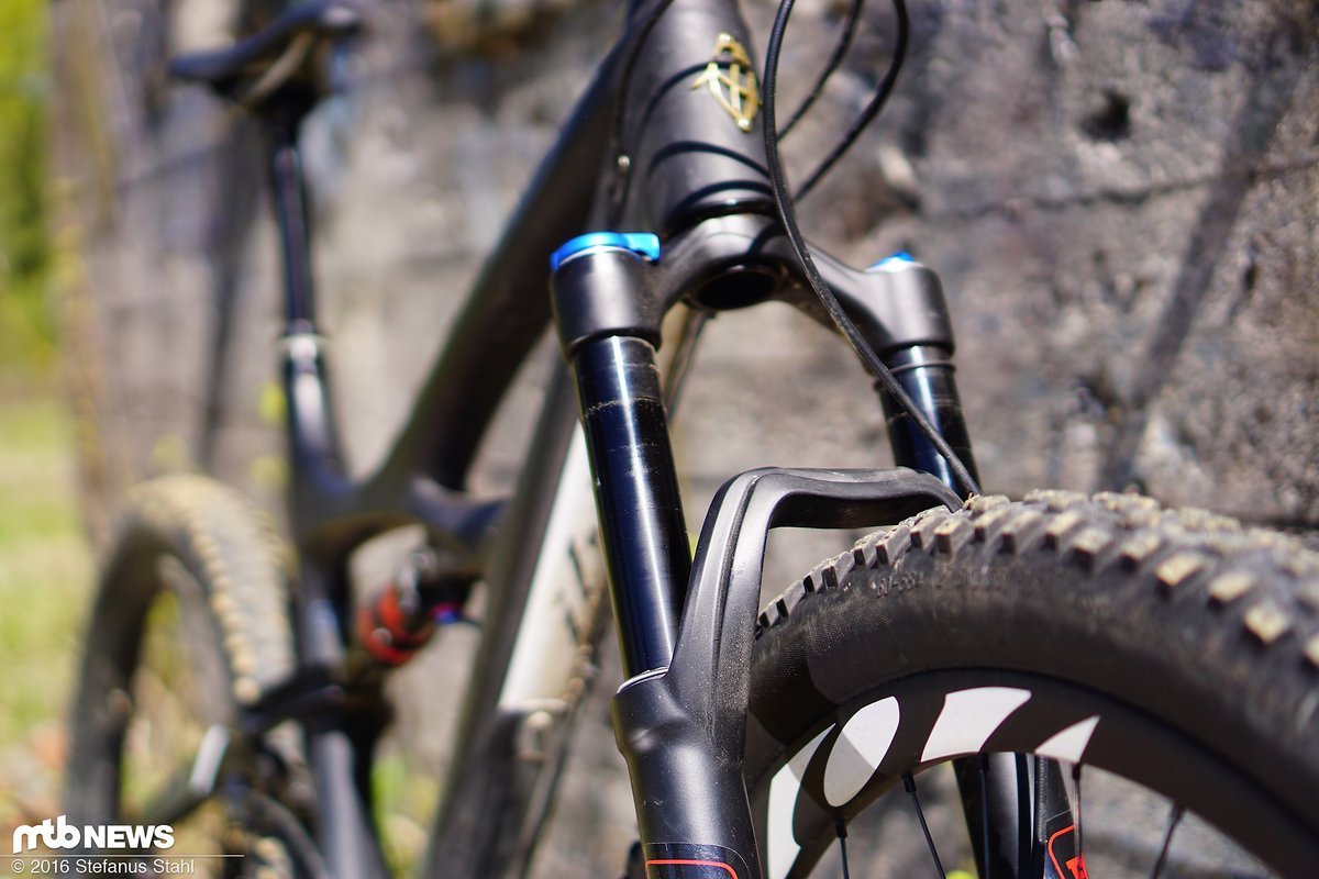

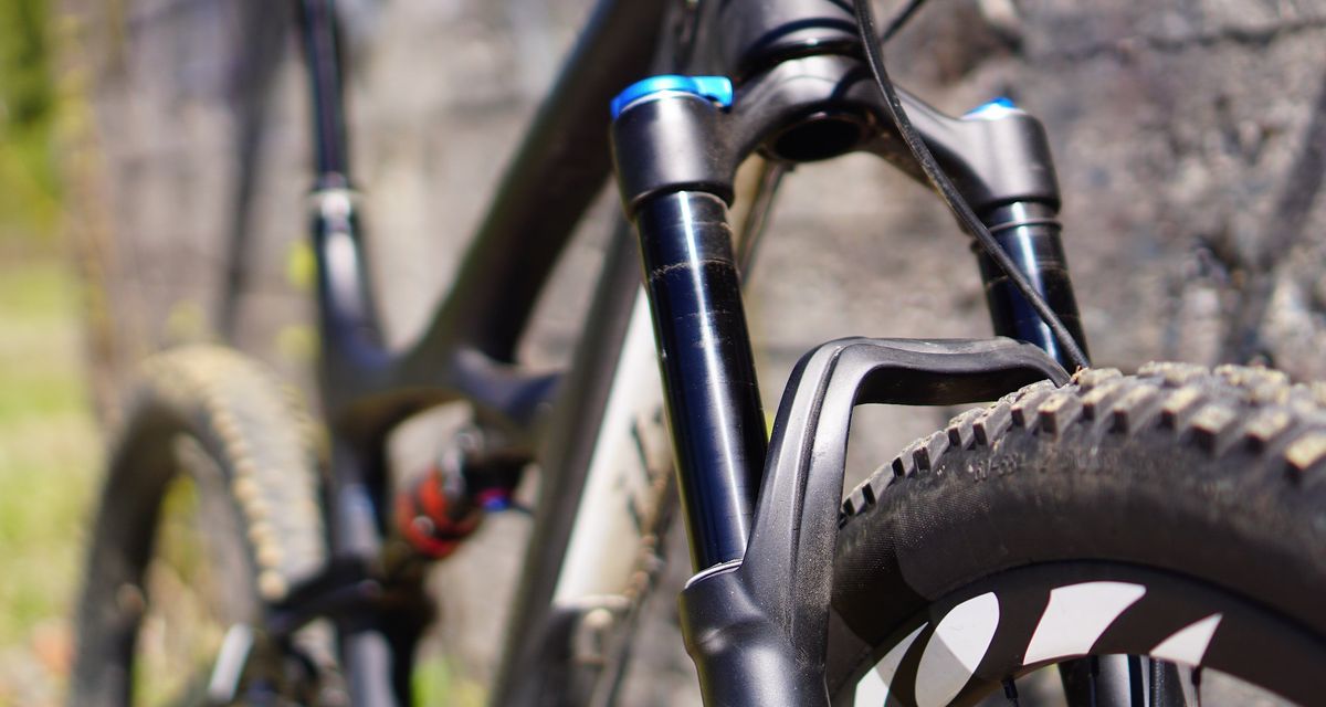

In der Hand
Die Fox 34 Performance ist sofort als Fox 34 zu erkennen. Die schwarzen Standrohre mögen zunächst irritieren. Beim Blick auf die QR15-Steckache, die Gestaltung von Casting und Gabelkrone inklusive der Zugführung und das Design der Einstellknöpfe ist direkt klar: Die Fox 34 Performance ist eine typische Fox-Federgabel.

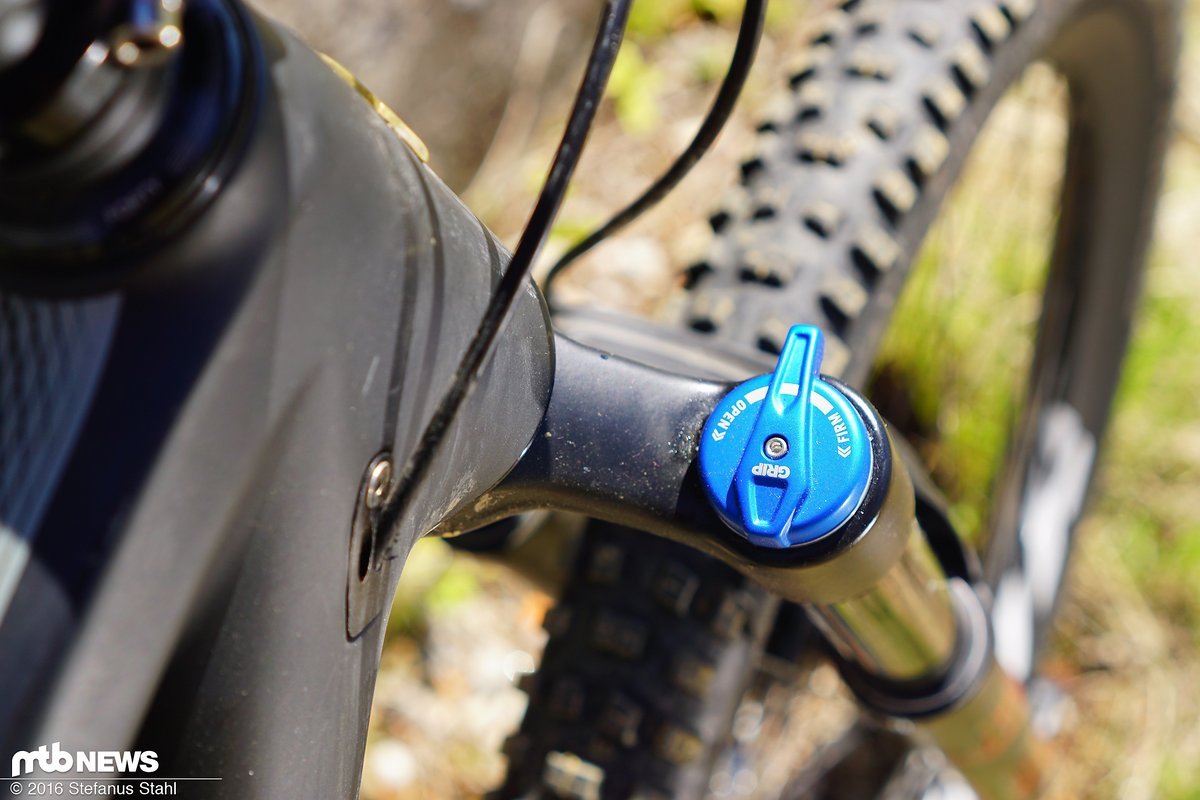

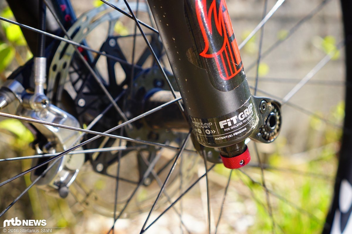

Auch die FIT Grip-Einheit, die in der Fox 34 Performance zum Einsatz kommt, ist eine Dämpfungskartusche
# Auch die FIT Grip-Einheit, die in der Fox 34 Performance zum Einsatz kommt, ist eine Dämpfungskartusche – die Zugstufe wird wie gewohnt an der Unterseite des Tauchrohrs eingestellt.

Wie heute üblich sind Schaft, Krone und Standrohre aus Aluminium gefertigt. Das Casting hingegen ist aus Magnesium gegossen. Hier findet sich ein Post Mount-Aufnahme für 160 mm kleine Bremsscheiben sowie eine geschraubte Kabelführung. Die Steckachse misst 15 x 100 mm und wird einfach eingeschraubt und anschließend per Exzenter verspannt. Auf eine verdrehsicher geklemmte Steckachse, wie sie bei den großen Geschwistern 36 und 40 zu finden ist, verzichtet Fox hier zugunsten des einfacheren Radausbaus. Damit der Hebel der Steckachse schön steht, kann das Gewindegegenstück nach dem Entfernen einer Sicherungsplatte verdreht werden. Das dauert ein paar Minuten, sieht aber gut aus und funktioniert einwandfrei. So könnte das Gewinde im Fall eines Falles auch getauscht werden.

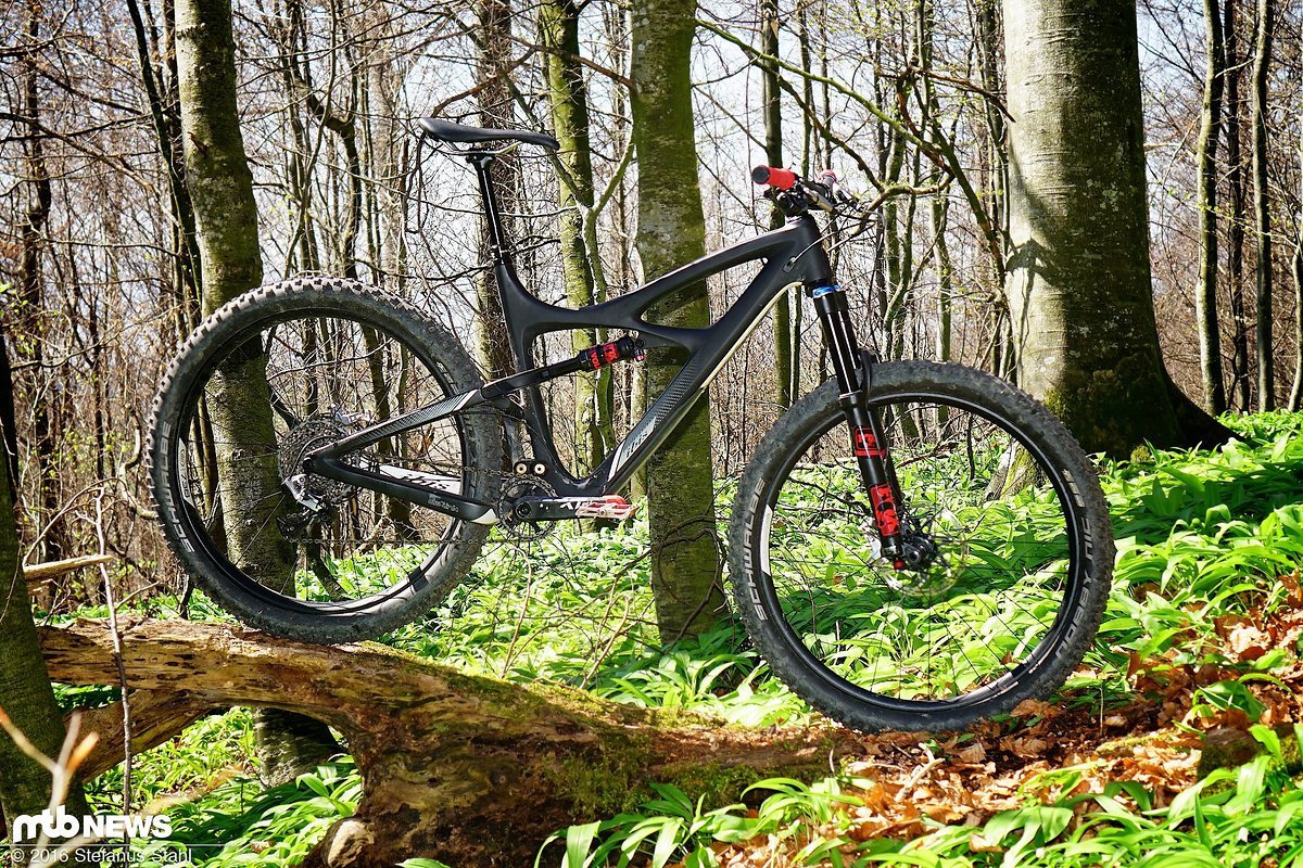

Wir haben die Fox 34 Performance mit 140 mm Federweg in einem Alutech ICB 2.0 und in einem Ibis Mojo 3 getestet. Unserer Meinung nach könnte sich Fox die Option auf 160 mm kleine Bremsscheiben sparen und stattdessen gleich eine Post Mount-Aufnahme für 180 mm-Scheiben verwenden – aber zu viel Variabilität schadet grundsätzlich nie. Die Montage der 15 mm-Achse gelingt schnell und einfach, auch die Kabelführung ist erprobt und solide. Das richtige Setup findet sich dank reduziertem Einstellungsumfang sehr schnell. Bei fahrbereit etwa 75 kg fülle ich die Gabel mit gewohnten 67 psi, um etwa 25 % Sag zu erreichen. Die Zugstufe drehe ich von ganz offener Position 4 Klicks rein, die Druckstufe verwende ich zunächst in der offenen Position.
