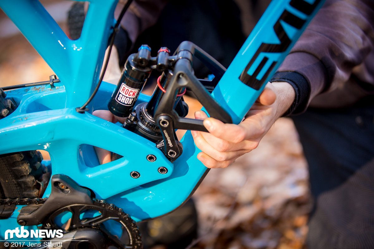

Obwohl das The Wreckoning ein Eingelenker ist, wird der Dämpfer des Evils über zwei weitere Umlenkungen angesteuert. Das sogenannte Delta-Hinterbausystem von Kinematik-Guru Dave Weagle soll für optimale Übersetzungsverhältnisse durch den Federweg hindurch sorgen. Auf das Fahrwerk übertragen, soll dies in einem sehr satten Fahrgefühl im ersten Federwegsbereich spürbar sein. Im mittleren Federwegsbereich erhält man mehr Gegenhalt, zum Ende hin dann eine starke Progression. Im Detail und mit vielen Ausschmückungen ist dies auch auf der Evil-Webseite nachlesbar.

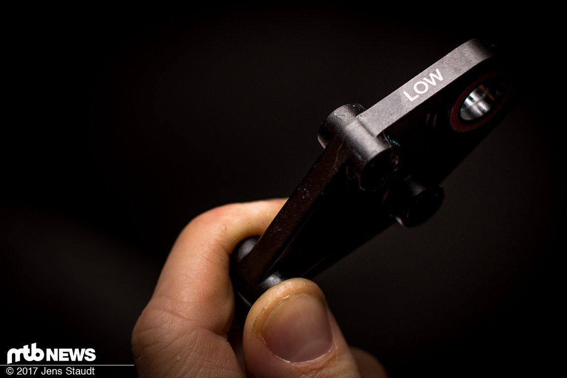

“Low” und “X-Low” nennt Evil die beiden Geometriepositionen am The Wreckoning, die sich einstellen lassen – und die Namen sind Programm. Mit einem Lenkwinkel von 65,5° und einer Tretlagerhöhe von 339 mm in der X-Low-Position bietet das The Wreckoning eine durchaus aggressive Geometrie. Erhältlich ist das Evil The Wreckoning in vier Größen von S bis XL.
S – LowS – X-LowM – LowM – X-LowL – LowL – X-LowXL – LowXL – X-Low

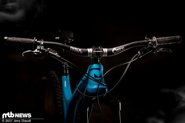

Hauseigene Evil-Griffe treffen auf ein RaceFace-Cockpit, das aus SixC-Lenker und Atlas-Vorbau besteht.
# Hauseigene Evil-Griffe treffen auf ein RaceFace-Cockpit, das aus SixC-Lenker und Atlas-Vorbau besteht.

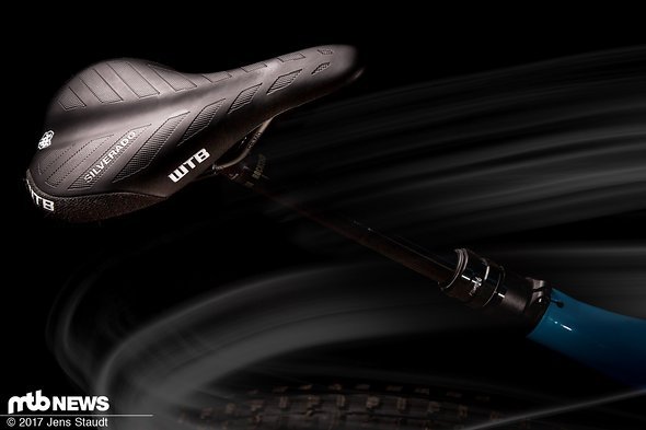

Viel Hub für lange Beine: Die verbaute RockShox Reverb-Sattelstütze kommt in Größe L und XL mit 170 mm Hub.
# Viel Hub für lange Beine: Die verbaute RockShox Reverb-Sattelstütze kommt in Größe L und XL mit 170 mm Hub.

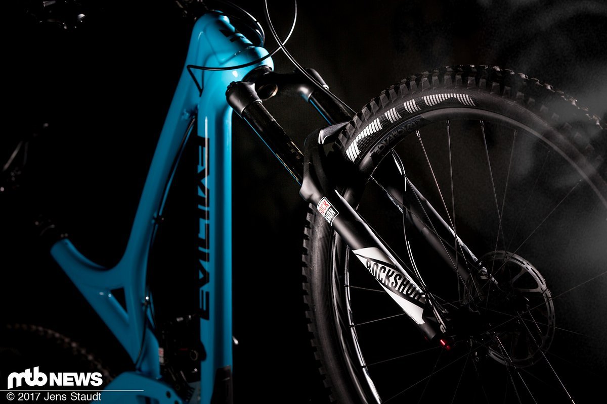

An der Front soll eine RockShox Lyrik RCT3 mit 160 mm Federweg für Kontrolle sorgen
# An der Front soll eine RockShox Lyrik RCT3 mit 160 mm Federweg für Kontrolle sorgen - Am Heck hat man die Wahl zwischen einem RockShox Monarch Plus, dem RockShox Vivid Air (+ 349,99 $) und einem Push 11.6 Stahlfederdämpfer (+ 900 $). Unser Testbike wich aufgrund eines Lieferengpasses der Solo-Air Variante der Lyrik von der Serienausstattung ab. Wir nutzen eine Lyrik Dual-Position.

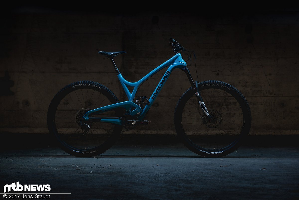

Do you enjoy making bad decisions and want to ride with wreckless abandon, but fear the consequences. Erase your mistakes and force any trail into submission with the Wreckoning. A 161 mm Delta System traction factory with monster truck wheels that keeps out of control in control. – The day of The Wreckoning
Geboren aus einer unheilvollen Kombination der beiden Evil-Bikes The Following und Undead knüpf das Wreckoning an eine durchaus markante Namensgebung an: Das Wortspiel aus wreck (Das Wrack, das Unglück) und reckoning (die Abrechnung) verspricht ein Bike, das vermutlich nicht für den gemütlichen Sonntagsausflug am Isar-Ufer gedacht ist.
Diese Ankündigung wird unterstrichen vom gesamten Erscheinungsbild – über die babyblaue Farbe sehen wir hinweg, schließlich gibt es das The Wreckoning auch noch in Gun Metal-Grau. Im Stand wirkt das Evil massiv. Insbesondere der voluminös ausgeführte Hinterbau und das markante Steuerrohr stechen ins Auge. Beim Blick auf die Umlenkung kneift man unweigerlich die Augen zusammen und überlegt, wie sich wohl welches Bauteil in welche Richtung bewegen wird.

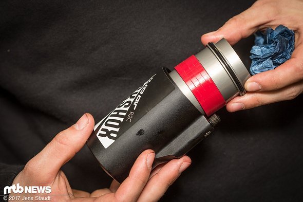

Als etwas fummelig stellte sich der Setup des Beginning Stroke-Rebounds am RockShox Vivid Air heraus
# Als etwas fummelig stellte sich der Setup des Beginning Stroke-Rebounds am RockShox Vivid Air heraus - mit langen, dünnen Fingern kommt man gerade so an das Einstellrädchen und kann es mit etwas Fingerspitzengefühl drehen.

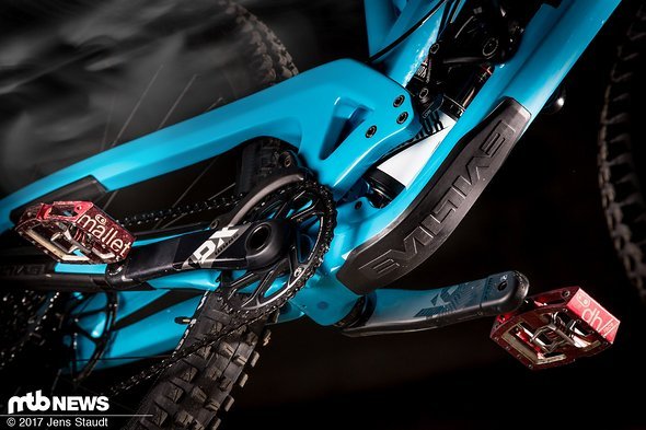

Der Gummi-Schoner am Unterrohr ist an Carbon-Rahmen inzwischen zum Standard geworden und fehlt auch am Evil nicht.
# Der Gummi-Schoner am Unterrohr ist an Carbon-Rahmen inzwischen zum Standard geworden und fehlt auch am Evil nicht.

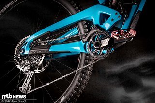

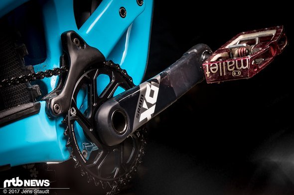

Praktisch: Das The Wreckoning kommt mit hauseigener, verstellbarer Kettenführung, die selbst mit einem 30 Zähne kleinen Kettenblatt funktionieren soll.
# Praktisch: Das The Wreckoning kommt mit hauseigener, verstellbarer Kettenführung, die selbst mit einem 30 Zähne kleinen Kettenblatt funktionieren soll.

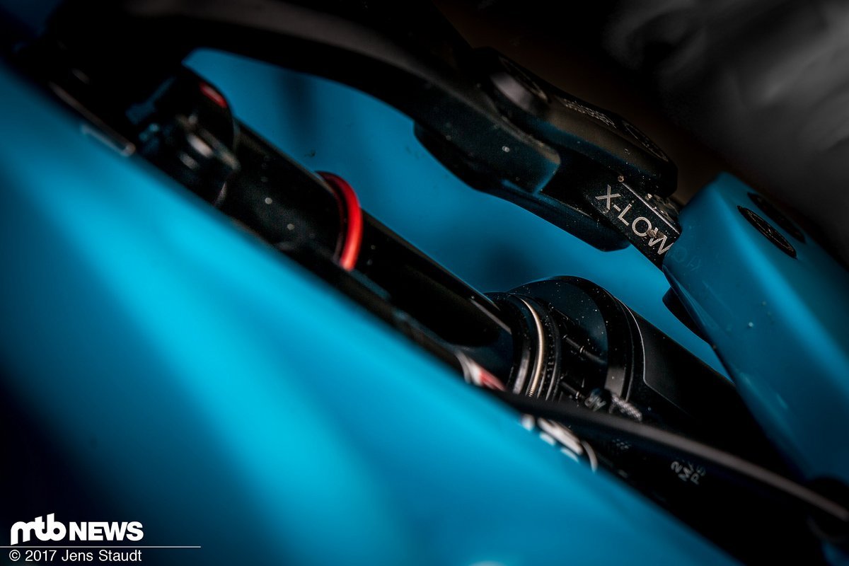

“Low” und “X-Low”: Die Benennung der beiden Geometrie-Optionen spricht bereits eine deutliche Sprache. Wir probierten in unserem Test beide Varianten und landeten letztlich bei der extraniedrigen Variante. Warum? Das The Wreckoning ist vom kompletten Rahmenkonzept, von der Geometrie und von der Ausstattung derart auf schnelles Fahren in grobem Gelände ausgelegt, dass man das Rad schlichtweg nicht in seinen Bergab-Möglichkeiten beschränken sollte. Einen Weltcup-Downhiller macht man schließlich auch nicht Uphill-tauglich.
Zwar hat die Low-Position Anstiege etwas erleichtert – vor allem, weil dadurch der Sitzwinkel des Evils steiler wird. Bergab will und muss man jedoch das volle, bösartige Potential des The Wreckoning ausschöpfen. Wer sich für dieses Rad entscheidet, wird den Fokus eher weniger auf den Vortrieb beim Anstieg und eher auf maximale Bergab-Geschwindigkeiten legen. Für moderateren Einsatz hat Evil andere Modelle im Programm.
Low oder X-Low? Aus unserer Sicht ist die extratiefe Einstellung die logische Wahl
# Low oder X-Low? Aus unserer Sicht ist die extratiefe Einstellung die logische Wahl - sie passt besser zum Gesamtkonzept Vollgas-Bergabfahrrad.

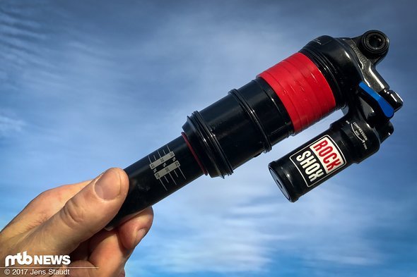

Am RockShox Monarch Plus Debon Air mussten mehr Tokens her
# Am RockShox Monarch Plus Debon Air mussten mehr Tokens her - 7 von maximal 8 galt es in den kleinen Dämpfer zu packen. Der Vivid Air ist unserer Meinung nach aber die bessere Wahl.
Die Bremsanlage an unserem Evil The Wreckoning war unserer Meinung nach für den Einsatzzweck etwas unterdimensioniert. Bei aberwitzigen Geschwindigkeiten durch gröbstes Gelände war die notwendige Bremspower nur kurzzeitig gegeben. Die SRAM Guide RSC mit 180 mm Scheiben an Front und Heck sowie organischen Bremsbelägen büßte bei harten Abfahrten nicht nur kontinuierlich Bremskraft ein, sondern hatte mit starkem Fading zu kämpfen. Ein starker Gestank begleitete das Phänomen. Wer das Evil entsprechend seines Einsatzzwecks bewegt, sollte entweder auf 200 mm große Bremsscheiben mit metallischen Belägen wechseln oder direkt eine Guide RE oder Code verbauen.
Haltbarkeit
Egal wie hart der Enduro-Trail oder die Downhill-Strecke war, die das Evil The Wreckoning meistern musste: Der Rahmen war nie überfordert. Abzüge mussten wir jedoch als Allwetterfahrer machen: Die Reifenfreiheit ließ etwas zu wünschen übrig. Bei klebrigen, matschigen oder sehr losen Bodenverhältnissen schleift man mit Stollenreifen immer etwas Botanik durch die Schwinge. Das machte sich beim Wreckoning nicht nur durch störende Geräusche bemerkbar. Vor allem litt der Lack auf Dauer darunter. Wer gerne im Matsch spielt, sollte einen etwas schmaleren Reifen als den wirklich breiten e*thirteen montieren.

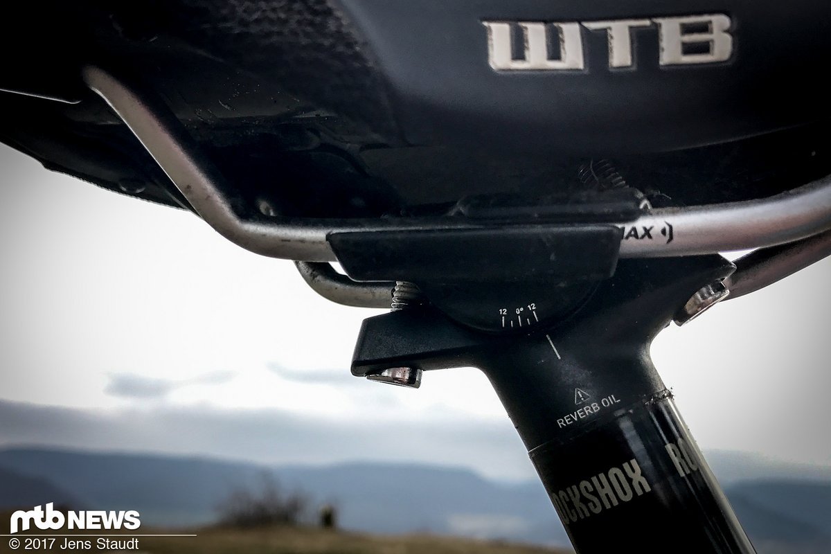

Selbst mit Stützenkopf auf Anschlag ist die Sattelnase noch sehr hoch
# Selbst mit Stützenkopf auf Anschlag ist die Sattelnase noch sehr hoch - auf längeren, steilen Rampen kam es hier bei Leuten mit einer Schrittlänge von über 90 cm zu unangenehmen Taubheitsgefühlen.
Ob es an der (zu) harten Fahrweise lag wissen wir nicht genau – der RockShox Monarch Debon Air hatte im Evil The Wreckoning jedenfalls kein allzu lang währendes Glück. Nach knapp 50 km zog sich der Dämpfer zusammen und steckte fest. Auch ein Aufpumpen auf den Maximaldruck half nicht, um den Hub zurückzugewinnen. Nach dem Service durch den Hersteller verhielt sich der Dämpfer anschließend unauffällig und zuverlässig.
