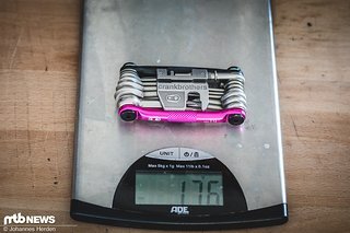

  • Gewicht: 176 g
  • Funktionen: 19
  • Abmessungen: 45x16x89 mm
  • Extras: Edelstahlbox
  • Preis: 33,99 €

In der Hand
Das Crankbrothers m19 ist ein alter Hase unter den Multitools. Solide Verarbeitung, mittlere Größe und ebenso mittleres Gewicht im Testfeld – und dabei alles an Bord: Der Satz an Innensechskantschlüsseln ist komplett, bei den Kreuzschlitzdrehern gibt es eine kleinere Variante on top und auch der Torx 25 wird durch den kleinen Torx 10 (praktisch, um beispielsweise SRAM-Bremsen oder -Variostützen zu entlüften) ergänzt. Farblich kommt unsere Variante in pink-schwarz, hier gibt es diverse Varianten. On top kommt das m19 Tool in einer schicken Edelstahl-Box – ein bisschen Bling Bling muss halt sein. An der Verarbeitung gibt es nichts zu meckern.

Solide liegt das m19 in der Hand – und genauso solide geht es auch beim Schrauben zugange. Zwar sind die Tools im Ausgangszustand etwas schwergängig auszuklappen, dies lässt sich aber bei den Befestigungsschrauben des m19 entsprechend anpassen. Sämtliche Werkzeuge wirken sehr stabil und kommen problemlos mit jeder Schraube klar, durch auch hier abgerundete Kanten schneidet auch beim Lösen fester Schrauben nichts ein.

Auch beim Crankbrothers m19 Tool ist das Tool zum Kettennieten integriert. Durch die relativ kurze Konstruktion des Niet-Aufsatzes ist auch hier ein recht hoher Kraftaufwand vonnöten – die Kette kriegt man zwar durch, aber ganz so leicht wie bei den Kollegen von PRO oder Park Tool ist es definitiv nicht. Die Aufbewahrungsbox sieht zwar schick aus, im Einsatz ist das Abnehmen des Deckels jedoch etwas knifflig – wir haben es grundsätzlich ohne Box mit auf Tour gehabt.
