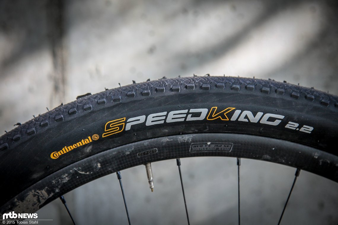

Tuningreifen für Rennmaschinen und Carbon-Hardtails mit Minimalgewicht – so betitelt Continental auf der eigenen Homepage den Speed King und bringt so zum Ausdruck, was spätestens das Profil des Reifens verkörpert. Hier geht es um maximalen Vortrieb auf harten, trockenen Untergründen. Um minimales Gewicht und den Renneinsatz. Ehrlich fügt der Hersteller hinzu, dass das Profil nach einer geschulten Hand am Lenker verlangt und im Gegenzug mit maximaler Geschwindigkeit belohnt. Und – wohl einmalig für einen Hersteller von Reifen – wird direkt drauf hingewiesen, dass die BlackChili Gummimischung zwar für Grip sorgen soll, aber auch entsprechend schnell verschleißt. Ein Wettkampfreifen mit verringerter Laufleistung lautet das eigene Fazit in der Produktbeschreibung.

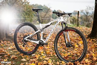

# Die ideale Testbasis für die Continental Race-Reifen ist das Specialized Epic World Cup gewesen - die Optik mit dem Speed King ist so ungewöhnlich wie inkonsequent... schon optisch ist dieser Reifen am Mountainbike zumindest fraglich
In der Hand
Es ist genau diese Beschreibung, wegen der wir den Continental Speed King 2.2 für einen Test angefordert haben. In der vergangenen Saison bin ich mit dem Specialized Epic World Cup im Dauertest unterwegs gewesen und habe damit unter anderem bei den 24h von Finale Ligure teilgenommen. Zwar ist Finale das wohl unpassendste Terrain für den Conti Speed King, doch das Bike ist der passende Testträger für die drei schnellsten Profile aus dem Hause Continental gewesen. Also habe ich nacheinander die Modelle X-King, Race King und eben den schnellen Speed King am Epic auf ihre Praxiseignung überprüft – die beiden anderen Test folgen in separaten Artikeln.

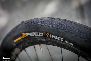

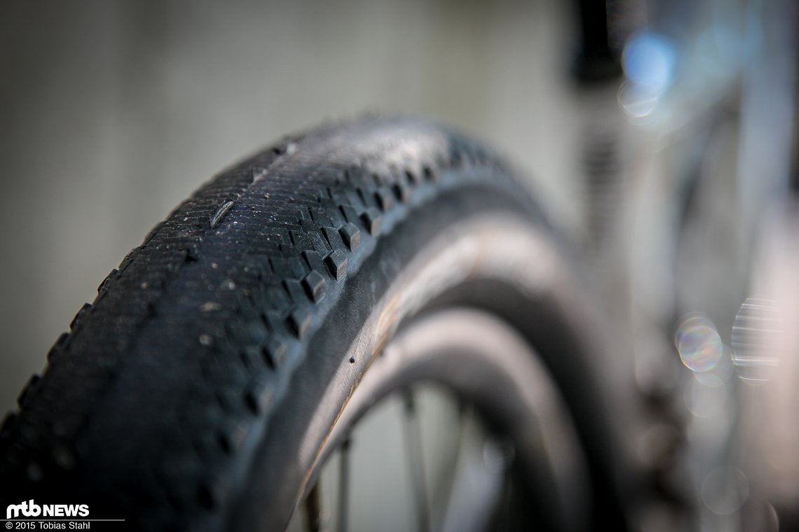

Beim Auspacken staune ich nicht schlecht: 465 g Gewicht verspricht Continental für den Speed King und die Waage bleibt tatsächlich bei 467 g stehen. Für einen 2,2“ breiten 29“ Reifen – allerdings einen ohne Profil, wie ich schnell feststelle. Die Lauffläche kann man allenfalls als durchgängig geriffelt bezeichnen; echte Profilblöcke sind hier nicht zu finden. Dafür gibt es an der Schulter schon eher als Stollen wahrnehmbare, gestufte Blöcke im Profil, die in Kurven dann doch noch für etwas Verzahnung sorgen sollen. So soll dieser Reifen vor allem für pfeilschnelle Marathon- und Cross Country-Fahrer interessant sein. Oder für Dirt Jumper und Pumptrack-Bikes. Die Mission ist in jedem Fall klar: dieses Profil soll leicht sein und vor allem leicht rollen.
# Das muss reichen: die etwas mehr als 1 mm langen Seitenstöllchen sind alles, was der Speed King in den Boden krallen kann

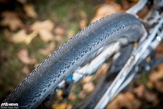

# Der Rest der Lauffläche ist denkbar flach profiliert und erzeugt zwar eine Vielzahl an greifenden Kanten, kann sich jedoch nirgendwo eingraben
# Flacher wird's nicht: der Speed King 2.2 ist auf maximalen Vortrieb getrimmt. Dafür sorgen die leichte RaceSport Karkasse und die BlackChili Gummimischung - das Gewicht fällt mit 467 g entsprechend leicht aus

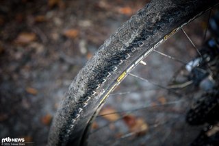

Einzig und allein bei der erreichbaren Kurvengeschwindigkeit ist Vorsicht geboten: obwohl das Specialized Epic World Cup mit seinen besonders kurzen Kettenstreben das Hinterrad bereits stark belastet, kommt es auch auf festen Böden immer wieder zu einem plötzlichen Wegrutschen des Reifens. Hier sind die Schulterstollen einfach zu kurz, als dass sie kleine Unebenheiten oder sich wechselnde Bedingungen ausgleichen könnten. In Kombination mit dem Race King am Vorderrad hat sich die Balance dennoch insgesamt gut angefühlt, im Vergleich zum X-King ist die Traktion des Speed King am Hinterrad hingegen zu oft nicht ausreichend gewesen. Diese Kombination bietet zwar gerade auf schnellen Downhills einiges an Geschwindigkeit und Fahrspaß, erfordert dann jedoch auch 100% Aufmerksamkeit und gutes Fahrkönnen, um entsprechend schnell reagieren zu können, wenn der Grip abreißt.
# Kurvenhalt? Bei starker Schräglage eventuell noch vorhanden, aber schnell abreißend - auf Trails wie diesem hier macht das richtig Laune, wenn der Boden weicher wird ist jedoch schnell Schicht im Schacht

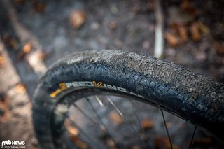

Wenn es nass wird sollte man den Speed King mit noch mehr Vorsicht genießen. Während Schotterpisten und Forstwege in nassem Zustand besser zu befahren sind als im Trockenen, geht der Grip auf Trails in aller Regel gegen Null. Hier ist der Speed King einfach nicht mehr richtig aufgehoben – wenn matschige Bedingungen vorliegen, hilft nur noch Profil und davon hat er leider keines.
# Wenn der Boden leicht feucht und hart ist, kann der Speed King noch wirklich viel Traktion aufbauen - wenn es wirklich nass wird, ist er im Wald jedoch hoffnungslos überfordert
