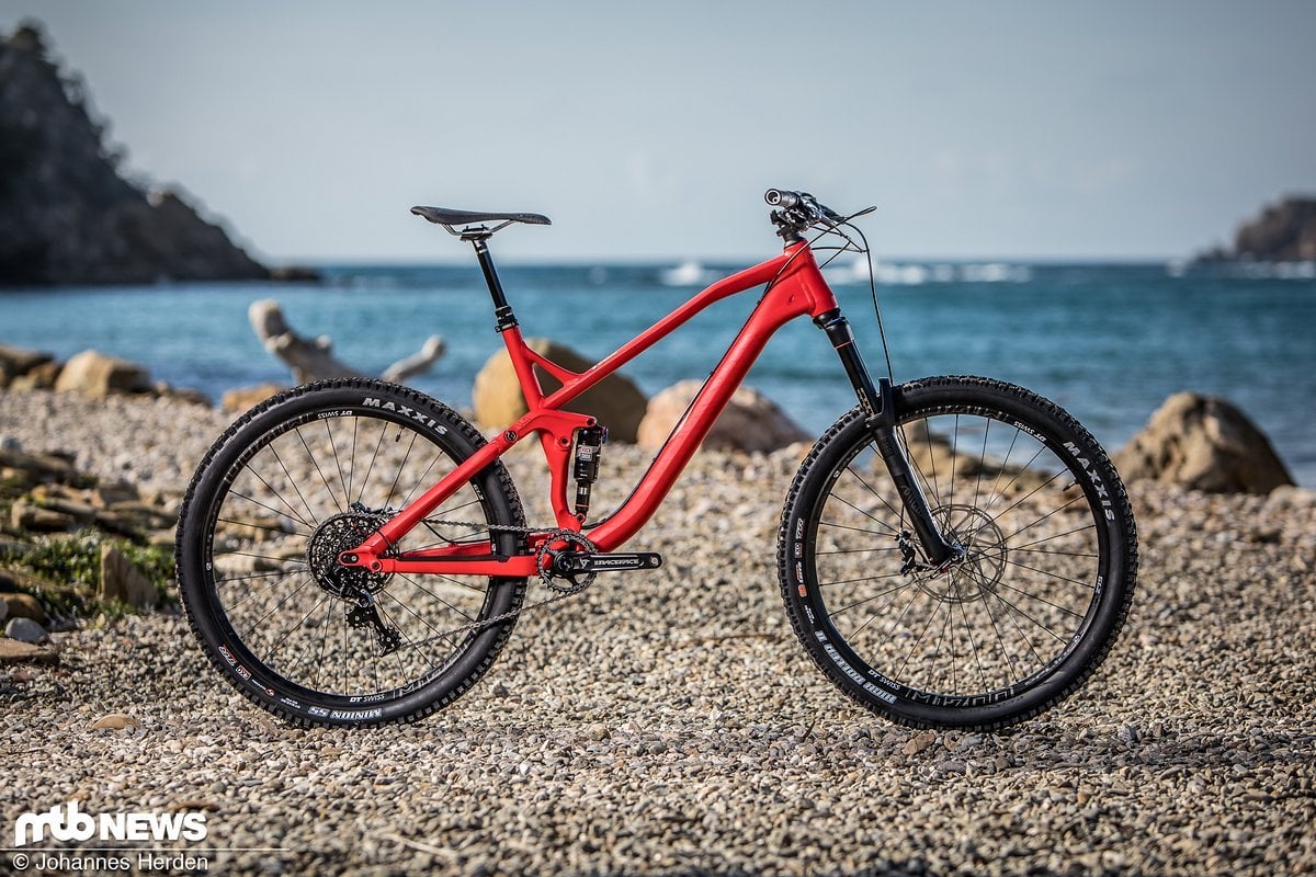

Spectral nennt sich das beliebte Modell von Canyon, das 150 mm Federweg an der Front mit 140 mm Federweg am Heck und einer modernen Geometrie kombiniert
# Spectral nennt sich das beliebte Modell von Canyon, das 150 mm Federweg an der Front mit 140 mm Federweg am Heck und einer modernen Geometrie kombiniert - wir haben das Trailbike aus Koblenz, das 2.599 € kostet, getestet!

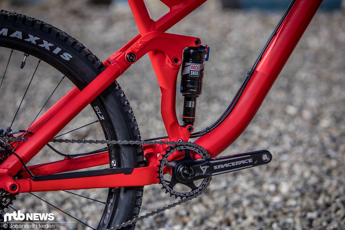

Beim Hinterbau des Canyon Spectral handelt es sich um einen klassischen Viergelenker
# Beim Hinterbau des Canyon Spectral handelt es sich um einen klassischen Viergelenker - ein RockShox Monarch RT-Dämpfer kontrolliert die 140 mm Federweg am Heck.

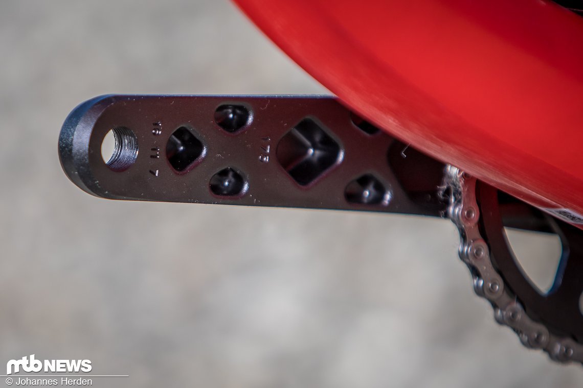

Bei den Kurbeln und am Cockpit setzt Canyon auf Anbauteile der Firma Race Face. Der breite Æffect-Lenker aus Aluminium in Kombination mit einem kurzen Vorbau aus derselben Reihe sollen für Komfort und Kontrolle sorgen. Ergon GE10 Slim-Griffe und ein SDG Circuit MTN-Sattel runden das stimmige Gesamtpaket ab. Insgesamt kommt das Aluminium-Bike aus Koblenz auf genau 13,0 kg (Größe L).

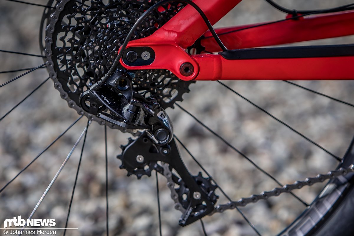

SchaltwerkSRAM GX
SchaltgriffeSRAM GX

# Viel Bandbreite - die SRAM GX-Schaltung bietet in Kombination mit der 11-42T-Kassette den passenden Gang in nahezu jeder Lebenslage.

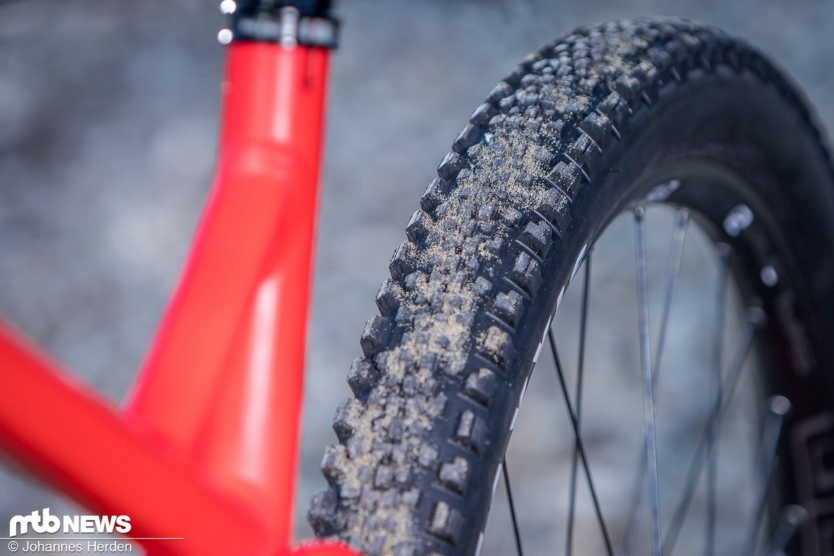

Tuning-Tipp: Der Maxxis Minion Semi Slick-Reifen am Hinterrad rollt sehr gut und bereitet geübteren Fahrern viel Spaß auf dem Trail
# Tuning-Tipp: Der Maxxis Minion Semi Slick-Reifen am Hinterrad rollt sehr gut und bereitet geübteren Fahrern viel Spaß auf dem Trail - je nach Fahrweise und Terrain sollte man jedoch möglicherweise eher zu einem Reifen mit mehr Profil und einer besseren Bremstraktion greifen.
