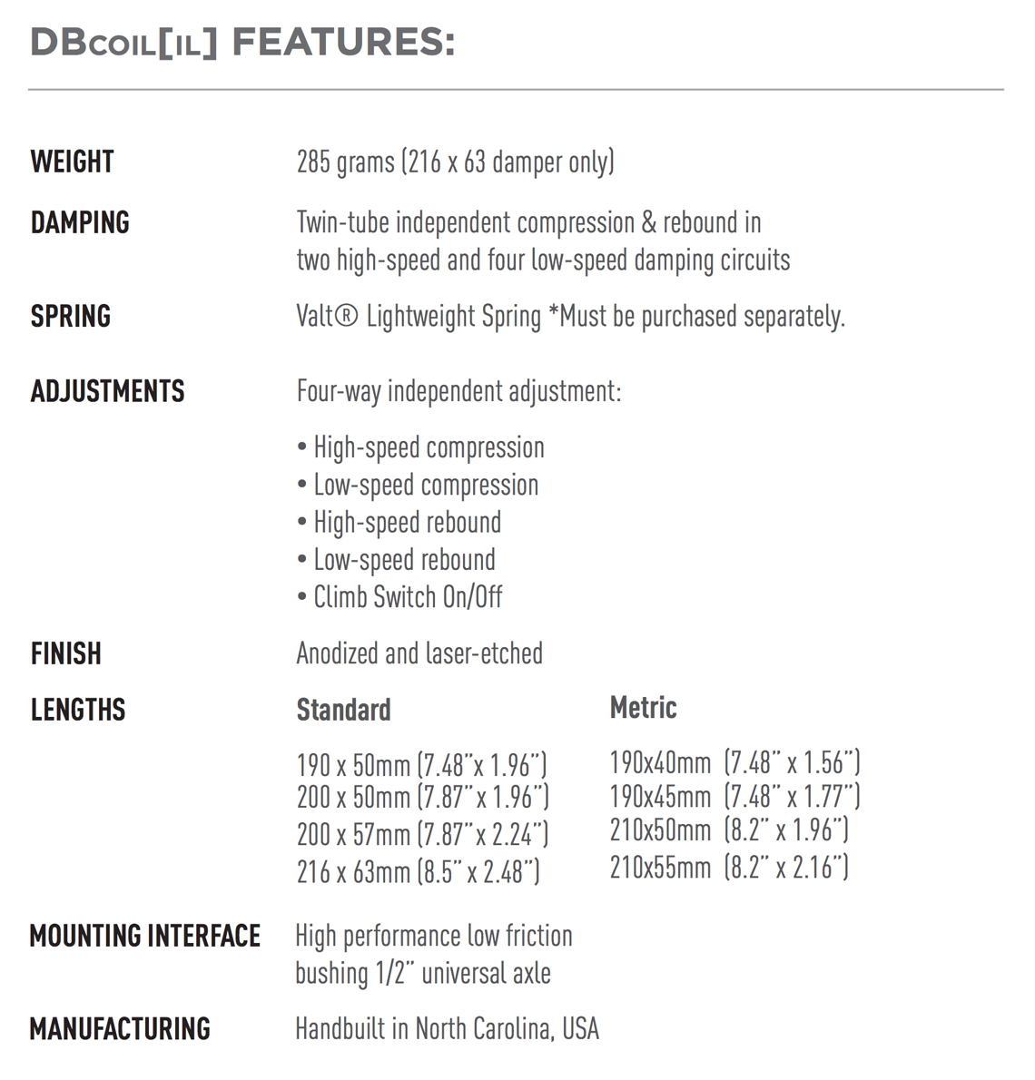

Technische Daten
Einstellmöglichkeiten
  • Lowspeed Druckstufe
  • Lowspeed Zugstufe
  • Highspeed Druckstufe
  • Highspeed Zugstufe
  • Climb Switch als Kletterhilfe
Gewicht: 285 g (216 x 63 ohne Feder)
Dämpfungstechnik:Twin-Tube
Preis: Steht noch nicht fest

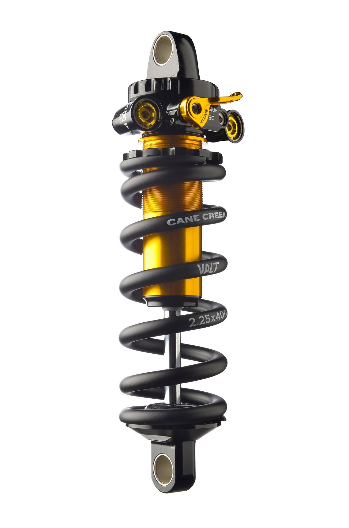

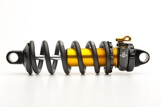

Double Barrel Inline Coil: In der Hand
Goldig, so kommt der Dämpfer wie auch alle anderen Modelle von Cane Creek daher. Auch auf andere Art und weise wirkt er „goldig“ in der doch sehr kleinen Bauweise: Stahlfederdämpfer sind in den letzten Jahren schwer in die Abfahrtsecke gerutscht, während Luftdämpfer mehr und mehr an Boden gewonnen haben. Generell wirkt ein Stahlfederdämpfer ohne Ausgleichsbehälter fast schon oldschool und wenn man sich zu erinnern versucht, welchen Dämpfer man in dieser Bauweise zuletzt benutzt hat, dann kann das gut und gerne mal 15 Jahre her sein. Wir konnten die neuen leichten Federn von Cane Creek noch nicht verwenden, da diese später fertig gestellt wurden. Sie werden durch weniger Windungen das generelle Aussehen etwas „erleichtern“.

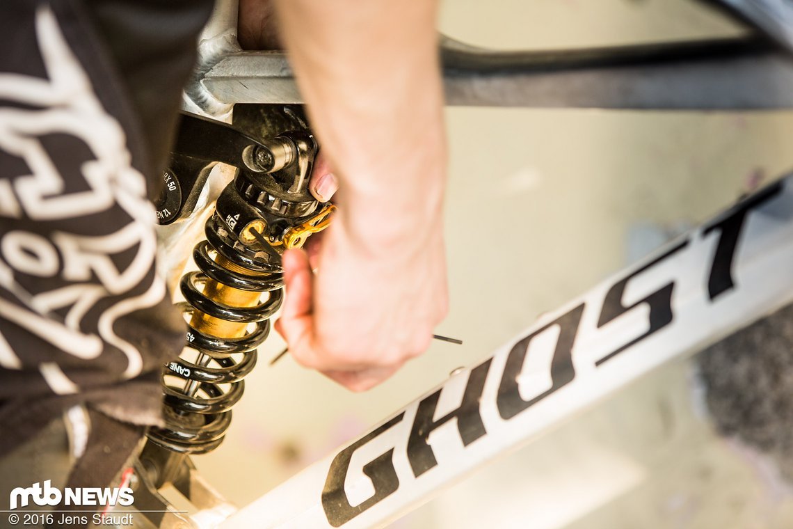

Abgesehen vom ClimbSwitch sind alle Einsteller in Cane Creek Manier mit einem Inbusschlüssel zu bedienen.
Ein Stahlfederdämpfer für kurzhubige Trailbikes? Genau das bietet Cane Creek mit dem Double Barrel Inline Coil nun an
#1 Ein Stahlfederdämpfer für kurzhubige Trailbikes? Genau das bietet Cane Creek mit dem Double Barrel Inline Coil nun an - unsere User haben den Dämpfer auf Platz 3 gewählt!
DBcoil[IL]
#2 DBcoil[IL]

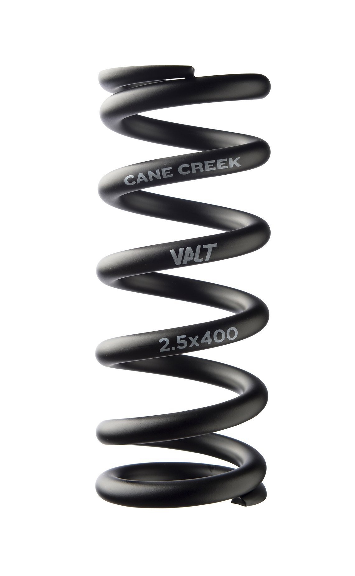

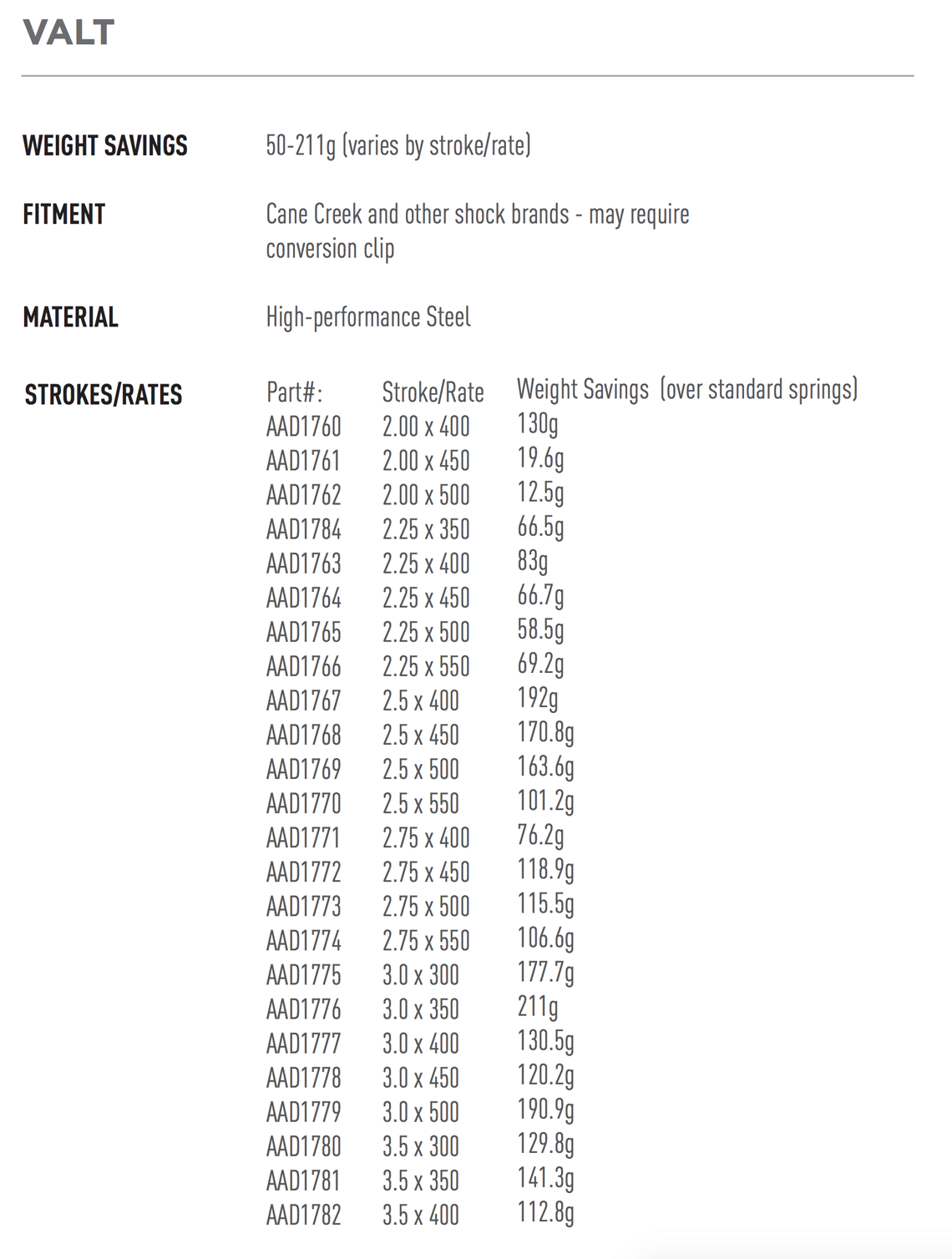

VALT nennen sich die neuen leichten Stahlfedern von Cane Creek
#3 VALT nennen sich die neuen leichten Stahlfedern von Cane Creek
DBcoil [IL] – steht für Double Barrel Coil Inline
#4 DBcoil [IL] – steht für Double Barrel Coil Inline
Alle verfügbaren Federlängen und die dazugehörigen Gewichte
#5 Alle verfügbaren Federlängen und die dazugehörigen Gewichte
Einbaumaße und Features des DB Coil IL
#6 Einbaumaße und Features des DB Coil IL

Aufbau
In einem Aluminiumkörper steckt ein Schaft aus Stahl. Vier Einstellschrauben die mit einem Inbus bedient werden können ermöglichen die Einflussname auf High- und Lowspeed Druck- wie auch Zugstufe. Durch das Umlegen des sogenannte ClimbSwitch Hebel verschließt man die Lowspeed Kreisläufe und profitiert von einem stark verlangsamten Dämpfer der dann im Uphill-Modus mehr Traktion bietet.
Um den Dämpfer auf das Fahrergewicht anzupassen verwendet Cane Creek Stahlfedern. Neben der regulären Stahlversion wird es zusätzlich auch eine leichtere „Valt“ Version davon geben.
Federung & Dämpfung
Wie seine restlichen Kollegen aus der Dämpferabteilung von Cane Creek setzt der Double Barrel Inline Coil auf die Twin-Tube-Technologie. Damit soll eine unabhängige Einstellung von den verschiedenen Ölkreisläufen ermöglicht werden. Lowspeed-Kreisläufe werdenüber Nadelventile geregelt und die Highspeed-Kreisläufe über eine einstellbare Vorspannung auf vorgeschaltete Shimstacks welche den jeweiligen Port verschließen.

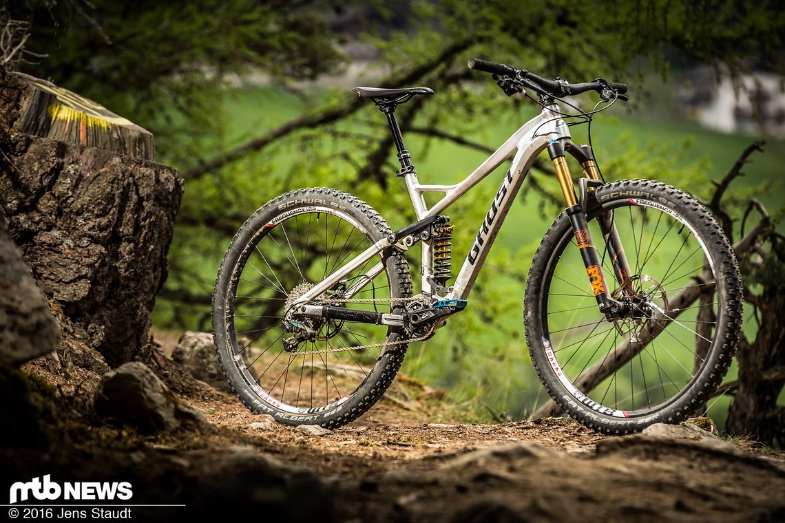

Wippen ist nicht allein vom Setup des Dämpfers abhängig, so spielen der Hinterbau und der Anti-Squat eine entscheidende Rolle. Im Ghost SL AMR X war bereits im offenen Modus ziemlich Ruhe im Fahrwerk. Wer ordentlich reinkeult und in die Pedale stampft, kann den ClimbSwitch umlegen – damit blockiert der Dämpfer zwar nicht vollständig, der Unterschied ist aber deutlich und von Wippen ist quasi nichts mehr zu spüren wenn man es nicht bewusst provoziert.
Wir konnten das Ghost SL AMR X vom silbernen Prototypen …
#7 Wir konnten das Ghost SL AMR X vom silbernen Prototypen …

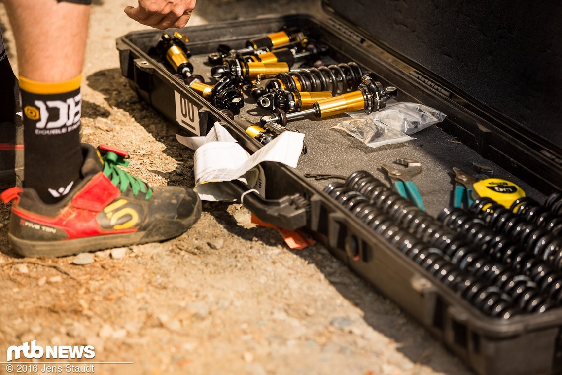

Ein Setup-Camp ist wohl die beste Möglichkeit, einen Dämpfer zu testen. Man fährt immer wieder die gleichen Strecken, ändert die Einstellungen und fährt alles noch mal. Auf dem Tschilli-Trail beschäftigten wir uns mit dem Grundsetup, da Ghost den Performance-Schwerpunkt des neuen Bikes auf die Abfahrt legte. Stahlfederperformance – wie war das noch mal? Aktuell kommen sogar viele Downhillbikes mit Luftfahrwerk ins Haus.
Die Vorteile von Luft liegen auf der Hand: Die Federhärte wird über den Luftdruck angepasst und wenn die Progression nicht passt, nimmt man ein paar Volumenspacer und hilft mit einer kleineren Luftkammer nach – vom niedrigeren Gewicht mal ganz abgesehen… Also, was ist jetzt noch mal der Vorteil eines Stahlfederdämpfers?
Schon beim ersten Aufsitzen wird mir in Erinnerung gerufen, was da war mit den Stahlfedern: Satt. So viel satter! Luftdämpfer machen nicht zuletzt aufgrund der immer weiter verbesserten Negativkammern mittlerweile einen sehr guten Job, aber Stahlfeder-Level – da sind sie einfach noch nicht angekommen.
Dieses erste, extrem softe Ansprechen ist auch direkt auf dem Trail spürbar. Trotz 140 mm Federweg am Heck saugt sich der Hinterbau regelrecht am Boden fest. An der Front verrichtet eine FOX 36 in der Fit4 Variante mit drei festgelegten Stufen und einstellbarem offenen Modus ihren Dienst. Hier vermissten wir eine Einstellbarkeit der Highspeed-Druckstufe für gröberes Gelände, um dem straffen und doch sehr definierten Heck das Wasser reichen zu können. Als Lösung funktionierte eine Verringerung des Sags von 20% auf 15% an der Front, um hier auch höher im Federweg zu stehen. Laut Maxi von Ghost werde man hier in der Serienausstattung auf eine 36RC2 wechseln, um eine ähnliche Anpassbarkeit wie am Heck zu ermöglichen.
Danach zeigen sich Rad und Fahrwerk von einer wirklich sehr guten Seite. „Warum habe ich noch mal gerade keinen Fullface-Helm auf?“ schießt es mir durch den Kopf als ich anfange, Linien zu attackieren wie mit einem Downhillbike. – Jonathan Kopetzky

Der Grundsetup des Dämpfers wurde auf dem Tschilli-Trail erarbeitet. Im oberen Teil finden sich sehr lange Steinfelder mit schnellen Schlagfolgen, die einem Dämpfer einiges abverlangen. Danach ging es auf die andere Hangseite auf den „Holy Hansen“, der mit gebauten und natürlichen Elementen eine gute Abwechslung bot, um das Verhalten des Double Barrel Inline Coil in diesen Abschnitten mit unterschiedlichen Ansprüchen zu ergründen.
Im Laufe des ersten Tests mussten wir den Sag am Heck auf 15% reduzieren, um die Gesamtbalance zu verbessern
#9 Im Laufe des ersten Tests mussten wir den Sag am Heck auf 15% reduzieren, um die Gesamtbalance zu verbessern - das lag in erster Linie an der FIT 4-Kartusche der Fox 36. Die Serienversion des Ghost SL AMR X kommt hingegen mit RC2-Dämpfung. Das löst die Probleme
