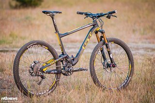

Der Helion Hauptrahmen
# Der Helion Hauptrahmen - nicht weit von der klassischen Diamantform entfernt
Mit einem gemessenen Gewicht von ca. 10,9 kg kann das Helion trotz seiner komplexen Hinterbau-Konstruktion durchaus als leicht bezeichnet werden, was man aber in dieser Preisklasse aber auch erwarten darf. Hier liegt es fast gleichauf mit dem Specialized Epic World Cup. GT hat im Helion das PathLink-System verbaut, was einen hohen Drehpunkt für den Hinterbau und trotzdem wenig Kettenlängung verspricht. Im Marketing-Slang spricht man hier auch von „Angle Optimized Suspension“ (A.O.S.).

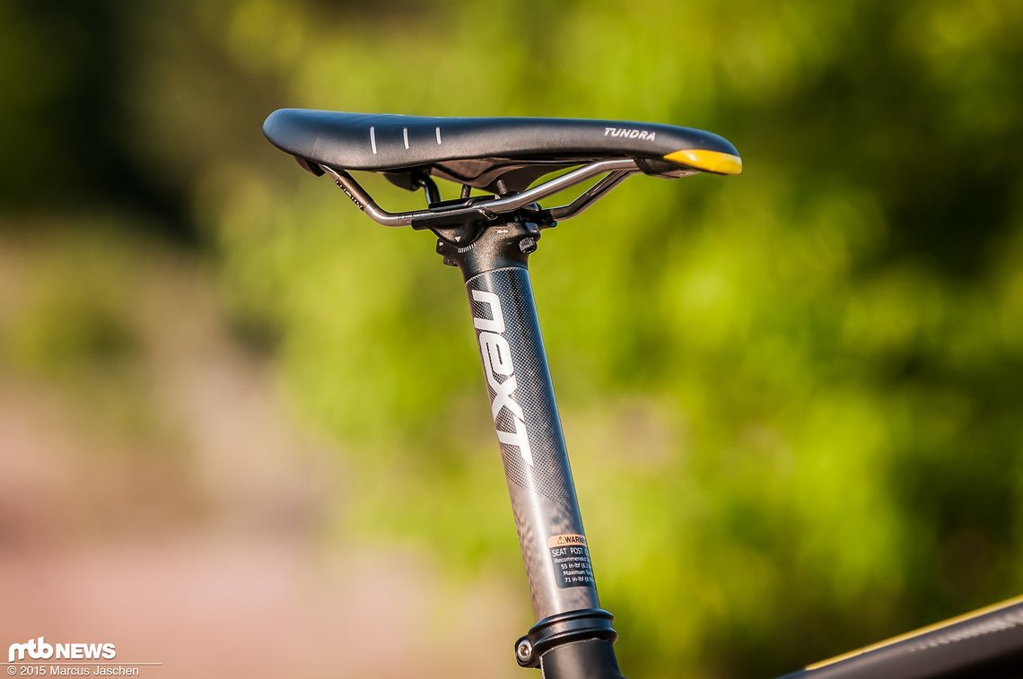

Race Face NEXT SL + fi'zi:k Tundra M3
# Race Face NEXT SL + fi'zi:k Tundra M3 - auch hier ist Carbon im Einsatz

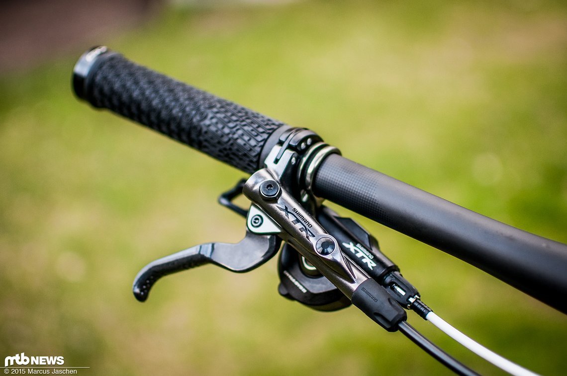

Shimano XTR-Bremsen mit 180 mm-Scheiben sollen für eine ordentliche Verzögerung sorgen, die IceTec-Scheiben sind per CenterLock an den Naben befestigt. Die Tubeless-Laufräder sind um leichte DT Swiss 240 Naben gebaut, dabei setzt GT auf ZTR Crest-Felgen von Stan’s NoTubes und DT Competition-Speichen. Aufgezogen sind Continental X-King in 2,2″ Breite, die für einen guten Rollwiderstand bei ausreichend Grip sorgen sollen.
Shimano XTR Bremse und 180 mm IceTec-Scheibe
# Shimano XTR Bremse und 180 mm IceTec-Scheibe
Shimano XTR-Bremse
# Shimano XTR-Bremse - auch am Hinterrad wirkt die XTR-Bremse auf eine 180 mm IceTec-Scheibe. Eine 12 mm-Steckachse sorgt für eine steife Verbindung zwischen Hinterbau und Laufrad.

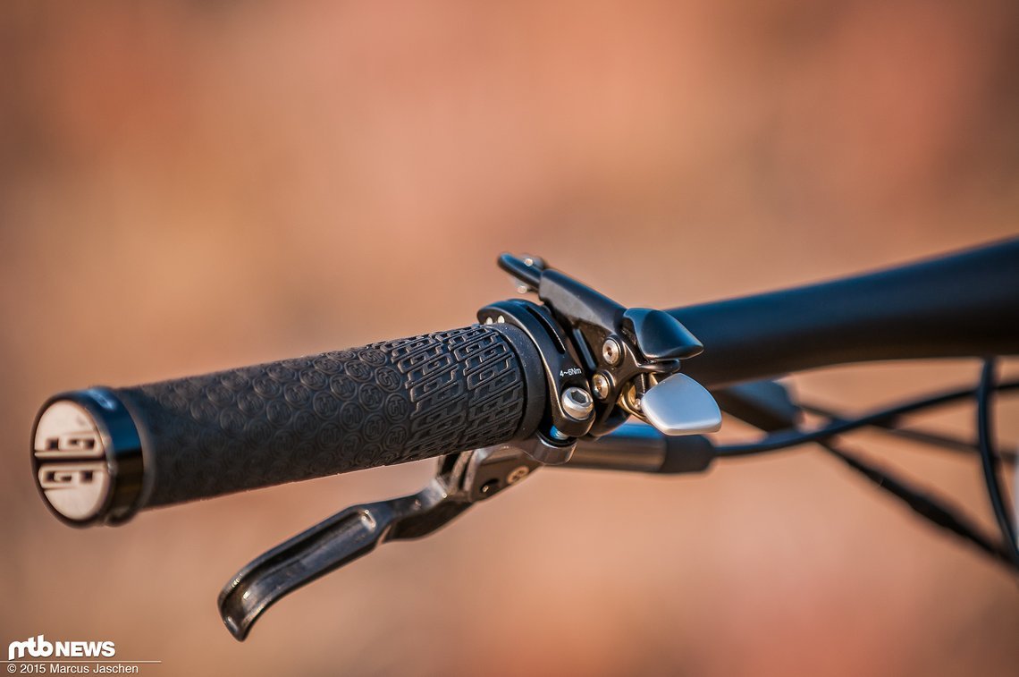

Das Fahrwerk ist mit einer Lenkerfernbedienung ausgestattet, welche im Auslieferungszustand nicht montiert gewesen ist. Damit Federgabel und Dämpfer mit nur einem Knopf blockiert werden können, muss ein Splitter für die Züge eingebaut werden. Das ist zum Einen eine fummelige Arbeit und zum Anderen wollen sich die Züge optisch nicht so recht in das sonst sehr harmonisch wirkende Cockpit einfügen. So gibt es an der Front durchaus einen kleinen Kabelsalat, der auch nicht einfach behoben werden kann.
Trotz fehlendem Umwerfer besteht ein ziemliches Kabel-Wirrwarr am Cockpit
# Trotz fehlendem Umwerfer besteht ein ziemliches Kabel-Wirrwarr am Cockpit - die zwei Züge der Fox CTD Remote sorgen für etwas Unordnung.

Fox CTD Remote
# Fox CTD Remote - Die Fernbedienung kennt die drei Stufen "Climb", "Trail" und "Descend"
