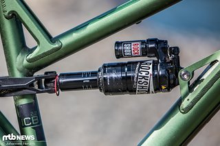

Am Heck verrichtet ein RockShox Monarch Plus RC3 seinen Dienst
# Am Heck verrichtet ein RockShox Monarch Plus RC3 seinen Dienst - er kontrolliert die 130 mm Federweg am heck des Alutech ICB 2.0.
