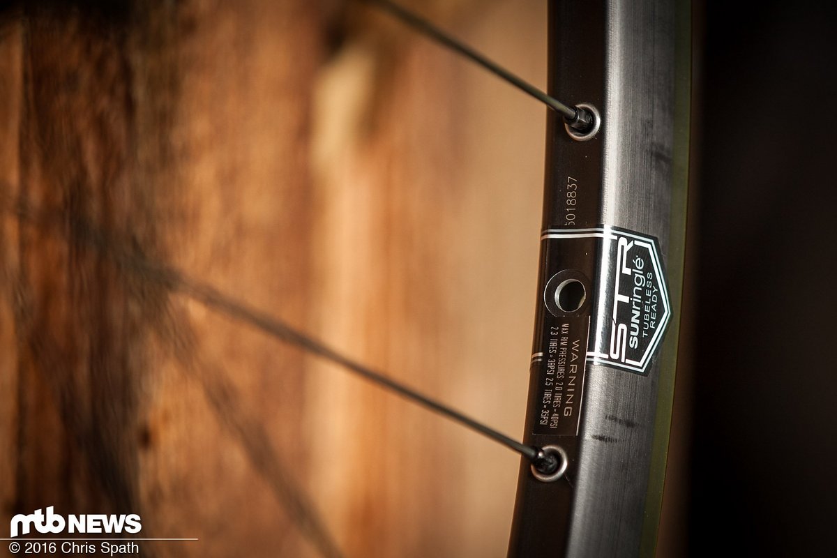

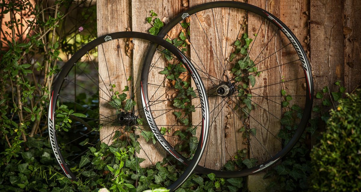

Die Laufräder sind mit Straightpull-Speichen aufgebaut
# Die Laufräder sind mit Straightpull-Speichen aufgebaut
Die Felge ist gesteckt...
# Die Felge ist gesteckt...
...und die Decals aufgeklebt.
# ...und die Decals aufgeklebt.
Aufbau SunRingle Charger Expert AL
Der Aufbau der Charger Expert AL ist ein herkömmlicher Straightpull-Aufbau. Die 28 doppelt konifizierten Speichen sind dreifach überkreuzt und mit klassischen Alu-Nippeln mit der Felge verbunden. Hier kommen keine Sonderkonstruktionen oder spezielle Bauteile zum Einsatz. Die Felge ist gesteckt, in der Nabe finden sich gedichtete SRX Kugellager.

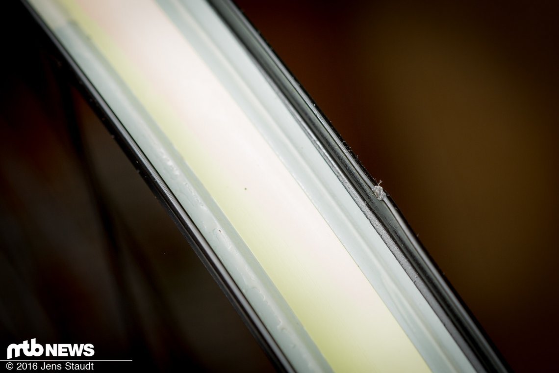

Bei der Montage der Reifen stellten sich uns keine Hindernisse in den Weg. Verschiedene Reifen diverser Hersteller waren im Testzeitraum im Einsatz und waren allesamt leicht zu montieren und demontieren. Insbesondere die Tubelessmontage gelingt sehr einfach. Erfreulich ist hier, dass das Felgenband schon ab Werk eingeklebt ist und ab der ersten Montage dicht hält. Der Reifen selbst rutscht dann relativ leicht in Richtung Felgenhorn und sitzt doch stramm auf der Felge. Praktisch: Zwei Tubelessventile und Dichtmilch sind im Lieferumfang enthalten.
Praktisch: Das Felgenband ist schon ab Werk in der Felge verklebt
# Praktisch: Das Felgenband ist schon ab Werk in der Felge verklebt - es hielt die Luft sicher ab der ersten Montage, ohne Nacharbeiten

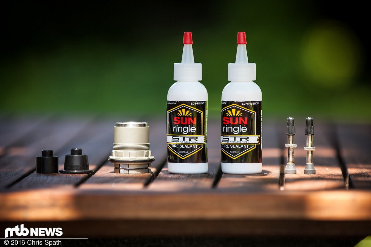

Für die Tubelessmontage ist alles im Lieferumfang enthalten
# Für die Tubelessmontage ist alles im Lieferumfang enthalten - auch der XD-Driver ist im Preis mit dabei

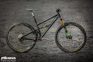

Um dem moderateren Einsatz sowie der Felgenbreite Rechnung zu tragen, montieren wir einen 635 g leichten WTB Nineline. Der Unterschied zum vorher im Rad montierten Laufradsatz, der in Summe mit dickeren Pneus ein gutes Kilo schwerer war, machte sich bereits auf den ersten Metern positiv bemerkbar. So gerüstet fallen die Anstiege auf jeden Fall leichter. In Situationen, in denen schlagartig beschleunigt wird, glänzt der Charger-Laufradsatz im direkten Vergleich.
Um dem Einsatzbereich gerecht zu werden, wurde der Laufradsatz auf einem Trailbike montiert
# Um dem Einsatzbereich gerecht zu werden, wurde der Laufradsatz auf einem Trailbike montiert

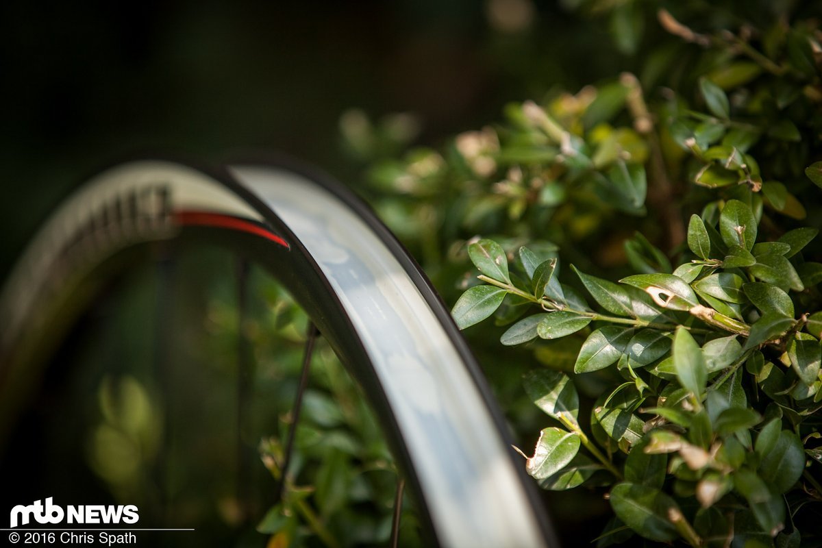

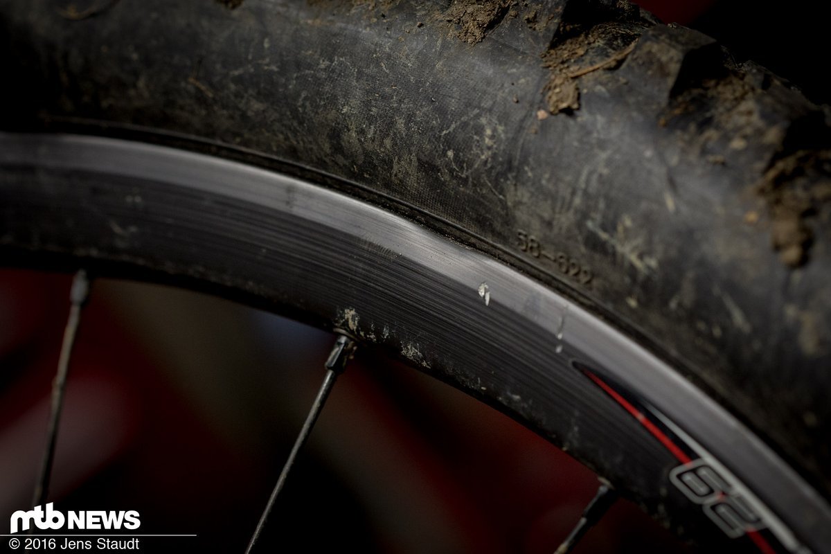

Eine leichte Alufelge ist zumeist auch anfälliger für Dellen. Die Charger Expert bilden hier keine Ausnahme
# Eine leichte Alufelge ist zumeist auch anfälliger für Dellen. Die Charger Expert bilden hier keine Ausnahme - Man sollte besonders bei leichten Reifen den Luftdruck etwas höher wählen, um das Felgenhorn bei Durchschlägen nicht zu schnell zu verformen
An dieser Delle am Vorderrad ist etwas Luft ausgetreten...
# An dieser Delle am Vorderrad ist etwas Luft ausgetreten...
...frische Dichtmilch konnte das Problem aber beheben.
# ...frische Dichtmilch konnte das Problem aber beheben.

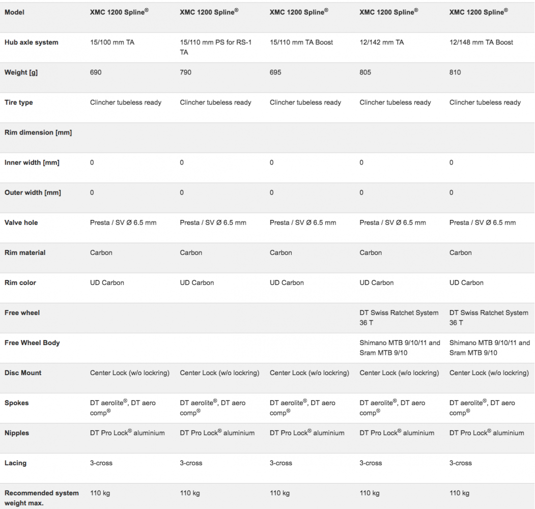

  2. Was es gibt sind Angaben über das zulässige Gesamtgewicht (Systemgewicht). Sprich beim DT XMC liegt das bei 110kg für Fahrer in Ausrüstung und Rad.
    Laut DT Swiss sind es 120kg beim XMC, beim XRC sind es 110kg.

    Hier steht doch 110kg?

  5. Hier steht doch 110kg?
    Da steht aber auch, dass die Felgen nur 0mm breit ist. Nach meiner Erfahrung fährt sich das nicht gut. smiliesmilie
    Die »spezielle« Seite ist einfach flach und unvollständig. Geht man über Produkt … zum Laufradsatz, dann passt es.
