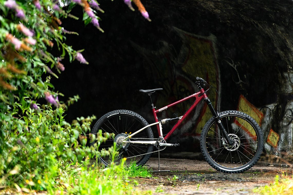

![Starling Cycles MegaMurmur Starling Cycles MegaMurmur](https://foto-thumbnails.mtb-news.de/cache/2400_auto_1_1_0/0c/aHR0cHM6Ly9mc3RhdGljMS5tdGItbmV3cy5kZS92My8yNy8yNzQzLzI3NDM1NDEtejhqYmRtdjJ1MTczLXN0YXJsaW5nY3ljbGVzbWVnYW11cm11cndlYnNpemVfMTQwLW9yaWdpbmFsLmpwZw.jpg 2400w, https://foto-thumbnails.mtb-news.de/cache/1200_auto_1_1_0/0c/aHR0cHM6Ly9mc3RhdGljMS5tdGItbmV3cy5kZS92My8yNy8yNzQzLzI3NDM1NDEtejhqYmRtdjJ1MTczLXN0YXJsaW5nY3ljbGVzbWVnYW11cm11cndlYnNpemVfMTQwLW9yaWdpbmFsLmpwZw.jpg 1200w, https://foto-thumbnails.mtb-news.de/cache/2000_auto_1_1_0/0c/aHR0cHM6Ly9mc3RhdGljMS5tdGItbmV3cy5kZS92My8yNy8yNzQzLzI3NDM1NDEtejhqYmRtdjJ1MTczLXN0YXJsaW5nY3ljbGVzbWVnYW11cm11cndlYnNpemVfMTQwLW9yaWdpbmFsLmpwZw.jpg 2000w, https://foto-thumbnails.mtb-news.de/cache/1000_auto_1_1_0/0c/aHR0cHM6Ly9mc3RhdGljMS5tdGItbmV3cy5kZS92My8yNy8yNzQzLzI3NDM1NDEtejhqYmRtdjJ1MTczLXN0YXJsaW5nY3ljbGVzbWVnYW11cm11cndlYnNpemVfMTQwLW9yaWdpbmFsLmpwZw.jpg 1000w, https://foto-thumbnails.mtb-news.de/cache/1500_auto_1_1_0/0c/aHR0cHM6Ly9mc3RhdGljMS5tdGItbmV3cy5kZS92My8yNy8yNzQzLzI3NDM1NDEtejhqYmRtdjJ1MTczLXN0YXJsaW5nY3ljbGVzbWVnYW11cm11cndlYnNpemVfMTQwLW9yaWdpbmFsLmpwZw.jpg 1500w, https://foto-thumbnails.mtb-news.de/cache/750_auto_1_1_0/0c/aHR0cHM6Ly9mc3RhdGljMS5tdGItbmV3cy5kZS92My8yNy8yNzQzLzI3NDM1NDEtejhqYmRtdjJ1MTczLXN0YXJsaW5nY3ljbGVzbWVnYW11cm11cndlYnNpemVfMTQwLW9yaWdpbmFsLmpwZw.jpg 750w, https://foto-thumbnails.mtb-news.de/cache/480_auto_1_1_0/0c/aHR0cHM6Ly9mc3RhdGljMS5tdGItbmV3cy5kZS92My8yNy8yNzQzLzI3NDM1NDEtejhqYmRtdjJ1MTczLXN0YXJsaW5nY3ljbGVzbWVnYW11cm11cndlYnNpemVfMTQwLW9yaWdpbmFsLmpwZw.jpg 480w, https://foto-thumbnails.mtb-news.de/cache/320_auto_1_1_0/0c/aHR0cHM6Ly9mc3RhdGljMS5tdGItbmV3cy5kZS92My8yNy8yNzQzLzI3NDM1NDEtejhqYmRtdjJ1MTczLXN0YXJsaW5nY3ljbGVzbWVnYW11cm11cndlYnNpemVfMTQwLW9yaWdpbmFsLmpwZw.jpg 320w)

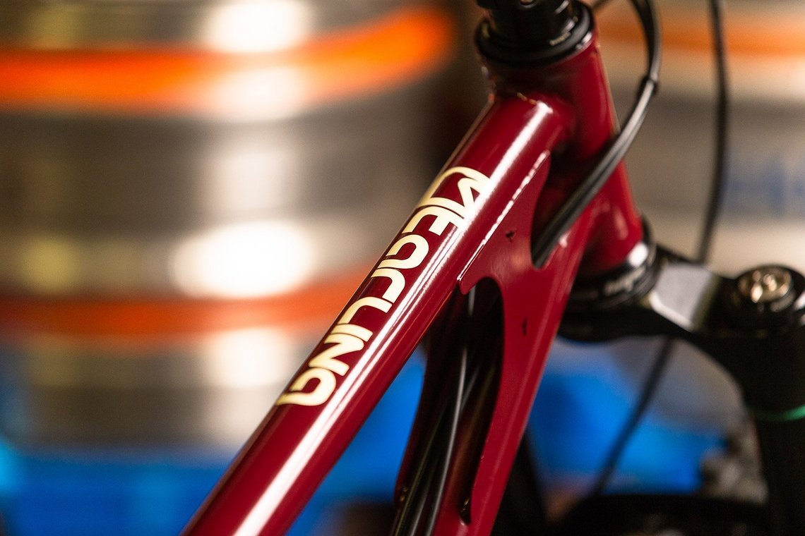

![Vielfältig ist der Hinterbau Vielfältig ist der Hinterbau](https://foto-thumbnails.mtb-news.de/cache/1180_auto_1_1_0/1e/aHR0cHM6Ly9mc3RhdGljMS5tdGItbmV3cy5kZS92My8yNy8yNzQzLzI3NDM1MzktbWUyeDZwdXVkMmExLXN0YXJsaW5nY3ljbGVzbWVnYW11cm11cndlYnNpemVfMTM4LW9yaWdpbmFsLmpwZw.jpg 1180w, https://foto-thumbnails.mtb-news.de/cache/590_auto_1_1_0/1e/aHR0cHM6Ly9mc3RhdGljMS5tdGItbmV3cy5kZS92My8yNy8yNzQzLzI3NDM1MzktbWUyeDZwdXVkMmExLXN0YXJsaW5nY3ljbGVzbWVnYW11cm11cndlYnNpemVfMTM4LW9yaWdpbmFsLmpwZw.jpg 590w, https://foto-thumbnails.mtb-news.de/cache/980_auto_1_1_0/1e/aHR0cHM6Ly9mc3RhdGljMS5tdGItbmV3cy5kZS92My8yNy8yNzQzLzI3NDM1MzktbWUyeDZwdXVkMmExLXN0YXJsaW5nY3ljbGVzbWVnYW11cm11cndlYnNpemVfMTM4LW9yaWdpbmFsLmpwZw.jpg 980w, https://foto-thumbnails.mtb-news.de/cache/490_auto_1_1_0/1e/aHR0cHM6Ly9mc3RhdGljMS5tdGItbmV3cy5kZS92My8yNy8yNzQzLzI3NDM1MzktbWUyeDZwdXVkMmExLXN0YXJsaW5nY3ljbGVzbWVnYW11cm11cndlYnNpemVfMTM4LW9yaWdpbmFsLmpwZw.jpg 490w, https://foto-thumbnails.mtb-news.de/cache/740_auto_1_1_0/1e/aHR0cHM6Ly9mc3RhdGljMS5tdGItbmV3cy5kZS92My8yNy8yNzQzLzI3NDM1MzktbWUyeDZwdXVkMmExLXN0YXJsaW5nY3ljbGVzbWVnYW11cm11cndlYnNpemVfMTM4LW9yaWdpbmFsLmpwZw.jpg 740w, https://foto-thumbnails.mtb-news.de/cache/370_auto_1_1_0/1e/aHR0cHM6Ly9mc3RhdGljMS5tdGItbmV3cy5kZS92My8yNy8yNzQzLzI3NDM1MzktbWUyeDZwdXVkMmExLXN0YXJsaW5nY3ljbGVzbWVnYW11cm11cndlYnNpemVfMTM4LW9yaWdpbmFsLmpwZw.jpg 370w, https://foto-thumbnails.mtb-news.de/cache/480_auto_1_1_0/1e/aHR0cHM6Ly9mc3RhdGljMS5tdGItbmV3cy5kZS92My8yNy8yNzQzLzI3NDM1MzktbWUyeDZwdXVkMmExLXN0YXJsaW5nY3ljbGVzbWVnYW11cm11cndlYnNpemVfMTM4LW9yaWdpbmFsLmpwZw.jpg 480w, https://foto-thumbnails.mtb-news.de/cache/160_auto_1_1_0/1e/aHR0cHM6Ly9mc3RhdGljMS5tdGItbmV3cy5kZS92My8yNy8yNzQzLzI3NDM1MzktbWUyeDZwdXVkMmExLXN0YXJsaW5nY3ljbGVzbWVnYW11cm11cndlYnNpemVfMTM4LW9yaWdpbmFsLmpwZw.jpg 160w)

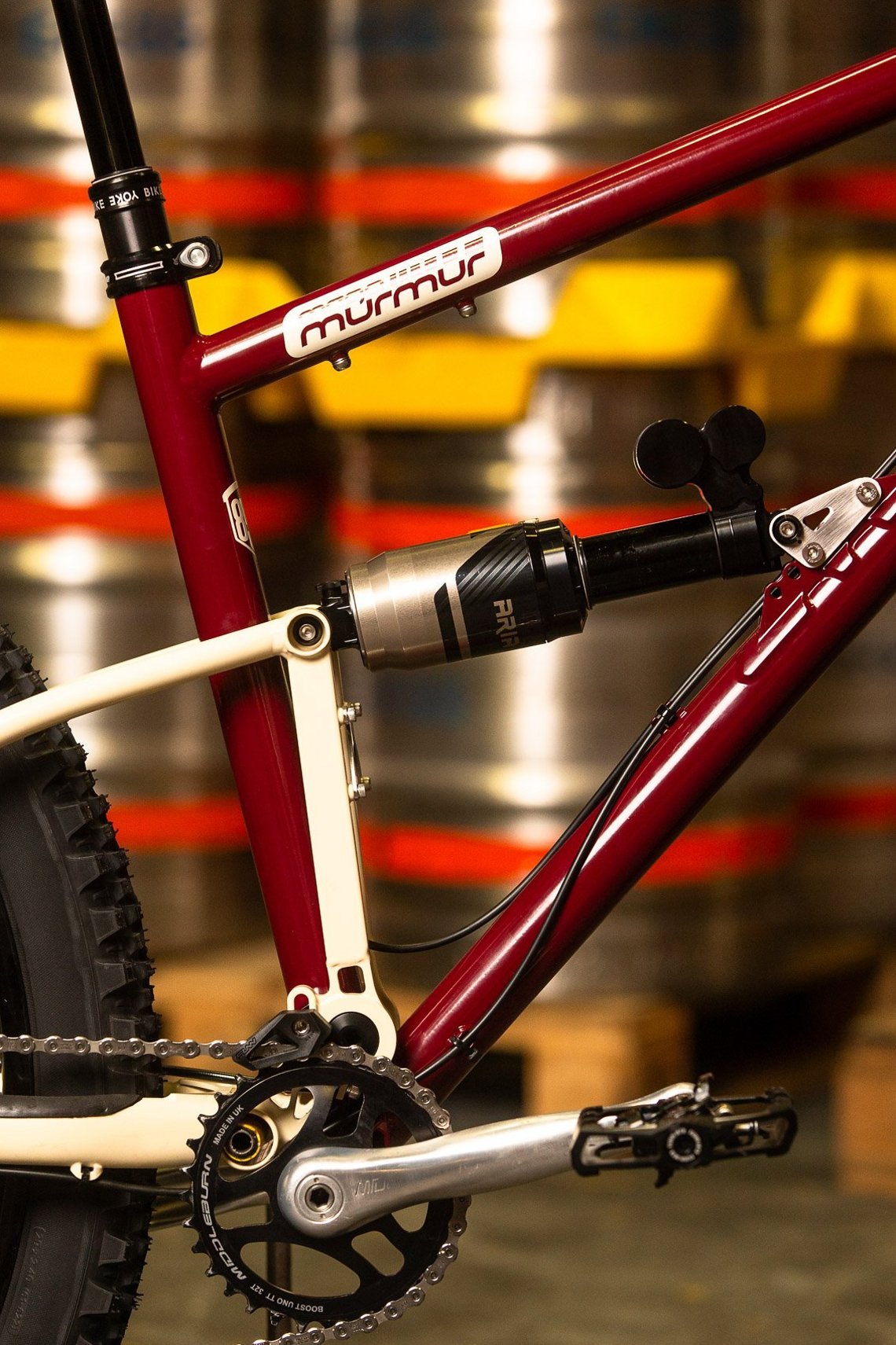

![Das Herzstück des MegaMurmur sollen aber die Kettenstreben sein Das Herzstück des MegaMurmur sollen aber die Kettenstreben sein](https://foto-thumbnails.mtb-news.de/cache/1180_auto_1_1_0/9b/aHR0cHM6Ly9mc3RhdGljMS5tdGItbmV3cy5kZS92My8yNy8yNzQzLzI3NDM1MzgtcGN2Y3NyMHNlamtsLXN0YXJsaW5nY3ljbGVzbWVnYW11cm11cndlYnNpemVfMTM3LW9yaWdpbmFsLmpwZw.jpg 1180w, https://foto-thumbnails.mtb-news.de/cache/590_auto_1_1_0/9b/aHR0cHM6Ly9mc3RhdGljMS5tdGItbmV3cy5kZS92My8yNy8yNzQzLzI3NDM1MzgtcGN2Y3NyMHNlamtsLXN0YXJsaW5nY3ljbGVzbWVnYW11cm11cndlYnNpemVfMTM3LW9yaWdpbmFsLmpwZw.jpg 590w, https://foto-thumbnails.mtb-news.de/cache/980_auto_1_1_0/9b/aHR0cHM6Ly9mc3RhdGljMS5tdGItbmV3cy5kZS92My8yNy8yNzQzLzI3NDM1MzgtcGN2Y3NyMHNlamtsLXN0YXJsaW5nY3ljbGVzbWVnYW11cm11cndlYnNpemVfMTM3LW9yaWdpbmFsLmpwZw.jpg 980w, https://foto-thumbnails.mtb-news.de/cache/490_auto_1_1_0/9b/aHR0cHM6Ly9mc3RhdGljMS5tdGItbmV3cy5kZS92My8yNy8yNzQzLzI3NDM1MzgtcGN2Y3NyMHNlamtsLXN0YXJsaW5nY3ljbGVzbWVnYW11cm11cndlYnNpemVfMTM3LW9yaWdpbmFsLmpwZw.jpg 490w, https://foto-thumbnails.mtb-news.de/cache/740_auto_1_1_0/9b/aHR0cHM6Ly9mc3RhdGljMS5tdGItbmV3cy5kZS92My8yNy8yNzQzLzI3NDM1MzgtcGN2Y3NyMHNlamtsLXN0YXJsaW5nY3ljbGVzbWVnYW11cm11cndlYnNpemVfMTM3LW9yaWdpbmFsLmpwZw.jpg 740w, https://foto-thumbnails.mtb-news.de/cache/370_auto_1_1_0/9b/aHR0cHM6Ly9mc3RhdGljMS5tdGItbmV3cy5kZS92My8yNy8yNzQzLzI3NDM1MzgtcGN2Y3NyMHNlamtsLXN0YXJsaW5nY3ljbGVzbWVnYW11cm11cndlYnNpemVfMTM3LW9yaWdpbmFsLmpwZw.jpg 370w, https://foto-thumbnails.mtb-news.de/cache/480_auto_1_1_0/9b/aHR0cHM6Ly9mc3RhdGljMS5tdGItbmV3cy5kZS92My8yNy8yNzQzLzI3NDM1MzgtcGN2Y3NyMHNlamtsLXN0YXJsaW5nY3ljbGVzbWVnYW11cm11cndlYnNpemVfMTM3LW9yaWdpbmFsLmpwZw.jpg 480w, https://foto-thumbnails.mtb-news.de/cache/160_auto_1_1_0/9b/aHR0cHM6Ly9mc3RhdGljMS5tdGItbmV3cy5kZS92My8yNy8yNzQzLzI3NDM1MzgtcGN2Y3NyMHNlamtsLXN0YXJsaW5nY3ljbGVzbWVnYW11cm11cndlYnNpemVfMTM3LW9yaWdpbmFsLmpwZw.jpg 160w)

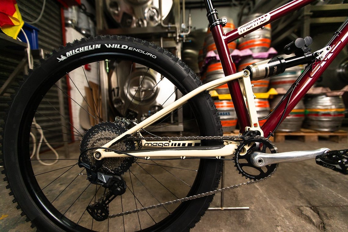

Das Herzstück des MegaMurmur bildet ein neuer, längerer Hinterbau mit einer Kettenstrebenlänge von 455 mm, was 10 mm mehr ist als beim klassischen Murmur. Dieser zusätzliche Raum soll laut Starling einige Vorteile bieten – so soll er für mehr Stabilität bei hohen Geschwindigkeiten und grobem Terrain sorgen, und damit viel Sicherheit auf dem Trail vermitteln.
Gleichzeitig sollen die 455 mm nicht zu behäbig sein und eine perfekte Balance zwischen Bodenhaftung und Spielbarkeit erzielen. Gerade größere Fahrer:innen sollen durch die längeren Kettenstreben eine bessere Anpassung des Bikes an ihre Körpergröße erfahren, wodurch die Fahrposition zentraler wird und die Fahrt insgesamt komfortabler. Womit wir auch schon bei einem Knackpunkt wären – das MegaMurmur wird nämlich erst ab Größe L angeboten und erzielt hier bereits einen Reach von schlappen 485 mm. Nutzt man die Größe XXL, sind es schon gigantische 545 mm Reach.
Das MegaMurmur verfügt außerdem über die neuesten V3-Designmerkmale, darunter den neuen Hauptdrehpunkt, einen Aluminium-Sitzrohr-Einsatz zur Vermeidung von festsitzenden Sattelstützen sowie Verstärkungen im Bereich des Steuerrohrs. Es wird in Großbritannien handgefertigt und setzt auf recycelten Reynolds Stahl.

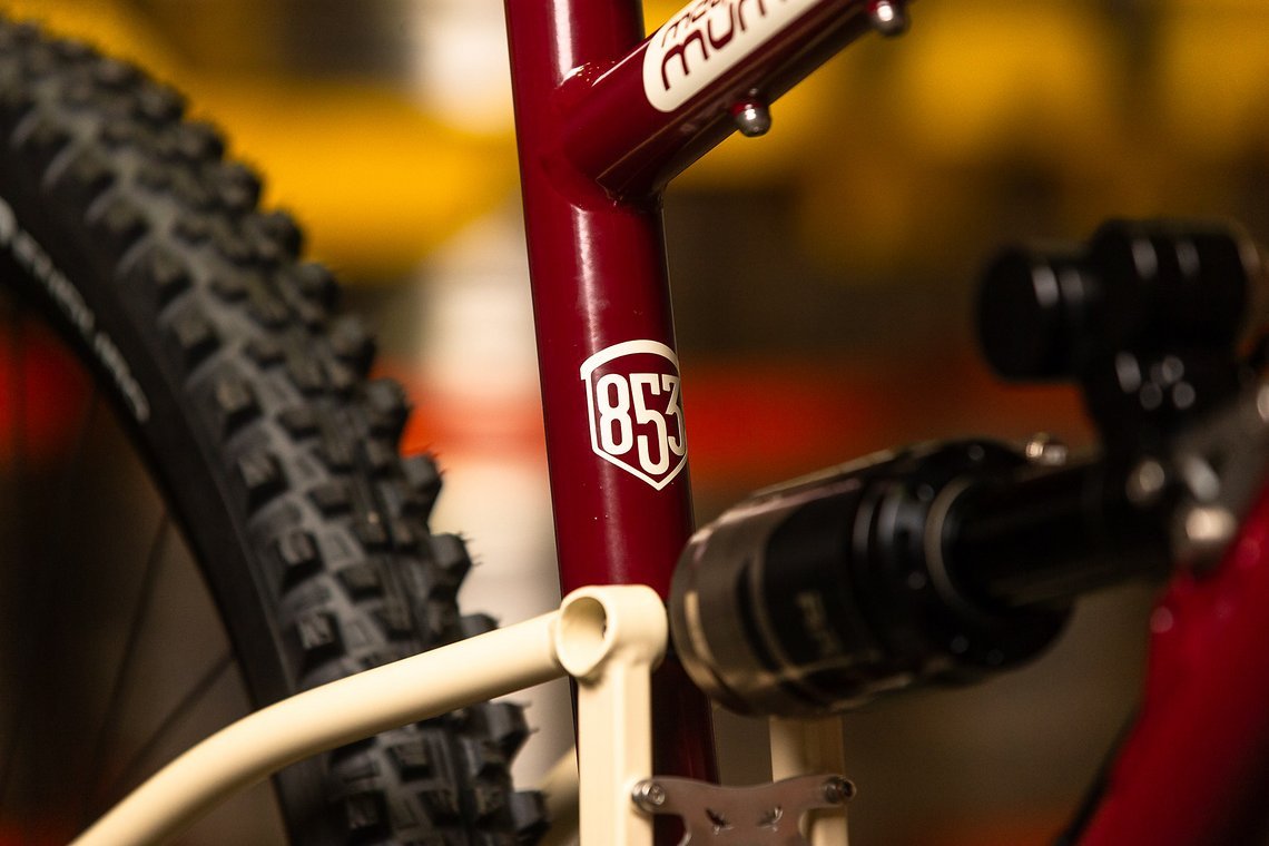

![Beim Rahmenmaterial setzt Starling natürlich auf Stahl Beim Rahmenmaterial setzt Starling natürlich auf Stahl](https://foto-thumbnails.mtb-news.de/cache/2400_auto_1_1_0/45/aHR0cHM6Ly9mc3RhdGljMS5tdGItbmV3cy5kZS92My8yNy8yNzQzLzI3NDM1MzEta2pzazQ0b2M5MnF0LXN0YXJsaW5nY3ljbGVzbWVnYW11cm11cndlYnNpemVfMTI1LW9yaWdpbmFsLmpwZw.jpg 2400w, https://foto-thumbnails.mtb-news.de/cache/1200_auto_1_1_0/45/aHR0cHM6Ly9mc3RhdGljMS5tdGItbmV3cy5kZS92My8yNy8yNzQzLzI3NDM1MzEta2pzazQ0b2M5MnF0LXN0YXJsaW5nY3ljbGVzbWVnYW11cm11cndlYnNpemVfMTI1LW9yaWdpbmFsLmpwZw.jpg 1200w, https://foto-thumbnails.mtb-news.de/cache/2000_auto_1_1_0/45/aHR0cHM6Ly9mc3RhdGljMS5tdGItbmV3cy5kZS92My8yNy8yNzQzLzI3NDM1MzEta2pzazQ0b2M5MnF0LXN0YXJsaW5nY3ljbGVzbWVnYW11cm11cndlYnNpemVfMTI1LW9yaWdpbmFsLmpwZw.jpg 2000w, https://foto-thumbnails.mtb-news.de/cache/1000_auto_1_1_0/45/aHR0cHM6Ly9mc3RhdGljMS5tdGItbmV3cy5kZS92My8yNy8yNzQzLzI3NDM1MzEta2pzazQ0b2M5MnF0LXN0YXJsaW5nY3ljbGVzbWVnYW11cm11cndlYnNpemVfMTI1LW9yaWdpbmFsLmpwZw.jpg 1000w, https://foto-thumbnails.mtb-news.de/cache/1500_auto_1_1_0/45/aHR0cHM6Ly9mc3RhdGljMS5tdGItbmV3cy5kZS92My8yNy8yNzQzLzI3NDM1MzEta2pzazQ0b2M5MnF0LXN0YXJsaW5nY3ljbGVzbWVnYW11cm11cndlYnNpemVfMTI1LW9yaWdpbmFsLmpwZw.jpg 1500w, https://foto-thumbnails.mtb-news.de/cache/750_auto_1_1_0/45/aHR0cHM6Ly9mc3RhdGljMS5tdGItbmV3cy5kZS92My8yNy8yNzQzLzI3NDM1MzEta2pzazQ0b2M5MnF0LXN0YXJsaW5nY3ljbGVzbWVnYW11cm11cndlYnNpemVfMTI1LW9yaWdpbmFsLmpwZw.jpg 750w, https://foto-thumbnails.mtb-news.de/cache/480_auto_1_1_0/45/aHR0cHM6Ly9mc3RhdGljMS5tdGItbmV3cy5kZS92My8yNy8yNzQzLzI3NDM1MzEta2pzazQ0b2M5MnF0LXN0YXJsaW5nY3ljbGVzbWVnYW11cm11cndlYnNpemVfMTI1LW9yaWdpbmFsLmpwZw.jpg 480w, https://foto-thumbnails.mtb-news.de/cache/320_auto_1_1_0/45/aHR0cHM6Ly9mc3RhdGljMS5tdGItbmV3cy5kZS92My8yNy8yNzQzLzI3NDM1MzEta2pzazQ0b2M5MnF0LXN0YXJsaW5nY3ljbGVzbWVnYW11cm11cndlYnNpemVfMTI1LW9yaWdpbmFsLmpwZw.jpg 320w)

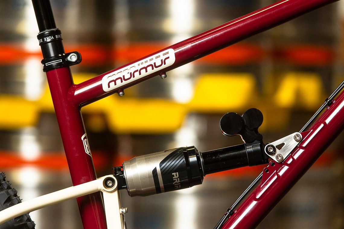

Wie schon erwähnt dreht sich beim MegaMurmur alles um die Kettenstreben – entsprechend sind drei Rahmengrößen verfügbar, die sich laut Starling aber nur an Biker:innen über 1,75 cm Körpergröße richten. Je nachdem, mit welcher Konfiguration man das Starling bewegt, steht eine Trail- oder eine Enduro-Geometrie zur Verfügung. In der Trail-Geometrie bekommt ihr ein 140/140 mm Fahrwerk mit einem Lenkwinkel von 65,3° und einem effektiven Sitzwinkel von 78,3° über alle Größen, die Enduro-Geometrie setzt auf ein 170/165 mm Fahrwerk mit einem Lenkwinkel von 64,1° und einem effektiven Sitzwinkel von 77,2°. Möglich wird der Wechsel durch ein Verschieben der Dämpferaufnahme und ein Tauschen der Federelemente – neben dem offensichtlichen Tausch der Federgabel wird ein für das Trail-Setup ein Dämpfer mit Einbaumaß 210×55 mm benötigt, das Enduro setzt auf 230×65 mm.
