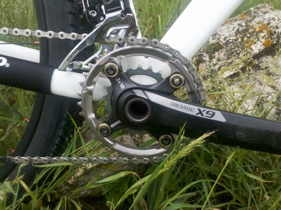

  1. Also es ist wirklich etwas schwierig zu beschreiben...
    Der Umwerfer passt eben bei 39/26 super, weil er entsprechend hoch hängt. Dann stört auch das Lager nicht. Die Abmessungen sind schon alle gut so und ich denke da wird sich bei vielen Rahmen das gleiche Problem einstellen.
    Will man aber nun 22T fahren, muss man den Umwerfer tiefer hengen, da sonst die Kette schleift. Tiefer hängen des Umwerfers ist aber nur begrenzt möglich, weil sich dann das Leitblech vor das Lager schiebt und kollidiert.
    Weiterer Nachteil ist eben die Kettenlinie und der dazugehörige Fakt, dass der 3-fach Umwerfer 2mm dichter am Sitzrohr steht als der 2-fach.
    Der 2-fach Umwerfer ist einfach nicht für die Ritzelgröße ausgelegt und ich müsste 3-fach fahren. Sieht aber etwas unschön aus und kostet Geld. Ich geh gleich nochmal in Keller und schaue ob man es nicht doch irgendwie hinbekommt.

  5. Bei meinen neuen Bike aus Italien, habe ich auch eine 2x10 X9 bestellt!
    Übersetzung 36 / 22 vorne und 12 -36 hinten. Die haben allerdings ne 3 fach Kurbel mit entsprechenden Kettenblättern hergenommen. Trigger ist auch 3 fach, nur der Umwerfer ist ein 2 fach!
