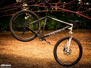

Unser umgerüstetes Testbike: ein 26er Canyon „Grand Canyon CF“

Am Test-Hardtail war ein über viele Jahre „gewachsener“ Komponenten-Mix im Einsatz, welcher bis zuletzt noch mit dem Schaltbild 3×9 arbeitete. Dabei wurde immer großer Wert auf feine Abstufungen an der Kassette gelegt und seit über zehn Jahren nur noch Rennrad-Kassetten gefahren – für Flachland und Mittelgebirge eine absolut problemlose Wahl. Im unteren Bereich sind diese Kassetten sehr fein abgestuft (12, 13, 14, 15, 17, 19, 21, 24, 27), was bei zügigem Fahren immer die Wahl der genau passenden Übersetzung (Trittfrequenz versus Geschwindigkeit) erlaubte.
Der erste Test mit der 11-fach-Schaltung zeigte erwartungsgemäß, dass in der Ebene erstmal weniger Ritzel zum Einsatz kamen. Die erwarteten Gangsprünge zeigten sich aber weniger groß als vermutet und durch den Gewöhnungseffekt vermisst man die feinen Abstufungen nach einer Weile tatsächlich auch fast nicht mehr. Bei Anstiegen ist die exakt passende Übersetzung dann auch weniger wichtig: hier ist eher die gebotene Übersetzungsbandbreite entscheidend und diese wird durch den oberen Teil der Kassette ausreichend zur Verfügung gestellt.
Das 42er-Ritzel mit einem 34er Kettenblatt liefert dabei ziemlich genau die gleiche Übersetzung wie der kleinste Gang am vorherigen 3×9-Setup – hier gab es also keinerlei Nachteile zu beklagen. Wer z. B. für alpines Gelände noch kleinere Gänge benötigt, kann sich ein kleineres Kettenblatt montieren oder alternativ einen Blick auf die 12-fach-Schaltungen werfen, denn diese haben mit dem 50er-Ritzel noch mal deutlich mehr „Luft nach oben“, auch wenn man dafür natürlich merklich tiefer in die Tasche greifen muss als für die NX.
