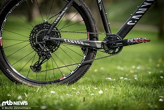

Wir waren sehr gespannt, wie sich die NX Eagle auf dem Trail schlägt.

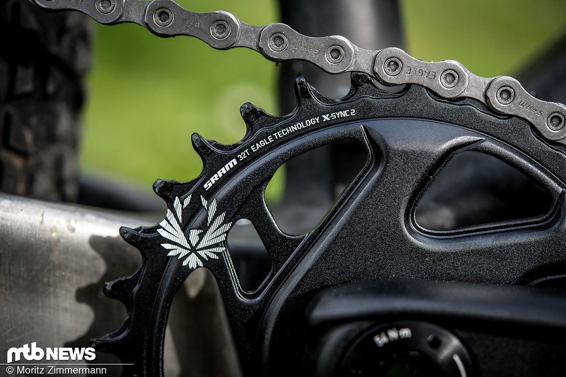

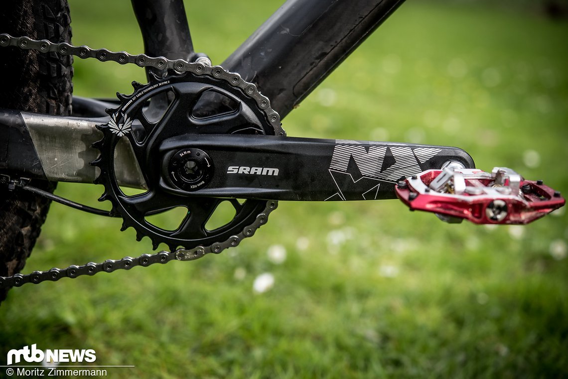

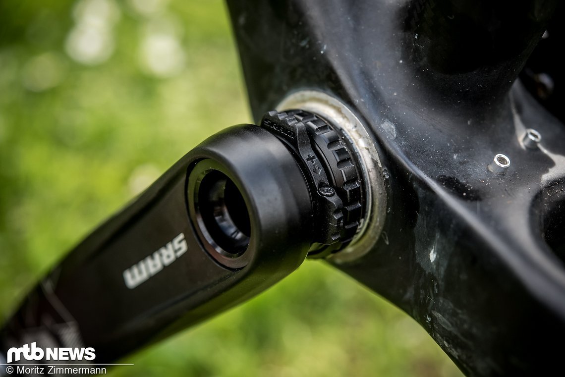

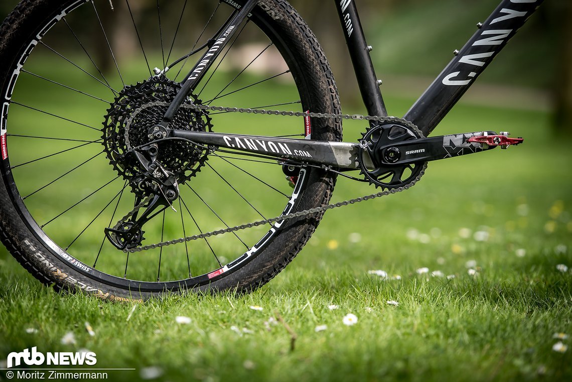

Die Kurbelarme bestehen aus Aluminium und werden ausschließlich mit SRAMs neuen DUB-System in den Schalen des Innenlagers montiert. SRAM vereinheitlicht viele Details innerhalb des Eagle-Systems und es dürfte eine Frage der Zeit sein, bis neu vorgestellte Kurbeln anderer Eagle-Gruppen ebenfalls nur noch mit dem DUB-System erhältlich sind.

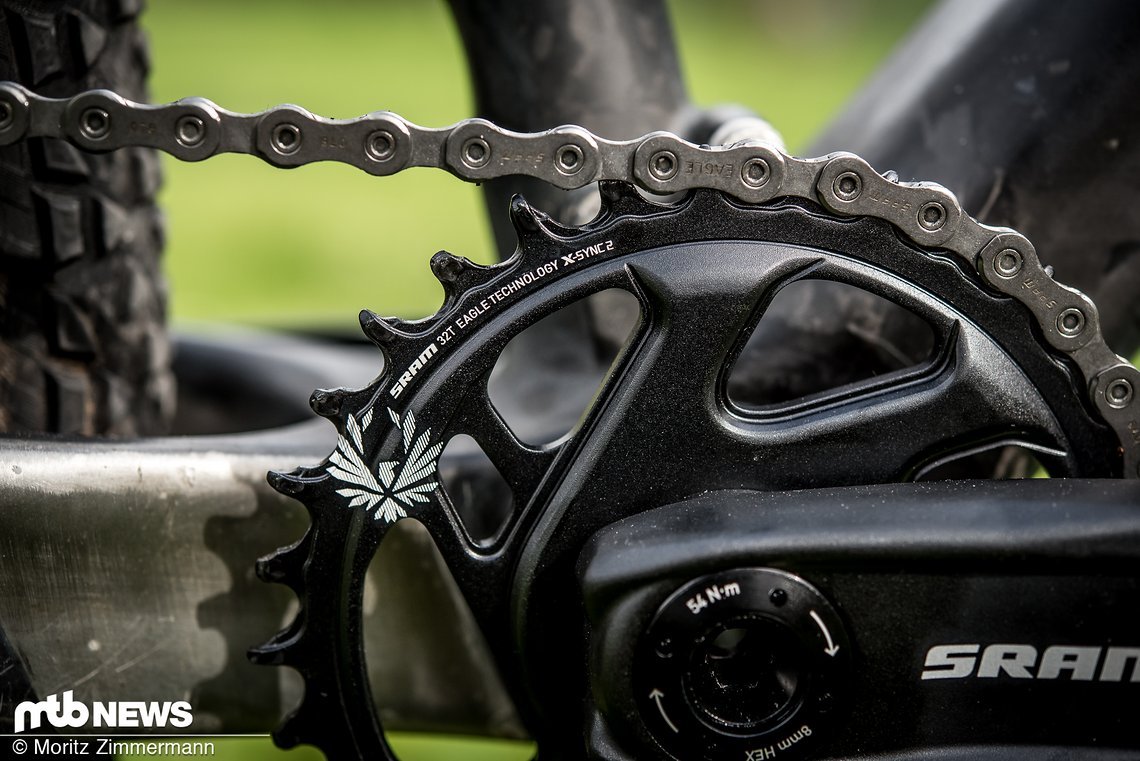

Das Stahl-Kettenblatt ist bei der NX Eagle mit Direct Mount am Kurbelarm befestigt – die 11-fach NX setzte noch auf die klassische 4-Loch-Befestigung. X-SYNC 2 soll dafür sorgen, dass die Kette optimal in Zaum und damit auf den Zähnen gehalten wird. Dabei soll die Kette auch mit noch geringerer Reibung und ohne Geräuschentwicklung über die Zähne des Kettenblatts gleiten. Die Kurbel der NX Eagle wiegt mit einem 32er Kettenblatt bei 175 mm Kurbellänge 705 Gramm und ist in 165 mm, 170 mm und 175 mm erhältlich. Ab Werk werden Kettenblätter mit 30, 32 oder 34 Zähnen geliefert, mit Direct Mount stehen hier aber auch alle Optionen für ein Upgrade offen.
Die Kurbelarme der NX Eagle bestehen aus Aluminium, das Kettenblatt dagegen aus Stahl.
#2 Die Kurbelarme der NX Eagle bestehen aus Aluminium, das Kettenblatt dagegen aus Stahl.
Die Kurbel gibt es ausschließlich mit DUB …
#3 Die Kurbel gibt es ausschließlich mit DUB …
… und Direct Mount-Kettenblattbefestigung
#4 … und Direct Mount-Kettenblattbefestigung

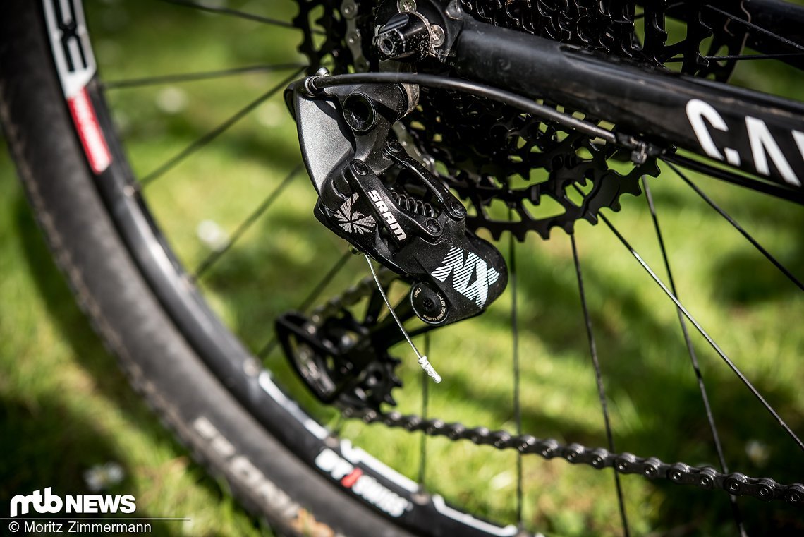

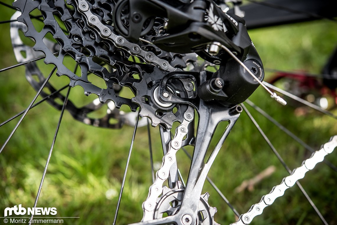

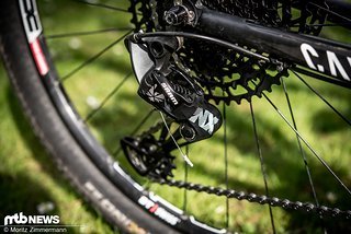

Wie alle 1-fach-Schaltungen von SRAM ist auch das Schaltwerk der NX Eagle mit dem bekannten X-Horizon-System ausgestattet und soll damit „Ghost-Shifting” verhindern und die Schaltkraft reduzieren. Das untere Schaltwerksröllchen ist mittlerweile eine ausgewachsene Rolle mit 14 Zähnen. Sie und der lange Kettenspanner sind notwendig, um die benötigte Kapazität für die Eagle-Kassetten bereitzustellen. Eine Schwingungsdämpfung ist auch im NX Eagle-Schaltwerk enthalten, SRAM hat ihr die etwas sperrige Bezeichnung „Type–3 Roller Bearing Clutch” gegeben. Bekannt von allen anderen modernen SRAM-Schaltwerken ist die Cage Lock genannte Arretierung des Kettenspanners – sie fehlt auch bei der NX Eagle nicht. Das Schaltwerk bringt 339 Gramm auf die Waage und ist aus Aluminium- und Edelstahlbestandteilen gefertigt.
Unverkennbar das Eagle-Logo: Auch auf dem neuen 12-fach-Schaltwerk der NX Eagle.
#5 Unverkennbar das Eagle-Logo: Auch auf dem neuen 12-fach-Schaltwerk der NX Eagle.

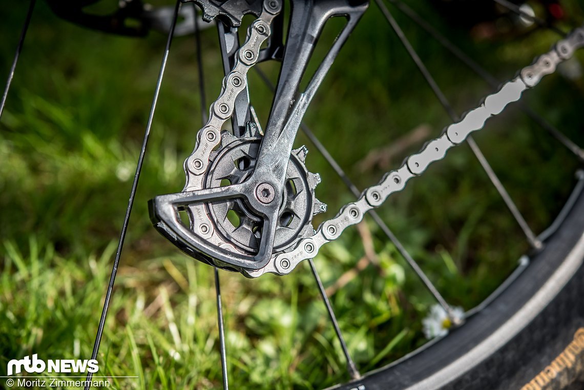

Das untere Schaltwerksröllchen zählt 14 Zähne.
#6 Das untere Schaltwerksröllchen zählt 14 Zähne.

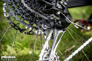

Für die Dämpfung des Schaltwerks sorgt SRAMs „ROLLER BEARING CLUTCH“.
#7 Für die Dämpfung des Schaltwerks sorgt SRAMs „ROLLER BEARING CLUTCH“.

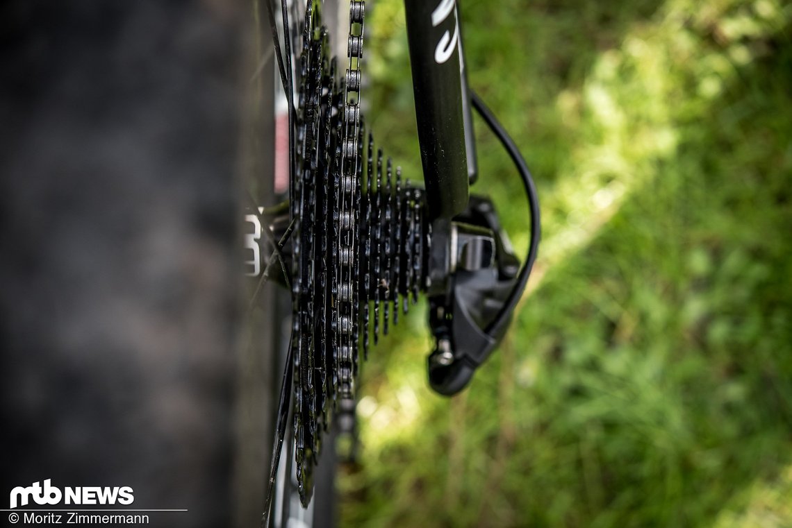

SRAM NX Eagle Kassette
Preis: 110 € (UVP)

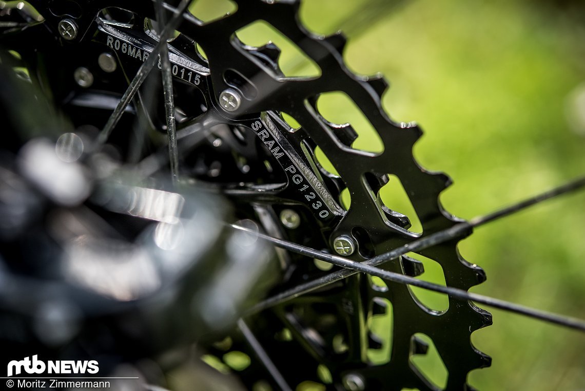

Als die 11-fach-NX vorgestellt wurde, war das auffälligste Merkmal die Kompatibilität mit normalen Freiläufen, während bei allen anderen 11-fach-Gruppen von SRAM ein XD-Freilaufkörper Voraussetzung ist. Bei der NX Eagle bleibt sich SRAM treu und liefert mit der PG–1230 eine 12-fach-Kassette, welche auf normale 9-/10-fach-Freiläufe montiert wird. Das kleinste Ritzel hat hier bauartbedingt 11 und nicht 10 Zähne wie bei den XD-Kassetten.
SRAM wirbt zudem damit, dass die NX Eagle die erste 12-fach-Kassette ist, welche auch für die höheren Belastungen an E-Bikes ausgelegt wurde. Die Bandbreite beim Einsatz der 11–50-Kassette beträgt mit 454 % etwas weniger als die 500 % der bekannten 10–50-Kassetten, ist aber immer noch deutlich höher als die 382 % der 11-fach-Ausführung. Die Abstufung der Kassette folgt dem Schema 11–13–15–17–19–22–25–28–32–36–42–50. Zum Vergleich: Die XD-kompatiblen Eagle-Kassetten sind im unteren Bereich leicht anders abgestuft: 10–12–14–16–18–21–24–28–32–36–42–50. Die aus Stahl gestanzten und schwarz lackierten Ritzel sind auf einen Aluminium-Spider genietet und bringen als Paket 615 Gramm auf die Waage.
454 % Bandbreite bietet die neue NX Eagle-Kassette.
#8 454 % Bandbreite bietet die neue NX Eagle-Kassette.

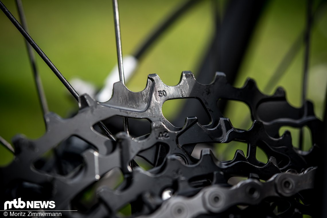

Das größte Ritzel hat 50 Zähne - genau wie bei den anderen Eagle-Gruppen.
#9 Das größte Ritzel hat 50 Zähne - genau wie bei den anderen Eagle-Gruppen.
Die Stahlritzel sind auf einen Aluminium-Spider genietet.
#10 Die Stahlritzel sind auf einen Aluminium-Spider genietet.

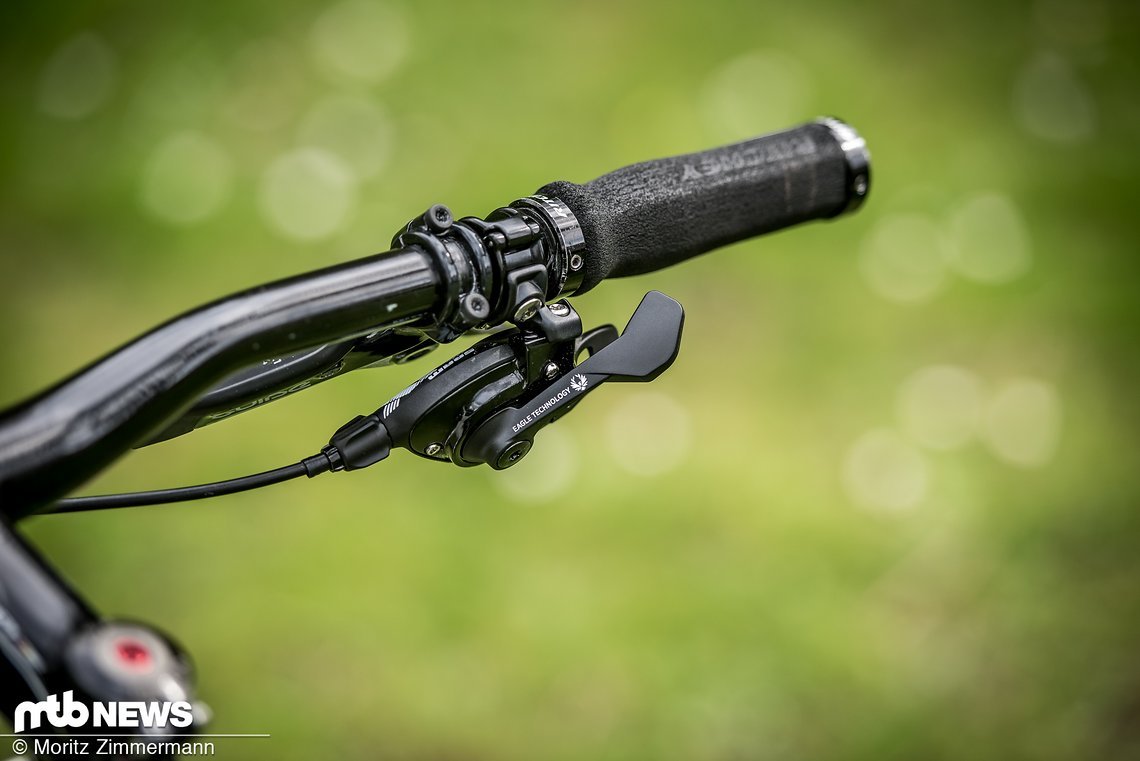

Die X-Actuation-Technologie soll wie bei allen anderen 1-fach-Antrieben von SRAM für präzises und zuverlässiges Schalten sorgen. Der NX Eagle-Triggerschalter wurde für sanfte und schnelle Schaltvorgänge mit der neuen 12-fach-Kassette und ihrem großen Übersetzungsbereich konzipiert und wechselt bis zu fünf Gänge mit einer Betätigung des Daumens. Für E-Mountainbikes gibt es eine spezielle Version des NX Eagle Triggerschalters, welcher genau einen Gang pro Schaltvorgang wechselt. Befestigt wird der NX Eagle Trigger per Schelle oder Matchmaker X.
Der NX Eagle-Trigger mit seinen beiden Schalthebeln. Montierbar mit Lenkerschelle und MatchMaker-kompatibel.
#13 Der NX Eagle-Trigger mit seinen beiden Schalthebeln. Montierbar mit Lenkerschelle und MatchMaker-kompatibel.

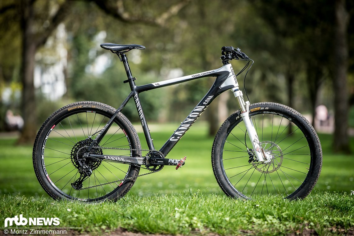

Für den Test haben wir die SRAM NX Eagle an dasselbe Bike montiert, an dem wir auch schon die 11-fach NX getestet hatten.
Unser Testbike: ein 2013er (!) Hardtail (!!) mit 26"-Laufrädern (!!!)
#14 Unser Testbike: ein 2013er (!) Hardtail (!!) mit 26"-Laufrädern (!!!)

Das neue DUB-System sorgt dafür, dass sich die Kurbel unabhängig vom vorliegenden Innenlager-Standard ebenfalls einfach am Bike befestigen lässt. Im Test lief die Kurbel mit einem 32er Kettenblatt in BSA-Lagerschalen (73 mm). Die Montage der übrigen Komponenten der NX Eagle verläuft komplett problemlos – nach Kürzen der Kette und Justieren der Schaltung kann’s direkt losgehen.
Wir waren sehr gespannt auf die Performance der NX Eagle und konnten die ersten Kilometer und Höhenmeter im Wald kaum erwarten.
#15 Wir waren sehr gespannt, wie sich die NX Eagle auf dem Trail schlägt.
