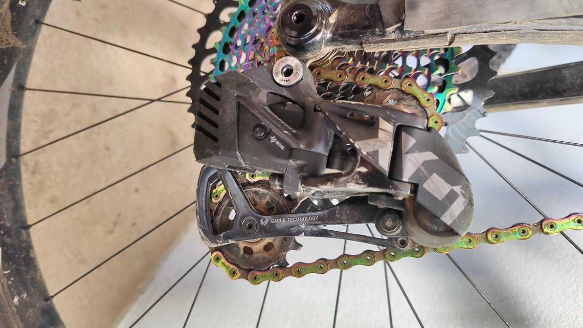

Zu guter Letzt muss man sagen, dass das Schaltwerk den Test nicht überlebt hat. Ein Crash im Oktober hat ordentlich Schrammen hinterlassen und im Nachhinein war die Schaltung in den großen Gängen immer etwas ungenau, trotz Wechsel des Schaltauges und mehrmaliger Neueinstellung. Im Juli hat ein Ast das Schaltwerk dann endgültig zerstört. Der um 90° verbogene Käfig ließ sich zwar wieder richten, aber die Gänge gingen nicht mehr sauber rein.
Weil ich die bereits vorhandenen Komponenten nicht ungenutzt lassen will und mich die Schaltung überzeugen konnte, habe ich gebraucht ein X01 Eagle AXS-Schaltwerk gekauft. Warum die teurere Variante? Die Gewichtsersparnis war es mir wert, obwohl es andersherum dumm ist, viel Geld für ein so exponiertes Bauteil auszugeben.

Und wenn man sich dann auch noch so einen Ast einfängt, quittiert vermutlich auch das stabilste Schaltwerk seinen Dienst
# Und wenn man sich dann auch noch so einen Ast einfängt, quittiert vermutlich auch das stabilste Schaltwerk seinen Dienst - Im Anschluss kaufte sich Christian ein gebrauchtes Ersatz-Schaltwerk.
