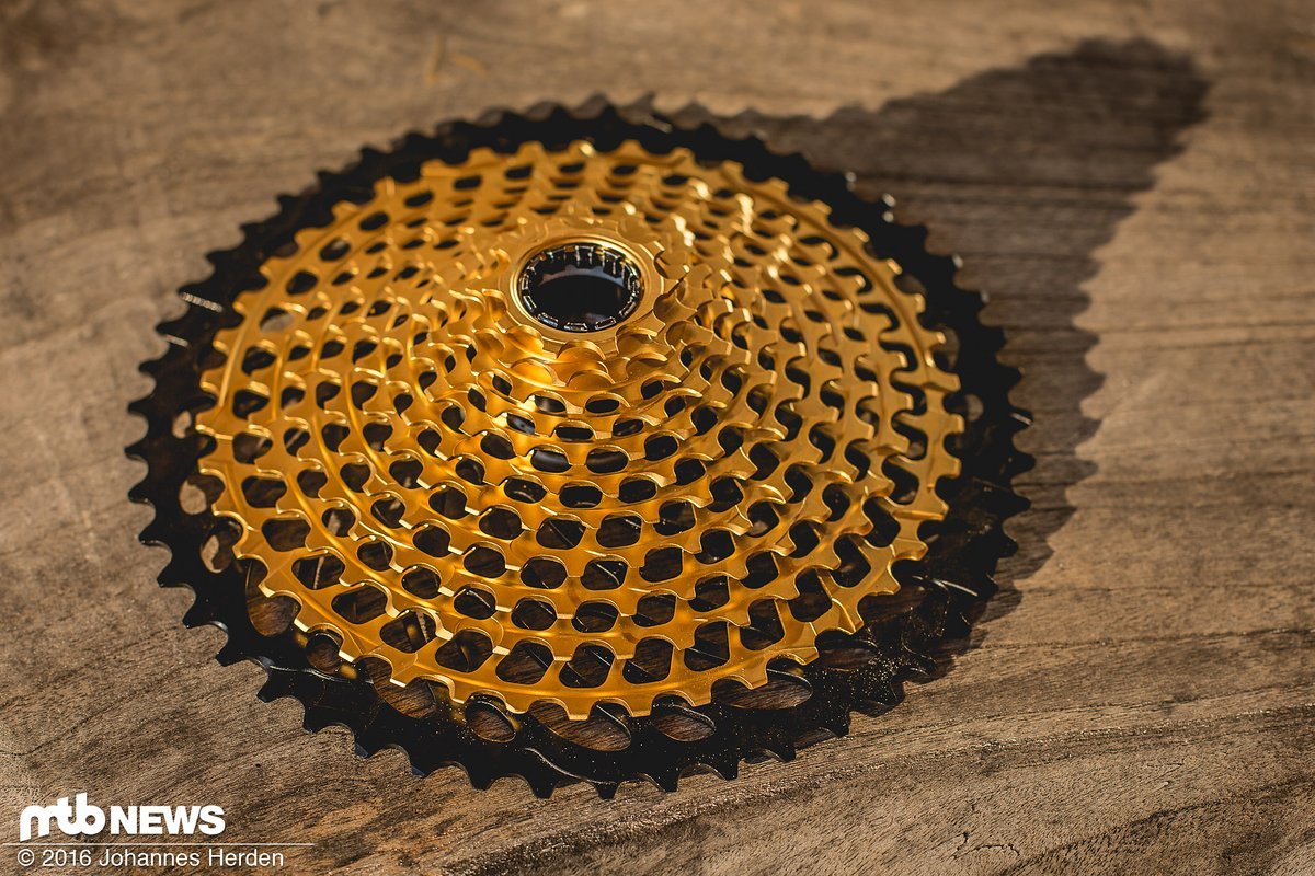

Die unauffälligere X01-Variante mit beschichteter Kassette
# Die unauffälligere X01-Variante mit beschichteter Kassette
Die einzelnen Zähne wurden nochmals überarbeitet und sollen dadurch nicht nur für eine präzisere Schaltperformance, sondern auch für einen leisen Lauf der Kette sorgen. Der einzige wirkliche Unterschied zwischen den beiden Gruppen besteht in der Farbe: Die XX1-Version für den XC-Einsatz ist golden, die X01-Kassette schwarz. Ungeachtet der Farbunterschiede sind beide Kassetten mit einer Titan-Nitrit-Beschichtung versehen.
Das Gewicht der Kassette beträgt 355 Gramm, der Einzelpreis liegt bei 458 € (XX1 Eagle) und 392 € (X01 Eagle)
