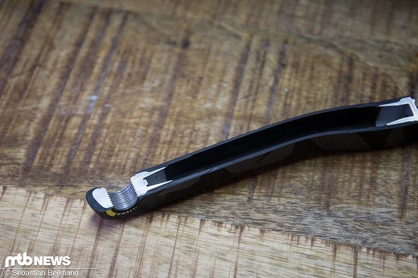

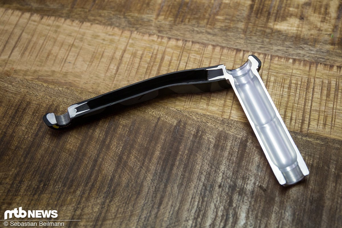

Hier gut zu sehen: Bisher waren Spindel und Aufnahme für die Carbonkurbel zweiteilig ausgeführt - jetzt besteht es aus nur noch einem Teil.

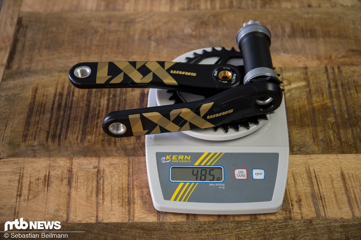

Zunächst bietet SRAM DUB-Pendants der aktuell verfügbaren SRAM und Truvativ Eagle-Kurbeln an. Das Flaggschiff ist hierbei wieder die SRAM XX1 Eagle DUB-Kurbel, deren Gewicht im Vergleich zur GXP-Version von 576 g auf 498 g (Herstellerangabe, 175 mm, 32 T, mit Innenlager) gedrückt werden konnte. Laut SRAM macht sie das sogar zur leichtesten Carbon-Kurbel auf dem Markt. Auch die anderen Modelle wurden komplett überarbeitet. Downhill-Versionen der neuen DUB-Baureihe werden in Zukunft ebenfalls erhältlich sein – für das aktuelle Modelljahr empfiehlt SRAM jedoch, weiterhin ihre 24 mm GXP-Komponenten zu erwerben. Die neuen DUB-Modelle werden im Zeitraum von Februar bis Mai 2018 in den Handel kommen.
Wir haben nachgewogen
# Wir haben nachgewogen - die neue XX1 Eagle DUB-Kurbel hat deutlich abgespeckt, wodurch es sich SRAM zufolge um die leichteste Carbon-Kurbel auf dem Markt handelt.

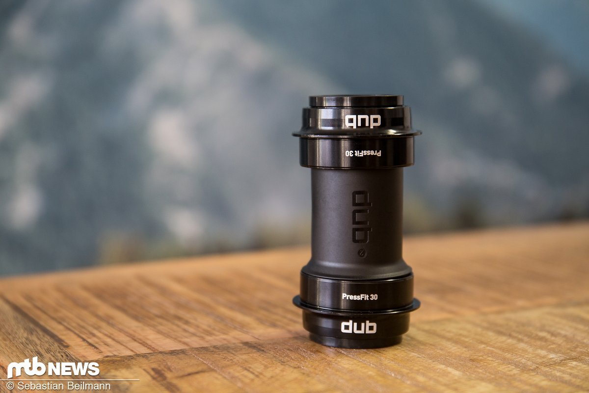

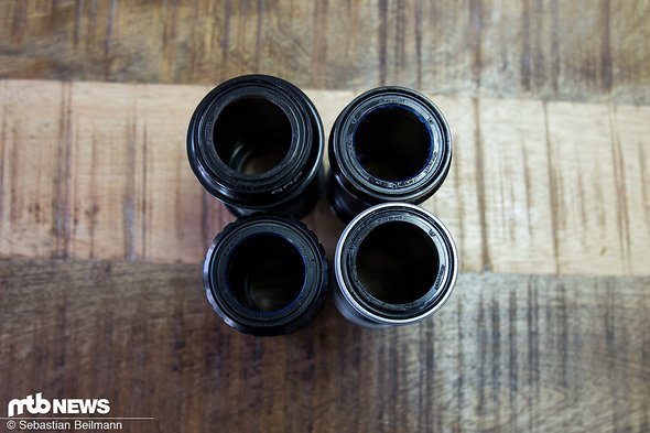

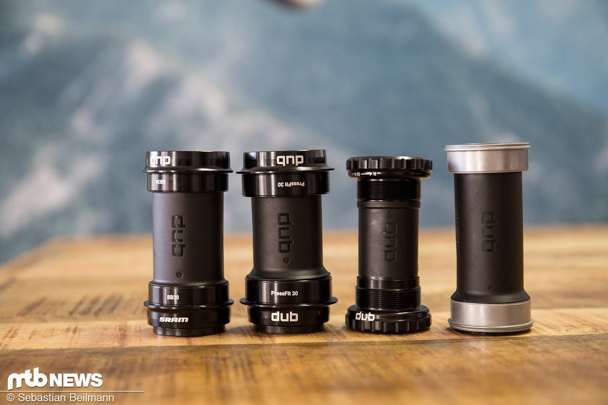

SRAM DUB-Innenlager
Die neuen DUB-Innenlager ersetzen die bisherigen 30 und 24 mm Lager und sind in allen verbreiteten Einbau-Standards erhältlich. Spezielle Werkzeuge werden nicht benötigt. Die Preise liegen zwischen 38 und 52 €.
Innenlager gehören bis jetzt nicht zu den langlebigsten Komponenten am Mountainbike
# Innenlager gehören bis jetzt nicht zu den langlebigsten Komponenten am Mountainbike - die SRAM DUB-Innenlager sollen das ändern. SRAM legt viel Wert darauf, dass es sich hierbei und keinen neuen Standard handelt. Stattdessen gibt es passende Versionen für alle verbreiteten Standards.
DUB™ BSA InnenlagerDUB™ PressFit InnenlagerDUB™ BB30 InnenlagerDUB™ PressFit 30 Innenlager
Innenlager GehäuseEnglish/BSA (100 mm), English/BSA (73 mm)PressFit (MTB: 121 mm), PressFit (MTB: 89/92 mm)BB30PF30 (68–92 mm)
VariantenMTB 73, MTB 68SP, MTB 73 E, MTB 100MTB 89,5, MTB 92, MTB 121MTB 73BB DUB PF30 MTB73
Gewicht (Herstellerangaben)76 g71 g (92 mm)82 g 89 g
KompatibilitätBSA StandardPF 92 und PF 89,5 StandardBB30 StandardPressFit 30 Standard
Material (Lagerschale)AluminiumStahlAluminiumAluminium

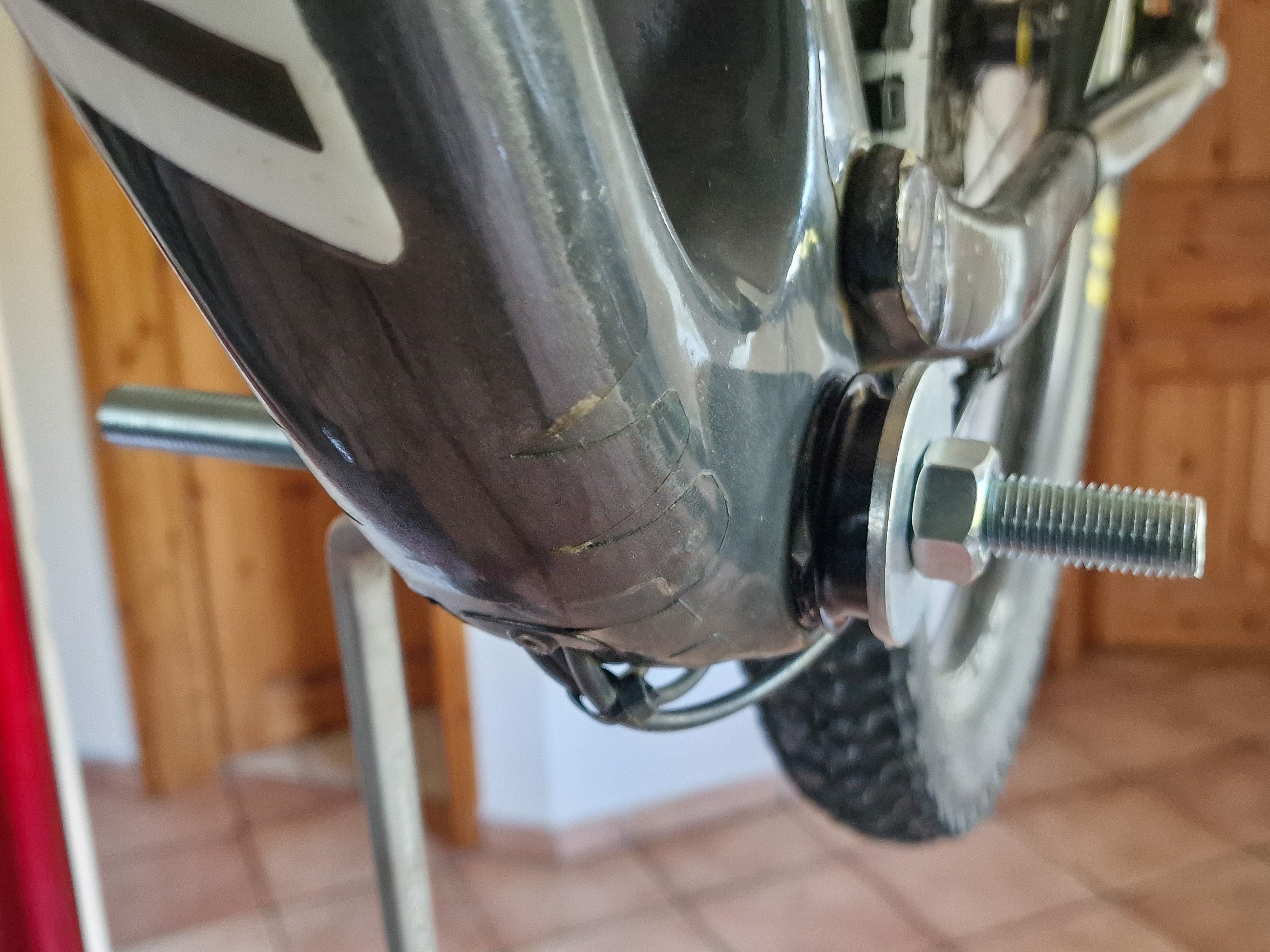

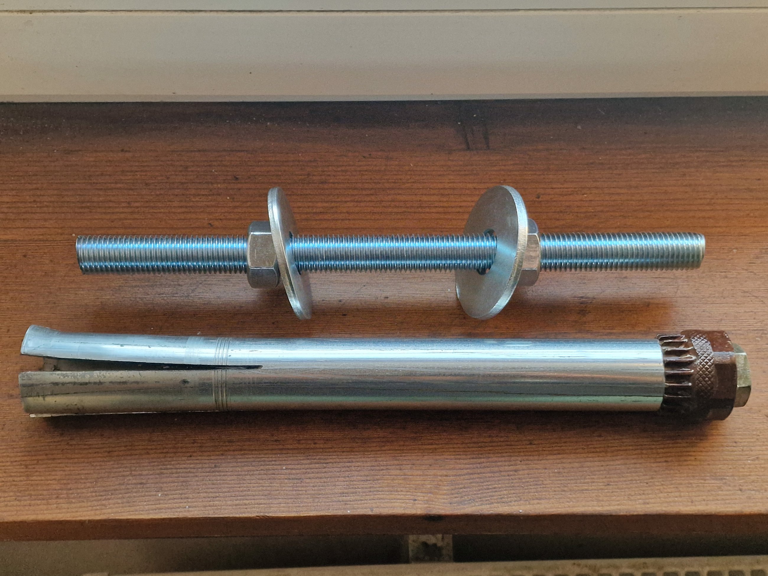

    Die Montage ist total easy. Die Montage und Demontage Werkzeuge kannst Du Dir selber bauen.PSX_20241227_164638.jpgPSX_20240921_000506.jpgPSX_20240920_175512.jpg
